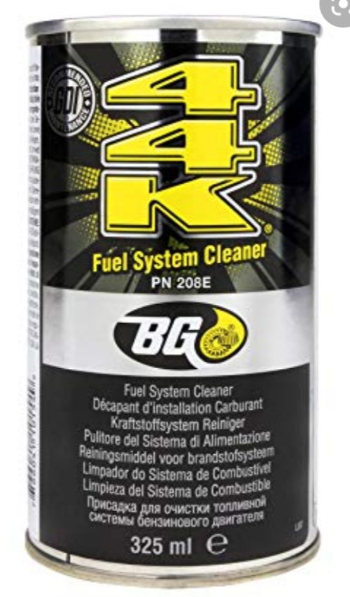

לפני שעתיים, pasat04 כתב:
מדובר על אותו תוסף, שנקרא bg44k
דיברתי עם מנהל המוסך הראשי של אוטו דיפו והוא אמר לי שעדיף לא להשתמש אלא אם הבעלים הקודמים כן התחיל להשתמש עם החומרים. אבל עוד פעם זה תלוי מצב. וסוג דלק 98 כמו שרשום  בתגובות ממש לא יעזור לך. זה פשוט סוג דלק
כמו 95 רק מסונן יותר

דלק 98 לא מנקה שום דבר.
יש לי נסיון רב עם תוספים דלק, אם יש פיח על השסתומים ותא השריפה, תוספים איכותים עוזרים.
תתחיל עם תוסך דלק לפני שאתה מנסה דברים אחרים ויותר יקרים וממש לא משנה מה היה עם הרכב קודם או מה עשה הבעלים הקודמים.
להזיק, אם תפעל לפי הוראות על המוצר, לא תזיק.
