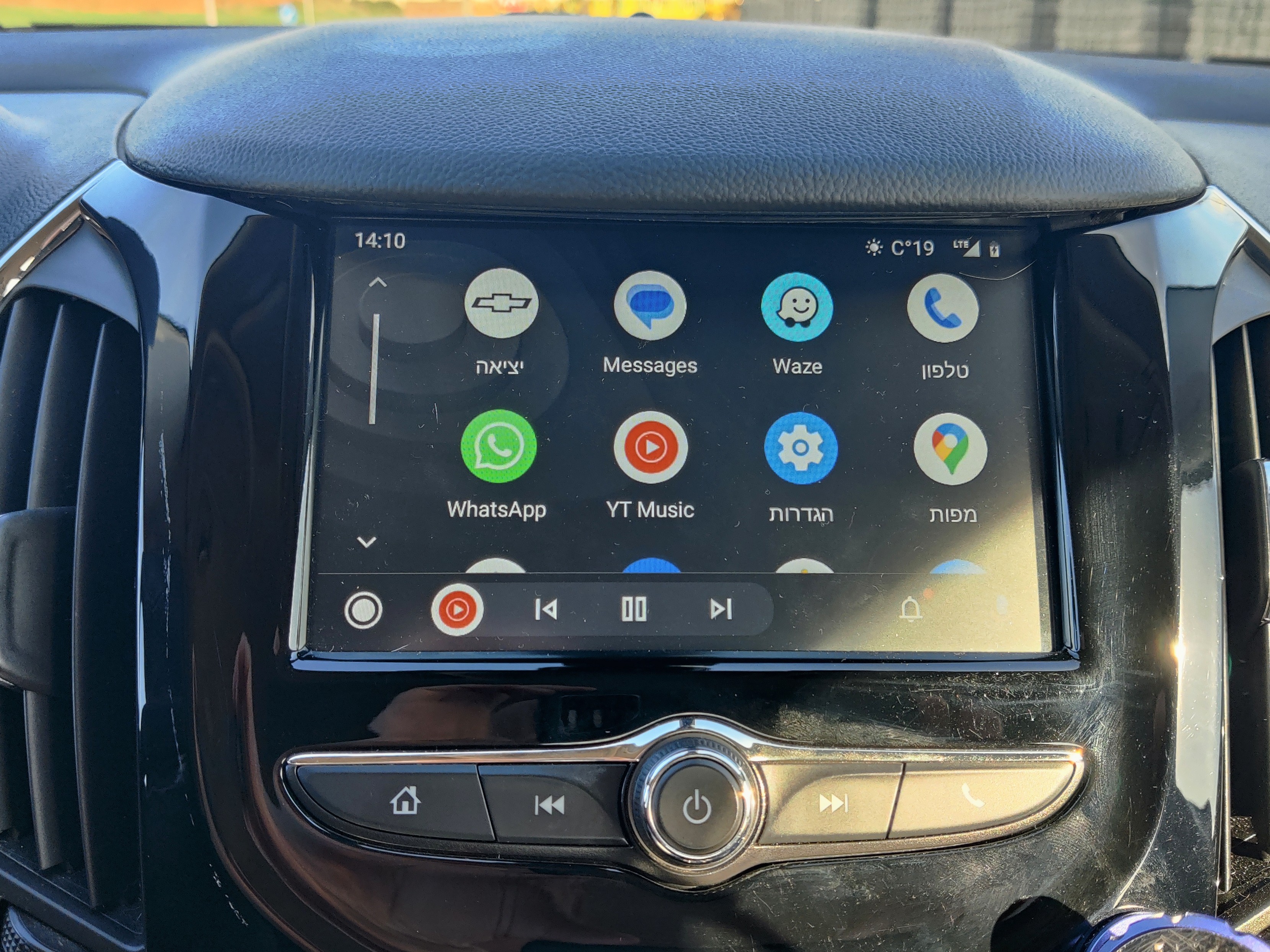

  21. אם פות''ש יצלם את המערכת נדע בוודאות. אאל''ט מ 2016 הרכב שווק עם mylink 7 שתומך באופציות הנ''ל.
  22. לצערך למערכת אין עדכון לא שפה ולא תוכנה. מה שכן יש אפשרות לחיבור A auto/ car play בהגדרות בוחרים אחת מן השתיים ומחברים את הטלפון ליואסבי. והופ יש לך וויז וכל טוב שיש לאפל או לאנדרואיד להציע.
