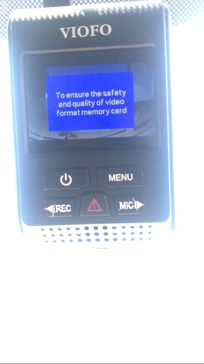

וכעת לתקלה השבועית של ה viofo a119, הדגם עם הgps:
בהפעלה, ישר קופצת הודעת שגיאה בחלון כחול במסך, בסגנון ״יש בעיה, לחץ על menu כדי לפרמט את הכרטיס״.
אם לא לוחצים על התפריט- היא מצפצפת בלי הפסקה.
מה הבעיה? מצלמה חדשה, הותקנה לפני חודש, מתח מחובר דרך התושבת gps.

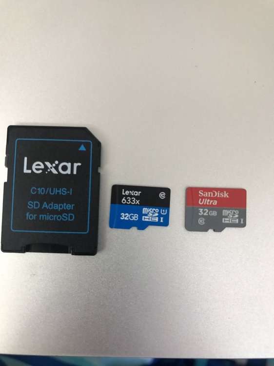

זה הכרטיס שמותקן בה:
SanDisk Ultra microSDHC UHS - I 32GB High Speed 80MB/s Class 10

עדכון:
רכשתי כ.זיכרון חדש של Lexar 633x במקום הסאנדיסק, הכנסתי למצלמה ושוב קפצה הודעת השגיאה והמצלמה מצפצפת:
[ATTACH=CONFIG]490368[/ATTACH][ATTACH=CONFIG]490369[/ATTACH]
ניסיתי לפרמט דרך המצלמה - ושוב, בהדלקה ראשונית ההודעה קופצת שוב.
מה נסגר עם המצלמה הארורה?
תוריד תוכנה בשם h2testw ותריץ בדיקה של הכרטיס, יתכן שמדובר בכרטיס מזויף או כזה שלא עומד בהצהרות.
בעבר פעמיים ניסיתי לרכוש כרטיס זיכרון ב"מחיר טוב" דרך איביי, אחרי בדיקה התגלה שמדובר בזיוף שלא עומד בהצהרות.
לצורך העניין, בחיבור למחשב - המחשב יציג לך שמדובר ב 32 ג'יגה, אך בדיקה בתוכנה עשויה לגלות ששטח האיחסון
האמיתי הוא 2 ג'יגה, ומהירות הכתיבה והקריאה של הכרטיס רחוקים מלהיות כאלו שתואמים את הכתוב ולא מתאימים בכלל
לצילום ווידאו (בטח ובטח לא עם ביטרייט גבוה).
