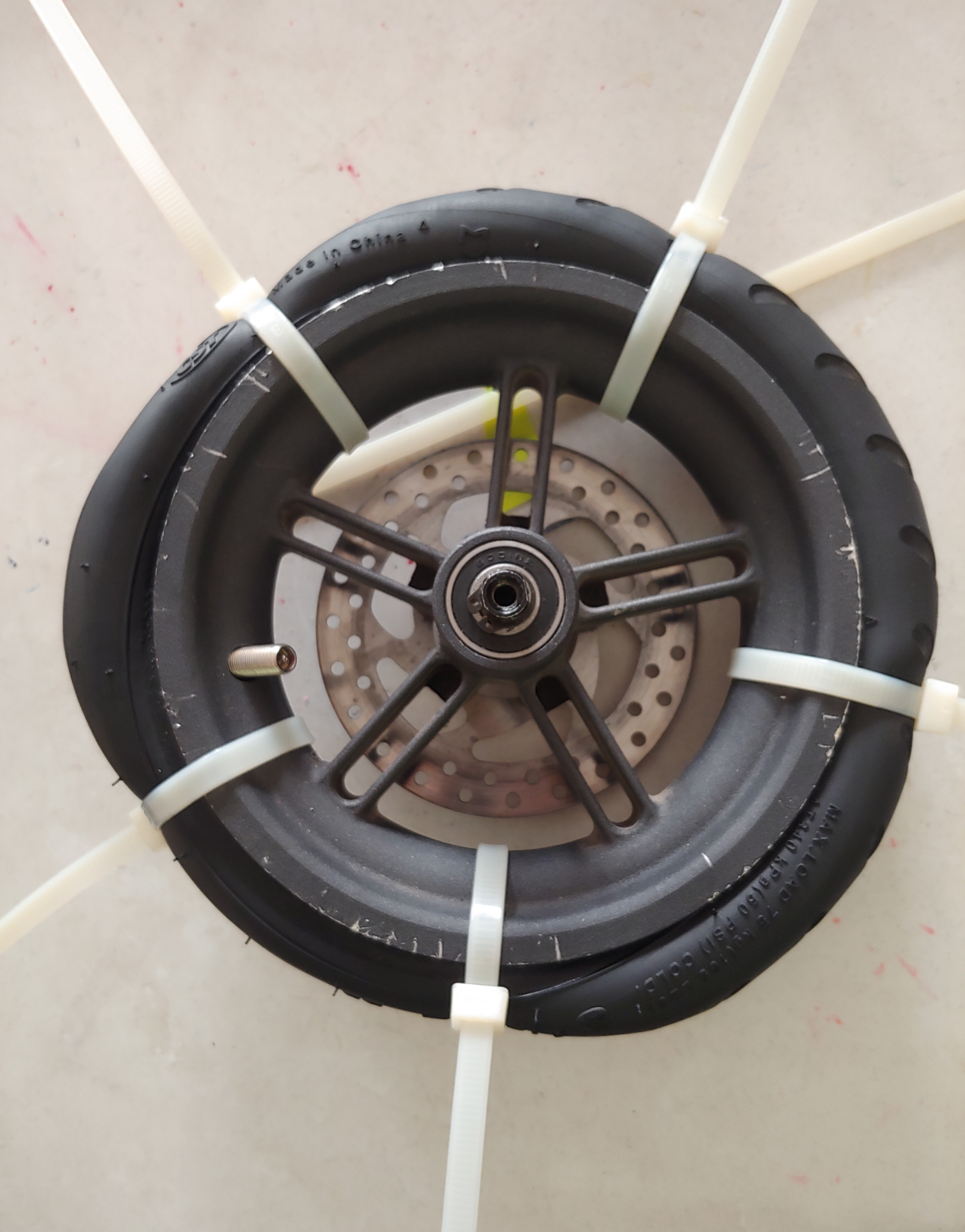

היה פנצ'ר בגלגל, נסיעה של כמה מטרים על צמיג ללא אוויר גמרה את הצמיג.
לא תארתי לעצמי שיכול להיות כל כך קשה להחליף את הצמיג עם הפנימית.
למדתי הרבה כללות חדשות. פיתחתי את שרירי הידיים. חוררתי שתי פנימיות בניסיונות התקנה. נעזרתי בשיליפונים מאולתרים מכל הסוגים. מרחתי סבון על החישוק ועל הצמיג. שרטתי את כל החישוק. התייאשתי.
חזרתי לזה אחרי כמה ימים עם הרבה אנרגיה.
ראיתי סרטוני הדרכה ביוטיוב.
שום דבר לא עזר עד שקשרתי ככה את הצמיג עם אזיקונים ורק אז הצלחתי להרכיב אותו.
זמן עבודה שהשקעתי ברוטו כ 4 שעות.
אחרי זה צבעתי את השריטות על החישוק, נראה יחסית סביר.
סיוט... כמובן מניסיון אישי.
חכה שתנסה להרכיב צמיג ללא פנימית . את שלי "בישלתי" על הגז במשך כמעט שעה על מנת שתהיה גמישות לצמיג לטובת הלבשתו על הג'אנט של הקורקינט.

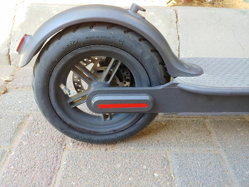

תוספת אפטרמרקט חשובה - תומך לכנף האחורית שמונע ממנה לרעוד ולהישבר, דומה למה שמגיע מקורי בדגם החדש S1.  עולה כמה גרושים.
התוספת אכן חשובה, אבל לא הייתי ממליץ על התושבת שבתמונה שהעלה בוקי, מהסיבה שהיא נוטה להישבר די מהר, באיזור החיבור לשלדת הקורקינט. לי נשברו שתיים כאלו.
יש בעלי אקספרס גירסה מאלומינים לתושבת כזו, ובה אין את הבעיה הזו. העלות כ-7 עד 9 דולר.

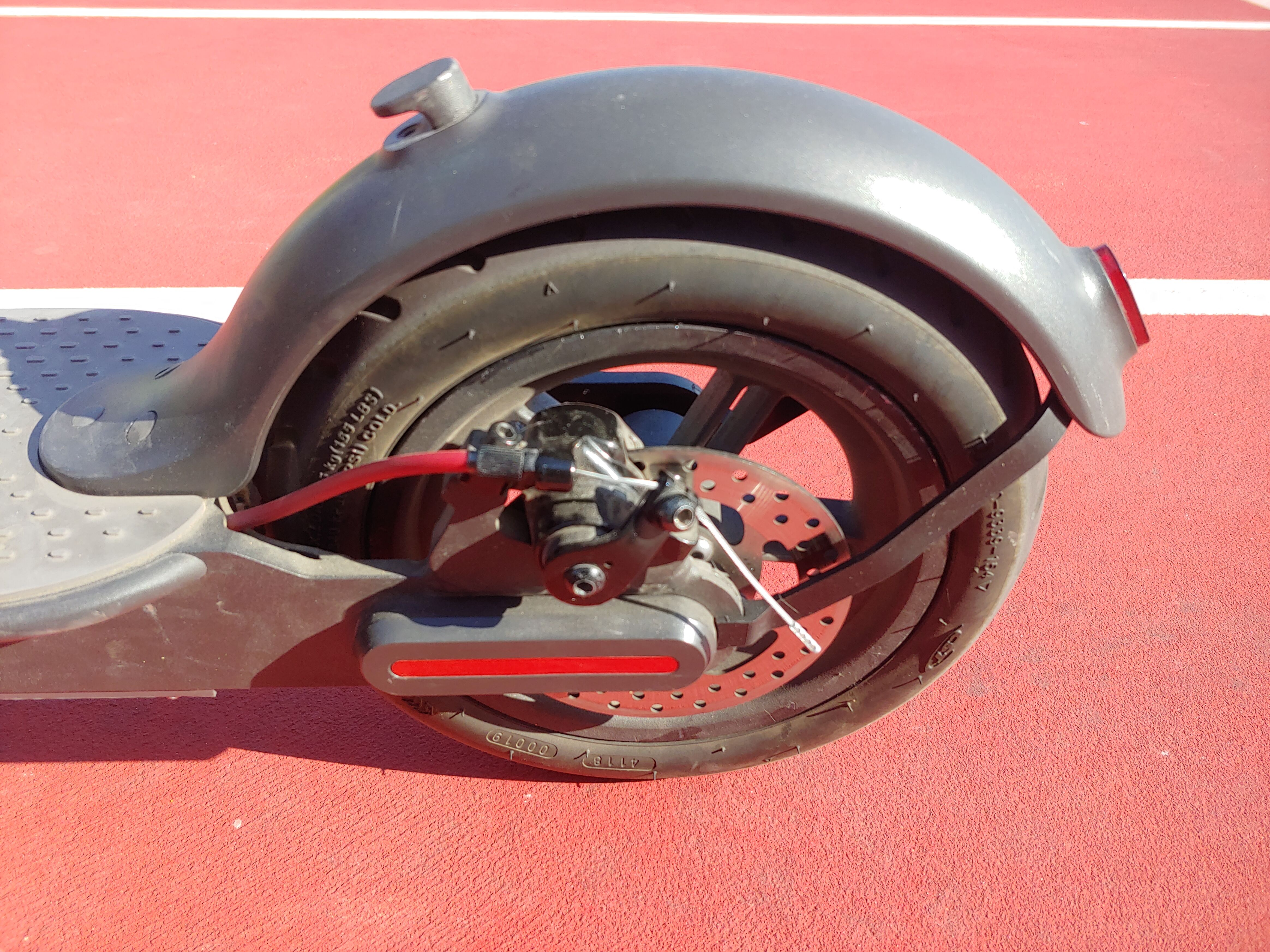

שברתי את הפלסטיק הזה כלכך הרבה פעמים שנמאס לי לטפל בזה, פשוט לקחתי פלח אלומיניום ועיקמתי בצורה שנראתה לי סבבה בלי שתאכל לי את הנעל.
בנוגע לתפס של הקיפול, אולי אכין תושבת יותר נוחה שתוכל להיות גם עם התפס לקיפול, לא משתמש בזה יותר מזה

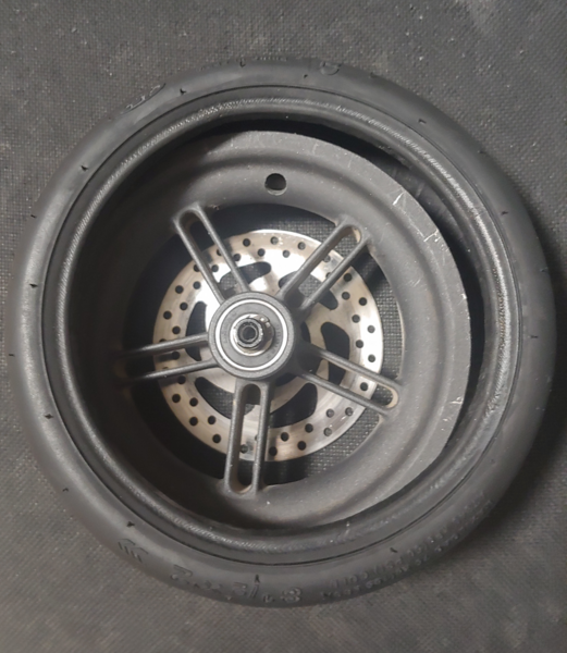

אחרי המעבר לצמיגים 10" מלאים גם מקדימה וגם מאחורה אני חייב לציין שהרכיבה נוחה פי 100 בערך וגם העבירות של מדרכות, אבנים משתלבות קפיצות ממדרכה נעשית הרבה הרבה יותר נוחה ובשליטה.
ובנוסף יש את הבטחון בצמיגים שלא לקבל פנצ'ר ארור כל 10 מטר רכיבה, או קפיצה ממדרכה.

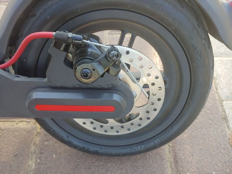

בולם אחורי נרכש והותקן ע"י.
כמובן שהוחלף כבל ברקס שהגיע בקיט התקנה.
רשמים לאחר מספר חודשים - מרגיש יותר בטוח ונוח בנסיעה,השיכוך השתפר .

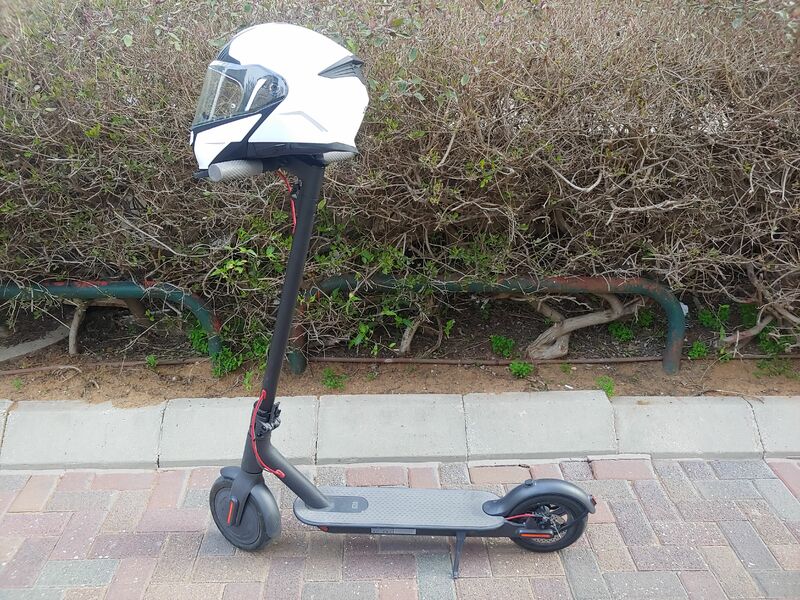

בגלל שאני פסיכופט של בטיחות , נרכש המוצר הבא -
וכרגע מחפש קסדה מלאה כמו של רוכבי אופנוע.
עדכונים בקרוב :)

מחפש קסדה מלאה
נסיתי לרכב על קורקינט עם קסדה מלאה.
אם אין לך ניסיון על אופנוע, זה ירגיש לך מאוד מוזר ולא נוח בהתחלה.
