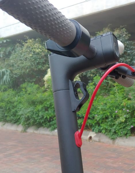

הגיע מאליאקספרס וו לתליית שקיות.
את הוו אמורים להרכיב בצד האחורי של עמוד הכידון אבל שם הוא מפריע לאחד האיברים בגוף...
הרכבתי אותו בצד הקידמי של העמוד. הוו מגיע עם שני ברגי אלן ארוכים יותר שמחליפים את הברגים המקוריים.
איך האיבר שלך מגיע לשם בדיוק?:)
  • מצחיק 1
  • מעניין 1

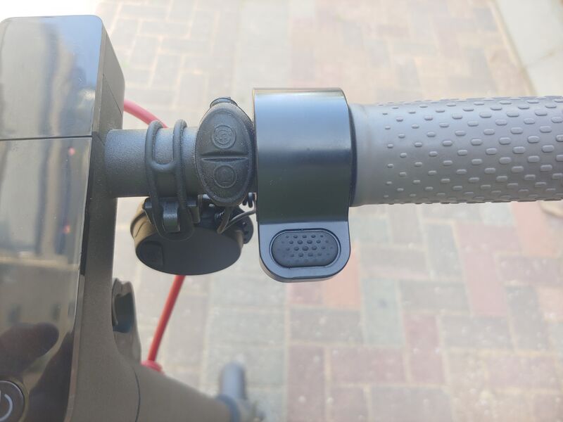

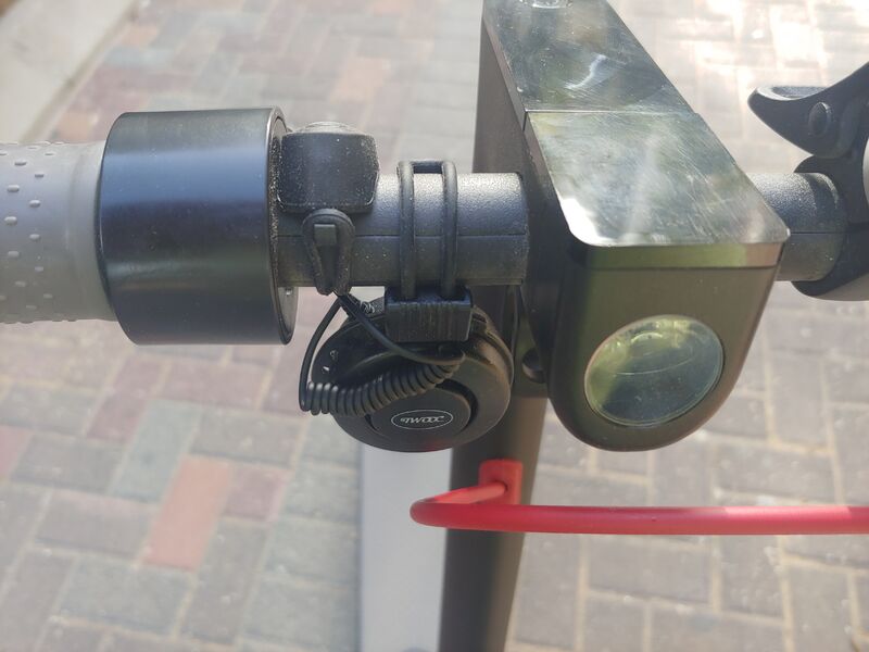

שידרוג הכי חשוב לקורקינט - צופר. נקנה באלאקספרס כמובן.
יש את הרמקול ואת יחידת הפיקוד מחוברת אליו עם כבל. נטען דרך USB.
אפשר להגדיר 3 רמות עוצמה כאשר הגבוה חזקה מאוד.
שלח קישור, אם מותר ואפשרי כאן בפורום.
