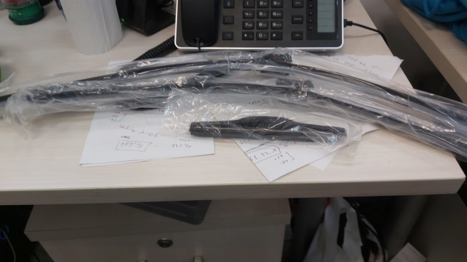

השני - גיליתי שהמגבים הקידמיים לא מלוכלכים אלא יש בהם פשוט חלק שכבר נאכל אפשר לאמר - מצאתי סט של שני מגבים קידמיים 30 אינטש ו26 אינטש ושלושה מגבים אחוריים - מקורי, ב170 שקלים כולל משלוחה מאוסטרלייה דרך איביי - הוזמן.

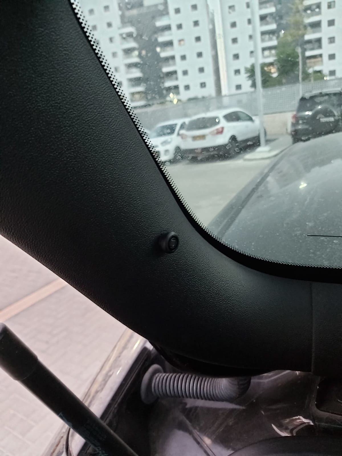

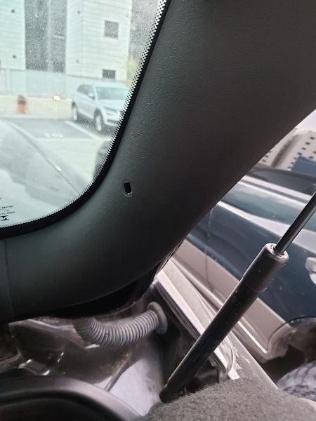

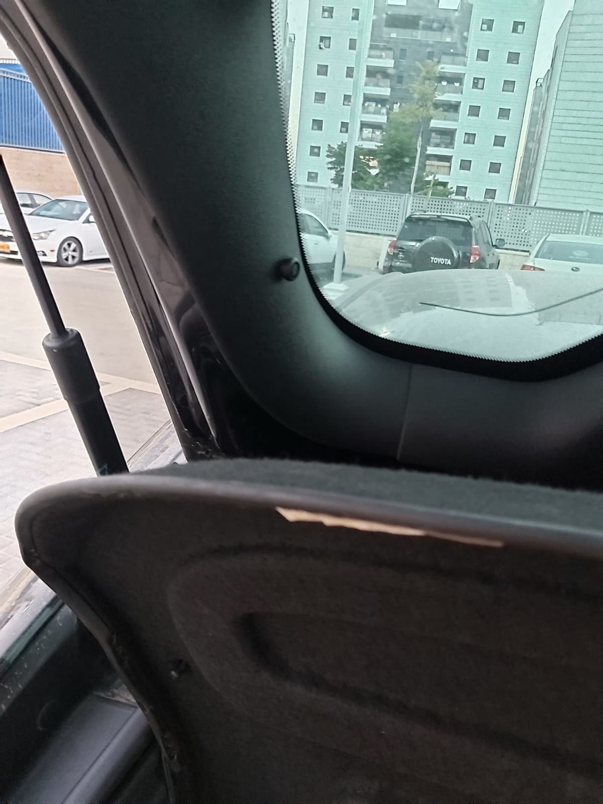

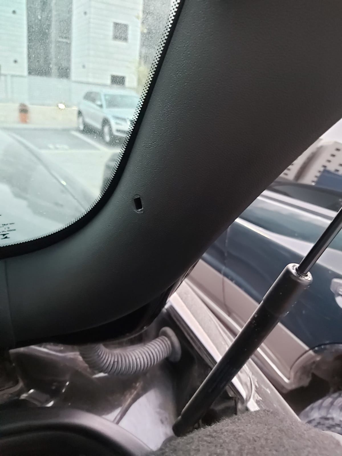

השלישי - הרכב הגיע לידיי מהסוכנות כאשר חסר פלסטיק מעגן לחבל של המגש האחורי בצד ימין - לאחר חפירות רבות ברשת מצאתי שקוראים לחלק הזה PARCEL SHELF CLIP החלק הוזמן ועושה את דרכו לארץ ביחד עם המגבים.

התמונות - (נראה שחסר משהו ואין הסבר ) לא רואים את השכנה שהשתזפה ליד..
רואים רק את פינת החלון האחורי.... 🙉.. מדוע
אייל.
עצמאי בשטח - 1 מטר מהצד.
לא, לא שיזוף ולא שכנה.
אתה דווקא מביט בתמונה שבה לא חסר שום דבר (התפס שאליו מצמידים את החוט של המגש - הפלסטיק הקטן שחור ועגול שאתה רואה באמצע הקורה של דלת תא המטען - בצד השני תראה חור והוא מרובע משום מה ולא עגול סטנדרטי) עכשיו אם אתה רוצה לראות איך נראה החלף ואז הכל יהיה ברור יותר -תלחץ -> כאן

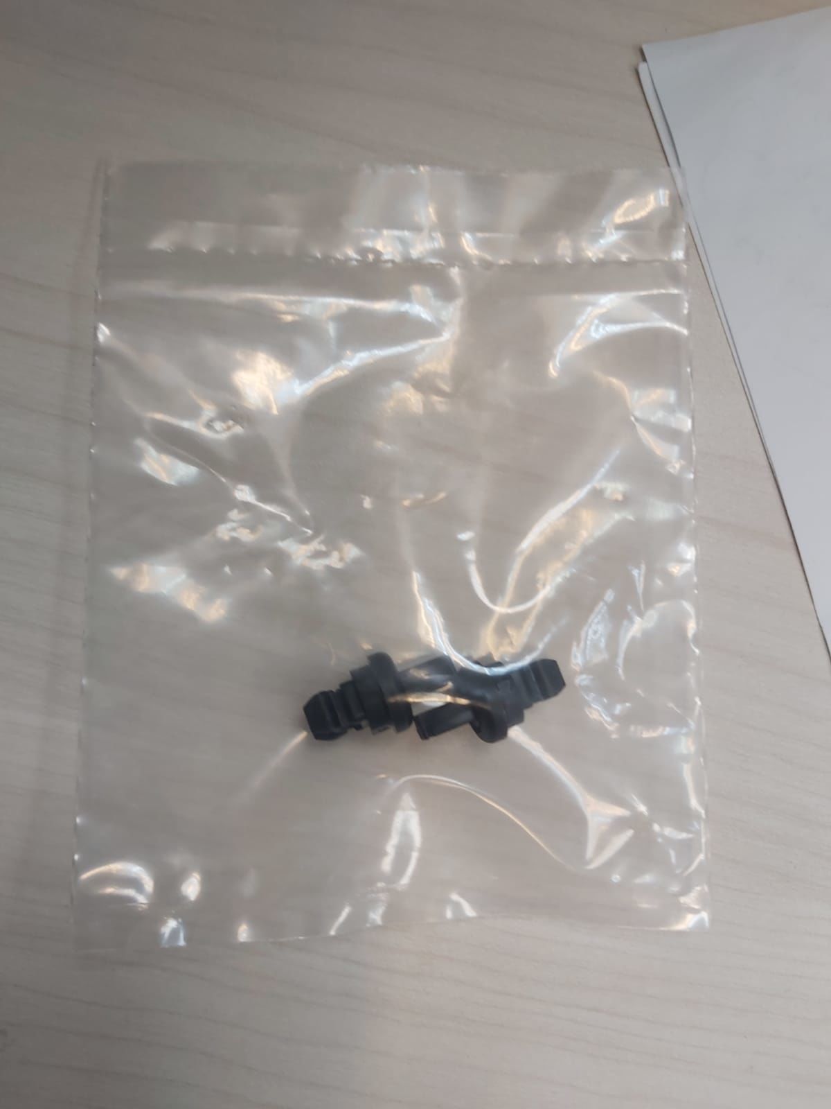

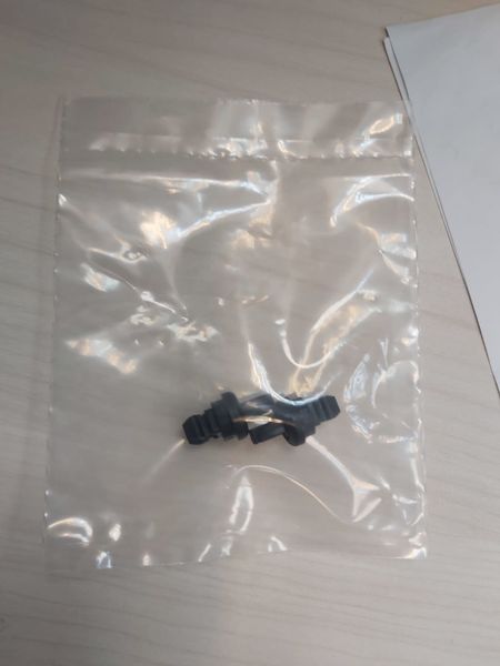

אבל! מה שכן הגיע היום זה התפסנים לקורות של דלת תא המטען - אספתי מהקבלה בעבודה ורצתי להתקין ברכב - חצי שניה, ממקמים ולוחצים והתפס ננעל.
הרכבתי את הכבלים של המגש האחורי ואיזה כיף - עוד ריג'קט סודר.

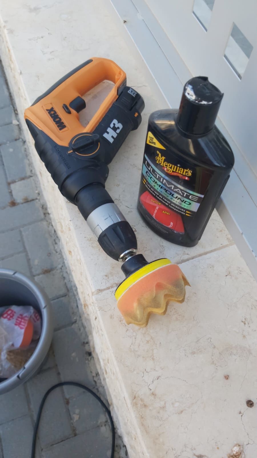

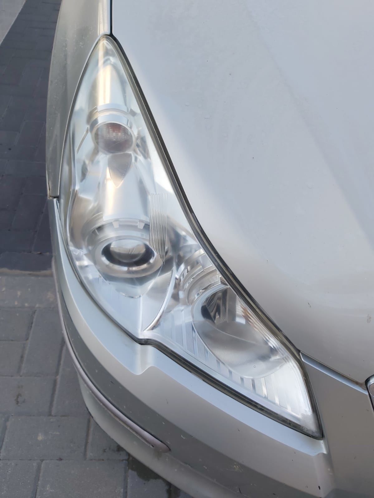

וסתם משהו על הדרך - הטסט של הסובארו מתקרב - צריכה לעבור ריקול של כריות אוויר טקאטא ביום רביעי ולאחר מכן אקח אותה לטסט, לפני שאגיע לטסט ביום שישי האחרון לקחתי נייר לטש 800, מי סבון - ממש בעדינות הורדתי את כל השכבה שהצהיבה מהפנס ולאחר מכן עם מברגה, התקן מברגה ופוליש ביצעתי ליטוש לפנסים שיצאו כמו חדשים ואז לאחר ניגוב מרחתי עליהם ציפוי אוטם של אופטי סיל.  15 דקות עבודה לשני הפנסים יחד.

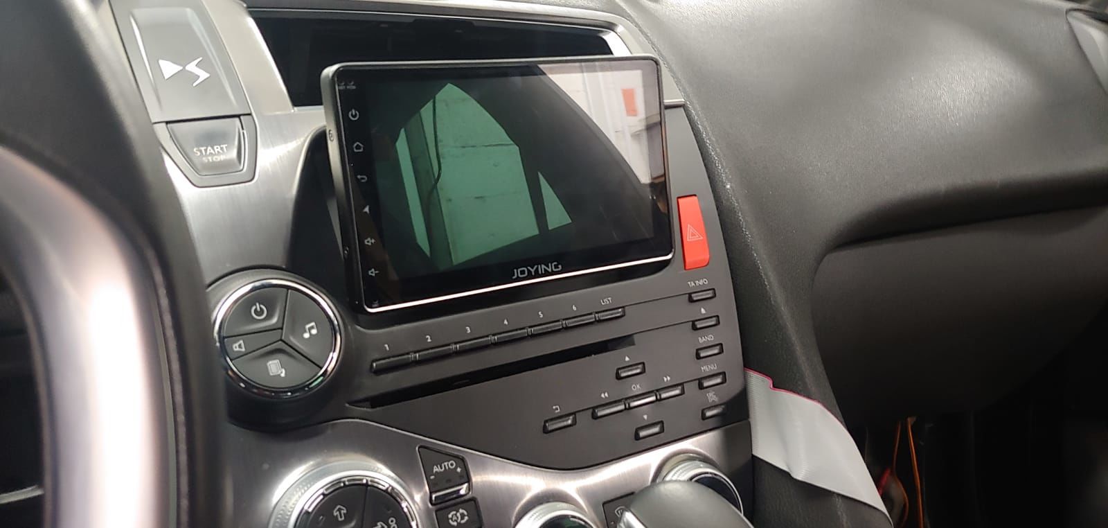

ו... הרכב אצל יוסי
הווישרים עדיין לא הגיעו וגם לא הטרמוסטט.
אחרי שהרכב יוצא מECA אם עד שבוע הבא הטרמוסטט לא מגיע הרכב יוכנס אל גבע ואספוג את זה.
עדכונים יהיו מאוחר יותר בשרשור פרוייקט אודיו - כאן

הגיעו המגבים מאוסטרליה - 170 שקלים כולל משלוח סט שלם - מדהים!
