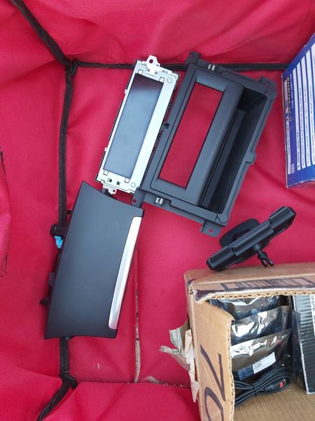

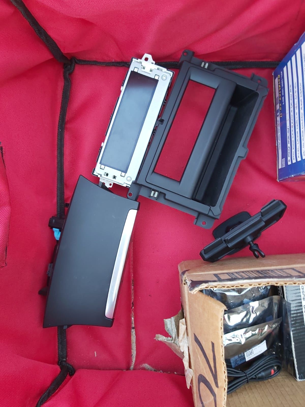

לשאלה שהיתה כאן קודם - אלו הם החלקים שהוצאו מהרכב לאחר התקנת המערכת:
המאפרה שבמקומה נבנתה תושבת לשלט של המגבר והסאב המוגבר והיציאת USB לטעינת הטלפון.
המסך של המערכת המקורית והתושבת שלו (המערכת המקורית עדיין ברכב מפקדת על חיישני הרוורס רק בלי המסך שלה - צלילים בלבד).

מה לגבי שאר התצוגות? אני מבין שיש צג נוסף שמוסתר על ידי המסך. זכור לי שאמרת שאתה רוצה להתקין במקביל למערכת הקיימת.
תביט מעלה - אתה תראה שהצג הזה הוצא מהרכב ופורק מהתושבת שלו - בעגלה האדומה.
