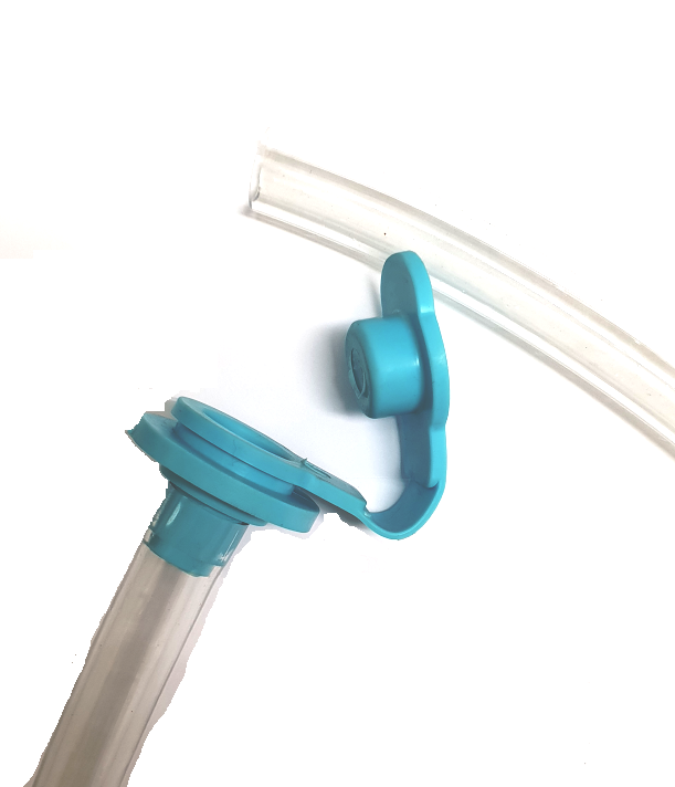

במקרה כזה במקום פקק ריקון בצורת בורג אפשר להרכיב פקק ריקון כזה כמו של בריכות:
