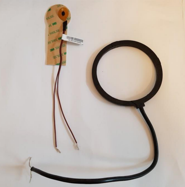

נתקלתי בסוגיה זהה. יש אצלי ברכב משנת 2018 דלקן. זו רק טבעת עם שני חוטים שיוצאים ממנה אבל היא מונעת ממני לתדלק בתחנת "דלק". אני מעוניין להסיר אותה לחלוטין.
כיצד עושים זאת? האם אפשר סתם לחתוך את החוטים או שצריך לבצע פרוצידורה של הסרת הדלקן קומפלט?
דלקן קומפלט נראה ככה:
הדלקן מורכב מטבעת עם שני חוטים שמחוברים לצ'יפ ששומר את פרטי הזיהוי של הלקוח. בעת התדלוק מתבצעת קריאת נתונים מהצ'יפ דרך האנטנה שבאקדח המילוי.
את הצ'יפ מדביקים במקום נסתר כלשנו, לא רחוק מהטבעת.
תפרק את הטבעת עם החוטים - האנטנה שבאקדח המילוי לא תקלוט את הצ'יפ ובזה בעצם פירקת את הדלקן.
אם יש לך כוח, תעקב אחרי החוטים עד לצ'יפ ותוציא גם אותו.
אם בחברה בה היה האוטו מקדם נדרש היה דיווח קילומטרז' בכל תדלוק, יכול להיות שבשקע OBD יש רכיב שמדווח. גם אותו צריך להוציא, אם לא הוציאו מקודם.

אחרי שראיתי את המבנה שלו, אני מבין שהוא לא מחובר למעשה לכלום בתוך הרכב. בהחלט אסיר אותו בעצמי.
חששתי שמדובר בחיבור כלשהוא לתוך הרכב עצמו.
תודה לעוזרים ושמח שאני עכשיו מסיר דלקנים מוסמך!!!
מכיוון שלא רשמת דגם ושנתון, שווה לציין שזה תלוי בגיל הדלקן.
דלקנים מהעשור+ האחרון ניראים כמו שבוקי הראה.
דלקנים ותיקים יותר מתחילת שנות האלפיים הגיעו עם קופסא שהותקנה לפעמים מתחת להגה ולפעמים מאחור וחיווט שהלך עד אליה.
עדיין אין מניעה לחתוך את האנטנה, אבל בשביל לעשות עבודה כמו שצריך, נדרש להסיר את הקופסא המדוברת ואת כל החיווט שסללו אליה.
