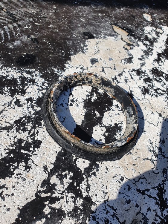

הדוד (boiler) שלי בן 21.
היום גוף החימום החליט להחזיר נשמתו לבורא ועל הדרך גיליתי סימני קורוזיה מוגזמים בקולט וחייבים להחליף לפני שהוא יחליט מתי מחליפים.
עכשיו 2 שאלות:
1. המלצה לקולט (חברה, דגם ועל מה לשים לב)
2. בהנחה שהאמאיל שלם וללא פגעים יש סיבה להחליף דוד (לדעתי לא אבל עדיין אשמח לשמוע דיעות מבעלי מקצוע).
מדובר על דוד 150 ליטר.
21 שנים לדוד שמש נשמע לי ממש הרבה. ההורים שלי החליפו בזמן הזה כבר פעמיים.
אם הוא עדיין חי הייתי נשאר איתו. הוא מתקרב לאספנות :wink:

לגבי טיפולי אחזקה, כשהולך גוף חימום אני פותח פלאנג' מנקה ומחליף רק גוף חימום אלא 4ם האלקטרודה כבר קרובה להיגמר.
האמאיל שלם ולא פגוע אבל אני מפחד דווקא מהצד החיצוני שלא ניתן לראות. גם שם מתפתחת קורוזיה עם השנים.
