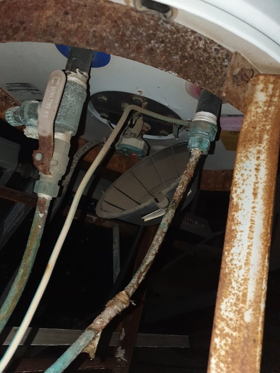

אמש הייתי על הגג שלו לבדוק את הדוד. הורכב שם כרומגן לפני 8 שנים ואני מתכנן לבצע לו ניקוי, שטיפה והחלפת פלאנג'.
ראיתי שהצנרת המחזירה את המים החמים מהדוד אל הדירה עשוייה נחושת 3/8 לכל אורכה, לדעתי בגיל הדירה...
החיבור בין קצה הצינור שיוצא מהדוד לבין החיבור של צינור הנחושת דולף ומים חמים/אדים מטפטפים שם. אני מניח שזה כבר הרבה זמן ככה.
השאלה שלי היא מהי הדרך הטובה ביותר לטפל בזה? האם לחתוך את ה- Flare הישן בצינור הנחושת ולבצע פלייר חדש ולחבר שוב? הצינור ישן ולכן אני מפחד שהוא יהיה פריך מדי לביצוע פלייר.
או אולי לשתול חיבור פלסטי מודרני בין היציאה של הדוד לבין צינור הנחושת? ואת החיבור לצינור הנחושת הישן לבצע עם איזה מחבר מודרני שלא דורש פלייר?
האביזרים הם לא אביזרי פלייר (הברז, מחברים וכו'...), ולכן פלייר לא יעזור כאן לדעתי, גם בחיבור הקיים ניתן לראות טפלון או פשתן ששימושו לאטימה. יש מאין גומייה בצורת קונוס שמולבשת על הצינור ומיקומה בין האום לצינור, והיא יכולה לעזור באטימה. שנים שלא נתקלתי בגומייה כזו, היו לי כמה ואני לא מוצא.
תודות.
כן אני זוכר את הגומיות הקוניות הללו. ואני יודע שכרגע לא מבוצע שם פלייר, אבל חשבתי שאולי זה הפתרון?
או לצאת מהדוד עם חתכ'ת פלסטי מודרני, נגיד לא יותר מחצי מטר, ולחבר בהמשך לנחושת הענטיקה עם משהו מודרני שירכב על הנחושת? יאטום עם גומיה?
כמובן צ.ל. עמיד בחום.
קודם כל עדיף לצאת מהדוד עם פלסטיק ואז לחבר לנחושת כדי לקבל חיוץ ולמנוע קורוזיה גלוונית.
חפש מחברים מתאימים. יש מחברים עם טבעת נחושת שמשמשים בדרך כלל להיגראוליקה. הם חזקים וטובים.

בחנויות טמבור יש לעיתים אביזרים לצנרת גז (עשוי פליז), מ 3/8 לכל מיני מידות. זה אכן מגיע עם טבעת פנימית ("עין") במידה המתאימה.
ראה לינק:
http://edshivuk.co.il/Catalog.asp?Page=NewShowProd.asp&PRodID=1124685
כמו כן אתה תמיד יכול לפתוח את החיבור ולנסות לנקות + ללפף פשתן על החלק עם הגומיה ולנסות לסגור שוב (הצליח לי כמה פעמים).

איציק - האם כרגע החיבור הוא עם גומיה? האם היא יושבת בין הזכר שיוצא מהדוד לבין מחבר הנקבה מפליז, של הצינור?
המחברשאיציק ואני מדברים עליו לא צריך שום דבר. אתה מלביש את האום על הצינור, את הטבעת על הצינור, שם אותו בחלק השני וסוגר.
ירחמיאל,
1. מה שהציעו לך נקרא קופלונוג\טלסקופ והוא מתאים כעיקרון להלבשה על צנרת ברזל קשיחה, אני לא יודע לגבי אמינות החיבור בצינור נחושת. ראה כאן:
http://www.yow.co.il/%D7%A7%D7%95%D7%A4%D7%9C%D7%95%D7%A0%D7%92-%D7%99%D7%97%D7%99%D7%93
https://www.kisner-kads.com/%D7%9E%D7%95%D7%A6%D7%A8/%d7%98%d7%9c%d7%a1%d7%a7%d7%95%d7%a4-%d7%91%d7%95%d7%93%d7%93/
2. מחבר Compression Fitting לצינור מים לא ראיתי בארץ, ואם כבר עדיף BSP , בארה"ב אני מניח שהמוצר נפוץ יותר מכיוון ששם צנרת נחושת נפוצה מאוד גם היום (ממה שראיתי ההתקנה הנפוצה היא באינוך,Brazing), אבל סביר גם להניח שהתבריג של מוצר כזה יהיה NPT .
3. מחבר של הידראוליקה או כל יישום אחר פרט למי שתיה\מזון לא עומדים בדרך כלל בתקן למי שתייה, קיים חשש לריכוזים גבוהים של עופרת ושאר מסגסגים האסורים למגע עם מי שתייה. ברור לי שגם בדוד שמש ישן יש הרבה "ג'יפה" וחומרים לא בריאים שנפלטים למים, אני רק אומר, באופן אישי, אני מנסה להימנע משימוש באביזרי צנרת מים שאינם בעלי תקן לשתייה. אם תחליט בכל זאת ללכת על מחבר הידראולי , יש לך את ספרקו ברחוב הסדנה בחולון, יש להם מבחר של מחברים.
4. כמי שחי 30 שנה בערך עם צנרת נחושת מהסוג שצילמת, מדובר בצנרת די אמינה, שהחזיקה כבר 40 שנה כמות שהיא? אם אין חור בצינור, הייתי מנקה אוטם ומחזיר את הצינור המקורי. קרה לי שהתפתח חור קטן קרוב לחיבור, במקרה זה קיצרתי מעט את הצינור והחזרתי חזרה לאחר אטימה, הצינור שרד גם עשור לאחר התיקון (אם אני זוכר נכון).

איציק ואני מדברים על מחברים שמיועדים לצנרת נחושת והם מאוד אמינים מניסיון של הרבה שנים איתם.
לגבי התאמה למי שתיה מי הדוד הם לא מי שתיה, צנרת הנחושת לא עומדת בשום תקן למי שתיה והשפעה שך מחבר עם שטח פנים קטן יחסית לנפח הכולל זניחה לחלוטין.
אם אתה מדבר על מי שתיה התקן לא מתייחס לפריטים אלא למערכת. כדי לבדוק דבר כזה במקרה שלנו היו ממלאים את הדוד במים, מחממים (יש הפרדה בתקן לעד 45 מעלות ומעל), עושים מיצוי ובודקים.
