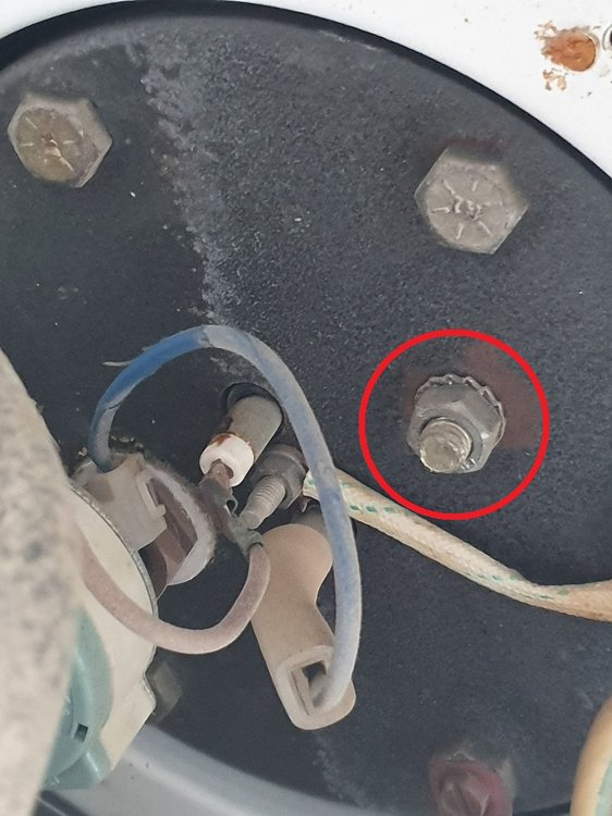

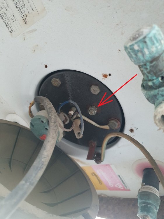

הערב אחרי העבודה הזדמן לי לעבור בשכונה שם ועליתי רגע לגג כשעוד היה אור.
למישהו יש מושג מהו הבורג הזה, בפלאנג' הישן?

אכן נראה כמו שרשם לך Night Driver , בורג לארקה, אבל נראה שיש גם גישור מתכתי בין האוגן לבין כבל הארקה המחובר לגוף הדוד, כך שזה בסדר.
אז זהו, שהארקה מחוברת דרך הגישור בצד כפי שאומר innvision.
אני מבקש לדעת, בכדי שביום הדין בשבוע הבא, כאשר אגיע עם הפלאנג' החדש, לא אופתע ואגלה פתאום שזהו בורג מיוחד כלשהו (לכיוונון מעלות החום בשכונה, או להפעלת מכונת קפה נסתרת) - משהו שלא קיים בפלאנג' שאני מביא.
ואז, אז כדאי שתיראו את הפרצוף שלי, בזמן הגילוי הזה.
עריכה: אולי זהו הגוז'ון שמחזיק את המגנזיום? :shock:
