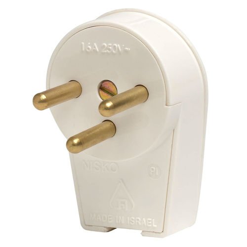

כמו שהוסבר,
קונה ב Ebay וכו' מפצל אמריקאי עם כבל באורך שאתה צריך.
קונה בכל חנות חשמל תקע ישראלי ב 5 - 8 שקלים. ממליץ על התקעים של "הדר".
חותך מהמפצל האמריקאי את התקע ומחליף אותו בישראלי. חובה לשים סופיות חוט על קצות המוליכים. סופיות חוט נמכרות רק בשקית של 1000 במחיר 15 ש"ח בערך אז ישאר לך קצת...
סופיות חוט לא תמצא בהום סנטר אלא בחנויות מקצועיות יותר.
חוט חום לחבר ל (~) או L.
חוט כחול לחבר ל (0) או N.
חוט ירוק/צהוב לחבר לפין הארקה.

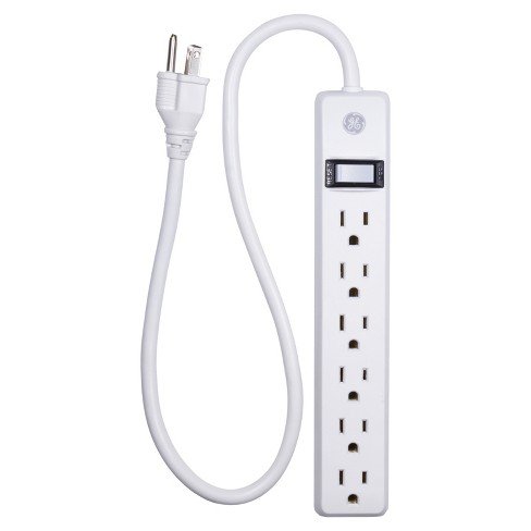

אכן, שמתי תמונה של מפצל עם המתג אבל זו פשוט התמונה הראשונה שמצאתי.
עדיף בלי. אין צורך במתג הזה עבור השימוש המתואר בשירשור וזה מקור לתקלות.
אה, לגבי מגן ברקים צודק בהחלט.
יש סיכוי שמגן ברקים ישרף ברגע הראשון של חיבור ל 220 וולט ולכן כמובן לא לקנות כזה.
