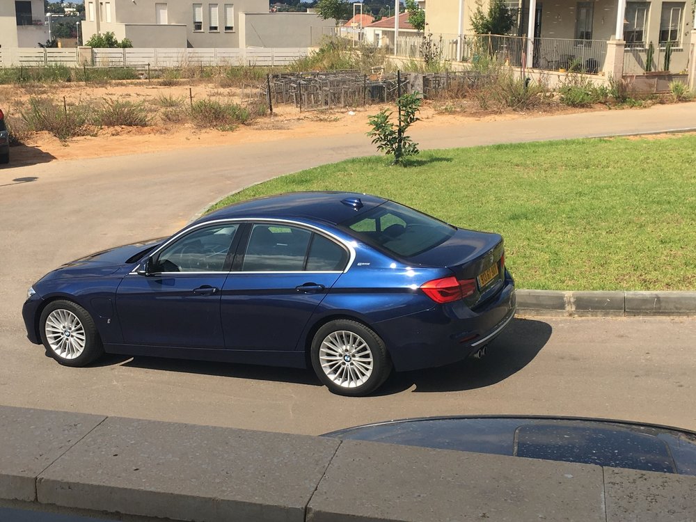

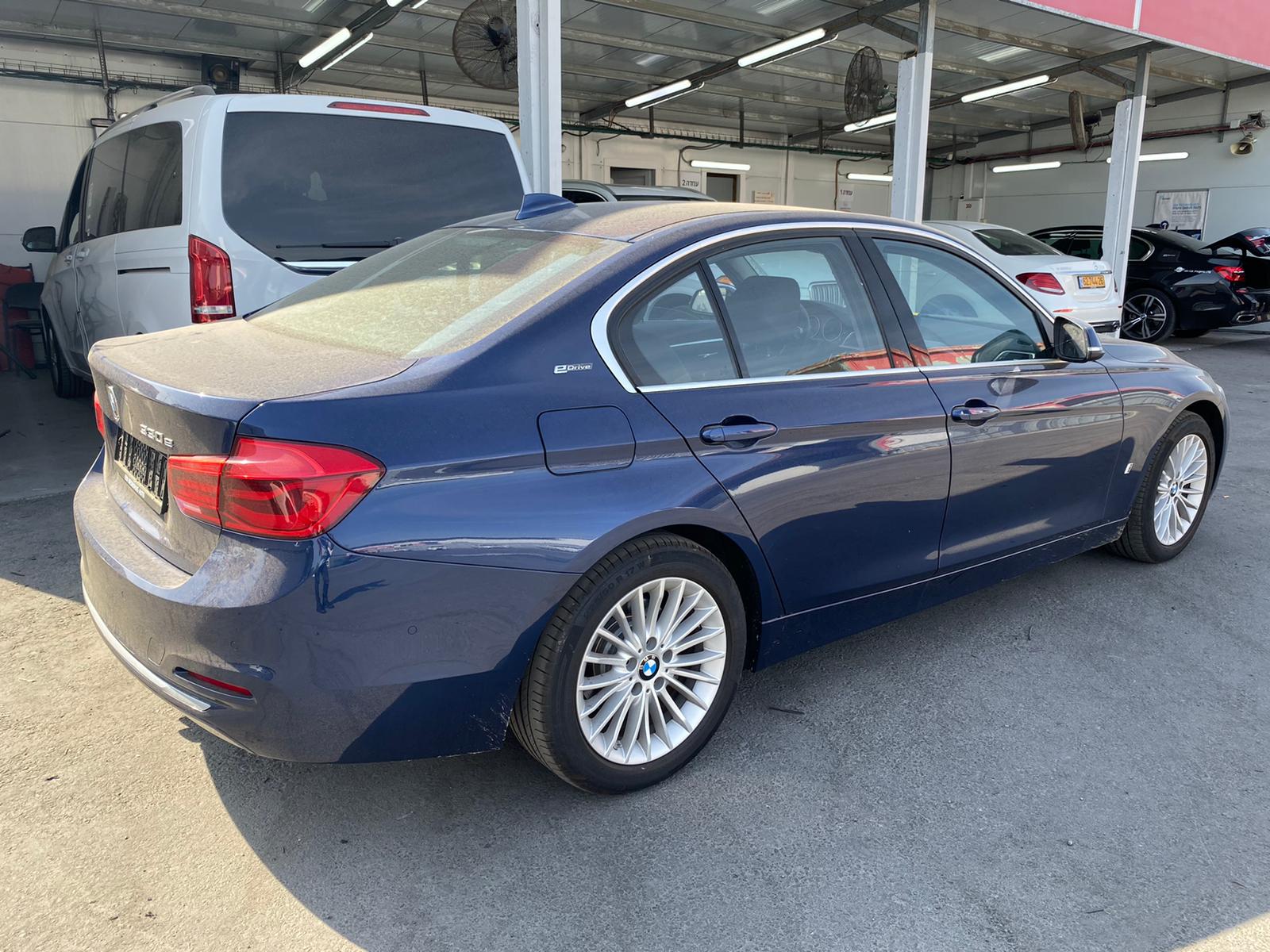

שלום לכולם התחדשתי ברכב בן שנה שייבאתי מהולנד. יש לו סווירלים עדינים והייתי שמח להפטר מהם, אבל לא מתחשק לי לתת למישהו עם מכונת פוליש להתאמן על הרכב היפה שלי. אני מעדיף לנסות לעשות פוליש ידני, לבד ולבצע חלק חלק לאט ויסודי. קניתי כבר meguiar's ULTIMATE Fast Finish שאני מתכוון ליישם לבד אחרי הפוליש.האם צריך לבצע גם פלסטלינה או שזה מיותר כשעושים פוליש?מה השלבים הנכונים לעבודה, כמה קשה זה באמת והם יש סיכוי לנזק אם עובדים נכון ולאט?אני שוטף שבועית את הרכבים שלי בעזרת כל העצות של הפורום. מצ"ב תמונה של הרכב,תודה מיכה.

שנית, בד"כ רכבים גרמנים מהסוג הזה מתאפיינים בלכה חזקה וקשה לעבודה, לא יודע אם זה יעבוד לך כל כך, במיוחד בגודל הרכב ובהבנה שלה שאתה הולך לעשות עבודה סיזיפית ביותר שתיקח לך כמה ימים לפחות ובערך כמה שעות טובות ביום.
סתם להשוואה, דיטיילר מקצועי שעובד עם מכונה איכותית יעשה עבודה טובה בערך ביומיים.

וואלה? את זה לא לקחתי בחשבון, כל כך הרבה זמן. Swirl x באופן ידני לא יעזור אפילו קצת?

לא ממש, הוא מוצר מאוד עדין והאולטימייט קומפאונד עדיף בהרבה.
אצלי לדוגמא עשיתי נקודתית על מקומות קטנים ברכב עם האולטימייט, לא מעט זמן ולא מעט עבודה.
Opel Adam S 2017
צודק ליאב, הלכה מאוד קשה לעבודה ברכב הנ"ל, והסיכוי שתצליח לגלח משהו ממנו, מאוד קטן.
לך לדיטיילור שיעשה לך טיפול כללי, כי רכב כזה חבל להרוס. אחר כך רק תתחזק לפי הכללים שידועים לך.

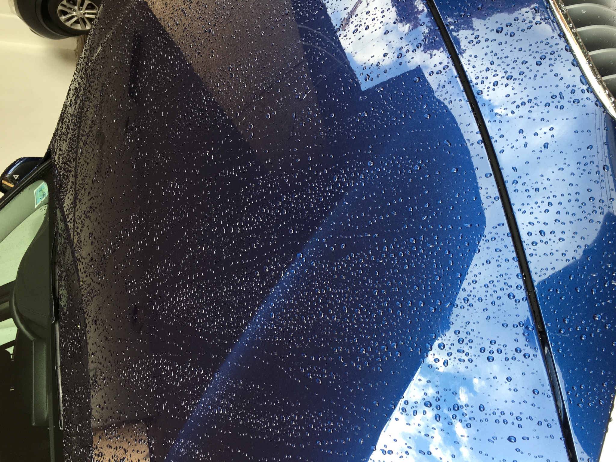

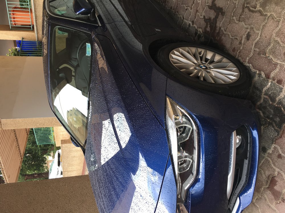

תודה לעוזרים, בסוף שטפתי את הרכב, עשיתי פלסטלינה, שטפתי שוב, ייבשתי, מרחתי ULTIMATE Fast Finish של מגווירס שהיה ממש קל ליישום והנה התוצאות:
