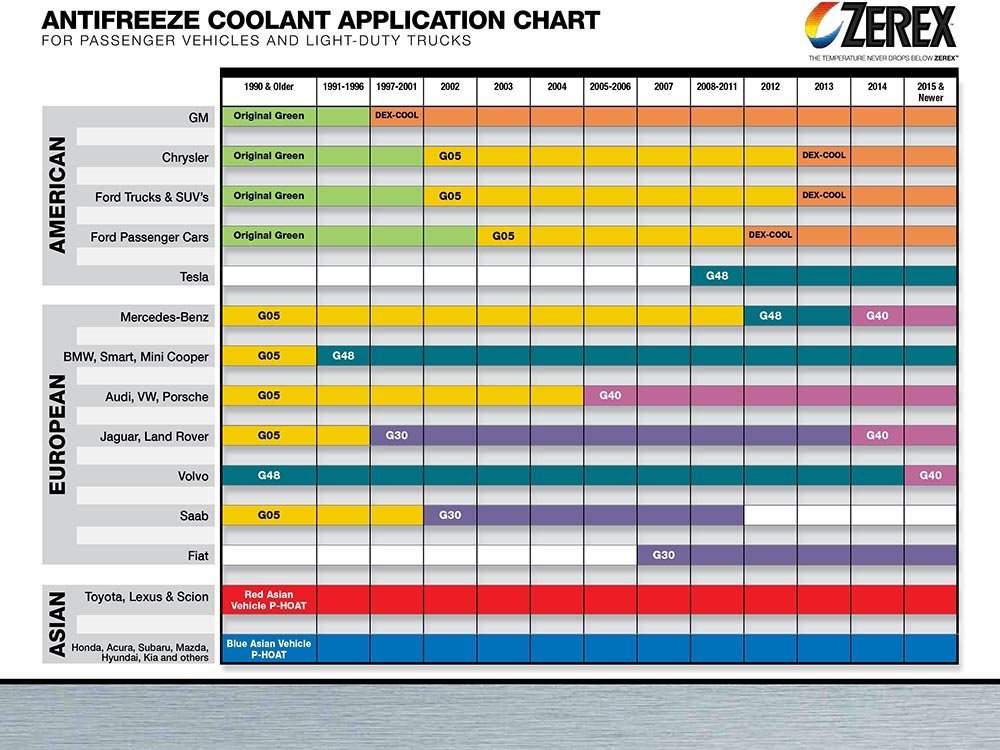

שלום לכולם
שכחתי להחליף נוזל קירור ברכב.
הבנתי שיש נוזל קירור שנקרא fl22 מקורי מאזדה, הוא גם מאד יקר.
האים יש חלופות איכותיות לנוזל קירור הזה?
לחלופין preston ירוק?
כמו שרשמו - נוזל קירור מתאים גם לתקן FL22 - נוזל קירור אדום Valvoline Zerex Asian
מחיר גלון כ 3.8 ליטר כ 70-80 ש"ח.
אמור להיות את נוזל הקירור גם בצבע כחול ירוק.. במידה ואצלך, צבע נוזל הקירור ברכב כחול
נסה להזמין את נוזל הקירור - זירקס אסיין - בצבע הכחול
http://www.autostore.co.il/151426/%D7%A0%D7%95%D7%96%D7%9C-%D7%A7%D7%99%D7%A8%D7%95%D7%A8-Valvoline-Zerex-Asian
3529378-7058.jpgZEREX-ASIAN-FORMULA.ashx?h=384&la=en&w=384&hash=B2DD19A5005DA676E56D5954419F02B10DEBEC07
יש להקיש על הטבלה - לפתיחה יותר גדולה, של טבלת התאמת נוזלי הקירור

מבירור אצל אבי חלפים לא קיים שום נוזל קירור בתקן של fl22
המחיר שלו מטורף כ63 שח לליטר
ואני צריך 7 ליטר,לא משתלם בעליל.
מה שכן ביום שישי ביררתי הסטוריה של הרכב והוחלף לפני 3 שנים מיכל עיבוי מקורי ונוזל קירור fl22 ככה שאני מאד שמח.
imprza new age
לא הבנתי, הוא לא קיים אבל מתומחר?
בכל אופן, מנסיון מאינספור מזדות כמו שלך (לא בדיוק רכב נדיר) שים זרקס אסיה כפי שהמליצו פה אינספור פעמים וסגור סיפור.
