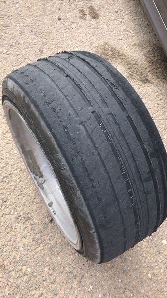

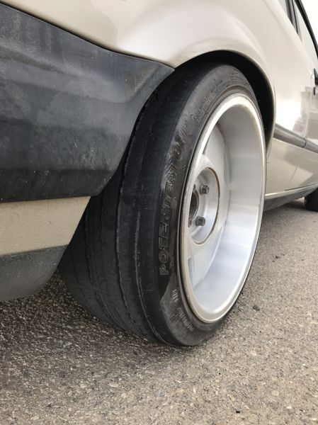

לוקח זמן להחליף צמיגים.

צמיגים כבר יש במלאי

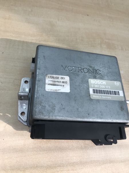

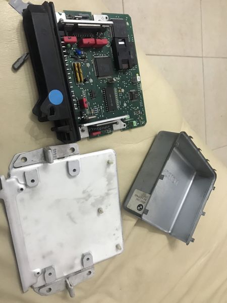

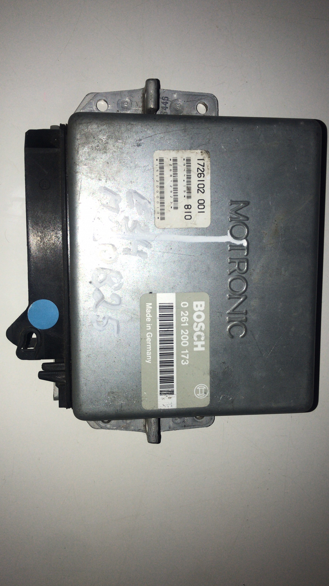

אני עובד כרגע על מחשב ניהול, כבר העלתי תמונה של ההתחלה שלו
בגדול המחשב מוכן
וקניתי מחשב שיהיה ספייר בשביל לא להרוס את המקורי

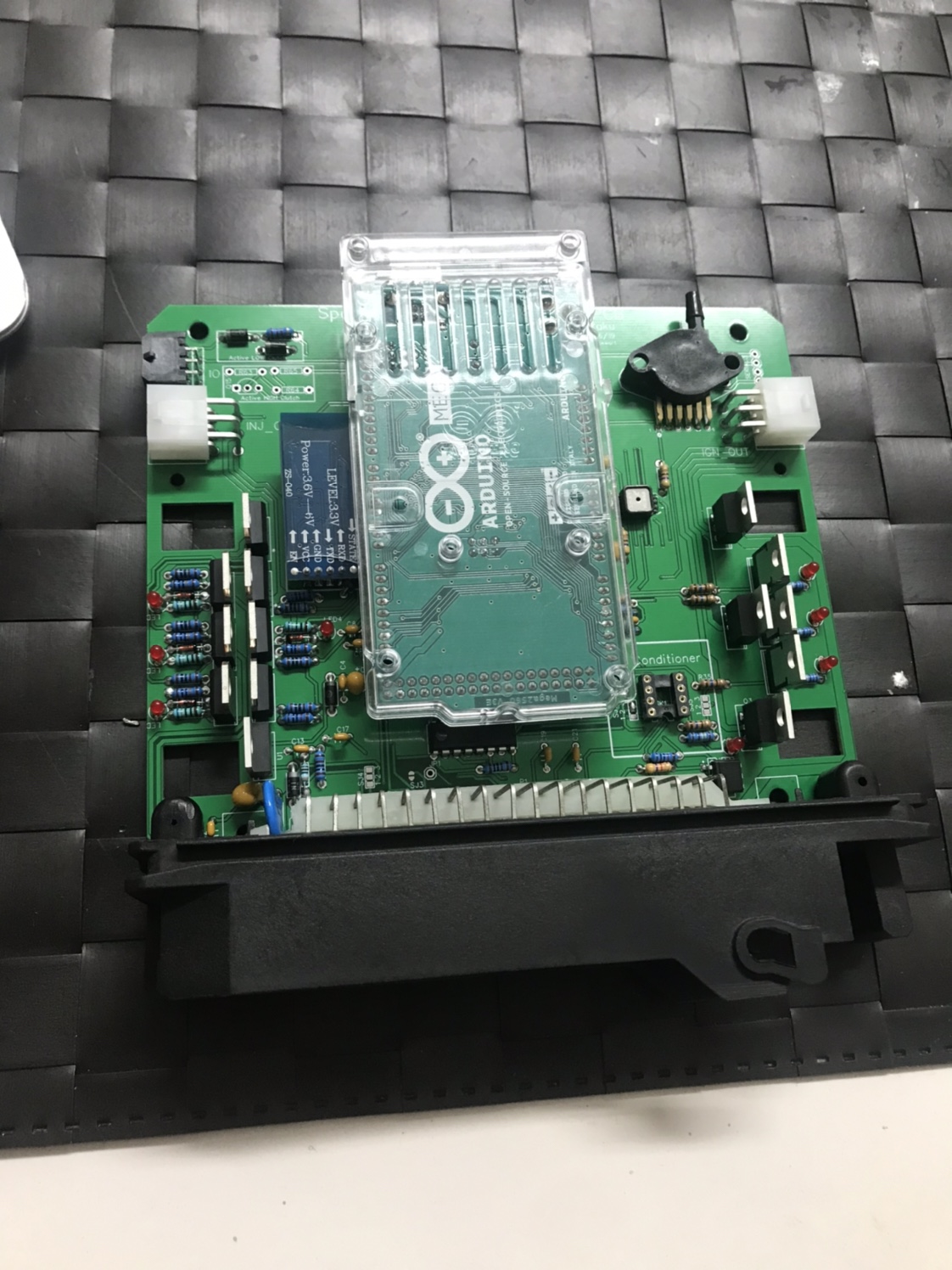

עכשיו הוא כבר נראה ככה

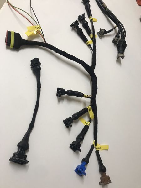

נשאר להכין צמה חדשה למזרקים ( כי במחשב הישן הם מחוברים אחרת , ואני לא רוצה לחתוך אז הזמנתי חלקים להכנה של צמה חדשה)
ואז יהיה אפשר להתחיל בכיוונים
היעד הוא פחות לקבל כח סוס (קשה לי להאמין שאקבל יותר מדי ממנוע אטמוספרי)
אלא לעשות מודרניזציה לפעולה של המנוע

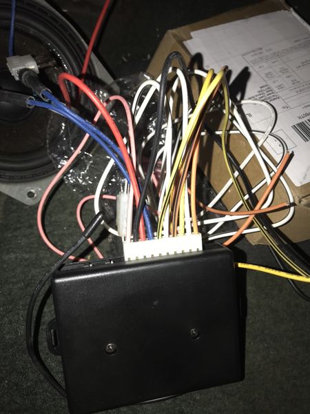

אז בתור התחלה לא יודע איך לא חשבתי על זה מהתחלה, שלט נוחות במקום לפתוח מהדלת ..
עובד כמו קסם ועלה 12 דולר :)

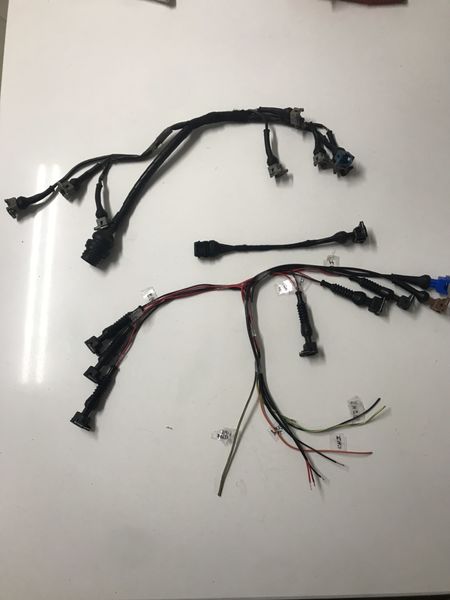

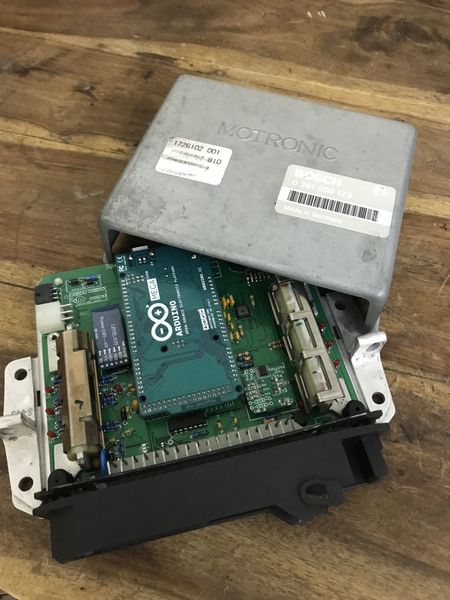

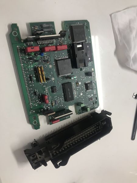

ועוד עדכון של מחשב הניהול שאני עובד עליו:
סוף סוף הכל מורכב בתוך המחשב המשני שקניתי במיוחד בשביל להרוס אותו :)
ועל הדרך צמה חדשה למזרקים ומתאם לחיישן מצב מצערת
עד הפעם הבאה

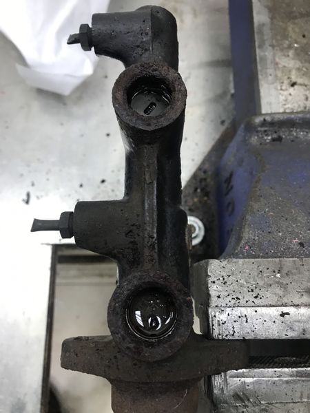

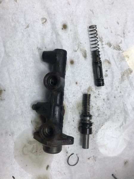

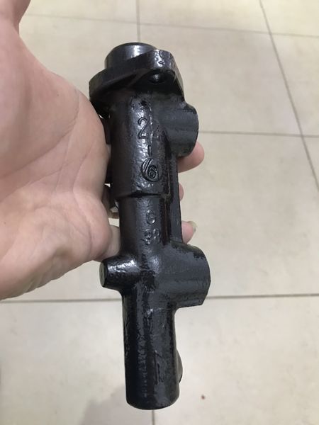

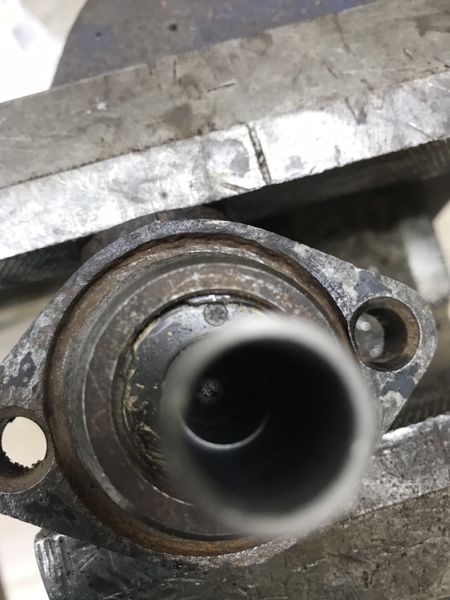

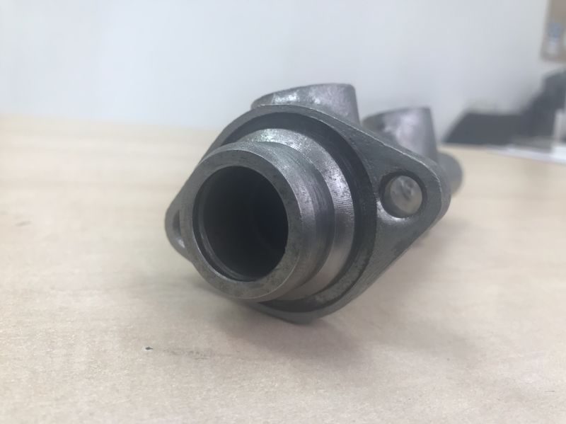

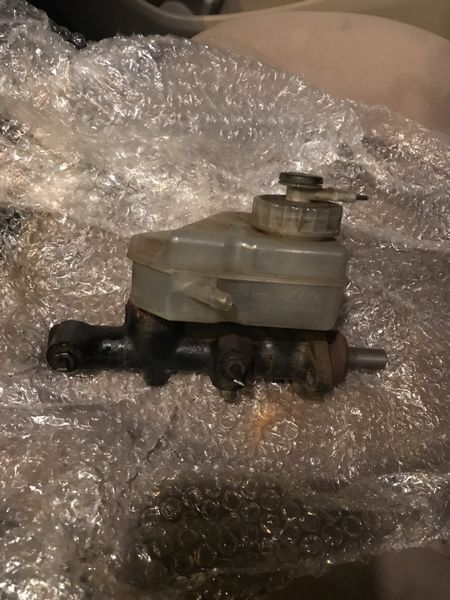

כידוע כל דבר מעניין אותי אופן הפעולה שלו : והחלטתי לראות איך משאבת בלם ראשית עובדת ואם ניתן לחדש אחת
אז הזמנתי מאייביי משאבה משומשת שתואמת לרכב שלי לפי מקט והתחלתי להשתעשע
מתחילים בפירוק

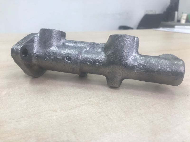

הורדת החלודה והכנה לצביעה באבקה

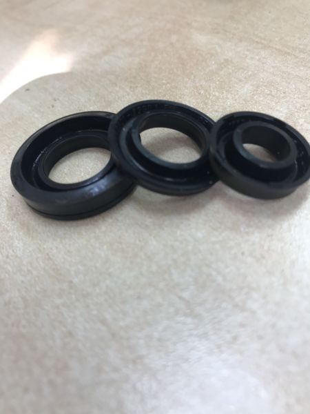

אני מחפש לה אטמים חדשים, משום מה למשאבה הזאת אין קיט קיים (לדגמים אחרים אפשר למצוא)
פתחתי גם שרשור איפה אפשר למצוא אטמים כאלה , אז אם מישהו פה מכיר אשמח לדעת

המחשב עובד גם עם הצמה המקורית , הבעיה בצמה החדשה היא שאני צריך להחליף בצד של הרכב קונקטור ולהתחיל לכוון את המחשב לרכב
כרגע לא בא לי להכנס לזה אז זה בהמתנה

לפני 4 שעות, אביתר א. כתב:
שיפצתי בעבודה בוכנה למכונה הידראולית ולא היו אטמים תואמים. הגעתי למקום שמייצר במיוחד, השאלה אם שווה לך 100-150₪ לאטם?
  • אחראי פורום
אוגר הידראוליקה בקריות.
זוכר שאתה מהדרום, מאמין שיש עוד שעושים את זה בארץ.
יבקשו ממך שרטוט או את החלק עצמו.
