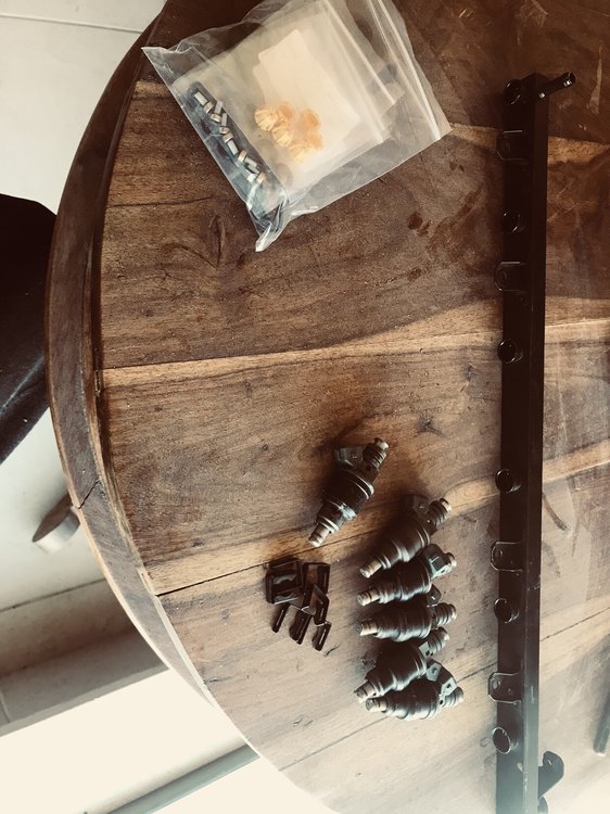

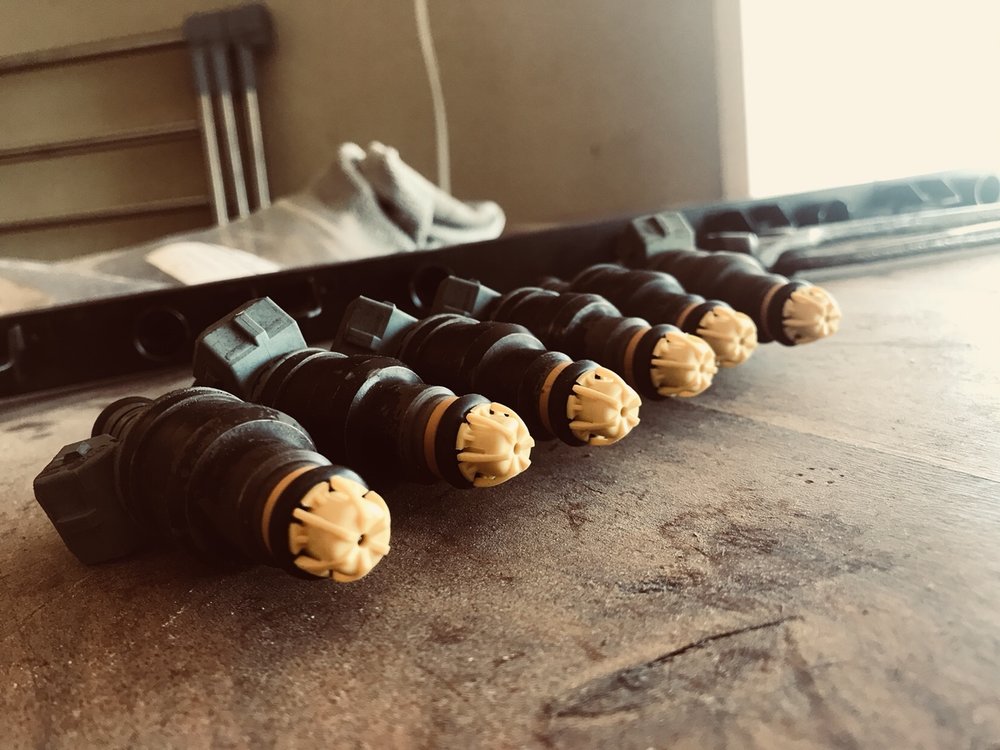

טוב אחרי כמה ימים שהחלקים שוכבים בבית ואין לי כח וזמן לטפל ברכב החלטתי שהיום נסיים עם זה

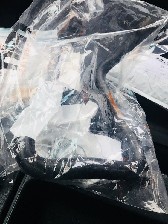

החלפתי צינור נשם בין מכסה שסתומים למצערת
לא משהו מסובך (לא צילמתי את התהליך)

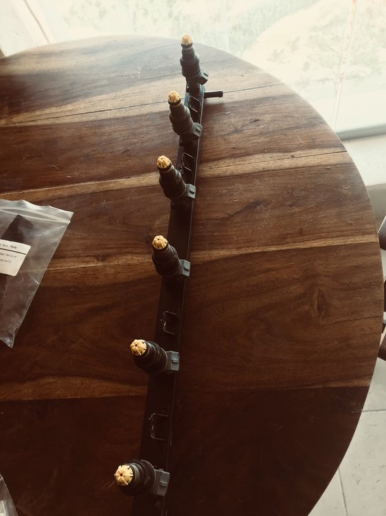

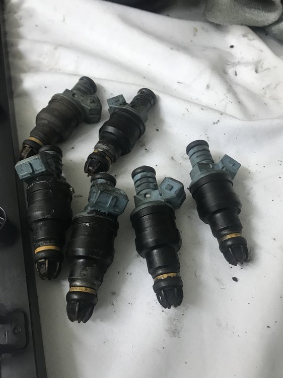

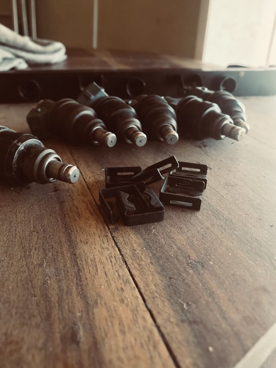

וחידשתי את המזרקים, גומיות וכו...
ובזה סיימתי את הצד של בריחות וואקום מהמנוע.
המזרקים לפני טיפול ונקיון..
לאחר פירוק ונקיון והרכבה
עד לפעם הבאה :)

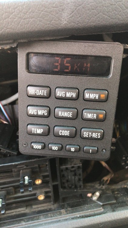

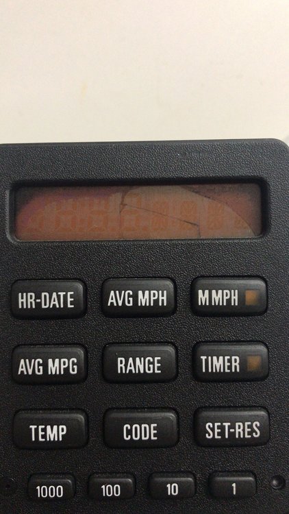

המסך בobc לא עבד
למי שלא מכיר זה ה״מחשב״ שמראה כל מיני נתונים מצד ימין של המערכת

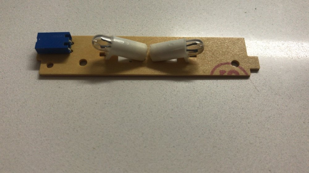

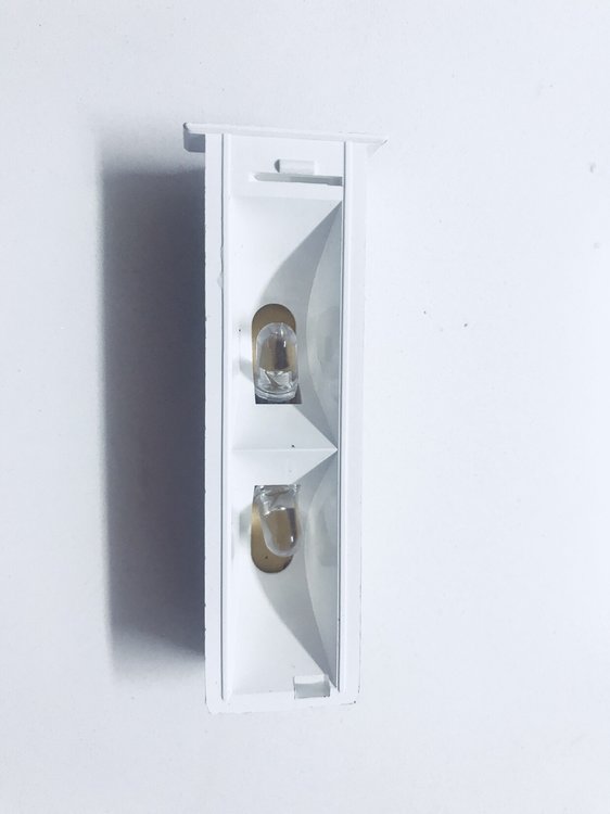

בהתחלה חשבתי שמדובר רק בפס תאורה שמאיר את המסך
אכן מנורה אחת הייתה שרופה , אז החלפתי את שניהם בלדים כולל רזיסטור (יש הרבה מדריכים איך לסדר)

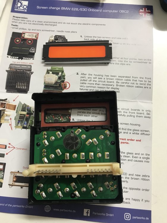

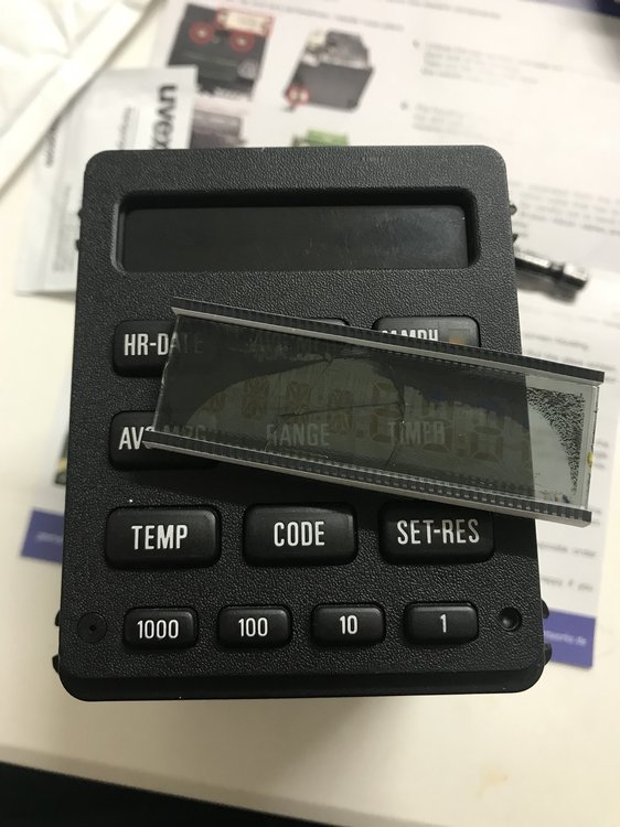

אחרי שסידרתי את פס התאורה שמתי לב שהמסך lcd עצמו שבור , עדיין לא עובד הנבלה :(

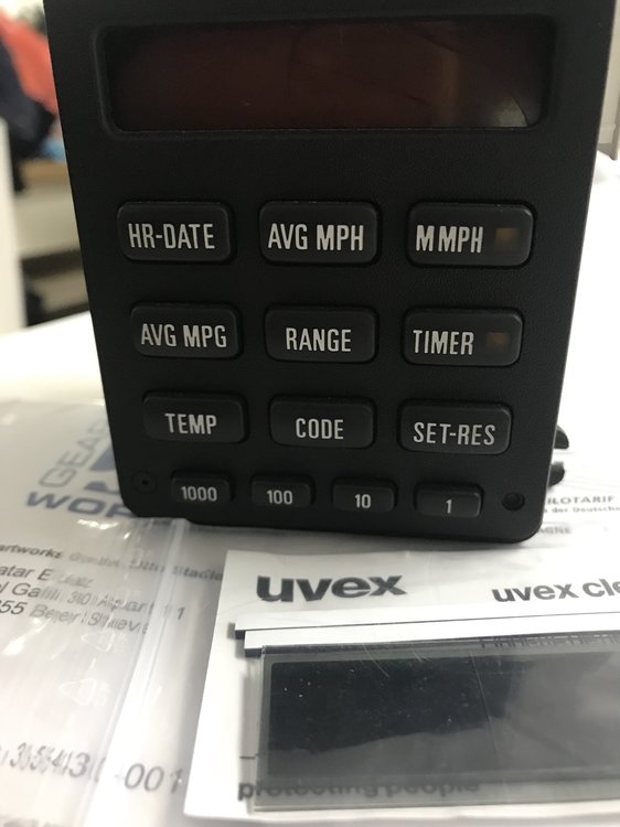

חשבתי מה אפשר לעשות, בסוף מצאתי חברה שמכינה מסכים כאלו , קניתי וחיכיתי בסבלנות
תקריב למסך השבור
מפרקים ומרכיבים לפי ההוראות מהחברה
ויאללה הולכים לרכב לנסות
עוד חלק שלא עבד חזר לחיים סוף סוף

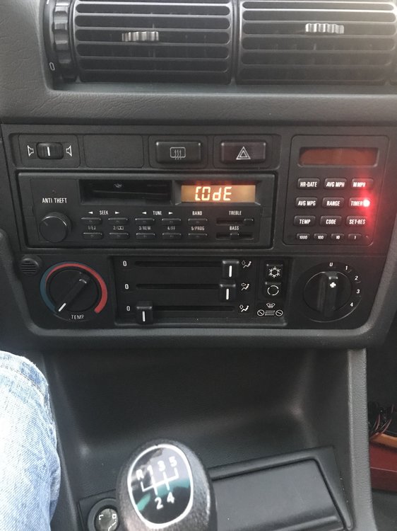

היעד הבא שלי זה סידור המערכת, היא דורשת קוד, יש לי את הקוד המקורי ווידאתי שהוא מתאים למערכת עצמה לפי המספר הסידורי
משום מה המערכת לא מקבלת את הקוד, כנראה שהמקשים עצמם במערכת לא עובדים :(

לא משנה כמה השתדלתי, אני לא מצליח להפעיל את המערכת המקורית של הרכב, היא מבקשת קוד שיש ברשותי אך הבעיה היא אחרת , המקשים לא עובדים.

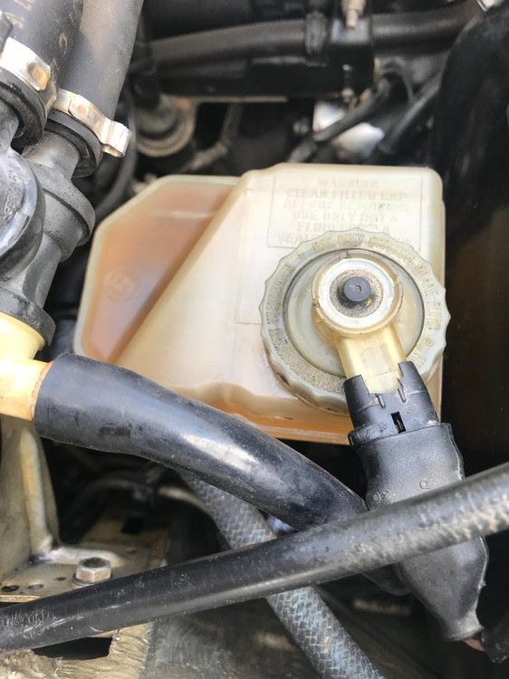

משהו שעשיתי מלפני כמה ימים,

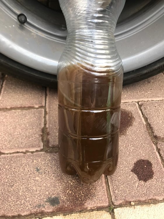

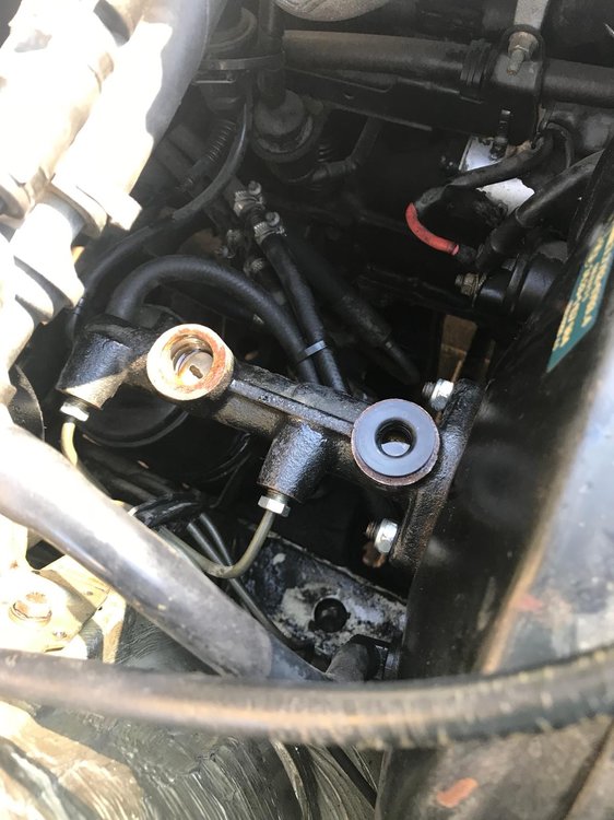

זיהיתי נזילה של נוזל בלמים בין מיכל הנוזל לבין המשאבה הראשית, הגומיות עייפות..
על הדרך זיהיתי שכנראה החליפו נוזל בלמים כמו שאוהבים בארץ, לרוקן ולמלא רק את המיכל.
פירקתי וניקיתי את המיכל מהרבה לכלוך שהיה בו
ונוזל חדש לכל המערכת!
וכמובן איך אפשר בלי דוגמא ממה שיצא מהקאליפרים
אין נסגר הקוד לרדיו?
