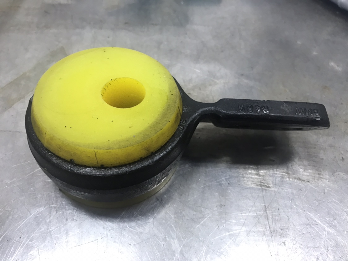

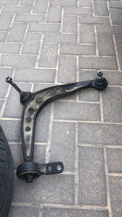

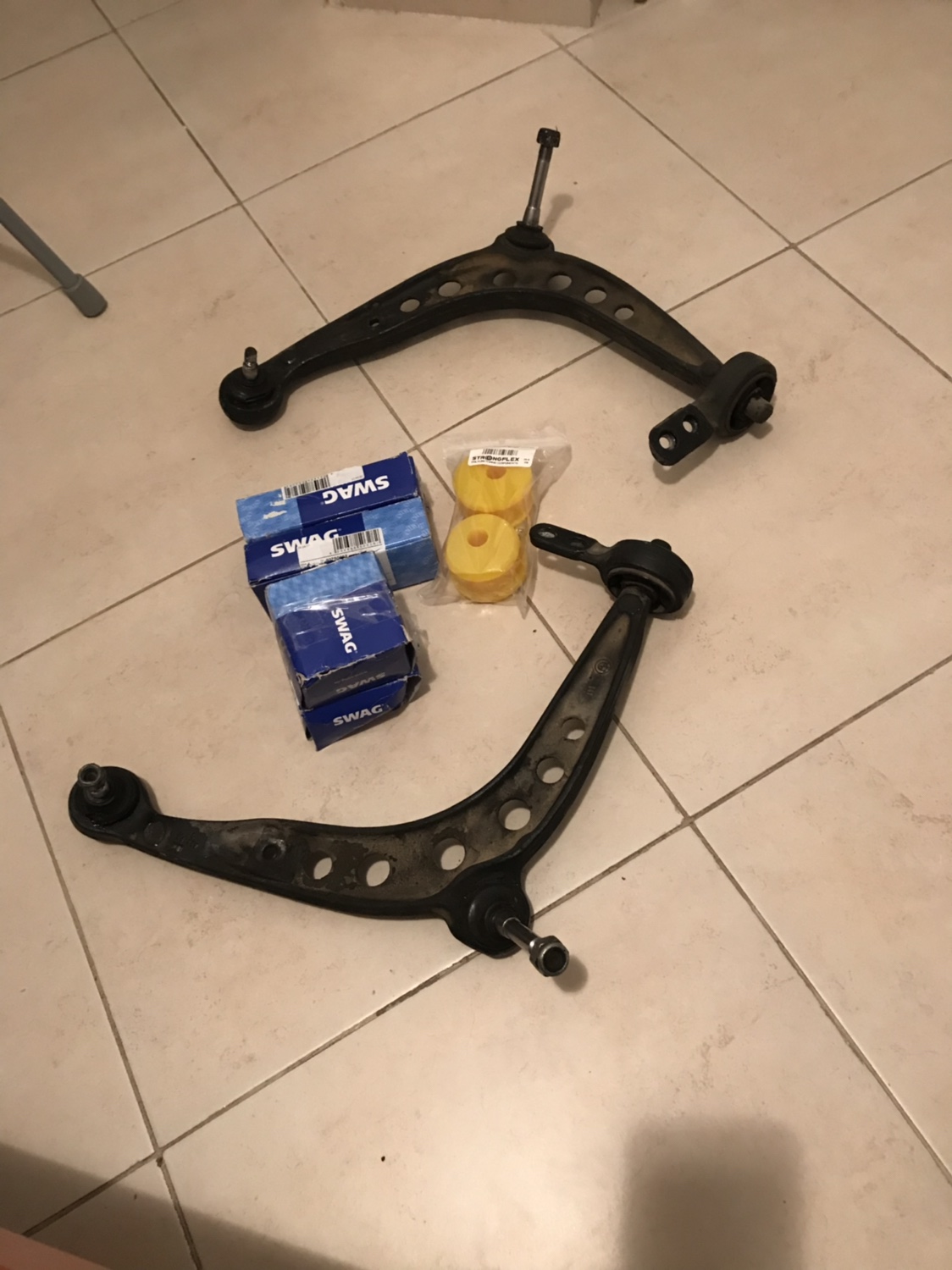

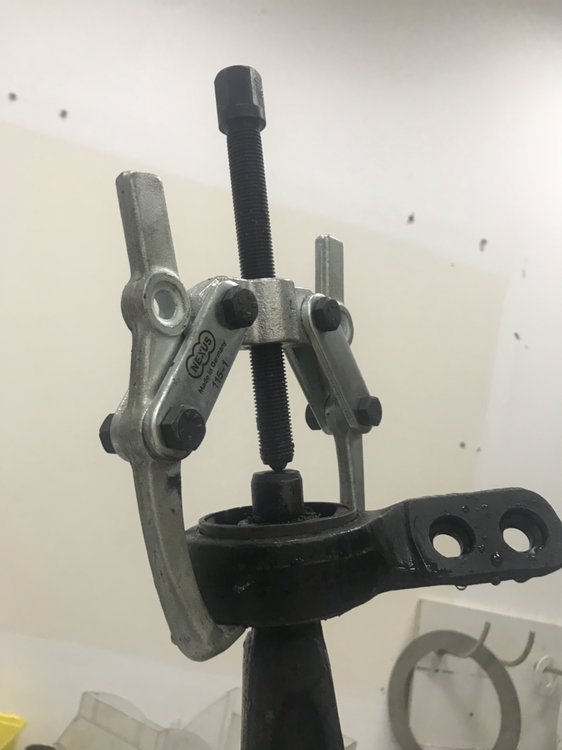

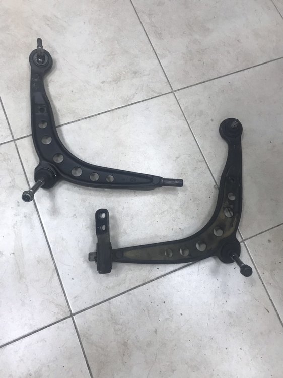

התחלתי לעבוד על המתלים / שדרוג שילדה ברכב

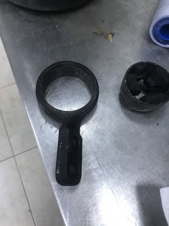

אז בתור התחלה פירקתי את המשולשים שצריכים רענון , לא נראה שנגעו בהם 30 שנה
מפה לשם שניהם בחוץ והחלקים החדשים ממתינים לביתם החדש/ישן

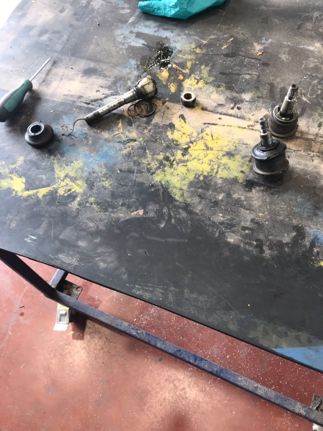

מתחילים לחלוץ תותבים ישנים
והחדשים מתחילים לתפוס את מקומם
המשולשים עוברים גם חילוץ בולג׳וינט ונמשיך בערב לצביעה ואחרכך נרכיב את החדשים
המשך יבוא...

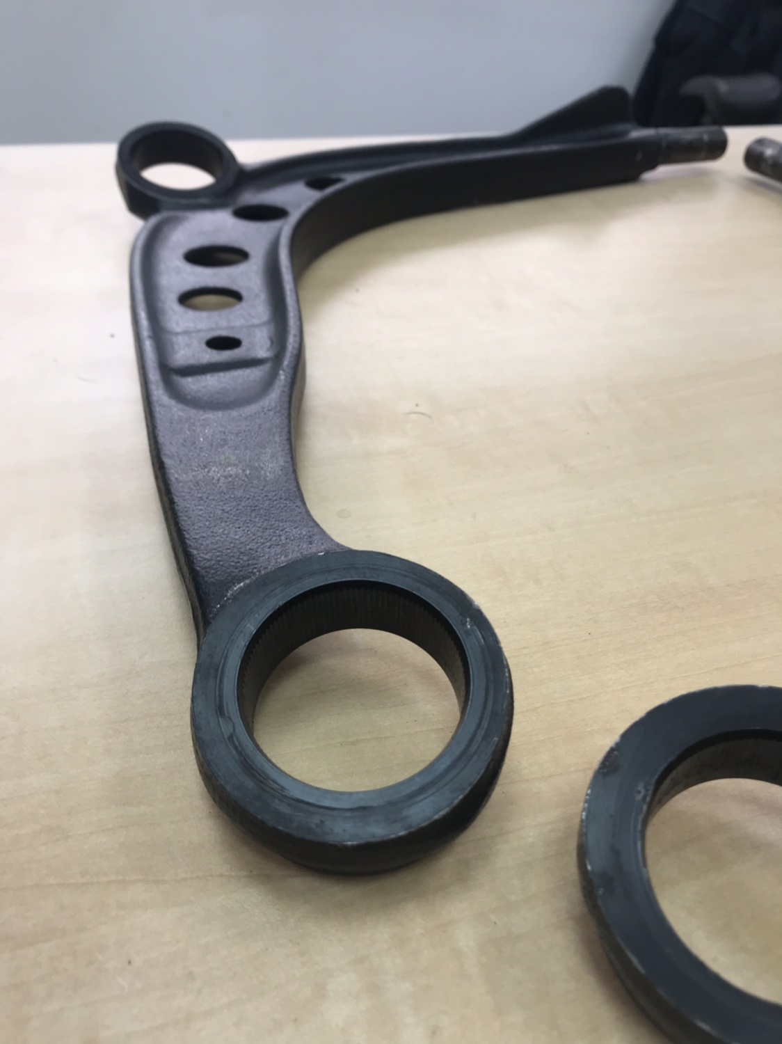

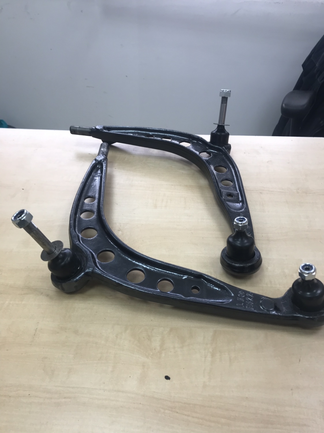

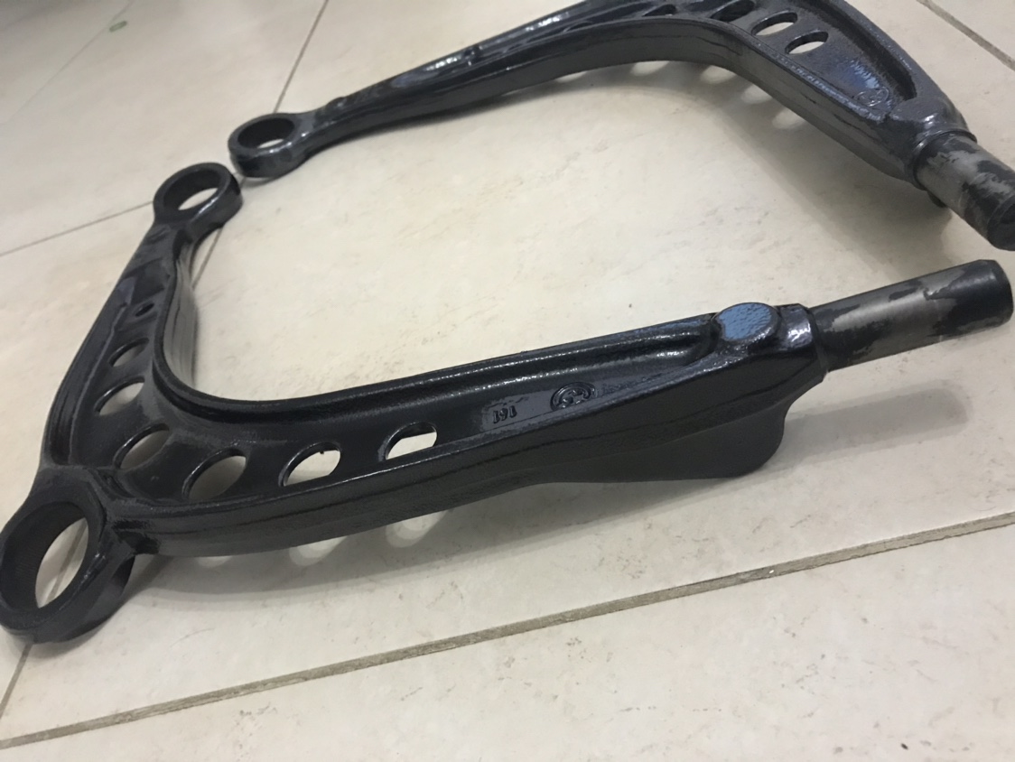

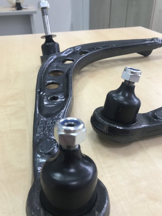

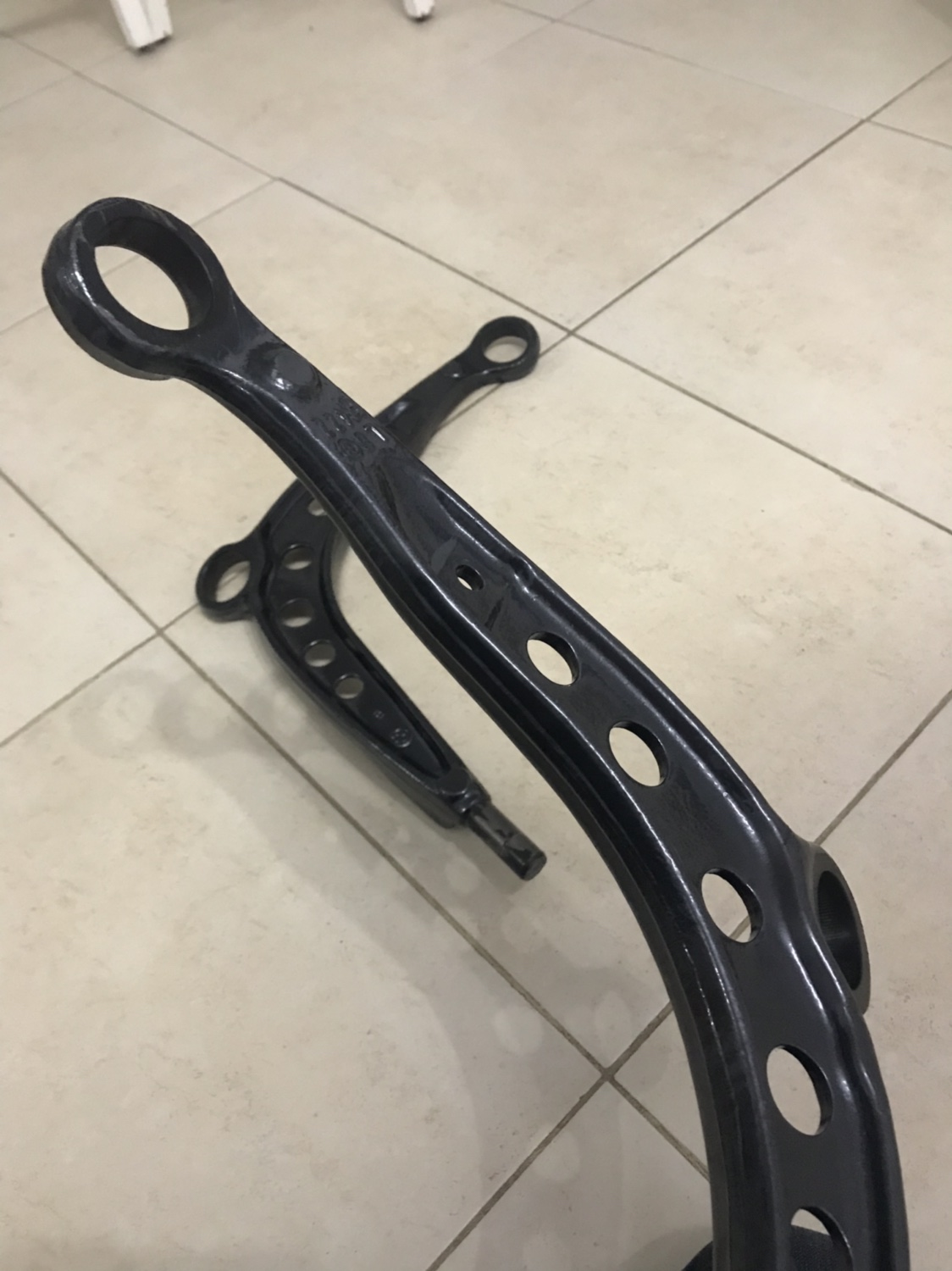

לבנתיים סיימתי לחדש את המשולשים
בושינגים מפוליארתן
צבע באבקה
ותפוחים חדשים.
כל פעם קצת :)

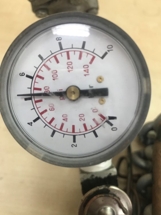

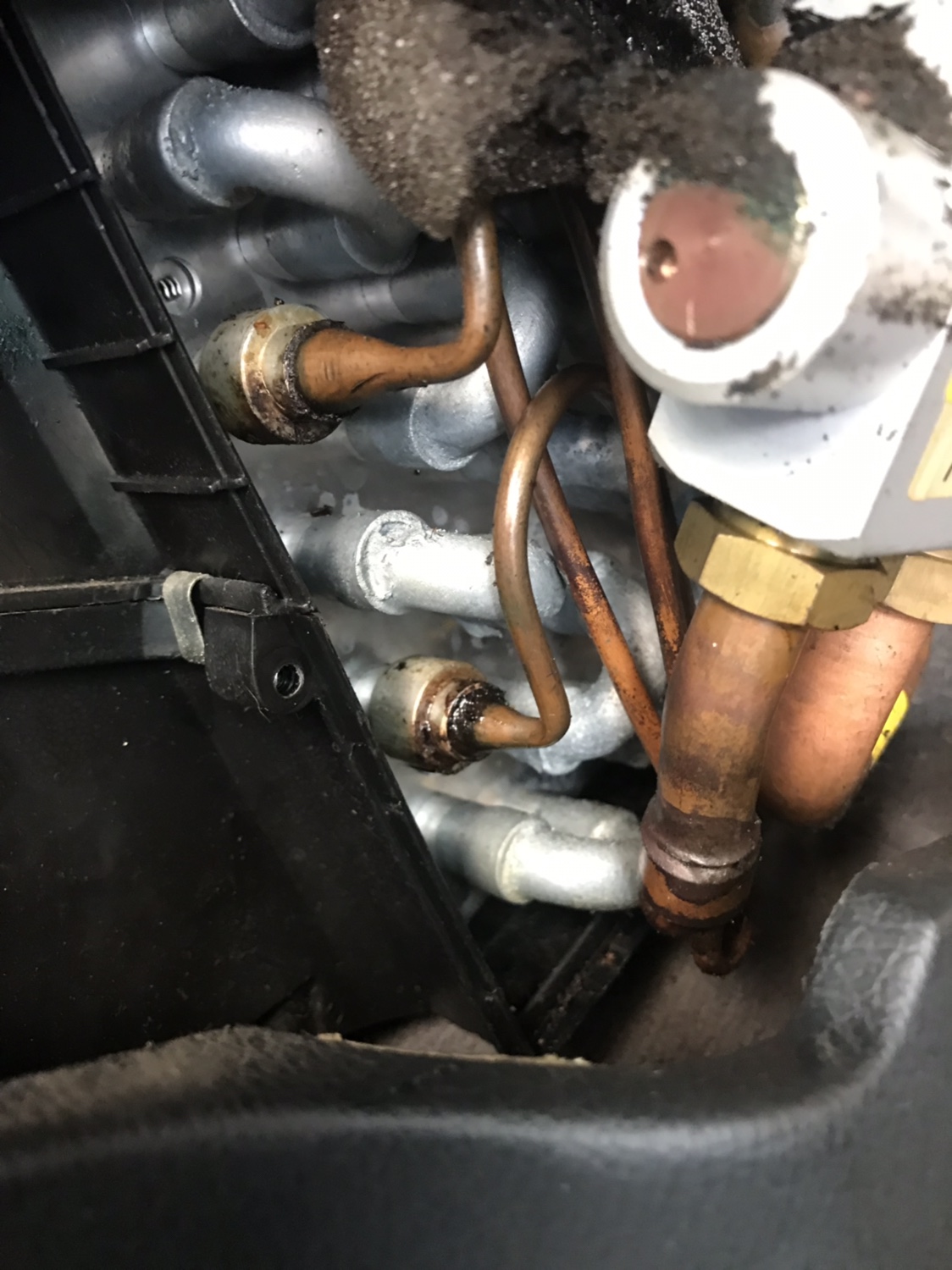

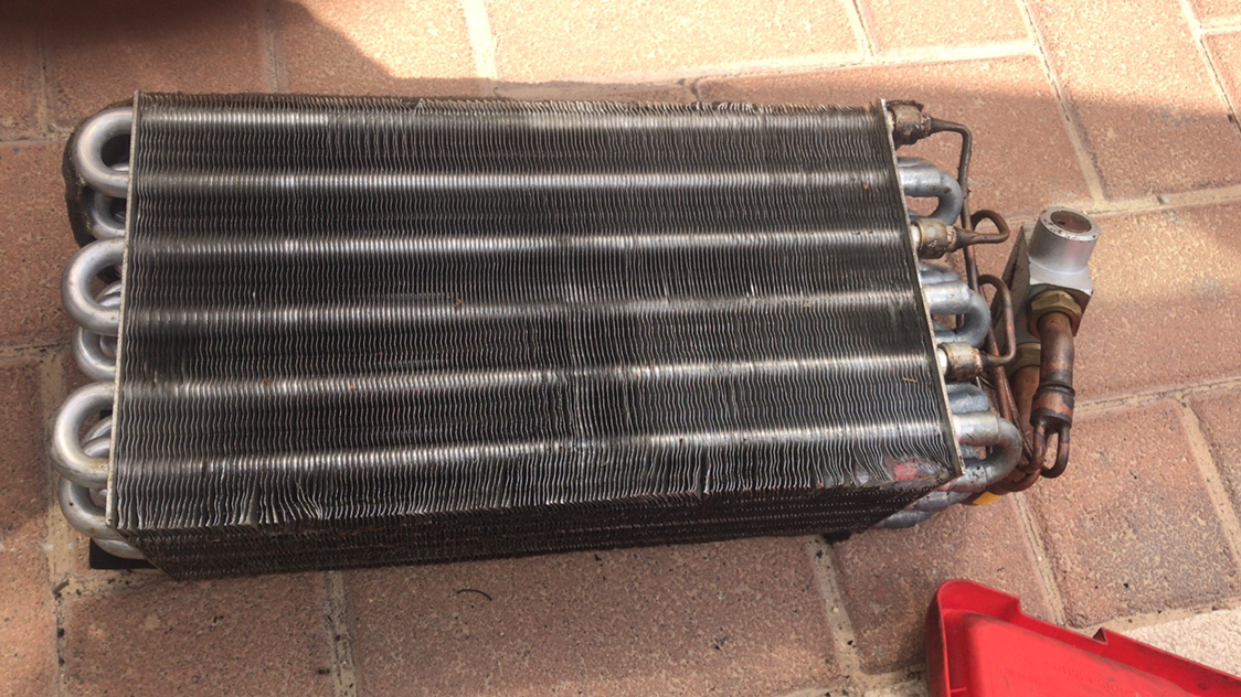

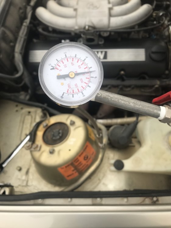

לקראת החום התחלתי לבדוק את המזגן

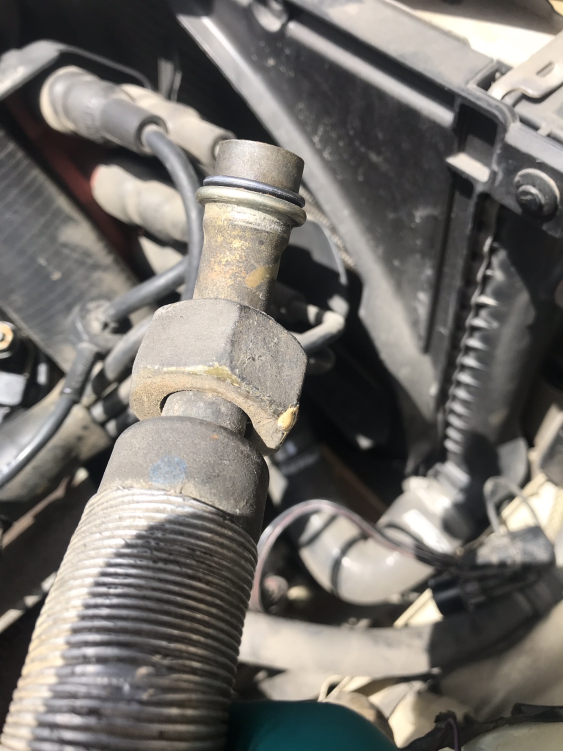

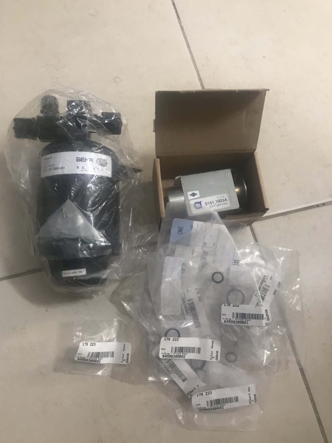

החלפה כוללת של אטמים במערכת
ייבוא גז תחליפי של r12
החלפת שסתום + מייבש
ובדיקה של המאייד ( די קל להחליף אותו ברכב הזה, מה שכן חלק לא זול)
קצת תמונות של החלקים
החלפת אטמים בצנרות ( לא צילמתי את כולם)

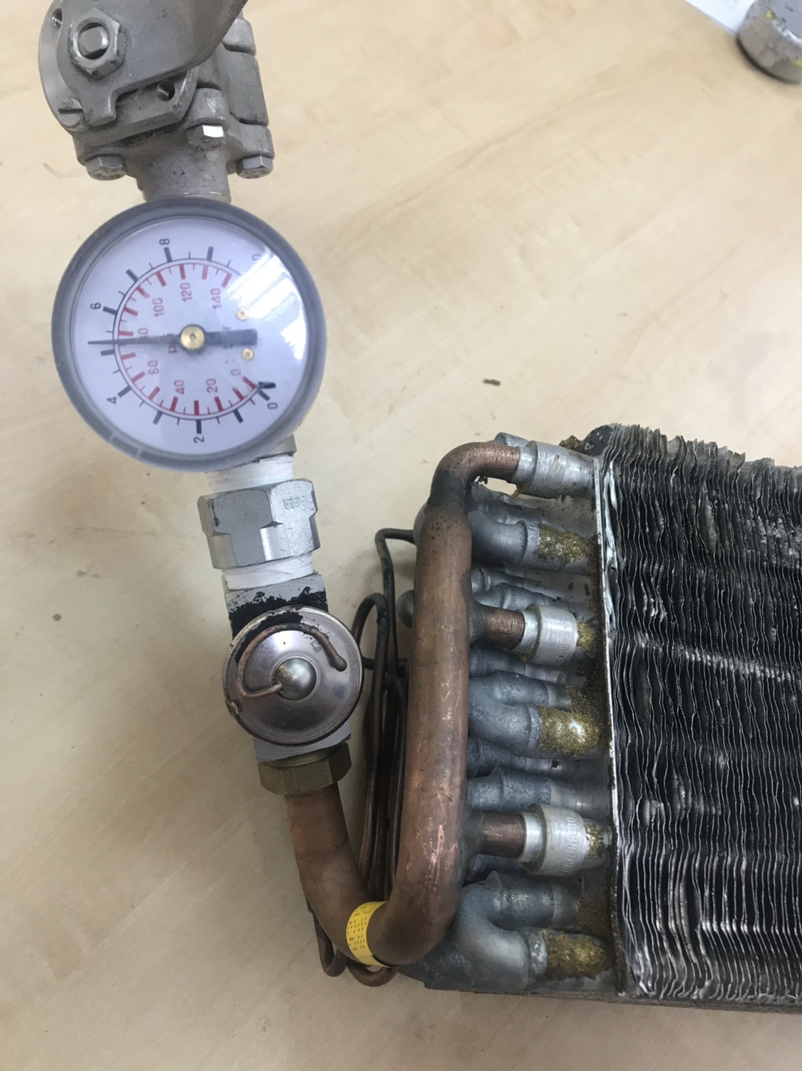

לא סגור אם המאייד נוזל או לא
הוצאתי לצורך בדיקות , נראה שמחזיק לחץ
נשאר לי לבדוק אם הקלאץ במדחס עדיין תקין
לסגור הכל ולקוות שהמערכת אטומה [emoji1695]

אחרי סיבוב קצר אצל מזגניסטים הבנתי שמהם לא תגיע הישועה (אין להם חשק/רצון או ווטאבר) להתעסק עם המזגן
למרות שכבר הבאתי גז בפחיות, החלפתי את כל האטמים + מייבש ושסתום
סהכ מה ביקשתי ? לעשות וואקום/ לחץ ולראות שהמערכת אטומה ולאחר מכן לשים את הגז...
