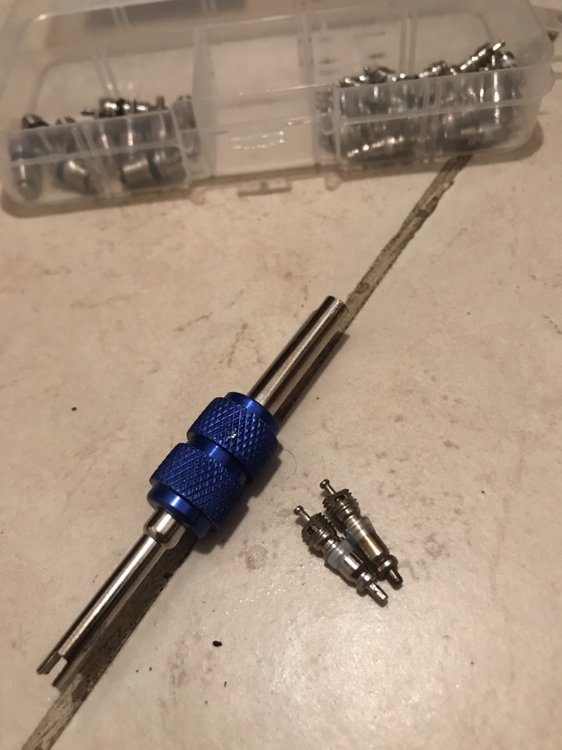

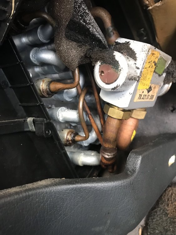

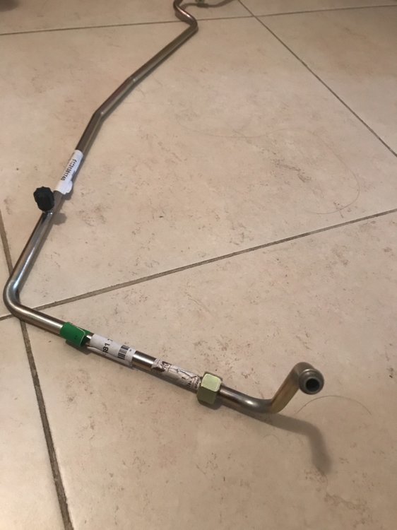

בקשר למיזוג : אחרי קצת בדיקות בלחץ (לא מספיק גבוה ) מצאתי כמה בעיות , צריך להחליף צינור לחץ גבוה ואת המאייד החלטתי להחליף עקב סימני שמן שהיו עליו, וגם בגלל הזמן שהוא עבר.
החלקים הוזמנו נחכה שיגיעו ונמשיך לעבוד על המערכת ככל הנראה הקיץ הזה נסע פחות ועם חלונות פתוחים lol

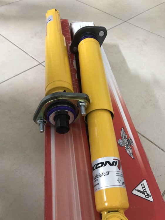

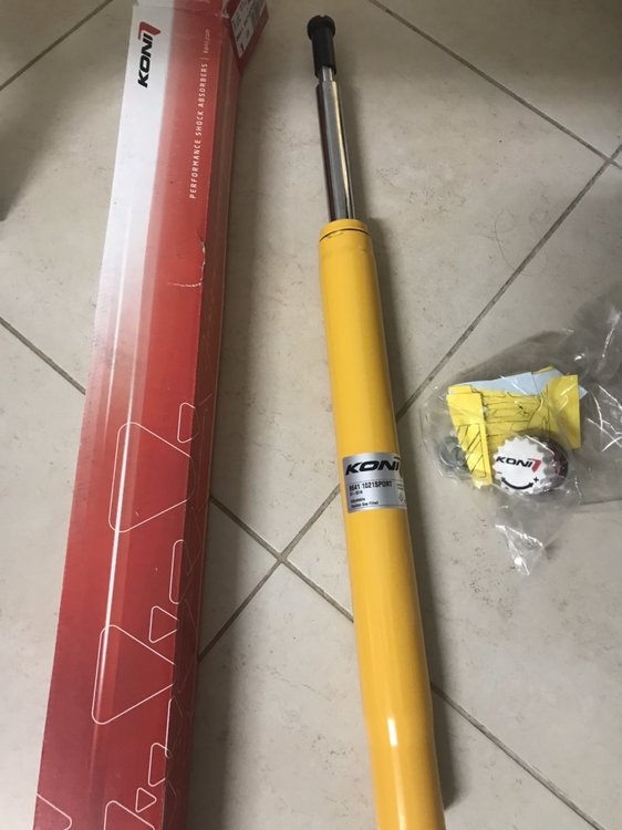

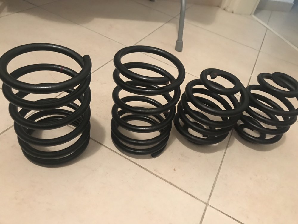

לכל מי שחיכה לשדרוגי שלדה

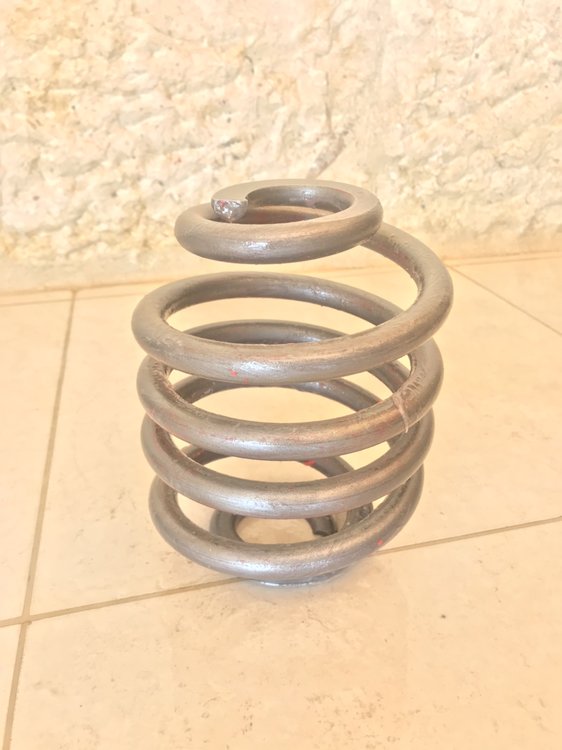

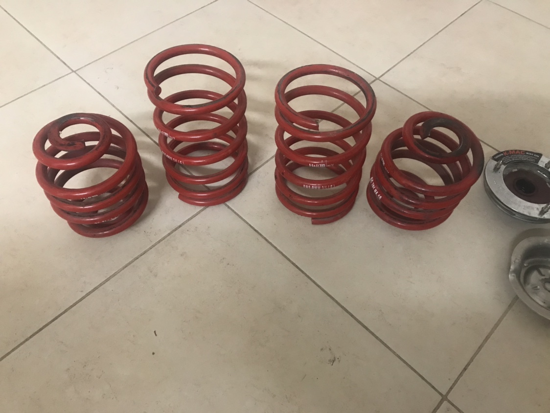

נבחרו בולמים של קוני , מתכווננים קשיחות
ששודכו לקפיצים של h&r race

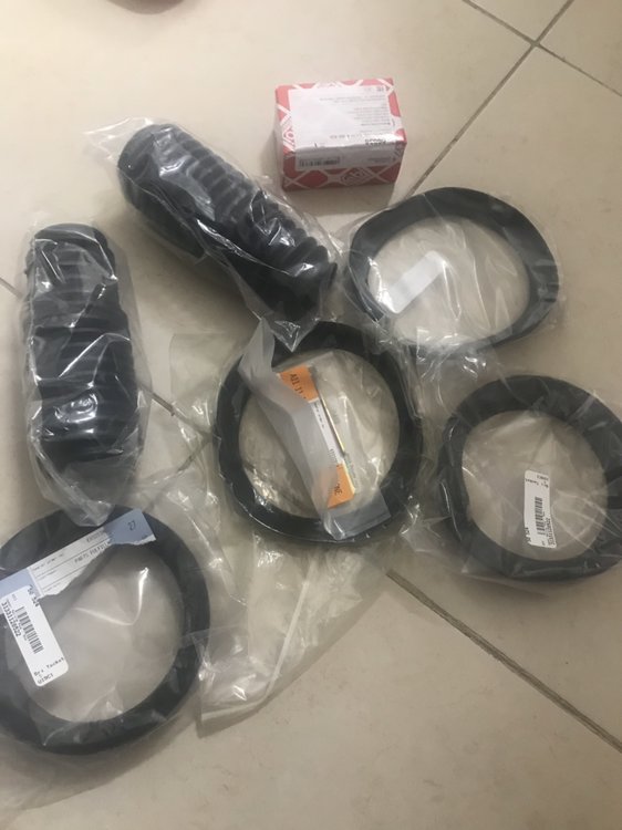

וקצת חלקים לחידוש

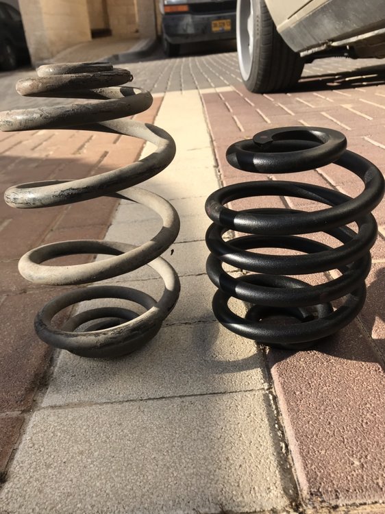

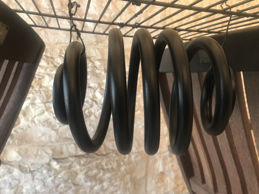

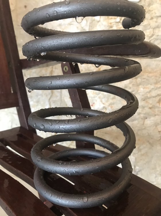

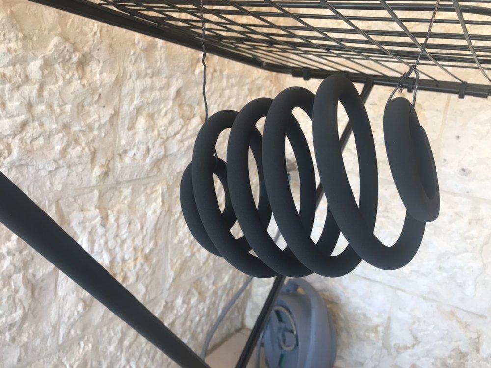

הקפיצים עברו הפשטה וצביעה מחדש באבקה

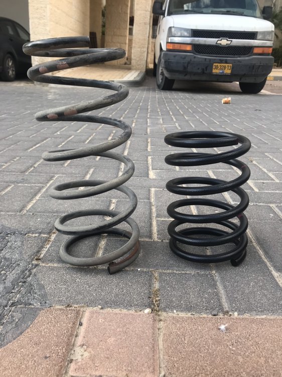

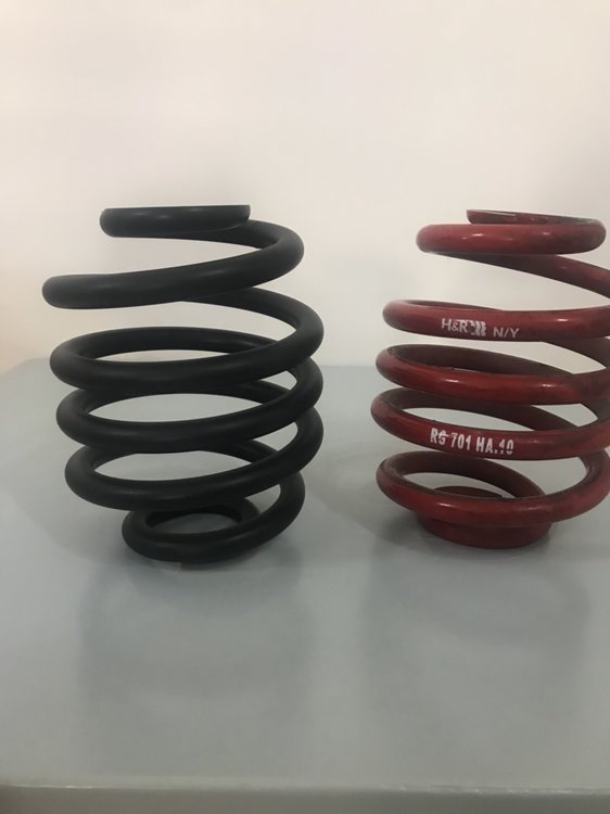

השוואה בין קפיץ מקורי לh&r

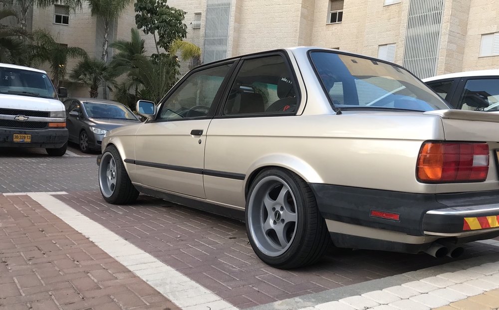

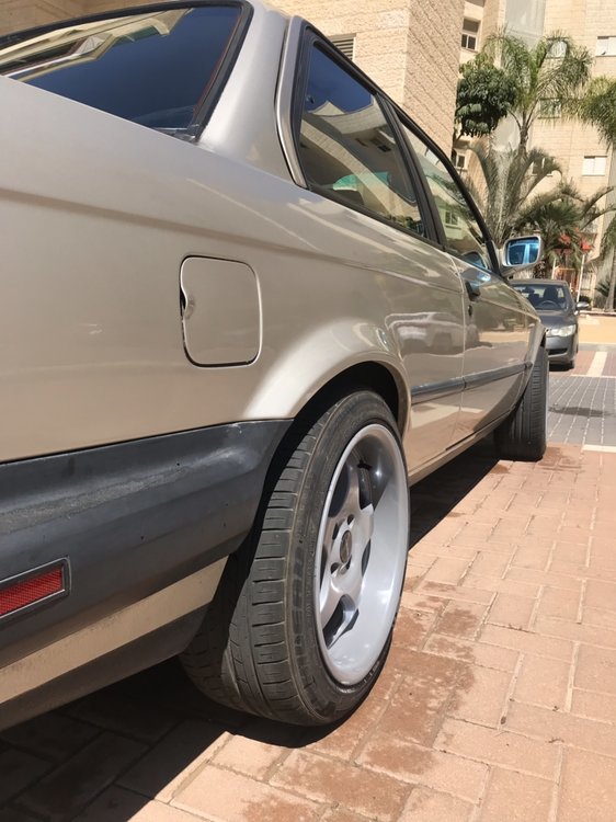

ותמונה של הכל על הרכב לפני ואחרי
כמו ששמתם לב יש תמיד מה לעשות , אז עד הפעם הבאה

נראה מעולה. מה שכן, הייתי בוחר צבע אחר לג'אנטים. כהה יותר. זה לא שהם לא יפים, אבל פחות מתאימים לאוטו.
היה אמור לצאת אפור טיפה יותר כהה
בפועל זה אפור פנינה שכל תמונה מקבל גוון אחר
לא מה שתכננתי אבל התרגלתי לצבע
עד לפעם הבאה שנצבע אותם בכסף רגיל
הרכב יושב יפה!

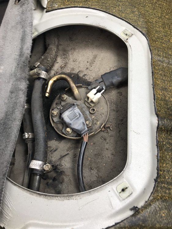

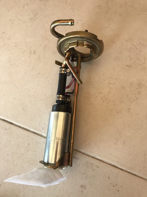

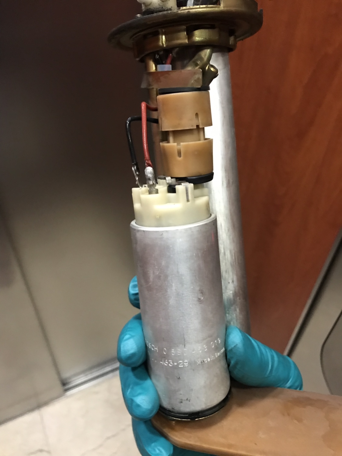

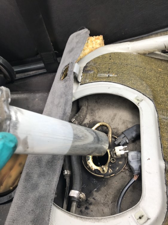

האמת שהחלפתי לא מזמן משאבת דלק
ואני מחכה לחלקים להמשך חידוש המזגן
מן הסתם שהחליפו בעבר, לא יודע מתי.
הייתה מורכבת של בוש, החלפתי אותה בוולברו 255
בהתחלה הרכבתי אותה ככה
אל תעשו את זה היא הייתה רועשת בטירוף
פתרתי את הרעשים ע״י בידוד המשאבה עצמה מבית המשאבה.
אין לי תמונה של זה [emoji2371]

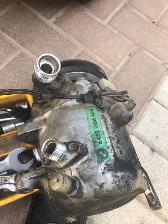

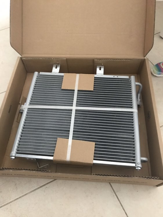

אחרי בערך חודשיים של חיפוש והזמנת חלקים
ובדיקה של כל החשמל מסביב והמדחס..
אפשר לומר שסוף סוף יש לי מיזוג ברכב
הלכתי על חידוש המערכת הנוכחית

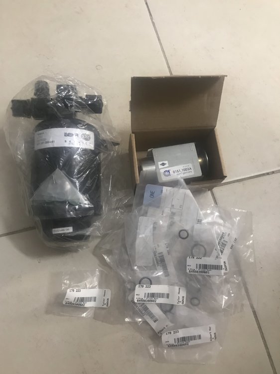

רשימת חלקים:
מאייד + מעבה
שסתום ומייבש

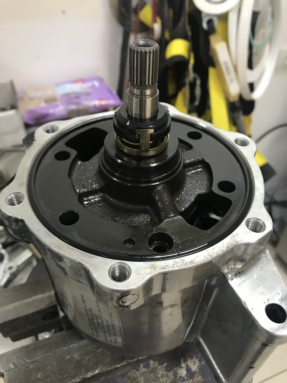

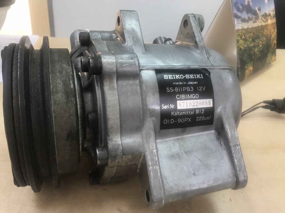

קיט שיפוץ למדחס
צינור לחץ גבוה
2 פחיות גז r12a שהוא תחליף ל12.
אטמים חדשים לכל המערכת
וכמובן הרכבות על חשבוני
קצת תמונות

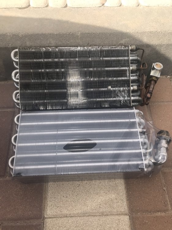

מאייד יישן מול חדש

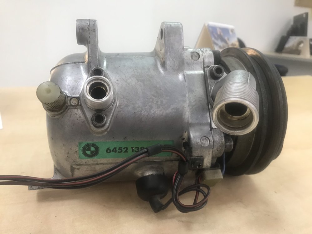

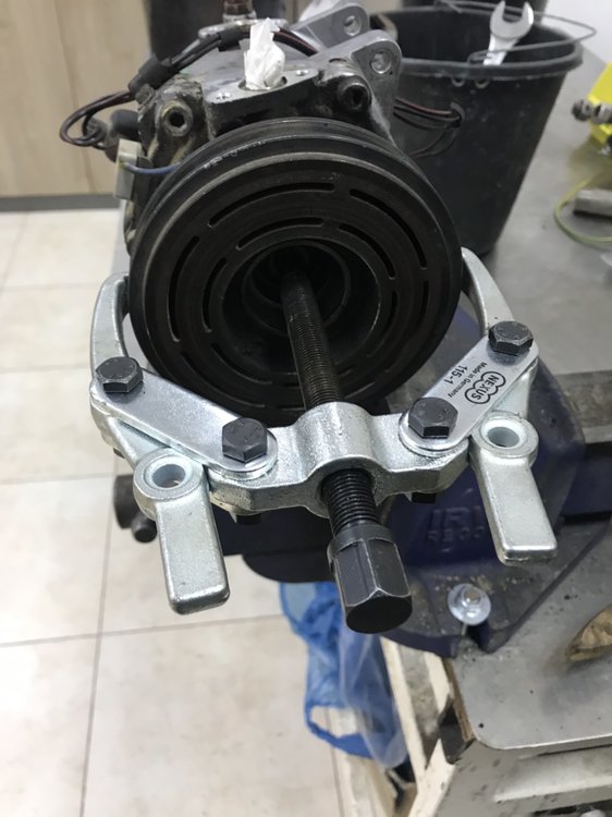

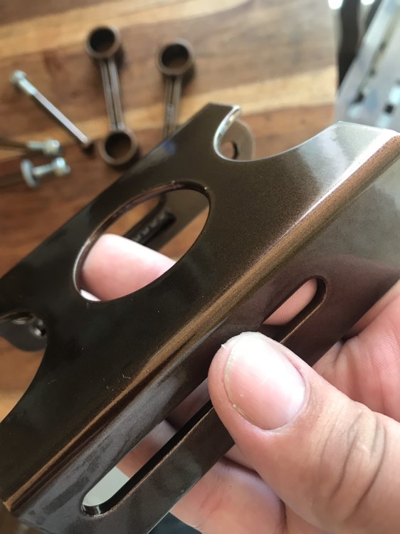

וקצת תמונות משיפוץ המדחס
על הדרך צביעה של התושבת

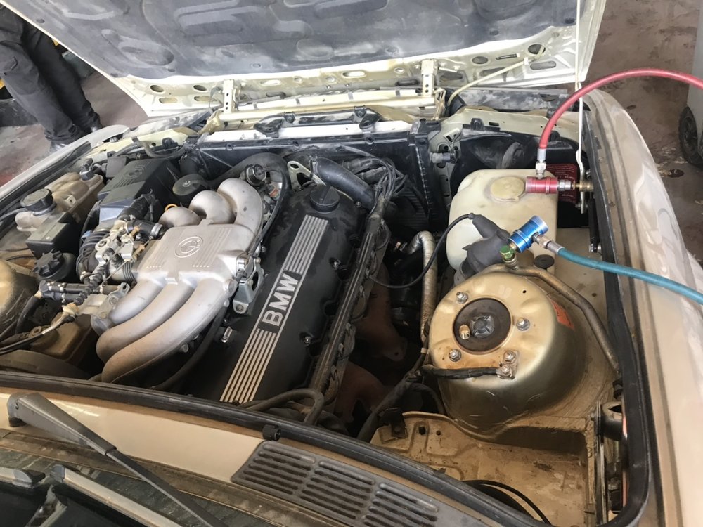

הגיע הזמן לוואקום
סוף סוף אפשר לנסוע גם שחם בחוץ [emoji108]
