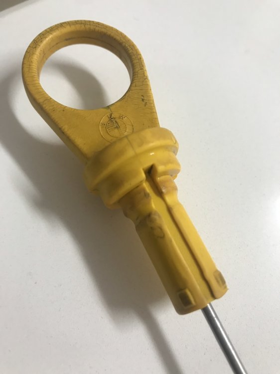

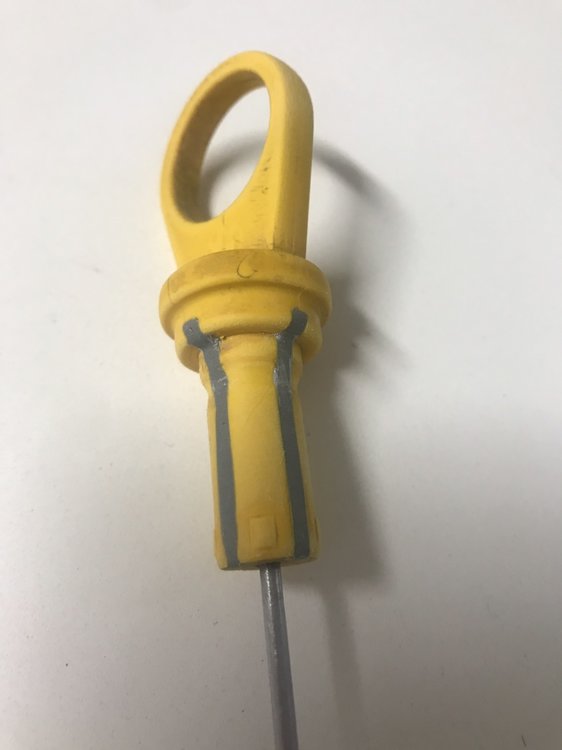

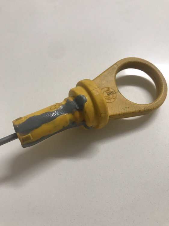

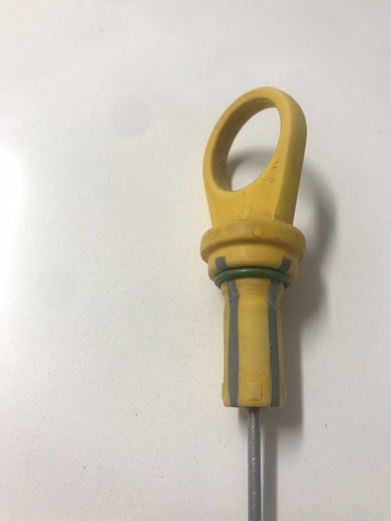

כחלק מטיפול בבריחות הוואקום הגעתי לנקודה מעניינת.
המדיד שמן ברכב , כמה שאנחנו זונחים את הנקודה הזאת , יש לו נקודה חשובה בבריחות וואקום מכיוון הקראנקייס
הרבה זמן אני יודע שאני עם מדיד שמן שהוא בעצם של גיר אוטומט ולא המדיד המקורי של המנוע.
החלטתי לעשות לו התאמה יותר טובה (המקורי עולה ייקר), אם תשימו לב יש לו 2 חריצים שמהם האוויר יכול להמשך פנימה ..
אז קדימה לעיצובים:
קצת דבק אפוקסי ועבודות שיוף ובסיום גם אורינג
עד הפעם הבאה.
לאור הרמה המקצועית המרשימה שלך אני מאמין שאני מתפרץ לדלת פתוחה...
אבל אם זה המדיד הלא מקורי של המנוע, בוודאי אם זה בכלל מדיד שמן גיר, איך אתה יודע שמה שאתה מודד נכון?
האם מדובר בהשתלת מוט המתכת המקורי בידית שבאה ממדיד אחר?
166, קאפה, GTV, קופה.
כנראה בגלל מחיר הזוי למדיד שמן מנוע מקורי , חיפשו משהו מתאים באורך ושלא כואב בכיס
נראה לי ששמן אני בודק נכון כי הגיר אצלי ידני [emoji848]
(וברצינות יש גם חיישן מפלס גובה שמן מנוע, וגם בהשוואה של אורכים בין המדידים)

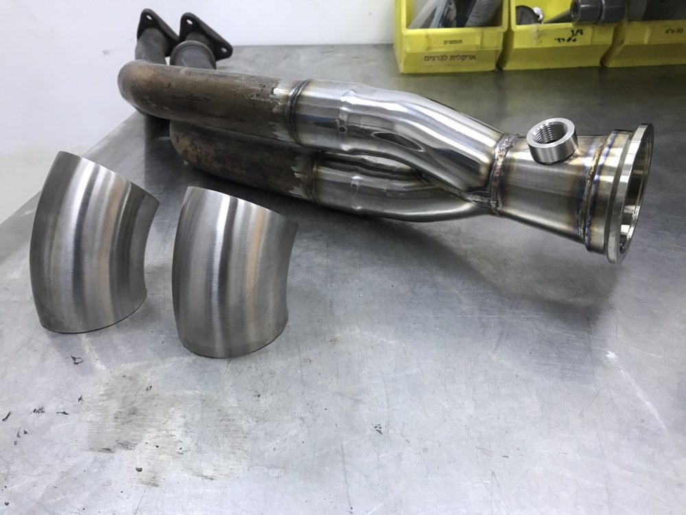

סוף סוף הצנרת החדשה מוכנה חלקית
נשאר לי לעשות סופיות ולתמוך את הדוד כמו שצריך בשביל שישב נכון במיקום.
ירידה מההדרס
רזונטור
ותמונה כוללת

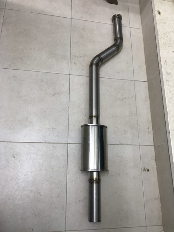

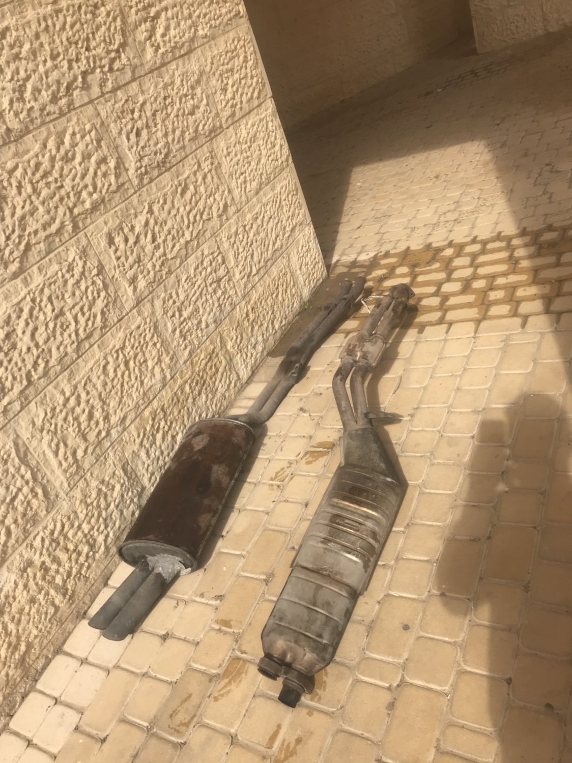

אבל למרות זאת מצאתי טיפה זמן להתעסק עם האגזוז יש לי עדיין כמה פינישים לעשות
אז התחלתי בתושבות ויציאות לדוד האחורי

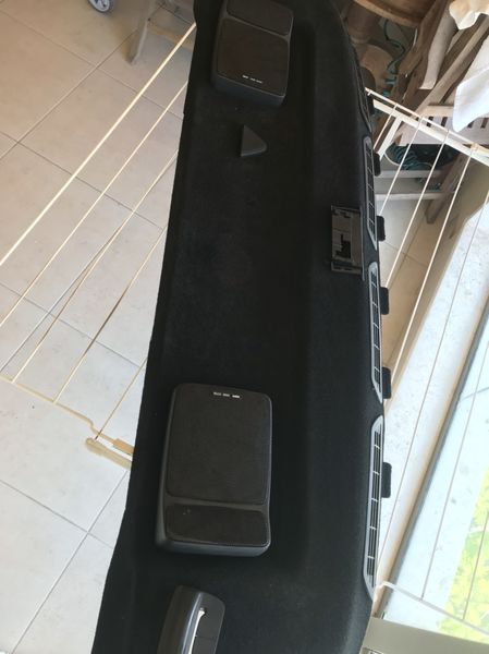

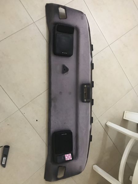

סופש האחרון החלטתי לעבוד קצת על האינטריור
כבר הרבה זמן שמציק לי המגש האחורי שאיבד מצבעו, וחשבתי מה לעשות, לצפות מחדש לצבוע, להחליף לסוג אחר וכו...
בסוף החלטתי לנסות ולצבוע
מה אתם חושבים?
