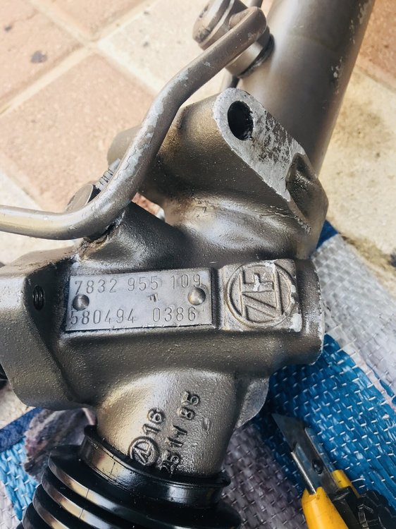

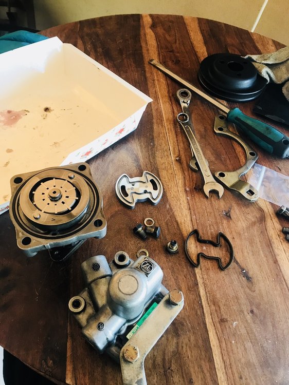

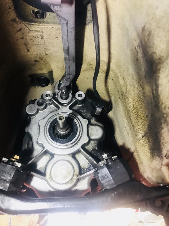

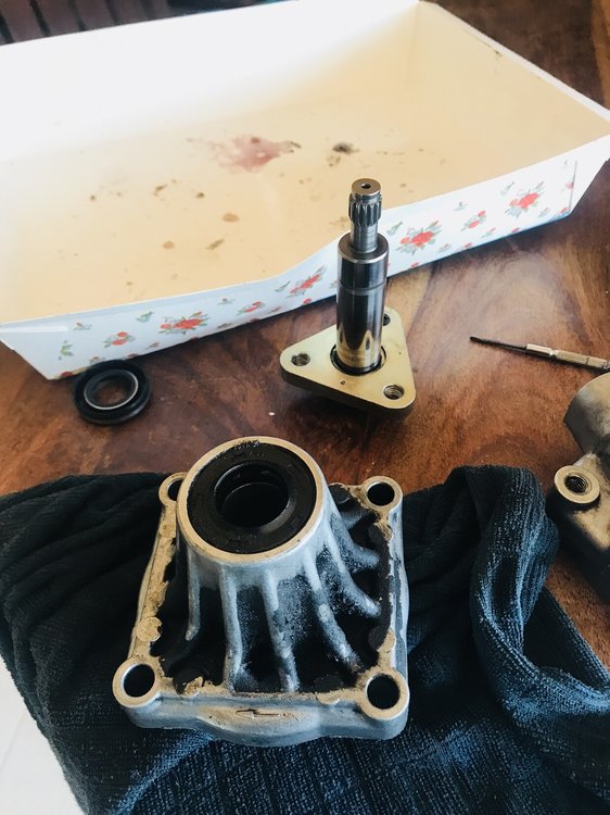

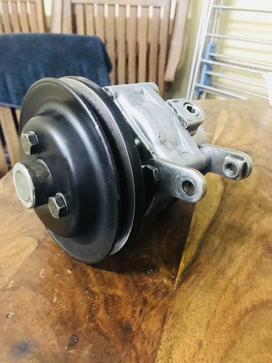

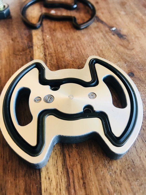

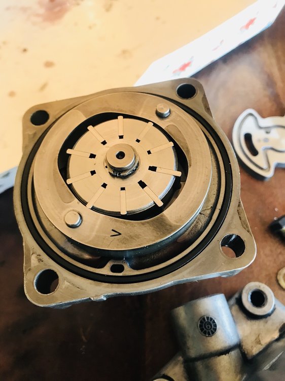

במסגרת סידור נזילות בתא מנוע

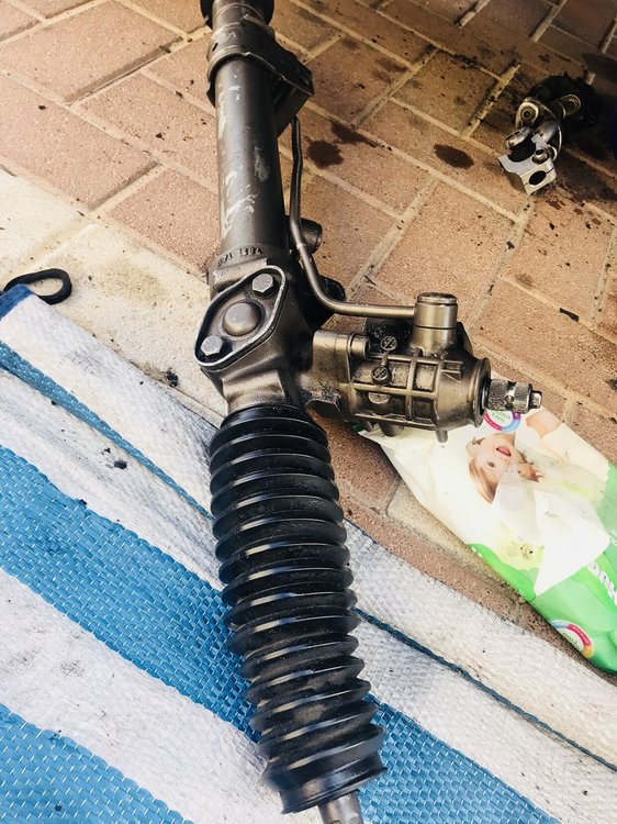

ראיתי שמשאבת הגה כח נוזלת + המסרק הגה
האופציות או לקנות חדש/ משומש/ הסבות/ להזמין קיט אטמים.
אז מן הסתם העדפתי להשאיר את ההיגוי מקורי כי חוץ משנזל קצת הוא מרגיש ומתנהג טוב לגמריי

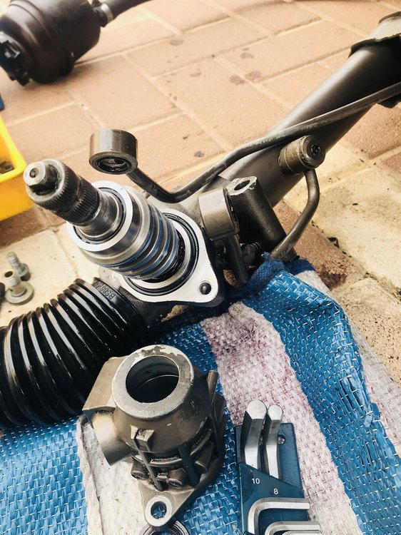

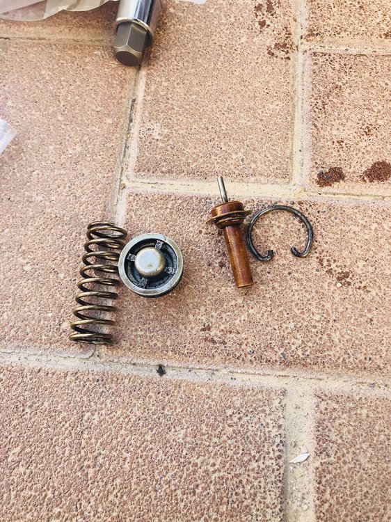

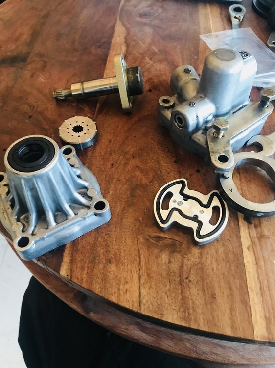

אז פירקתי את המשאבת הגה+ מסרק + כל הצנרת ומיכל נוזל הגה
עם המסרק הגה היה לי קצת בעיה, הזמנתי אטמים למסרק של e30 בסוף הסתבר שיש לי מסרק של m3 , חצי שמייח חצי עצוב כי האטמים לא התאימו לי, החלפתי רק את המחזיר שמן עליון ועוד כמה אורינגים שמצאתי להם תחליף, בנתיים הכל תקין ולא נוזל אז אני מבסוט

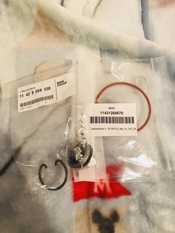

ועברתי למשאבת הגה
לפחות לפה הקיט אטמים התאים
עד הפעם הבאה :)

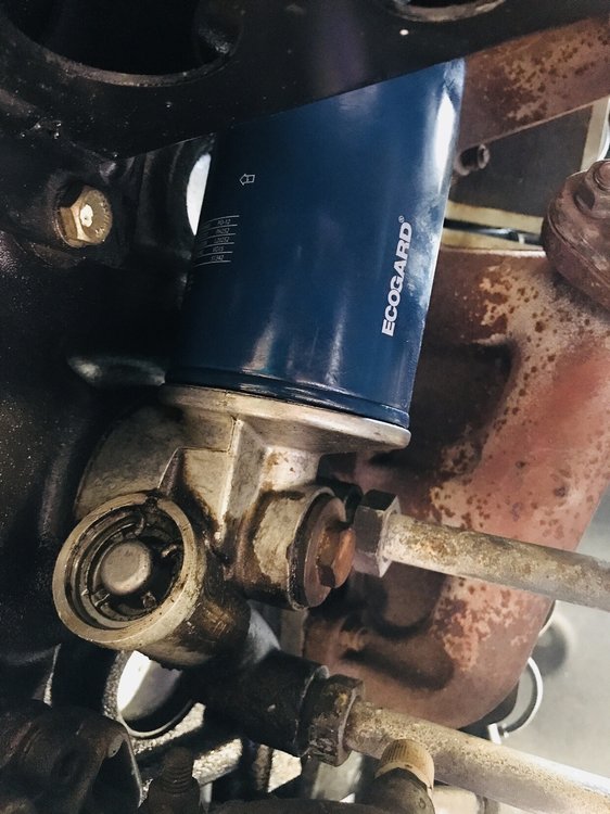

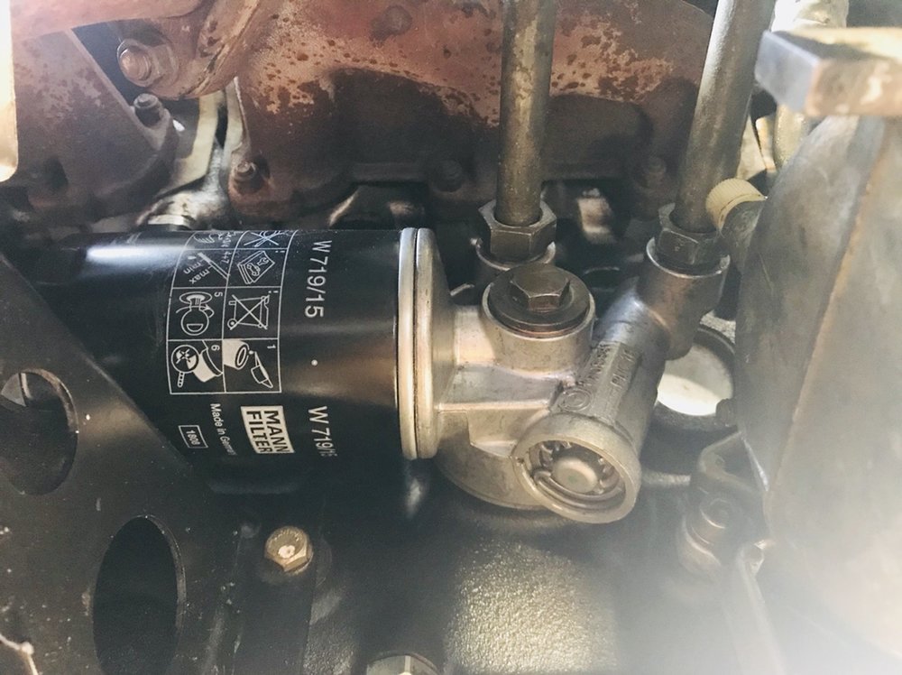

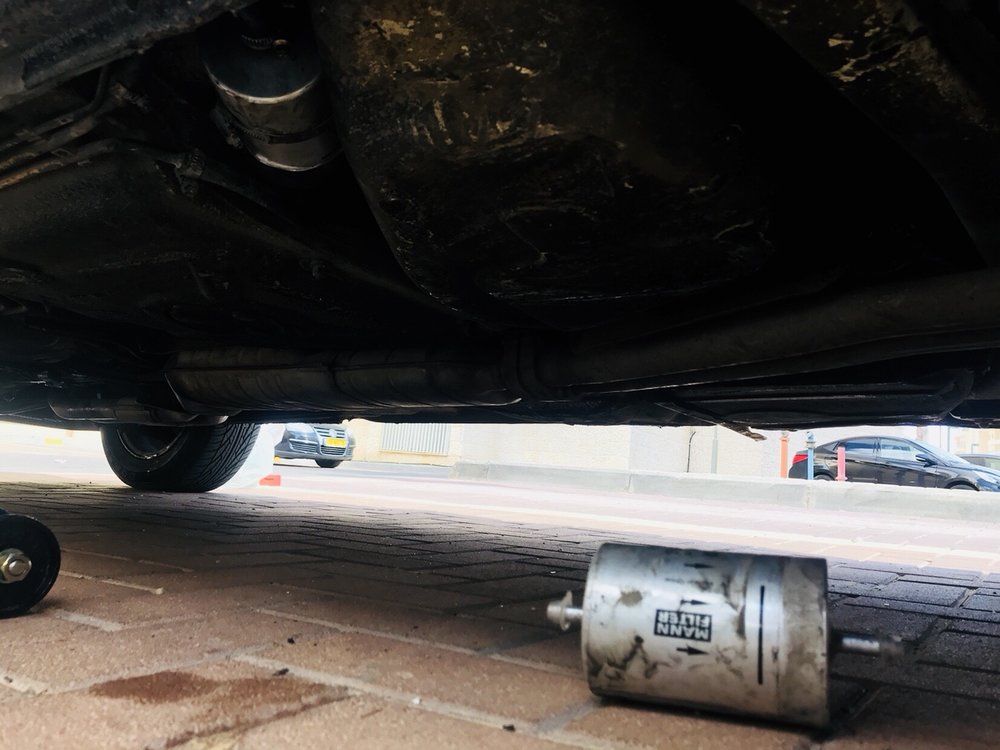

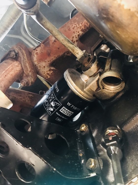

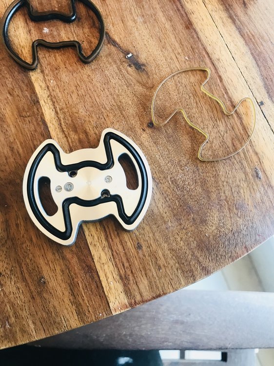

כחלק מטיפול בנזילות שמן מהמנוע
החלפתי אטמים בבית פילטר שמן.
כמובן שניצלתי את המצב שצריך להחליף שמן אז על הדרך עשיתי טיפול
שמן, פילטר שמן, פילטר אוויר , פילטר דלק, פלאגים , ושיבה חדשה לבורג ריקון :)
מצב התחלתי:
ולאחר הרכבה וקצת ניקיון

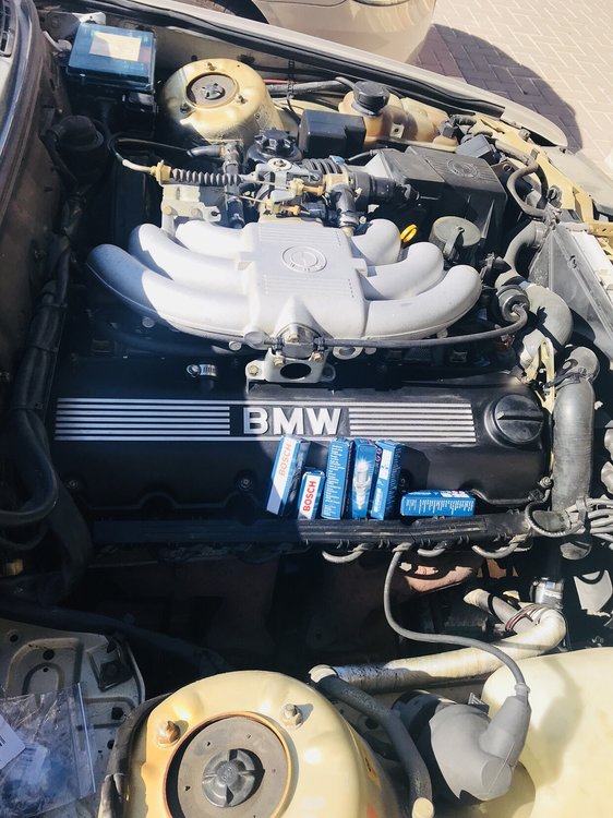

פלאגים חדשים
ופילטר דלק

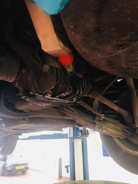

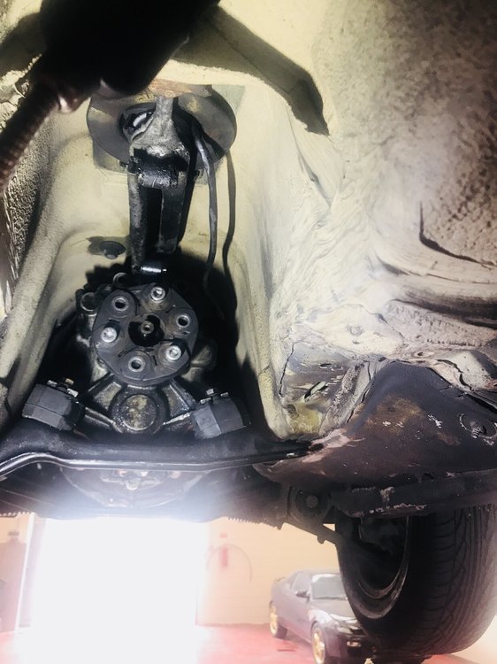

הוחלף שמן דיפרנציאל
ובגיר היו לי נזילות ממחזירי שמן
על הדרך רוקנתי שמן בגיר והתחלתי לעבוד
החלפה של המחזיר שמן של הציר + בורר הילוכים
ולאחר מכן כמובן מילוי שמן טרי של רדליין mtl לגיר
לדיפרנציאל אגב מילאתי קסטרול 75-140ls
נשאר לי להחליף תושבות גיר ולחדש את המזרקים והאטמים שלהם
