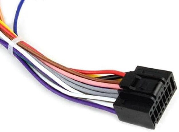

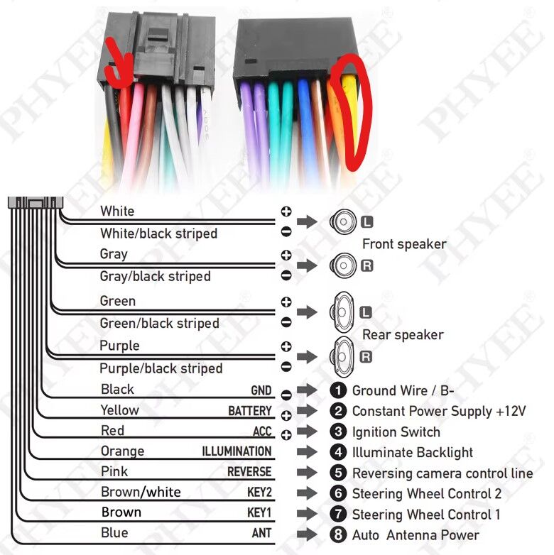

זה בסדר לא צריך להיות ממש 'מקצוען', צריך קצת ידיים וראש בריא.
תפרקו את המולטימדיה, תפרקו את המחבר הראשי, הוא אמור להיראות כמו בתמונה המצורפת, תבדקו אם יש מתח בפלוס הקבוע (בד"כ חוט צהוב יותר עבה) ובACC (בד"כ אדום), כאשר הרכב המצב סוויצ' פתוח.
