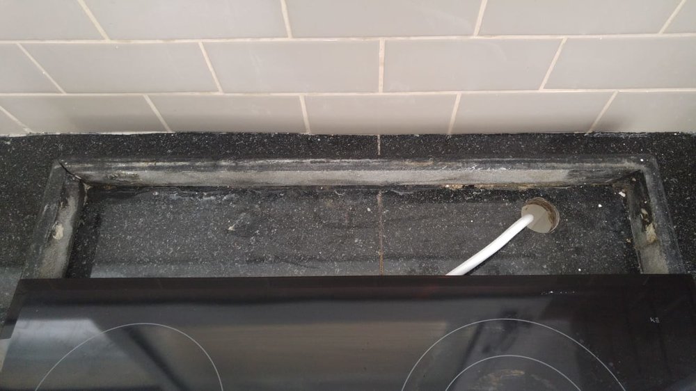

שלום.
מדובר בהתקנת כיריים חשמליות במקום שבעבר היו כיריים גז.
על השיש מודבק ריבוע שיש להגבהה. צריך לייצר חור לכבל החשמל בתוך המסגרת.
האם יש סיכוי שאצליח לקדוח חור לכיוון צדדי, בקוטר 10 מ"מ, כאשר המסגרת עדיין מודבקת במקומה?
באיזה מקדח משתמשים? מקדחה או פטישון?
לחלופין, אפשר אולי לשבור חתיכה מפס השיש האחורי, בצורה כזו שתאפשר להוציא כבל? אפשרי עם פטיש ואזמל?
תודה לעוזרים.

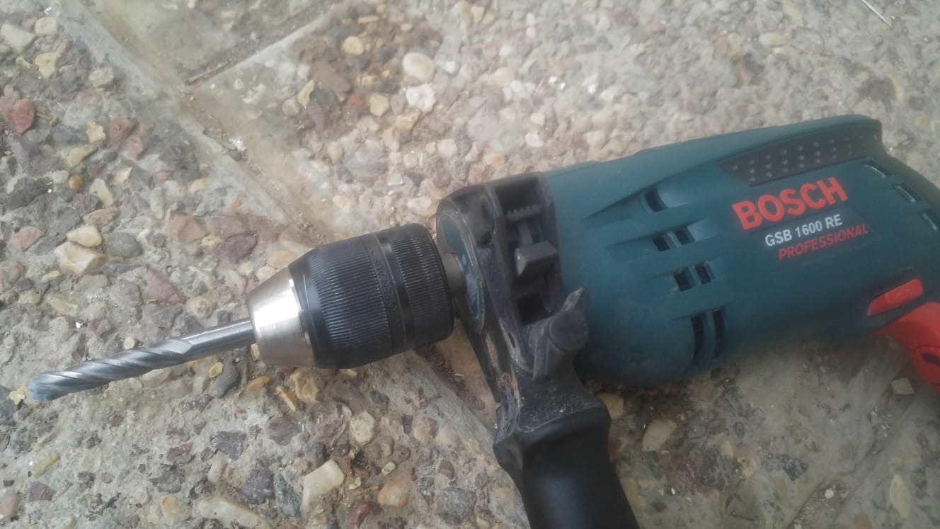

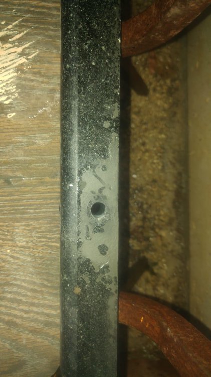

פירקתי את הפס האחורי מהמסגרת שמחזיקה את הכיריים ולקחתי אותו לעבודה.
לפני 20 שנה חבר שלי ירד מהארץ והשאיר לי כמה מקדחים מיוחדים תוצרת הארץ "חניתה". הוא אמר לי אם תצטרך פעם לקדוח משהו מיוחד, תנסה את אלה. ככל הנראה הם מיועדים למחרטות CNC.
קדחתי טיפה עם מקדח אבן רגיל בקוטר 4 מ"מ. כדי למרכז את החור. ואז עברתי למקדח חניתה בקוטר 9 מ"מ. השקיתי את איזור הקידוח כל הזמן עם צינור גינה.
כל הסיפור לקח בערך 10 דקות, עומק הקידוח כ-4 ס"מ בקירוב. לא מדדתי.
תודה לכל המגיבים.

מתוך סקרנות מקצועית נטו. מה כתוב על המקדח של חניתה בבקשה?
המקדח שהשתמשתי בו:
Hanita
9x9x40x100
MC16051
ויש גם מספר סידורי
עמוס
אם אני זוכר נכון , מדובר על מקדח מתק"ש מלא.
