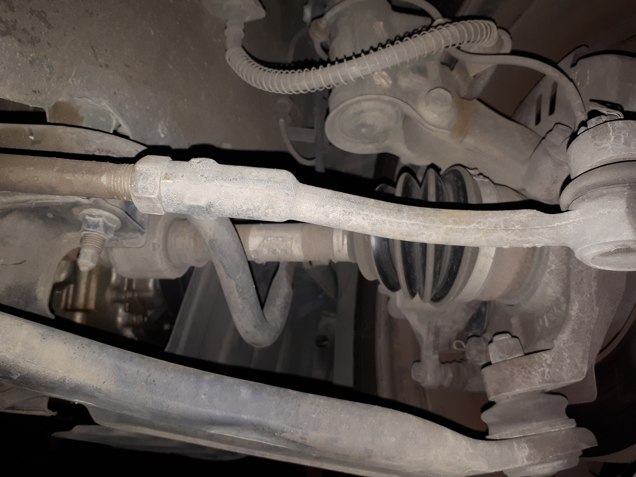

רק פסי האטה או גם בכביש משובש?
תבדוק מוטות קישור.
שבור את ההגה הצידה עד הסוף לצד מסוים וצלם לנו כמה תמונות, בעיקר של התפוחים - הגומיות.
חץ אדום - המוט עצמו
ירוק וצהוב - התפוחים שלו
תבדוק מוטות קישור.
חץ אדום - המוט עצמו

גם בכביש משובש
אם כך 99 אחוז מוטות קישור.
זאת מחלה ידועה ביונדאי.
תן לי מספר שלדה ואתן לך לינקים להזמנה מ KORAPS.
אחרי שתצלם תמונה נדע ב100 אחוז, ואאשר לך להזמין.
Stay Dirty

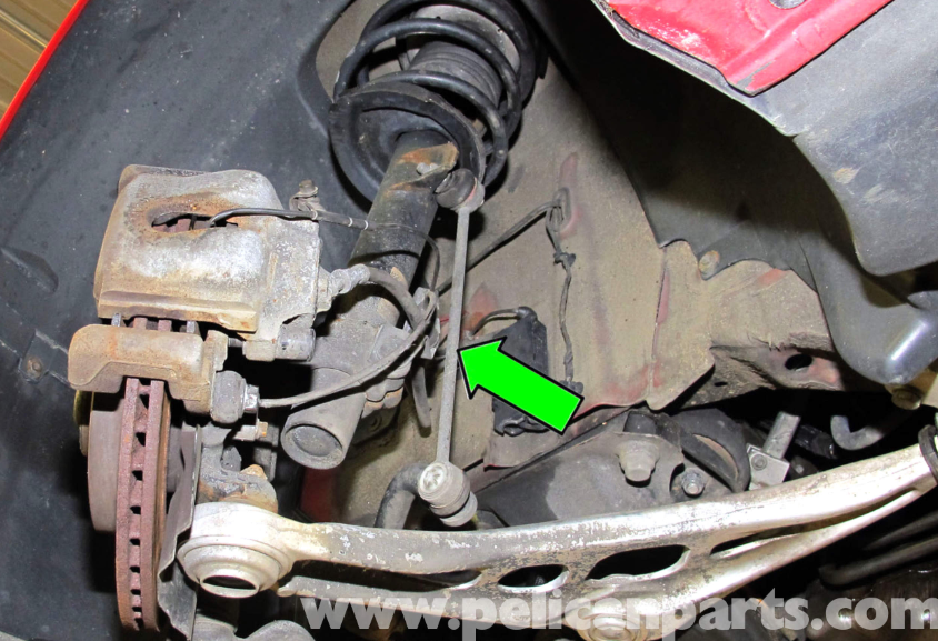

פות"ש , הכוונה היא למשהו דומה לזה:
והחלפתו ממש פשוטה, אני החלפתי כמה כאלה לרכבים שהיו לי.

לא מצליח לצלם. צריך להעלות את האוטו על ליפט בשביל לצלם...

היי לא הצלחתי לצלם את זה. שאלה- במידה וזה אכן מוטות קישור כמה אפשר לנסוע עם זה עד הטיפול( עוד 7 אלף ק"מ )
תודה.
