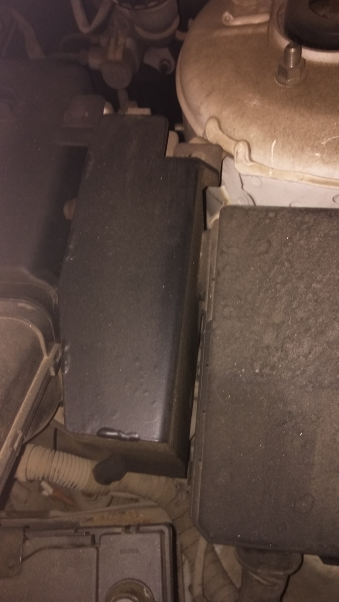

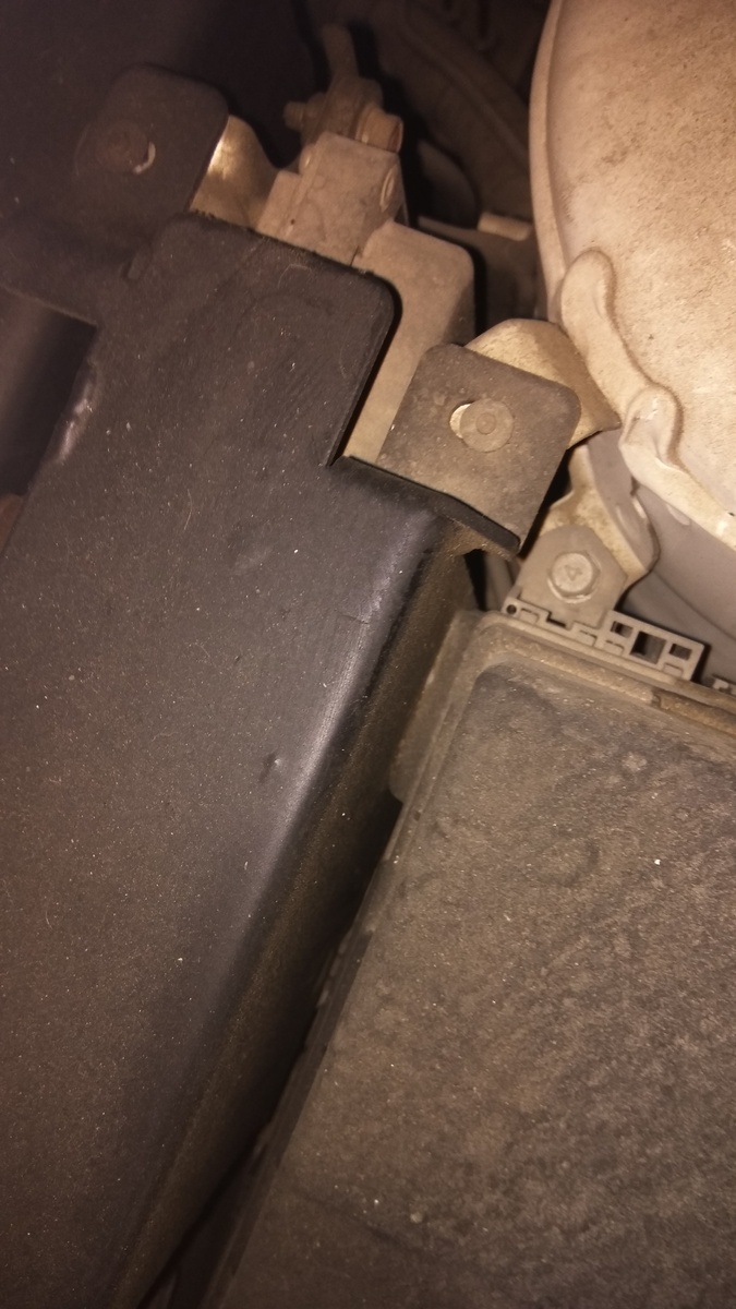

עלוקה אלחוטית בתוך הכספת של הECU והחיווט לפיקוד בלוח הפיוזים.
טוב, אני לא מנסה לקדוח את הברגים של הדבר הזה ללא הצדקה!
מקווה שניתוק הממסר החוטי פתר את הבעיה הזו ואם לא - שהיא תדרוך את האזעקה, תחכה חמש דקות ותניע :-D
