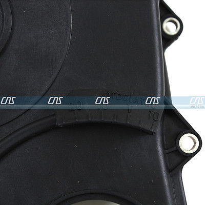

תפתח רק את המכסה העליון, הוא מוחזק עם 2 ברגי 10 וצמת חשמל שרצה מעליו ותפוסה אליו עם 2 קליפסים.

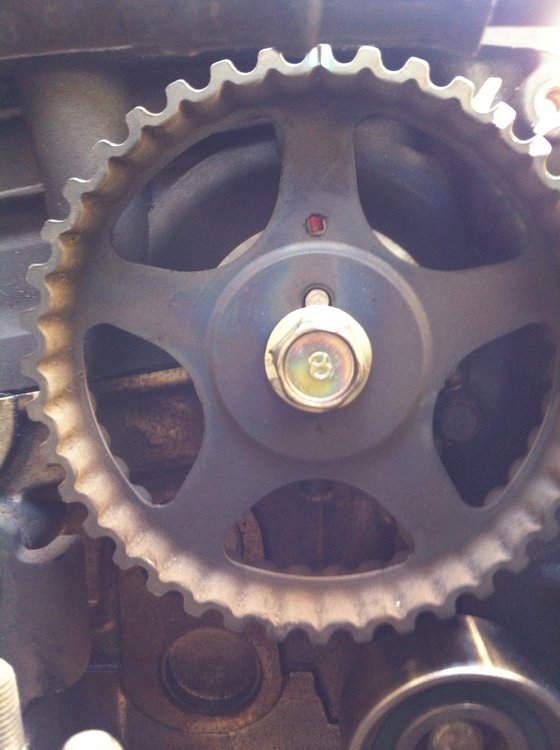

לאחר מכן תפרק גלגל ימין ואת דיפון הפלסטיק, ותסובב את המנוע ידנית עם בוקסה 22, עד שהקאמשפט מתיישר עם סימוני היצרן:
יש חור בגלג"ש הקאמשפט שצריך להיות בשעה 12, ודרך החור אתה אמור לראות חריץ בראש. לפעמים החריץ צבוע אדום.
במצב הזה - תסתכל גם על הסרגל של כיסוי הטיימינג התחתון, וצלם לנו אותו מול החריץ בפולי המנוע.

אסף, בינתיים צילמתי מה שרואים מלמעלה מכיוון האלטרנטור, סרגל המספרים, עדיין בלי לכוון את
גלג"ש הקאמשפט
, האם לזה התכוונת?

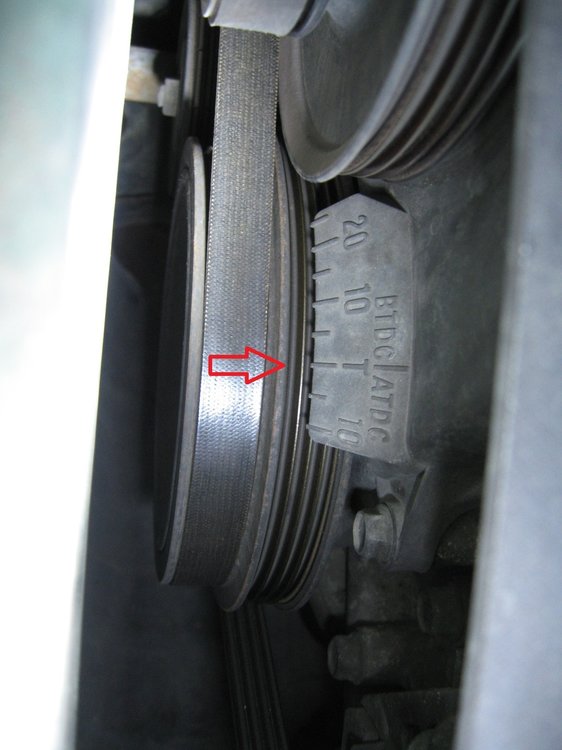

אם כן, מול איזה סימן צריך להיות החריץ שנמצא בפולי כשאכוון את
גלג"ש הקאמשפט לנקודה המתאימה
לא נורא, להבא תמלא 5W40, אני ממליץ על יורול PLX. למרות שעכשיו עם מחירי המוטול, כבר לא חושבים פעמיים והיום כל אחד יכול להרשות לעצמו מוטול.
בדיוק זה הסרגל, שמראה לך נמ"ע (נקודה מתה עליונה) של בוכנה מספר 1.
אם כיוונת את גלג"ש הקאמשפט לסימון היצרן, אז החריץ בפולי יתמקם מול ה-T , שזה באנגלית TDC. (לפני נמ"ע זה BTDC, אחריה ATDC)
סימנתי לך באדום:

טוב אז בדקתי בדיוק כמו שאסף כתב ואלו התוצאות:
4 מעלות ATDC
האם זה תקין או זה בדיוק קפיצת שן אחת?
מצרף 3 תמונות נבחרות:

אני מודאג שיש ירידת כוח למנוע אחרי התיקון, אבל מכיוון שבמוסך אמר שהוריד חגורת טיימינג (אני לא יודע בכלל אם אפשר לעשות זאת ללא פירוק המותחן למטה וכל החגורות שמסביב), ובמיוחד היום שראיתי שהסמן על הפולי לא מול ה T.
האם בטוח שהוא צריך להיות מול ה T ?
רק ליתר בטחון, תוריד את כל הרצועות ואת פולי המנוע, ותוודא שהסימון של גלג"ש הקראנק נמצא בדיוק מול הסימון בבלוק, יחד עם הסימון של הקאמשפט.
