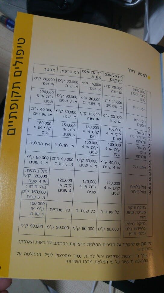

שלום כולם,
אני מחפש לקנות גרנד סניק בנזין מודל 2010-2011.
חיפשתי ברשת פירוט שגרת טיפולים שאדע אם טיפלו כמו שצריך או שאצטרך ליישר קו לאחר הקנייה, אך לא מצאתי.
אשמח אם מישהו שיש לו רכב כזה יצלם לי את הטבלה הרלוונטית מספר האחריות ויעלה לכאן.
במיוחד מעניין החלפת שמן הגיר והפלאגים, והאם קיים פילטר דלק.
תודה מראש

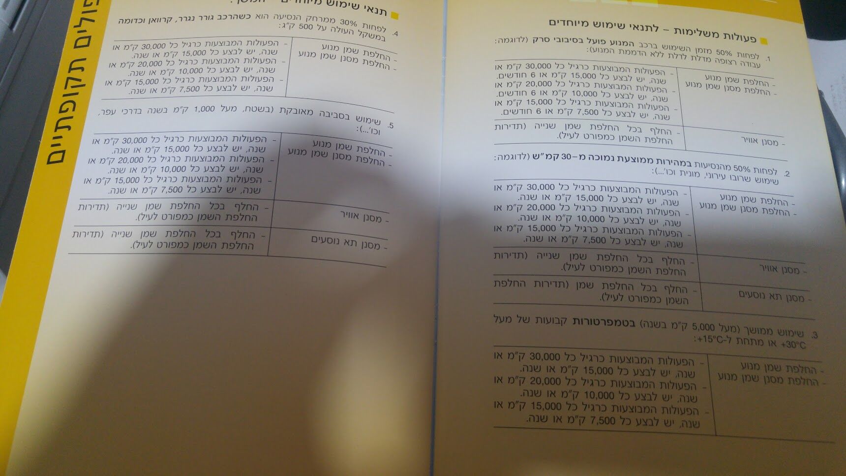

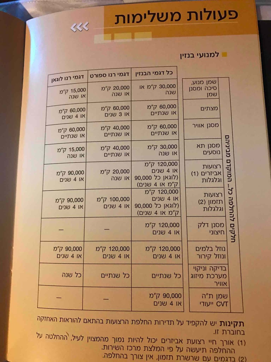

בתאריך 16.8.2020 בשעה 16:26, קורן בן אשר כתב:
בינתיים קבל בבקשה מהחוברת של 2012. יחידת ההנעה זהה לפלואנס.
ייתכנו שינויים קלים בין השנתונים בדור הזה, למשל כמדומני פילטר סולר עודכן אח"כ לכל 60K, טיימינג/רצועות כל 160K או חמש שנים.
