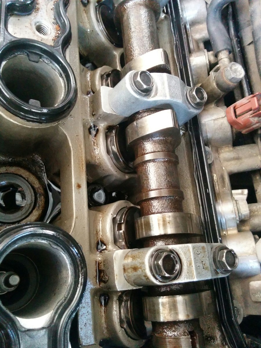

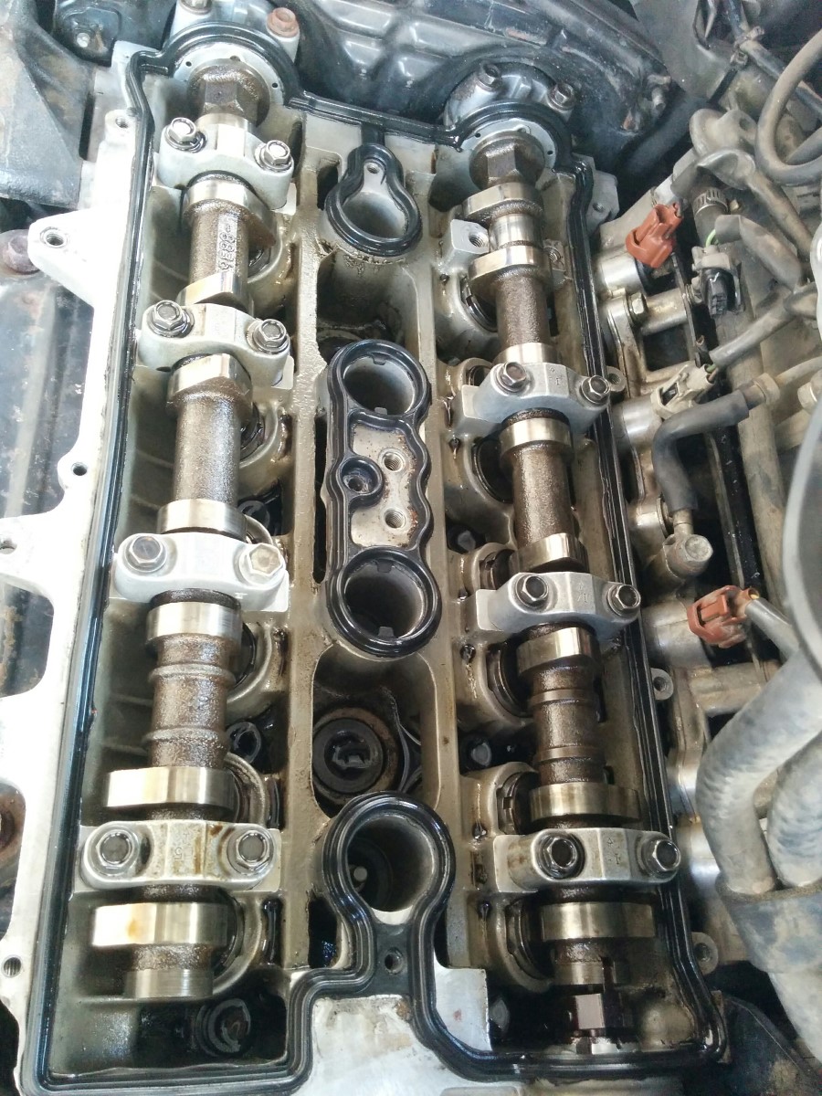

אה, וסתם משהו קטן, להלן תמונות שצילמתי היום של מנוע טורבו יפני בן 24 שב- 10 השנים האחרונות עובד קשה ומטופל בקביעות בשמן 30. מרוב בוצה לא רואים מנוע :roll:
