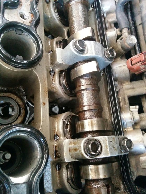

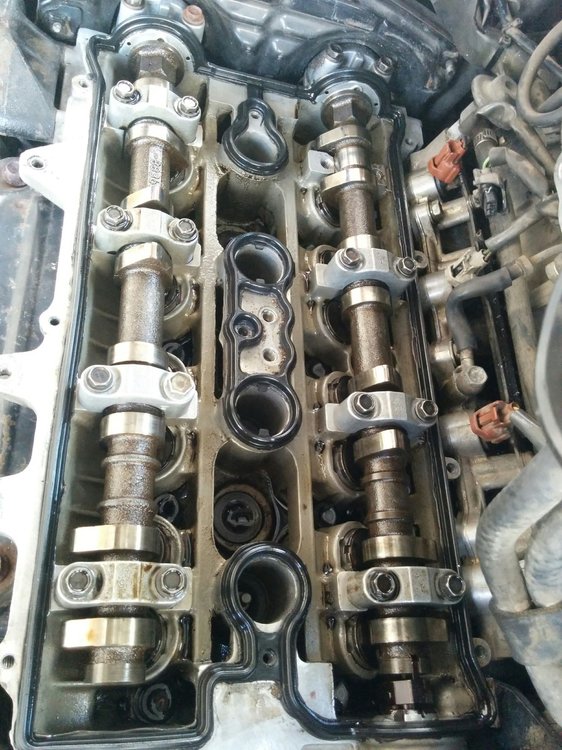

רכשתי רכב לפני כשנה כשעמד על 88,000 ק״מ.
לאחר שהגיע ל- 90,000 ק״מ הלכתי למוסך (מומלץ מאוד בעיר וידוע) לטיפול שגרתי, (כך חשבתי).
המכונאי פתח את פקק השמן, וקרא לי בכדי שאני יראה מה שהולך לי במנוע.
-שאל היכן הרכב היה מטופל, ואם ידוע לי אם נעשו טיפולים הזמן ואיזה שמן שמו לו כל הזמן הזה.
לא היה לי תשובות,
בסך הכל במעמד בקניה נגשתי למכון בדיקה שיבדוק לי את הרכב וכשאישרו לי שהכל בסדר והרכב במצב טוב, מהתלהבות שילמתי ונסעתי לדרכי.
אז ככה,
המכונאי החליף שמן, פילטר שמן,
ואמר שעדיף שלא ישים תוסף עכשיו ואני יקפוץ לבדיקה חוזרת אחרי 3,000 ק״מ.
-כך עשיתי, הגעתי ל- 93,500 וקפצתי לביקור,
המכונאי פתח את הפקק, רואה עדיין בוץ, שם תוסף בשם BG Engine Performance Restoration, נתן למנוע לרוץ 15 דק׳, ניקז את השמן בצבע הפחם, והחליף לשמן דליל יותר 10-30W, של eurol וכמובן פילטר שמן של MANN.
שוב - הורה לי להגיע בעוד 3,000 ק״מ לראות מה המצב ואם חל שיפור בכלל.
האם זו התנהלות נכונה במצב של בוצה?
או שיש משהו יעיל יותר, ומהיר יותר לטיפול?
אני מאוד מפחד שכל זה יעלה לי במנוע חדש.

לא הבנתי מה לא נכון באיך שפעל המוסך. כך עושים פלאשינג בצורה הפשוטה והקלה והוא גם קרא לך למעקב כל 3000 קמ. זה בסדר גמור ואחראי! אם הוא ייראה בוצה עוד 3000 קמ אני מניח שהוא כבר ירים מיכסה שסתומים ויוריד אגן שמן לצורך ניקוי יסודי יותר. הסיכון היחיד בפאלשינג הוא לגומיות השסתומים. תעקוב אחרי צריכת השמן!

המוסך בצע במנוע פלאשינג קל - התוסף שהוכנס למנוע ל 15 דקות, ריקון ומילוי שמן חדש.
אפשר והמצב ישתפר, ולא יהיה צורך בפירוק וניקוי עמוק של הבוצה.
הבוצה נוצרת במנוע עקב שמן מנוע דליל = כגון 5W-30 ו 10W-30.
(גם במוסכי חברות כגון יונדאי טויוטה המשתמשים ב 5/10W-30 מבצעים ניקוי בוצה
אחת ל כ שנתיים לפי הממצאים.)
הוראות הטיפול לישראל ברכבי VAG (סקודה סיאט אאודי וולפס') השתנו לפני כ 3 שנים.
טיפול אחת לשנה ועד כ 15-18.000 ק"מ. (אין יותר טיפול אחת לשנתיים)
היבואן והיצרן מבקשים צמיגות 5W-40 - מאפשרים גם פחות כגון 5W-30 - אבל מבקשים לשם-לב.
לצריכת שמן / מחסור, בוצה או רעשים חריגים - לכן לדעתי עדיף להשתמש מראש ב 5W-40.
ולהקפיד להשתמש בשמני מנוע בתקן הנדרש..
במצב כרגע - גש לבדיקה הבאה, נראה כי המוסך די מבין בטיפול - שאל לגבי מעבר ל 5W-40.
ולפי הממצאים החליטו על המשך טיפול.

האמת שבטיפול הראשון הוא שם לי שמן 10-40W, ואז שמעתי שהוא דן על הנושא אם החבר לעבודה, והוחלט לשים 10-30W (אולי בגלל שהשתמש בתוסף, ורוצה לנסות שמן דליל - אין לי שמץ בדבר).
האם אתה חושב שהוא פעל נכון כאן?
לפי מה שאתה אומר לא כדאי להשתמש בשמן בצמיגות כזאת, והוא אכן השתמש.
בעוד כ- 3,000 ק״מ אשאל לגבי 5-40W ונירא מה תיהיה התשובה, בכל אופן - תגובתך עזרה לי מאוד, תודה לך.
עריכה אחרונה על ידי Jester
עד-כה הוא פעל נכון.
במוסכי החברה עברו להשתמש ב 5W-40, ורק אם אתה דורש במיוחד הם מאשרים.
לכן, יש אפשרות גם לצמיגות נמוכה כגון 5W-30, אבל פחות מומלץ.
(עם הרבה התניות, לשימוש ללא מאמצים, הקפדה על בדיקת מפלס שמן לחוסרים, ורעשים חריגים)
המשך טיפול אצלו , שאל לגבי ה 5W-40 וטפלו בהמשך לממצאים.
אפשר והפלאשינג עזר, והבעיה תסתדר.

בגדול נכון - היצרן מאשר מספר צמיגויות בהתאם לתנאי האקלים, והעומסים על מנוע הרכב.
בישראל ההוראות בד"כ מאשרות את שתי הצמיגויות.
יש יצרנים ויבואנים אשר כיום לאור הניסיון מבקשים 5W-40 .
ואחרים אשר משתמשים ב 5W-30 , אבל באופן יזום מבצעים פלאשינג אחת ל 2 טיפולים.
לניקוי הבוצה אשר נוצרה במנוע עקב שבירת השמן בצמיגות הנמוכה, או בהוראות בודקים בטיפול השנתי
את מצב הבוצה ומבקשים לבצע פלאשינג.
מניסיוני ואצל חברי במוסכים, עדיף להשתמש ב 5W-40, ובמיוחד במנועי הטורבו החדשים.
אפשר גם ב 5W-30 - עם התניות של: להקפיד על בדיקת חוסרי שמן , בוצה, רעשים חריגים.
ושמירה לא להיכנס למאמצים חריגים , כגון לא לאמץ את המנוע לאורך זמן, גרירה עם עומסי משקל.
סל"ד גבוהה בנסיעה מהירה לאורך זמן. וכו'.
לכן - לדעתי במידה ומאושר ע"י היבואן, לעבור ל 5W40.
(חלק מהבעיה הנוספת היא הממיר הקטליטי - כאשר נוצרת בוצה, אומר הדבר כי שמן המנוע התפרק ועולה כאדים.
מלכלך את צנרת היניקה ובית המצערת, ועובר למערכת הפליטה, דבר הגורם לתוצרי שמן המנוע להיכנס לממיר הקטליטי, ולגרום נזק)
אייל.
עצמאי בשטח - 1 מטר מהצד.
יש מצב שאתה מעלה בדיקת המכון יש פה עילה לתביעה במידה ולא נרשם כסת"ח של בוצה במנוע.
הרכב נקנה לפני כחצי שנה אולי טיפה יותר,
המגרש נתן לי אחריות על מנוע 6 חודשים.
אך בבדיקה עצמה לא היה מצוין שום דבר לגבי בוץ במנוע, אני בספק שהם בדקו את זה בכלל.
אני יודע שחלק יגידו שעשיתי טעות שקניתי ממגרש והכל, אבל זה כבר נעשה ואין דרך חזרה.
אני חייב להתמודד אם זה, ובמידה ואפשר לתבוע על דבר כזה שכזה אז אני מאוד אשמח.
וחוץ מזה יכולים להגיד לי שבמהלך הבדיקה לא היה בוצה, ואני אחראי לזה כי במשך 6 חודשים לא התלוננתי והכל היה בסדר גמור.
