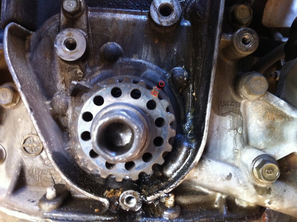

בקראנק: מהבלוק יוצא פין, ועל גלג"ש הקראנק יש קטע קעור וגם חץ. סימנתי לך באדום:

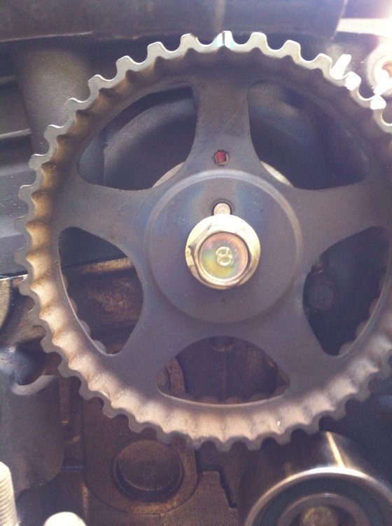

בקאמשפט: חור בקאמשפט שדרכו רואים סימון אדום בראש המנוע:
[ATTACH=CONFIG]464733[/ATTACH]
[ATTACH=CONFIG]464734[/ATTACH]

וכמו שאמר לך אסף לא מוציאים טיימינג בלי סימונים בעולם! אלא אם כן הבאת את המנוע במדויק לסימוני יצרן..
וזה כי אין כמעט אופציה שבהרכבה של הרצועה החדשה לא יזוז טיפה גלגלת הקראנק ,ובמיוחד אם מפרקים גלגלות כדי להחליף את המחזירי שמן
