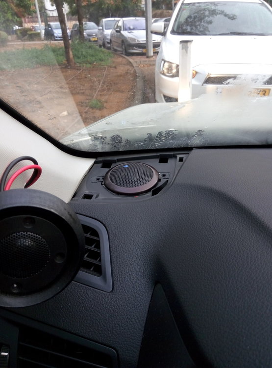

יש עוד כמה דברים קטנים שאני צריך לסדר בהתקנה הבסיסית של המערכת - אחד מהם עשיתי היום בבוקר וזה המידריינג' השמאלי.
היות והם יושבים ישירות על פתח הרמקול כאשר הם מודבקים בדבק אקרילי חזק - במיד השמאלי התפסנים של הברגים של הרמקולים והגריל מזמזמים בתדרים מסויימים באזור ה8K בעיקר כמו קלידי פסנתר למשל.
קצת CFF או יותר נכון ניאופרן סידר את הבעיה הזו - יחד עם זאת הפתרון האמיתי יהיה לקחת את הגרילים האלה כאשר יהיה לי שוב תקציב ולהסב אותם אצל רב אמן לגריל בד דקורטיבי והאמת היא שיש רק אחד כזה שאני חושב עליו לעבודה הזו אבל זה יקרה כנראה רק במהלך שנה הבאה.

לאחר הוספת הספוגים (יש להם דבק חזק מאוד וזה מה שמקבע את האום הצפות)
הכל שליו ורגוע

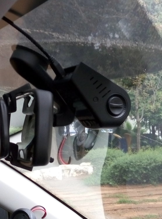

סיקור מוצר - מצלמת דרך
טוב, היום בבוקר התקנתי את הCAR DVR - מצלמת דרך.
המצלמה שנבחרה היתה מצלמה של NOVATEk מדגם A118C
הC מציין super capacitor וזה אומר שמדובר בדגם ללא סוללה אלא במקום התקינו בה קבל אגירה.
הסיבות שבחרתי במצלמה הזו היא שמדובר סה"כ באחת המצלמות שנותנות מקסימום תמורה למצלמות בתקציב דל.
כמה מקסימום תמורה?
ב70 דולר כולל מיסים ומשלוח אתם מקבלים -
צילום HD ב1080P
זווית צילום 170 מעלות - לא זו לא טעות, רוב המצלמות תופסות כיסוי של 140 מעלות זו מצלמת כמעט מקורה לקורה.
הכנה לGPS - בערכה שאני קניתי לא היה כלול תוסף GPS אבל אם מתישהו יתחשק לי להוסיף (אפשר להוכיח כך בבית משפט איפה הייתם ובאיזו מהירות נסעתם) פשוט אוסיף עוד כמה דולרים וארכוש אחד.
גודל פיסי קטן ונוח מאוד להתקנה.

עד יום ראשון אעלה תמונה מההתקנה שלה ברכב רק לצורך התרשמות.
ההתקנה היתה מאוד קלה ופשוטה - מלוח הפיוזים הותקן בית מצת (שקע) אליו התחבר החוט שסופק עם המצלמה, נמשך דרך קורת A שמאל למרכז הגג ומשם יוצא קצה כבל ישר לתוך המצלמה (ניתן להצניע בעזרת הפלסטיק המסופק עם המצלמה.

לבינתיים מעלה תמונה של המצלמה מותקנת ברכב - אני עוד ממתין שיגיע תוסף הGPS לפני שאצניע חוטים - לאחר מכן אני כנראה ארצה להתקין תוכנה במחשב שתדע לפנח את מידע ההקלטות ביחד עם מידע הGPS.
היום בערב אני מקווה שיהיה לי זמן לשבת ולכתוב חוות דעת על הסאב וופר סוף סוף.
