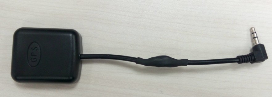

היום תפסתי הזדמנות וניסיתי להתקין את המקלט GPS של הDVR אבל בכדי להעביר חוט שכזה לתוך דיפון הגג אני צריך לפרק מספר חלקים בכדי שתהיה לי גישה נוחה והאמת היא - לא מתאים לי.
אז פשוט קיצרתי היום במעבדת חומרה בעבודה את הכבל של הGPS בערך מאיזה מטר וחצי ל15 ס"מ בערך.
מגלה בידוד.
קאטר.
שרוול כוויץ.
מלחם.
איזולירבנד.
אקדח חום.
והופס המקלט עבר ניתוח ועכשיו ההתקנה היא פשוט - לחבר את התקע של המקלט למצלמה, להדביק את המקלט לשמשה ובזה סיימתי - התקנה של בדיוק 10 שניות.
