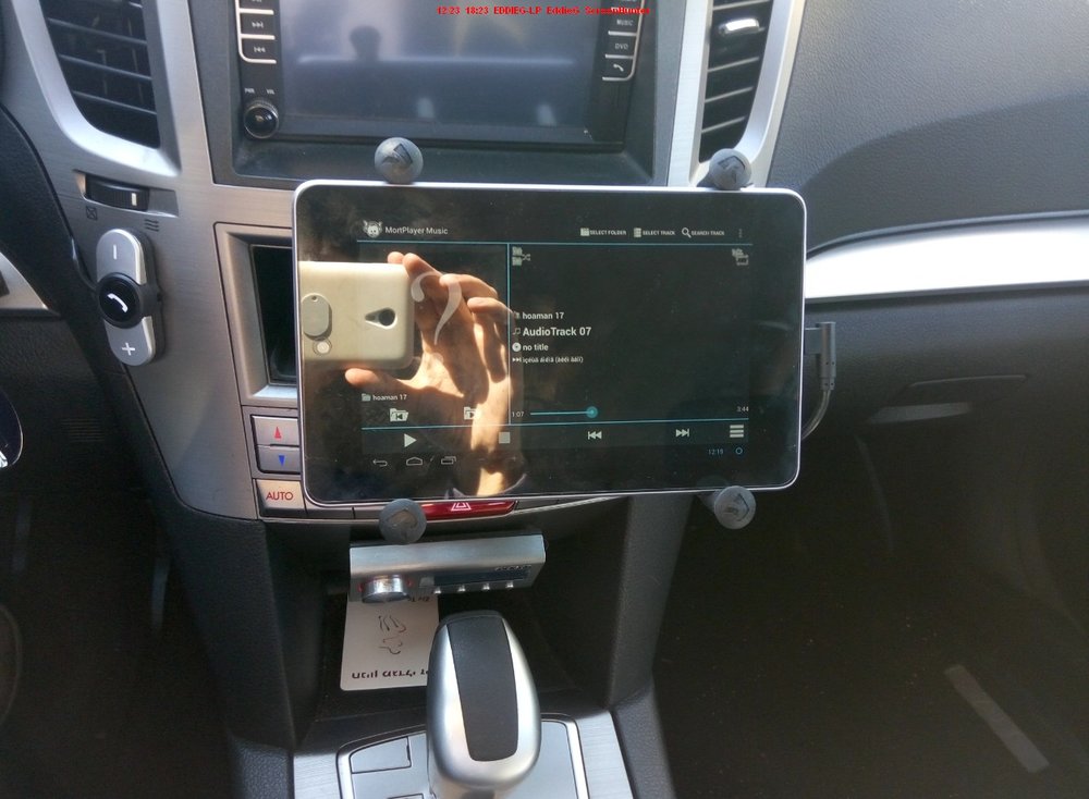

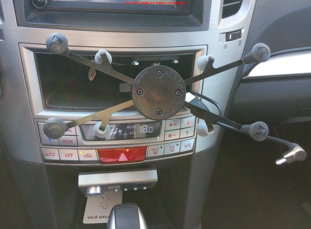

1. התושבת של RAM - אוניברסלית לטאבלט 7 אינטש וסמארטפונים הגיעה.
מאוד נחמד! - פטנט קפיצי שבו מסגרת X בעצם תופסת בעזרת ארבע קצוות גומי את הטאבלט או הסמארטפון - קל מאוד לתפעול והאחיזה בלתי רגילה.
מיקמתי אותה בזווית כזו בה גם עם משקפי פולארואיד אני מצליח לראות את מסך הטאבלט או הסמארטפון שלי מספיק טוב.
מצד אחד יש גומיות שחורות שמתאימות לטאבלטים עד גודל 8 אינש גג.
מצד שני יש גומיות שמתאימות יותר לסמארטפונים ובכדי להעביר אות למצב שמתאים יותר לסמארטפון צריכים לפתוח ברגים למי מה שאני מבין ולהפוך את הX.
התושבת של הטאבלטים מתאימה בעצם גם לM2 NOTE בגלל שהוא גדול מספיק להתפס במיקום המינימלי ואפשר גם להוסיף מגנט במרכז למי שממש רוצה (מיותר).
