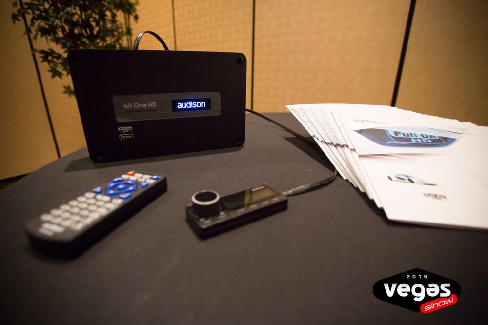

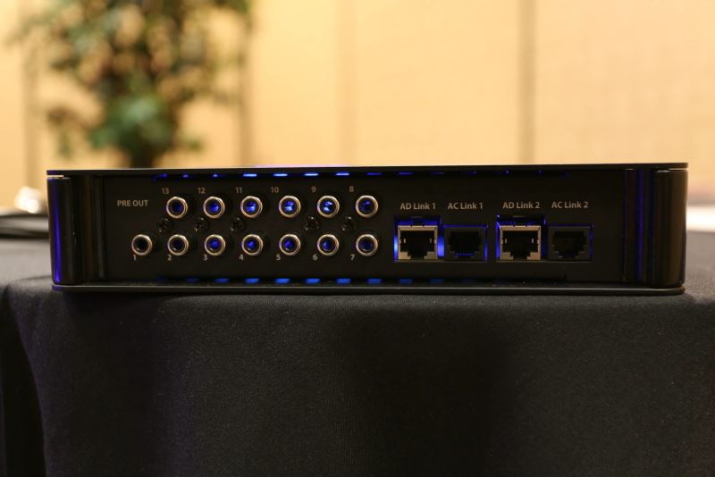

הBIT ONE HD החדש נראה מעניין, 13 יציאות (ערוצים), 48\96, מעניין מה יהיו החידושים מבחינת EQ וXOVER, אני לא מאמין שתוטמע בו האפשרות לSSD, כי הם בעצם יורים לעצמם ברגל עם הBIT PLAY, מעניין אם ישולב פתרון שדומה לAMAS של מוסקוני, בכל מקרה זה הולך להיות מעניין.
אני בהתחלה שמעתי על 14 ערוצים אבל כנראה שתהיה גרסא אחת רב ערוצים וגרסא אחת עם תשעה, אני עוד לא יודע בוודאות לגבי פורמטים של קלנוע ביתי אבל השימוש החוזר וגובר אצלם גורם לי להאמין שזה יהיה היעוד העיקרי לביט רב הערוצים הזה.
הssd שמור לביט פליי מן הסתם.
הולכים להוציא כלומר כבר מפורסם גרסאות מתקדמות יותר של bit in בקיצור אודיסון עושים משהו טוב!

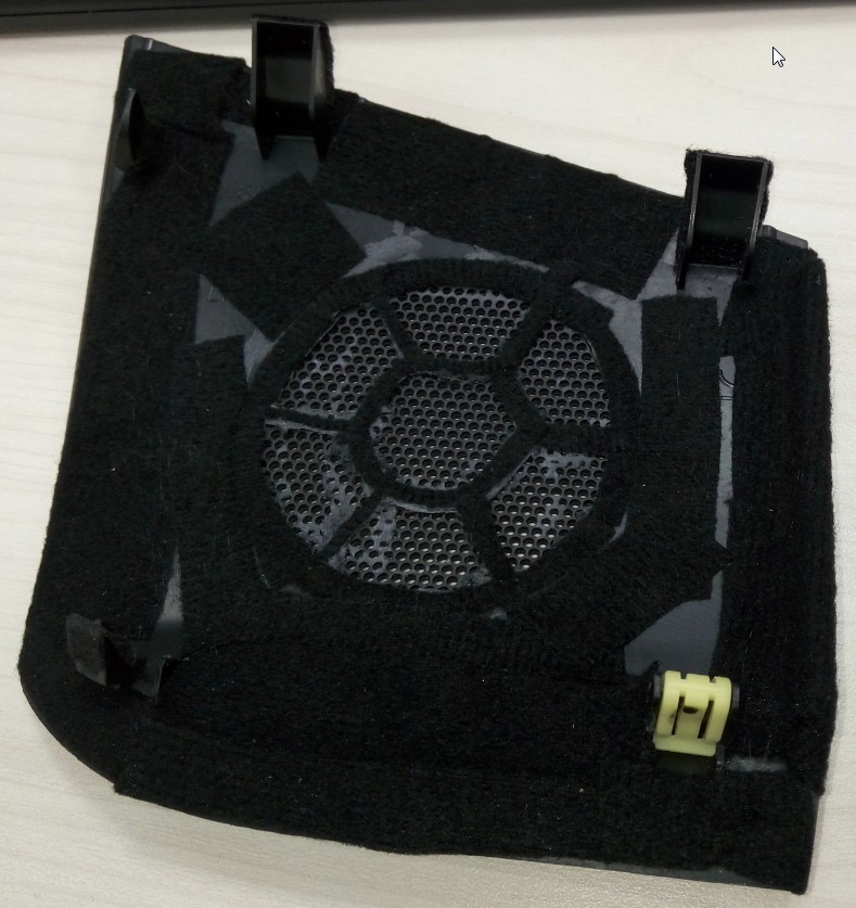

מצאתי קצת זמן היום לשייף עוד קצת מהגריל השמאלי שמזמזם לי וגם הדבקתי לכל התחתית שלו לבד גמיש עם דבק נצמד.
התוצאה נראית מבטיחה - מעניין אם זה באמת יעזור, אדווח מחר.

עשה את הטריק!
אין זמזומים, אין רשרושים - אודיו נקי , תענוג.

הלבד ממש בודד מהרמקול והגריל כל תנועה ותוזה אפשרית - אני די בטוח שהרמקול השמאלי הוא רמקול שהדבקתי לו באפוקסי את הגשר של הקטבים - לדעתי זה מה שעדיין פה ושם (אבל ממש בקטע של גבול הנדיר) עוד מזמזם בו אבל גם זה כבר לא רלוונטי כי הרמקולים האלה יוחלפו.
