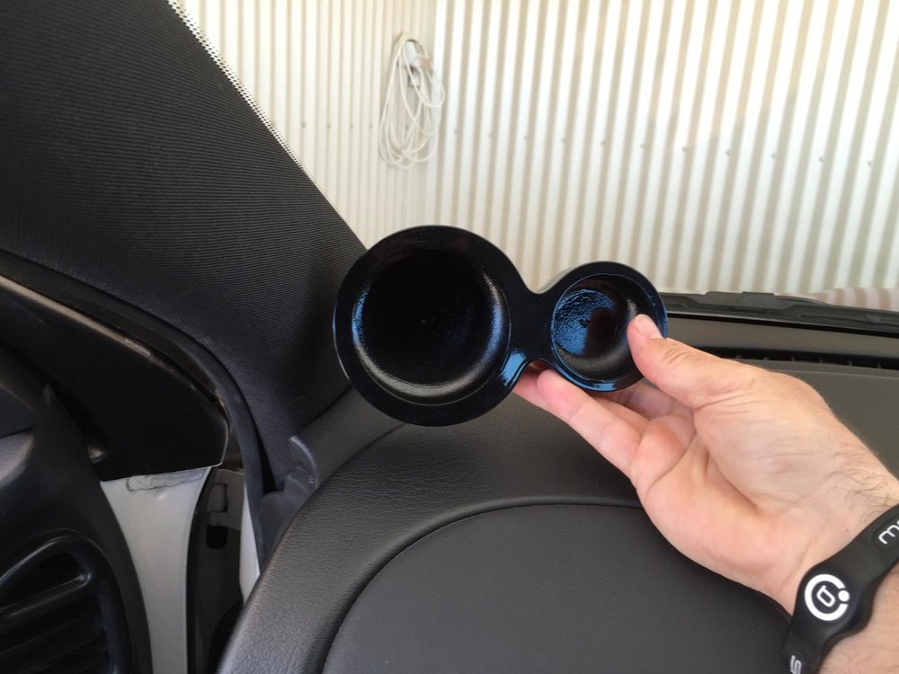

לגבי פלוקינג - בוודאי שניתן.
הABS הירוק יצא חלק משי והלבן הוא מחורץ אז ניתן או להחליק אותו ע"י ריסוס שכבת אפוקסי או פוליאסטר או פשוט לרסס עליו בנדיבות פריימר ועל זה לעשות פלוק.
צבע נצמד היטב לשני החומרים אז אין שום בעיה.
אתמול בדקתי את מיקום החורים של הCDM ולצערי פספסתי שם קצת אבל זה לא נורא - אני הולך לתפוס אותו ע"י הדבקה ובנוסף לכך בורג אחד לבטחון - הבורג של הCDM הבריז את החורים של הפוד הלבן בלי שום בעיה.
עכשיו אני צריך מברז M3 בשביל החורים של הטוויטרים ובנוסף לכך כמובן ברגי M3 שאותם לא אמורה להיות לי שום בעיה למצוא אצל ספקי ברגים או טמבוריות.
מברז אני יודע מהיכן להשיג - גם לא בעיה גדולה.

אין ספק שהדפסות 3D הינן ויהיו בעתיד מימד חדש לעבודות קסטומיזציה, בתחום האודיו-רכב ובכלל, בכל תחום שעולה על הדעת.
לעניין הפודים שלך - מנסיוני ה"מועט" בשימוש בתכנולוגיות הדפסות 3D (בין היתר הייתי זה שביצע Beta site למדפסות connex 500 של אובגט, ומשתמש קבוע בטכנולוגיות האלו בפיתוח מוצרים כמקצוע) יש לי הרגשה די מבוססת שהחומר של צמד הפודים הירוקים איננו חומר פלסטי אלא פוטו-פולימרי שפותח במקור בחברת אובג'ט (שמוזגה עם סטראטאסיס האמריקאית).
גם בחומר הזה הייתי בין הראשונים שעשו שימוש פונקציונאלי - והחומר הזה אמנם טוב, חזק ועמיד בהרבה מהחומרים האחרים שיהיו להם להציע בזמנו - אבל יחד עם זאת הוא שביר יחסית, נוטה להתעוות בחום והתכונות המכניות-מבניות שלו פחות טובות מהדפסות פלסטיק.
אמנם הרזולוציה (גובה השכבה) מאוד גבוהה ומאפשרת תכנון מידות מדוייק מאוד (אאל"ט 16 מיקרון) אבל החומר לא עמיד לאורך זמן.
יתכן והם עשו התקדמות עם החומר ומה שאני אומר לא מעודכן - אבל הייתי בודק שוב מול הספק - חבל לבצע את כל ההתקנה היקרה והמורכבת ולגלות שהפודים התעוותו עם החמסין הראשון.
אורן
עריכה - יחד עם כל האמור לעיל - יתכן ולפוד לרמקול זה כן מתאים, כי סה"כ הפוד הוא לא מוצר ש"עובד"... שווה רק לבדוק שוב את תכונותיו ביחס לחום שיכול לשרור במכונית. התכונות המבניות של החומר הן טובות אפילו טובות מאוד - בזמנו אובגט הציגו סקייטבורד מודפס מהחומר הזה והוא סחב אותי ממש לא רע..:lol:
עוד עריכה: לגבי הברגת ברגים לפודים - מברז יעשה את העבודה אבל אל תצפה לפתוח ולסגור את הבורג יותר מכמה פעמים ספורות, במיוחד עם בורג M3 שהפסיעה שלו מאוד עדינה.
אני הייתי הולך דווקא על בורג פח עם סליל נמוך או אם אתה רוצה אובר קיל:
במוצרים פונקציונאלים שתיכננתי עבור ברגים שאמורים להפתח ולהסגר יתר מכמה פעמים הייתי שותל אינסרט מתכת. זה יתן לך אורך חיים נצחי להברגה...
הנה כאן דוגמא למוצר מודפס עם אינסרט מתכת לתבריג:

הי אורן -
לגבי החומר פלסטיקה הירוק - הוא עמיד במקור לחום של עד 67 מעלות אבל עבר תהליך של טיפול בחום ואמור להיות עמיד ל97 מעלות.
גם בהדפסות הקודמות שקיבלתי עשיתי להם מבחני התעללות ברכב הקודם והשארתי אותם בשמש בימים ובלילות וסה"כ החומר עמיד ביותר לסביבת הרכב.
THREADED INSERTS לא נראה לי דרוש בכלל היות והפודים האלו נבנו לרמקולים ספציפיים ואין שום כוונה להחליפם בתוך הפוד הזה וזה אומר שהכוונה היא להברגה חד פעמית לכל חור וזהו. אבל זה רעיון מעולה! לבניות עתידיות.
מכיר את הטלפון ונהנה מהפרוייקט שלך :-P ומההפתעות שעוד יבואו ממנו הלאה.

לגבי הפודים אני יכול להעיד שבחום מטורף של אילת באמצע אוגוסט ועם אוטו בצבע שחור מט (רק הוסיף לחמימות) החום בתוך הרכב לפי דעתי הגיע ל 60 ומשהו מעלות ולפוד לא קרה כלום :)

זה תלוי בכמות החומר וזמן ההדפסה באופן ישיר - תיקח בחשבון בערך בין 5-10 שעות הדפסה לפודים ברמקולים עד 3.5 אינטש פלוס מינוס.
תיקח בחשבון עוד משהו - אני לא סומך על חוזק החומרים האלו בשביל לבנות לפוד תושבות מודפסות וכאן אני נעזר בתושבות של RAM MOUNTS שכל חלק שלהן נע בין 6 ל 15 דולרים בד"כ ולכל פוד אתה תזדקק לפחות לשני בסיסים ורגל מחברת שזה בערך עוד כמאתיים עד שלוש מאות שקלים השקעה.
לדעתי זה שווה את זה בייחוד אם אין לך כוח לבניות פיבר וכל פעם שאתה עובר רכב לשלם על עוד בניה, פוד אמנם לא זול לטווח הקצר אבל לטווח הארוך הוא זול מאוד כשאתה חושב על זה.

בכל מקרה, החלטתי כן לנסות ליישם את עצתו של אורן לגבי הברזות מתברגות - והזמנתי קיט לתיקון הברזות M3 שמכיל בתוכו מברז לTHREADED INSERTS M3
סט של THREADED INSERTS M3
וסט של ברגים M3 עם ראש פטריה והברגת HEX בשביל המראה הסופי.
יש לי זמן, אני לא ממהר עם הפודים האלה והחלפת הרמקולים, סה"כ המערכת נשמעת פשוט נפלא ולמען האמת אחרי החלפת הרמקולים זה יהיה שוב לעשות פאזות ושוב לעשות איקולציה ובדיקת עקומת בית - לא ממש יש לי כוח לכל זה כרגע, בקרוב כשיהיו לילות וערבים נעימים יותר אתקדם עם הנושא.
