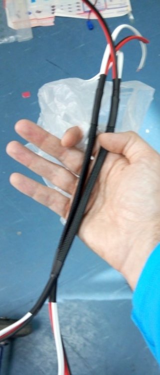

וגם צמות חיווט מוכנות וממתינות.

טקפלקס זה בסה"כ מותג פרימיום - זה שרוול ארוג נורמטיבי, סיני, סטנדרטי מחומר PET.
Pioneer TS-X150
נראות טוב כן - מרגיש טוב? - שמע, זה מרגיש לא איכותי במיוחד, קשיח, לא נעים למגע - אבל עושה את העבודה ושומר על האסטתיקה וגם נותן הגנה פיזית ואנטיסטית לחיווט שעובר בפנים.
לא עמיד לחום מאוד גבוה - לטקפלקס יש גם עמידות הרבה יותר טובה לחום.
אבל במקרה הזה זה סה"כ בשביל לשמור על מראה אחיד ונקי.
