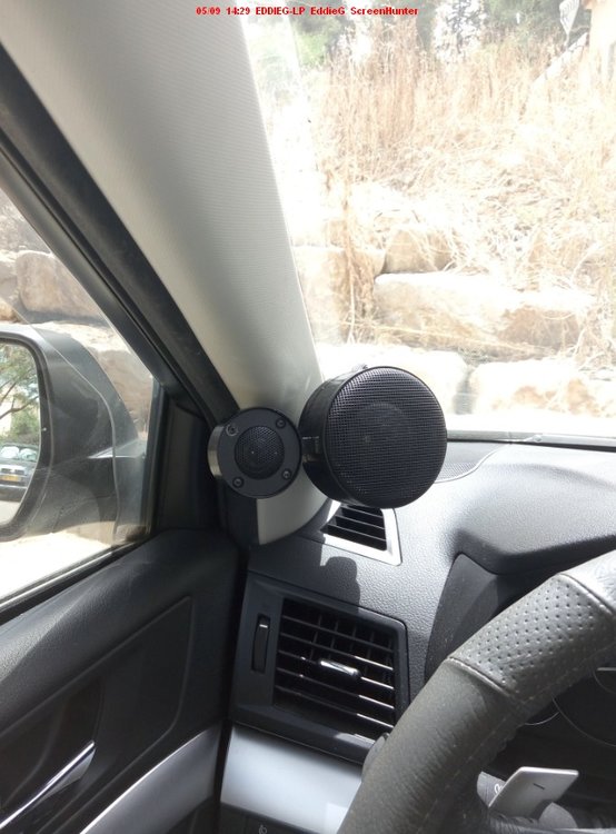

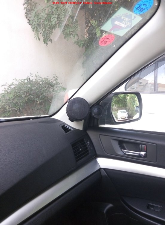

מה שהספקתי לעשות היום זה לחבר את הפודים סוף סוף!
בצד ימין גם החלפתי את הסליל בקרוס אובר מ0.1 MH לערך של 0.15MH בגלל שהCDM הוא 6 אוהם ולא 4 אוהם.
בצד שמאל נשאר לי עוד לפתוח את חופת ההגה התחתונה ולהגיע אל הסליל השמאלי ולהחליף גם אותו רק שלזה לא נשאר לי זמן.
לא שיניתי כלום בכוונים.
מבחינת תוצאה תאמינו או לא אבל זה נשמע כמעט בול אותו הדבר - לCDM יש קצת יותר כוח אבל הם חתוכים גבוה מידי כרגע - כאמור 1750 הרץ ב12 דיבי כאשר המטרה שלי תהיה להוריד אותם איפשהו בין 800 הרץ ל1200 הרץ תלוי בסלופ ובתוצאה שאקבל בRTA (אבל על זה ארחיב כאשר אתחיל את הTUNE BLOG האמיתי של הפרוייקט הזה).

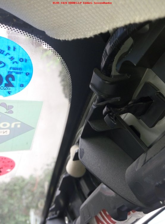

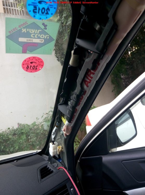

היתה לי רק בעיה אחת - מחסום ניתן לאמר לזה - לא ידעתי איך לפרק את תפס הבטיחות של הקורות - זה שמונע מהקורה לעוף לכל עבר כאשר כריות האוויר מתפוצצות.
כניסה קטנה ליוטיוב ואכן מה שחשבתי - פשוט צריך לסובב את הגומי על הצד והופס זה יוצא בהחלקה - כמה פשוט.
איך זה נראה כרגע? תמונות.
וכן - כרגע זה הגריל הרגיל - הרכב צריך להכנס לטיפול ביום שישי הקרוב, לאחר הטיפול אחליף את הגרילים לתצורת אילייט.
מקווה שבמהלך היומיים הקרובים אצליח לפתוח לרגע את חופת ההגה אם לא אז את זה אעשה בזמן הטיפול ברכב.

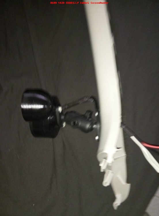

פודים חדשים מודפסים בתלת מימד יש? יש!
