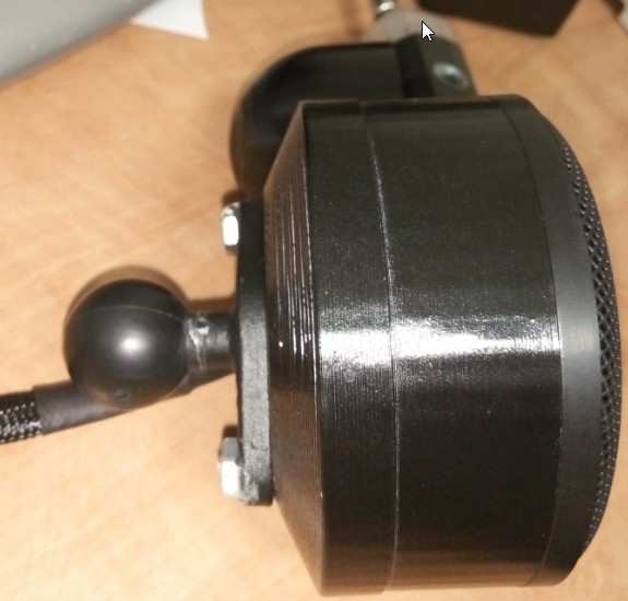

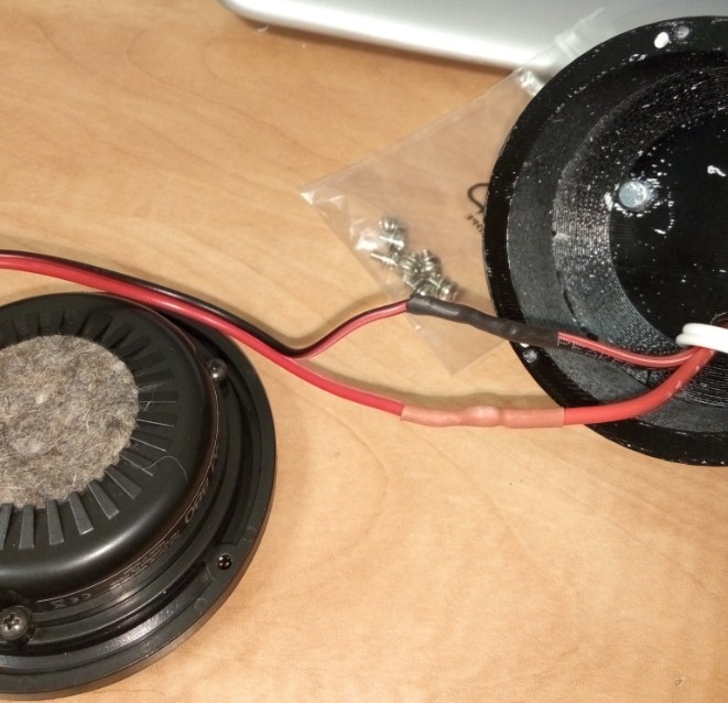

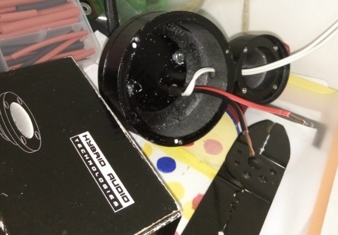

טוב אז יש התקדמות,
תחנת העבודה של הדרמל הגיעה וזה איפשר לי סוף סוף לעשות את החורים שהייתי צריך.
מה שמדהים זה איך שכל פעם אני נדפק בדברים הקטנים - היה חסר לי פוטר (ראש מקדחה) לדרמל - עוד עיקוב.
חסר לי מקדח מתאים לאינסרטים - עוד עיקוב קטן אבל לבינתיים הכנסתי ברגים חליפיים לפוד הראשון שהכנתי.
תהנו - הפוד הראשון מתוך שניים מוכן, עד סוף השבוע אכין את הפוד השני.

אינסרטים זה יופי של דבר, גם למידים ובטח לוופרים. מברג יכול לקפוץ ולהזיק.
אני קיבלתי גם כן ברגים M3 ואינסרטים שלי. הולך לעשות שינוי ביום שבת. אבל בצורה קצת יותר פשוטה.
פודים נראים יפה!

כן, אינסרטים זה בהחלט דבר מתבקש אם רוצים לגרום לבניה שכזו להיות לא חד פעמית.

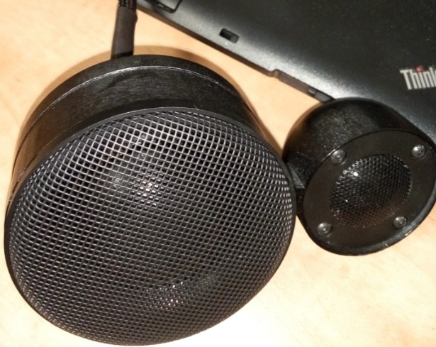

הפוד השני סויים בהצלחה רבה אתמול בלילה.
מה נשאר?
כמו שאמרתי יש משהו "גדול" נוסף בדרך אבל כרגע כבר אפשר להתחיל להתארגן להתקנת "ביניים" של הדברים הבאים:
1. ספק כוח של מיניבוקס במקום הספק הנוכחי.
2. מיקום שקע USB לDOK במקום נגיש יותר.
3. התקנת הפודים החדשים במקומם והוצאת הCDT מפינות הדש-בורד.
4. החלפת הסלילים בקרוסאוברים בכדי לאפשר נקודת חיתוך נכונה לCDMים.
5. מיקום מחדש של הDAC והHUB כך שאוכל להתחבר עם מחשב וכרטיס קול חיצוני במקום הסמארטפון או הטאבלט.
ניתן לתמונות של המראה הסופי של הפודים לדבר.

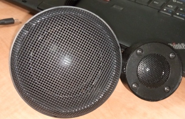

שלי הגיעו בלי גריל לוטוס, הגריל הזה ישמש עד ההתקנה ואז אתקין את הגריל אלייט סטייל שלהם שהוא פשוט מגניב.
Pioneer TS-X150
מדגדג, בייחוד כשהבעלים של החברה הוא לא אחר מאשר אנדי ווהיימר בכבודו ובעצמו אבל כשהרכיב הזול בסדרת הרפרנס שלהם מתחיל בכמה
מאות דולרים, זה כבר מעבר ליכולת שלי להשתעשע.
חוץ מזה אני כבר בוגר וסגור לגבי הרמקולים שאני רוצה לעבוד איתם.
אוהב את מוראל למידבאס ומידריינג'
הטוויטרים שלי הם הייבריד אודיו ואולי בעתיד אחזור למוראל והסאב וופר כרגע בלאק אבל נראה בעתיד
אם אלך על דאבל או על משהו אחר.

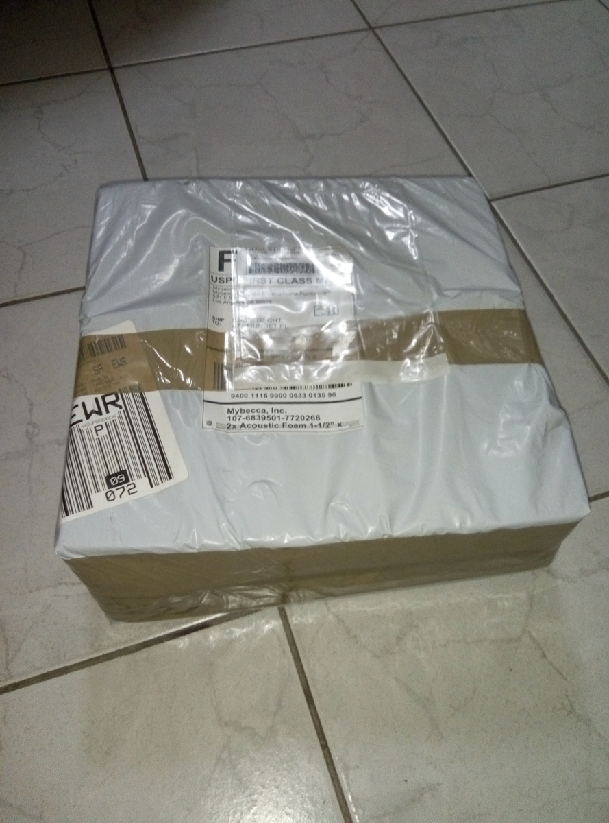

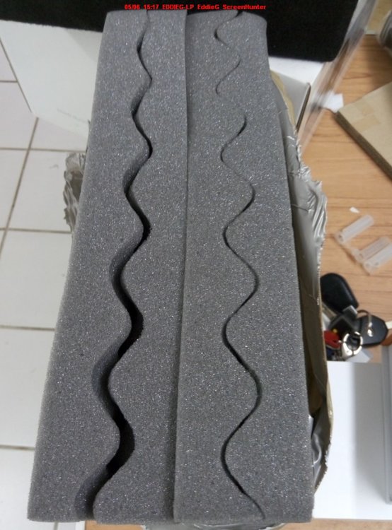

אממממממ מה זה יכול להיות? :twisted:
מקווה שעד סוף השבוע תדעו.
אה - ועד אז נפנק אתכם במשהו מגניב - זה אמיתי!
Pioneer TS-X150
טוב לא כולם ביחד! :-P
מה שראיתם זה ארבעה משטחי ספוג ניאופרן תבנית ביצים בגודל 30*30 - אבל למה זה נועד?

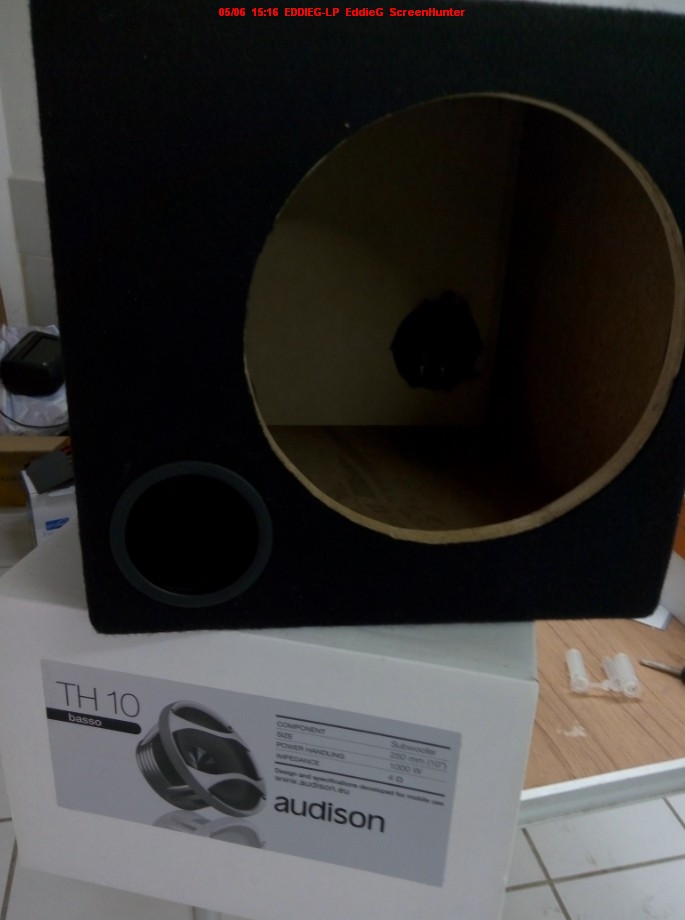

אבל אז... (סליחה על שלושת הנקודות) אז, ראיתי מה גודל תיבת הפורטד שלו "פרפורמנס" ושם זה נגמר :-D
תוך כדי נולד בני, הילד השני בבית, נמלאתי רגשות - משהו נדפק - התקשרתי לדרור ואמרתי לו - שמע, מכרתי כלייה אחת - שמור לי את הבאסו ותזמין לי תיבה :-P

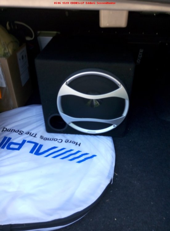

וובכן - הזמן עבר והגיעה שעת הכושר שלי לרכוש אותו, התיבה הוזמנה ואני מגיע אל דרור.

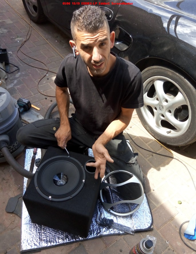

מרכיבים את הסאב לתיבה - לא נכנס! הנגר מדד 3 מילימטר מעט מידי.
דרור ואני הרכבנו את הספוגים, הכנת החיווט לטרמינל אבל מכאן להרחבת החור של התיבה - צריך מישהו שיודע להרחיב חורים בלי לעשות נזק!
אוי זה נשמע רע...
וכאן בדיוק ג'וניור נכנס לתמונה :-P (טוב זו כבר ממש סטיה)
התברר לי שהמוקטעה הועתקה למיקום אחר בפתח תקווה ושודרגה - בעיקר שודרגה בפורשה ובימרית מאוד יפות שעמדו שם אבל ג'וניור - מברוק!
האיש לקח שופין - ופשוט בעניין של כמה דקות הסאב וופר החליק למקומו ומשם נסעתי הביתה - שמתי ארבעה ברגים לטרמינל וחיברתי את הסאב לרכב.

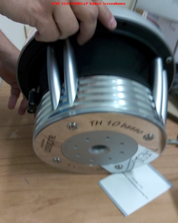

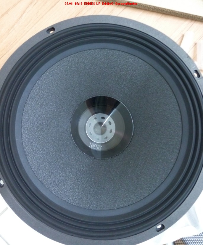

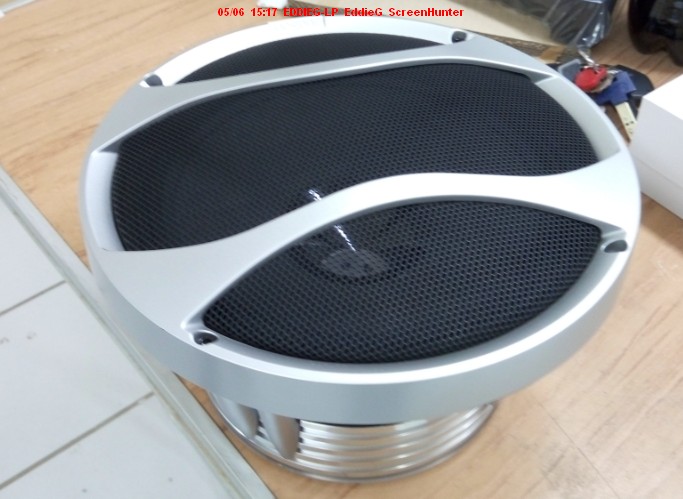

נמשיך לסיקור הסאב וופר עצמו -
מדובר בסאב וופר שמסוגל לספוג 500 וואט יציב דהיינו RMS ועד 1K וואט פיק.
4 אוהם סליל יחיד.
סליל בקוטר 65 מילימטרים
ונתון נצילות מרשים של 92 דיבי לסאב 10 אינטש עם יכולת ספיגה שכזו.
הQTS הוא 0.27
כל הנתונים מצביעים שהסאב וופר הזה יצטיין בעיקר במכת פטיש ובטונאליות בתחום היותר גבוה שלו ועוד מעט אגיע לזה ודרך אגב - זה מאוד קרוב למציאות.
הוא מגיע באריזה מוקפדת ומוגן לדעתי גם מנפילה ממטוס - כל הפנים של האריזה הוא קצף אוויר יצוק לפי צורת הסאב וופר.

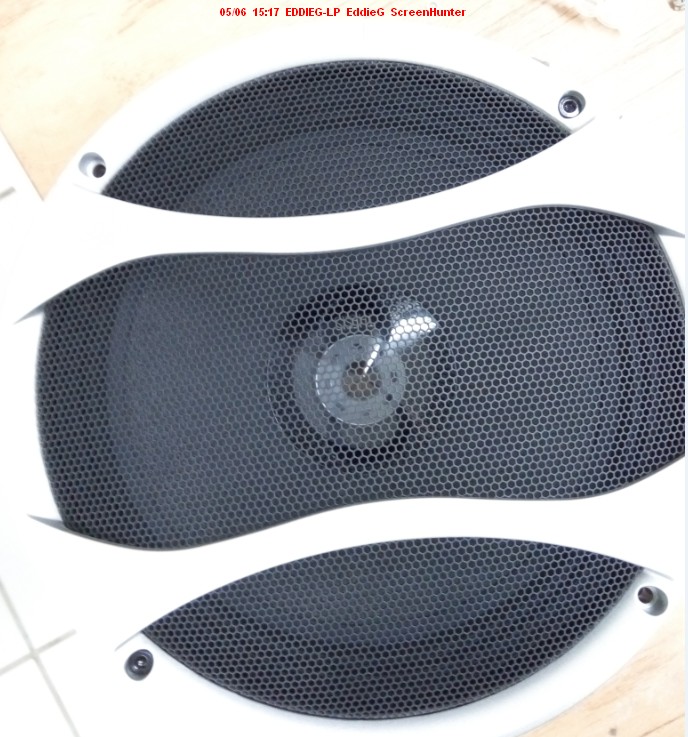

הגריל מורכב ותפוס בשני ברגי מאחז אל הבאסקט.
אין ספק מדובר גם במותג אופנה - העיצוב שלו פשוט מרהיב! אני בהחלט חושב שהתקנה של הסאב הזה בתיבה ללא חלון היא פספוס אדיר של המחזה העיצובי שלו.
דאסטקאפ שקוף וכיסוי מגנט אחורי מאלומיניום יצוק מבריק - לתת לדבר הזה תאורה זה פשוט מתבקש!
אבל לא עשיתי את זה :-P
מעבר לכך כאשר מפרקים לראשונה את הגריל מגלים שיש אטם הגנה שאמור להתלבש בין הגריל של הרמקול למסגרת הסאב - לא לזרוק אותו לפח! זה נדרש בכדי לבצע אטימה נכונה של הגריל ובידוד רעשים ורעידות ממנו.

ונגיע לעיקר - איך הוא נשמע? (תיקחו בחשבון שזה על בסיס רושם ראשוני ברכב שלי משמיעה של שתי דקות על החלפה עיוורת של סאב אחד בשני)
נתון הנצילות כאן מאוד מורגש - לא ציפיתי שסאב שדורש יותר הספק מקודמו ונמצא בתיבה גדולה יותר - יזוז כל כך יותר בקלות על אותו המגבר, מרגישים את זה מיד - אין מאמץ בכלל, המגבר לא מזיע.
מה הם ההבדלים? - תיקחו בחשבון שאני עובר מאטומה 0.6CF לפורטד 0.8CF עם מילוי ספוג על בסיס פוליאוריטן (פונופואם)
קודם כל הOUTPUT - הרבה יותר חזק! אבל זה צפוי, לא פייר בכלל להשוות בין אטומה לפורטד.
אבל בדיוק מה שהיה חסר לי בBLACK - מגיע לידי ביטוי עם התסיס וזו מכת פטיש - מחץ!
אז יש לו, יש לו הרבה מחץ, אבל - לא יותר מידי - קשה להסביר אבל זה כל כך מכומת נכון שם - אודיסון השקיעו המון כאן במחקר של בחירת רמקול והתאמתו לתיבה - המון!
הוא טונאלי מאוד - אבל לא ממש בנמוכים - הוא יורד פחות נמוך מהBLACK, הוא פחות עמוק ממנו
אבל זה בסדר כי הBLACK הוא סוג של תהום במובן הזה - זה הסאב וופר 10 אינטש הכי עמוק ששמעתי עד היום והוא יורד נמוך בתיבה אטומה עם המון גוון ועומק.
בעיה נוספת שהרגשתי היא שיש קצת רעש פורט - אבל אני חושב שזה גם בגלל שאני צריך להנמיך קצת את ה"גיין" שעובד בFULL DA ולהרגיע אותו קצת ולהוריד ממנו קצת ווליום ואז זה ירגע - עדיין בשלב מאוחר יותר אם עדיין ארגיש רעש פורט - ארכוש FLAIRED PORT ממדיסאונד בקוטר המתאים ואנסר אותו לאורך המתאים ואחליף.
אז -
יש לנו מכת פטיש שמאוזנת היטב.
יש לנו טונאליות מעולה סה"כ אבל קצת פחות בקצה הנמוך.
בסופו של דבר משתי דקות של האזנה - הוא הרבה יותר פתוח, מקיף, חזק ופאנטשי מקודמו.
הBLACK למשל הוא סאב וופר סופר קליני! סופר טכני!
הוא נשמע לגמרי כמו השלמה של התחום הנמוך של הוופרים וזה בדיוק מה שסאב SQ נועד לעשות, הBALCK מנגן לחלוטין מהשמשה הקדמית - הוא קבור שם!
וזה בדיוק מה שסאב SQ נועד לעשות!
הBLACK נעים בטירוף ומלטף - וזה בדיוק מה שסאב SQ נועד לעשות!
אבל התסיס פשוט נותן חווית באס טובה יותר למרות הכל, הוא מרגש יותר, אתם מקבלים ממנו את הבעיטה הזו בבטן, הוא נותן לכם חווית סאונד של באס שהיא מאוזנת בצורה כל כך טובה - זה פשוט זה.
הוא לא סאב וופר טוב לSQ כמו הBLACK, למען האמת יש הטוענים שהתסיס הוא בכלל וופר.
אבל הוא פשוט מעביר חוויה טובה יותר, הוא מתנהג טוב יותר והוא לא נשאר בתחום השמש הקדמית אלא נותן חוויה מלאה יותר למרות שבפועל - לדעתי הכנה - הוא נחות יותר במובן הטכני של הדברים - אבל הוא טוב יותר בפועל, הוא נותן חוויה מאוזנת יותר, נכונה יותר - אין לי דרך אחרת לאמר את זה.
עכשיו בואו נמתין חודש ונראה איך תשתנה הדיעה שלי כלפיו - הBLACK כרגע בהמתנה של לפחות שבוע אם לא שבועיים עד שאסגר על עצמי סופית.
וכן אני יודע - אפשר להעביר את הBLACK לתיבה פורטד - זו לא היתה הכוונה שלי מלחתכילה.
לסיכום
מה ששמעתי אצל לאון בתחום הבאס - זה מה שאני מקבל עכשיו ברכב שלי.
האם הוא שווה סכום כזה? שוב - אני חושב שהוא שווה מחצית הסכום, בשיא הרצינות.
אני לא חושב שהוא שווה יותר בתחום הסאונד יותר מכל סאב וופר היי אנד אחר - כמו אולטימו, כמו סדרות גבוהות של JL - 6 וגם 7 או כמו כל סאב וופר אחר בטווח מחיר של 2K עד 3.5K שקלים.
אבל יש לו ייחוד וזה ייחוד שהיה קיים גם בW7 - הוא ALL ARROUNDER רק שהW7 פוזל יותר לSQL או SPL נטו לפעמים בעוד התסיס הוא סאב SQ עם מכת פטיש מחודדת.
אני חושב שאם הייתם מחפשים רכב שהוא גם רכב משפחתי שקט ונעים להתניידות יומיומית מצד אחד ופרקטי - אבל מצד שני הייתם רוצים לקבל רכב ספורט עם יכולות גבוהות.
הדבר הראשון שהיה קופץ לכם לראש זה כנראה גולף GTI.
וזה בדיוק התסיס - זה הגולף GTI של הסאב וופרים בעיני.
האם GTI שווה את מכירה? - וואו איזו תיבת פנדורה - ובכל זאת, רואים הרבה כאלו על כבישינו כיום.
אולי זה בגלל שאני מתקרב למשבר גיל העמידה (39 אוטוטו)? אולי!
אולי זה בגלל רציתי לעשות משהו ממש מפגר? - אולי!
האם אני שמח? האם קיבלתי את מה שרציתי? האם הייתי עושה זאת שוב?
כן!
סוף. (כמובן נמשיך בעוד חודש ובין היתר יש לי עוד התקנה של פודים חדשים לעשות ואז נתחיל בלוג כוונים מטמטם - מאפס!)
