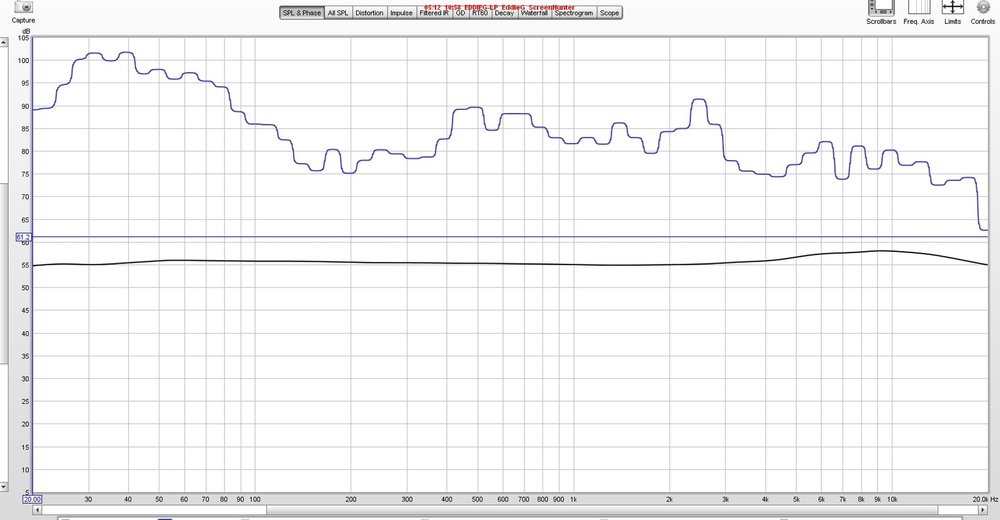

כרגע שתי תמונות - היענות הכוח וציור שלי שמראה פחות או יותר מה היא העקומה המשוערת שממנה הגעתי להיענות הסופית הזו - כאמור - זה הסטאפ שהיה עד עכשיו.

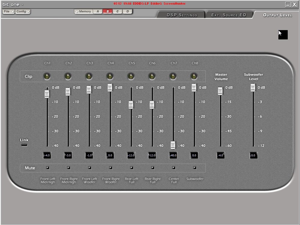

הופה! כבר ברור לי שכל הTC לא באמת מוגדר נכון אלא עשיתי הסתה של כל הסט הקידמי ב2.71 מילישניות בכדי להיות מתוזמן נכון עם הסאב, עם כל זה לא מספיק גרוע הגעתי באחד הרמקולים להסטה של למעלה מ5 מילישניות בכדי לקבל תזמון טוב ועל זה עשיתי את כל תיקוני הפאזות.
אז בסטאפ הזה כל מה שנכתב מעלה הושלך לפח ותיקוני הזמנים הרבה יותר הגיוניים -
כל 10 ס"מ זה 0.3 מילישניות - זה החישוב.
מידבאס ימין הוא נקודת האפס שלי - הרמקול הכי רחוק.
סאב וופר הוסט 0.6 מילישניות
מיד+טוויטר ימין גם כן 0.6 מילישניות
מיד+טוויר שמאל 1.8 מילישניות
מידבאס שמאל 0.9 מילישניות
כל הפאזות ישרות למעט רמקול אחורי שמאל שבו כנראה החיווט הפוך ונאלצתי להפוך לו קטביות ותיקון זמנים 0.9 גם כן.

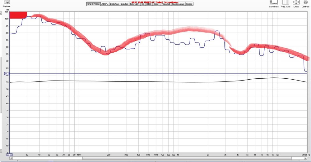

אז מה אני יודע?
אני יודע שרצוי ליצור ירידה הדרגתית ומתמשכת מאזור ה40-50 הרץ עד לאזור ה160 הרץ.
אני יודע שרצוי ליצור בור מאזור ה200-300 הרץ ואז להתחיל טיפוס לשיא באזור ה2K הרץ.
אני יודע שאיפשהו מאזור ה8K-10K צריך להתחיל רול אוף הדרגתי שיגמר בנפילה של 6-8 דיבי באזור ה20 קילוהרץ.
אלו הם המאפיינים העיקריים של עקומת הבית שאני אוהב.

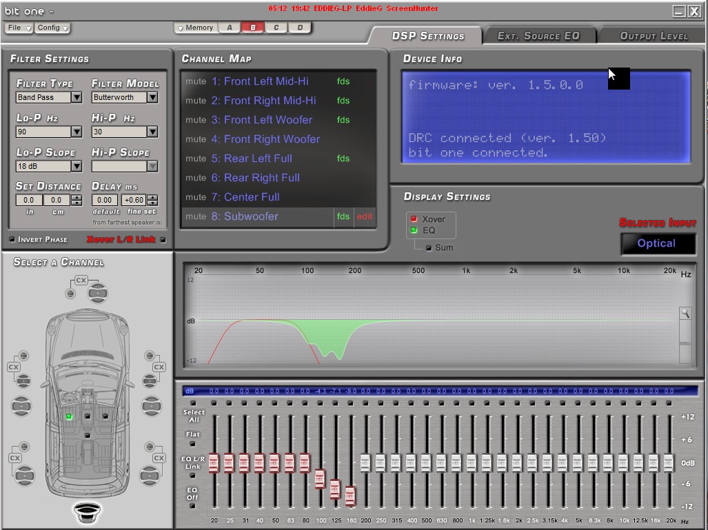

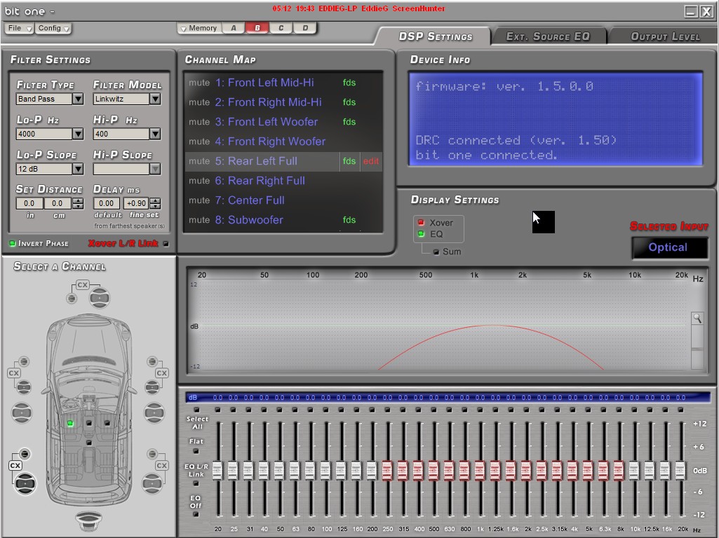

נתחיל במידבאסים ונחבר אליהם את הכל מלמטה למעלה -

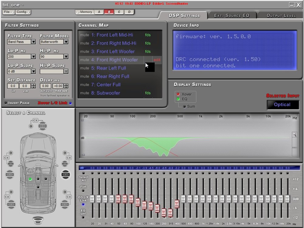

המידבאסים חתוכים בין - תחזיקו חזק!
90 הרץ ל200 הרץ! - זהו! בסלופ 6
כן, סהכ תחום עבודה מלא של 110 הרצים כאשר הם פולשים עד אזור ה30 הרץ ועד אזור ה400 הרץ משני הכוונים.
בהתחלה חתכתי אותם ב150 הרץ אבל היתה צורמנות ברורה שזה גרם מהמידריינג'ים - עליתי ל700 800 וזה היה בלתי נסבל.
ירדתי חזרה ל200 והופס זה נשמע טוב!
סאב וופר - בכדי שהסאב וופר ישלים היטב את המידבאסים הוא נחתך בנד פאס בסלופ 18 - בין 30 ל80
איקולציה בין הסאב למידבאסים - בסאב וופר יצרתי ירידה הדרגתית מ80הרץ עד 160
במידבאסים יצרתי בעיקר בור בין 200-300
כל זה קורה בזמן שאני משדר PINK NOISE ומביט איך הRTA הולך ומשתנה ונכנס לצורה של העקומה שאני רוצה ליצור.

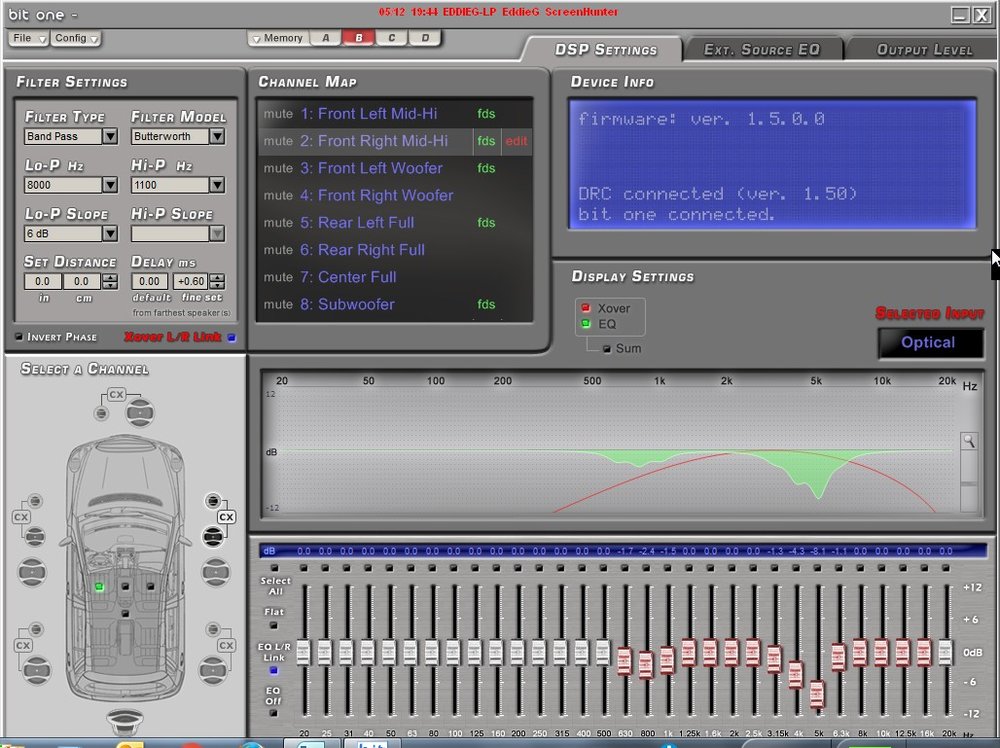

והנה מגיע הדובדבן שבקצפת - אני אחסוך לכם כי הסיכוי שתצליחו לנחש את זה שואף לאפס גם אם יש רמז מאוד עבה בתמונות שתראו בתחתית העמוד ובהסברים שיבואו לאחר מכן.

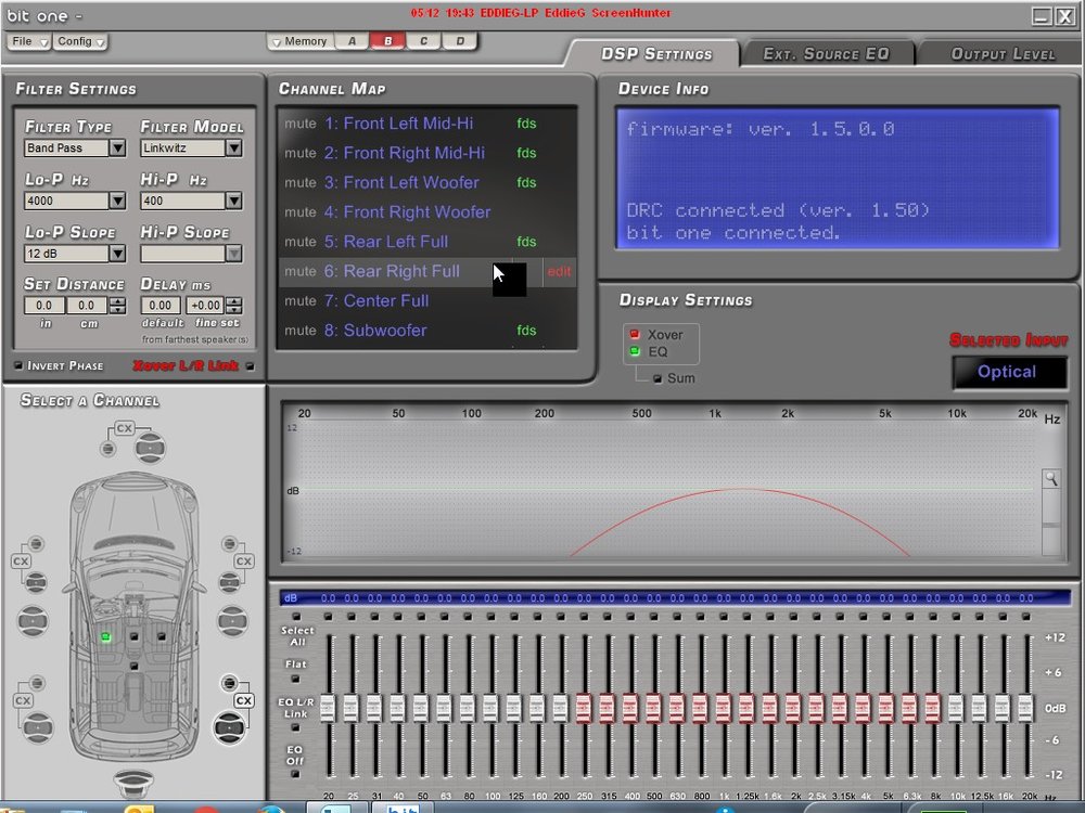

נקודות החיתוך של המיד+טוויטר הן:
1100 הרץ מלמטה סלופ 6 דיבי
ב900 הרץ הם נשמעו קצת מלוכלכים ולא רציתי לפגוע בהם - ב1100 הרץ אני לא מרגיש שום שינוי למעט זה שהם נקיים לגמרי ולכן BETTER SAFE THAN SORRY
אבל נקודת החיתוך העליונה היא:
8000 הרץ! בסלופ 6
כן כן, זה נכון!
אתם בטח חושבים שזה נשמע זוועה.
חלקכם בטוחים שבעל הבית השתגע.
אבל הנה העובדות בשטח -
הסטאפ הקודם בו המידריינג'ים היו חתוכים ב20K בסלופ 24 עם עבודת איקולציה שריסנה את כל התחום הגבוה (וממש בקטנה למרות הכל)
נשמעת הרבה יותר חלשה והרבה יותר עמומה וכבויה - לעומת הסטאפ הנוכחי בו נתתי נגיעה של נקודת חיתוך בתדר 8K בסלופ 6.
ההגיון שלי היה שאם אני אחתוך אותם ב10K בסלופ 6 דיבי - אז בתדר 20 קיי שבו אני כבר לא באמת שומע משהו - יהיה ניחות של 6 דיבי.
ובין בנד-פאס ב20 קילוהרץ לבין בנד פאס ב10K הרץ בסלופ 6 דיבי - אתם תתפלאו לגלות שכמעט אין שום הבדל שמיע למעט טיפה עידון וריסון של הטוויטרים - הם נשמעים חיים לגמרי, מלאי דינמיקה.
וגם בחיתוך ב8K הרץ זה עדיין ככה רק שהריסון יותר פוגע "בול" לטעם שלי ואני יכול לאמר לכם שלא הזדקקתי לאיקולציה כלל! לתדרים מעבר ל8K הרץ - פשוט כלום!

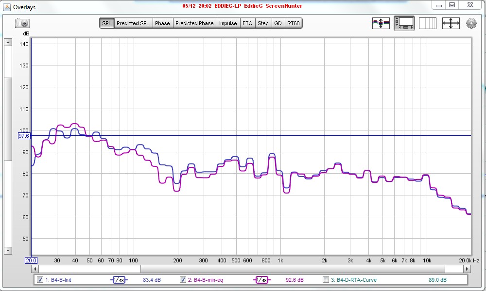

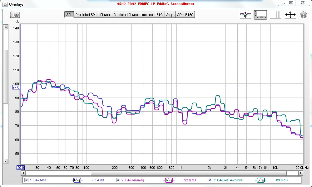

סיכום לשלב הנוכחי של הטיון בלוג:
אתם תראו למטה צילומי מסך של הביט 1 ושל שלוש עקומות בית -
האחת נקראת B4-D - שזו עקומת הבית של הסטאפ הקודם.
השתיים האחרות נקראות: B4-INIT ובB4-MIN-EQ
והנה הדברים היפים שניתן לראות והדברים המעניינים שניתן להסיק מכך:
1. רואים בבירור את נקודות החיתוך ב1K הרץ וב8K הרץ אבל לא רואים את נקודת החיתוך בין 80 ל90 הרץ בין הסאב וופר לבין הוופרים.
2. אין בכלל עבודת אקולייזר בתחום הגבוה - כלום.
3. רואים בבירור את העידון של עקומת הבית לאחר עבודת איקולציה מינימלית בתחום הבאס, 200-300 ובאזור 5K המאוד בעייתי לרכב.
4. TC מינימלי לעומת TC אגרסיבי מקודם.
5. בגלל שהעליתי את כל הרכיבים בעוד 2 דציבל (ביטול הנחתות) ובגלל שכל הרכיבים נחתכים בתחומי תדר הרבה יותר מצומצמים - המגבר הרבה יותר יעיל ומרגישים את זה.
6. הדבר הכי מפתיע הוא שעקומת הבית של הסטאפ הקודם (כולן נלקחו באותו הווליום) ללא ספק חזקה יותר חשמלית לפי הנראה לעין - האם זה באמת כך במציאות?
לא! הסט-אפ הקודם לעומת הסטאפ החדש, אמנם נקי יותר כי הוא מלוטש היטב (יתר על המידה למען האמת) - אבל חלש בהרבה, באופן ניכר וזה פשוט לא ברור לי איך סטאפ שנמדד חלש יותר בגרף - נשמע חזק יותר לאוזן אנושית בפועל.
היה חבר פורום וותיק ברכב ששמע את זה גם כן ואני מבטיח לכם שהתגובה שלו לכך שהטוויטרים נחתכים ב8K היתה משעשעת.

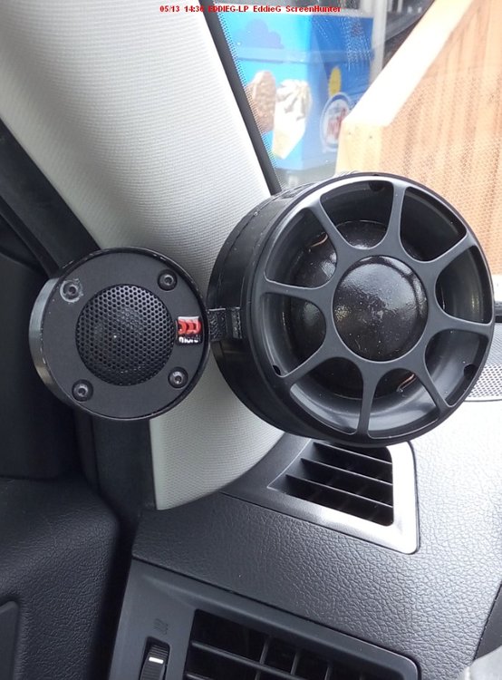

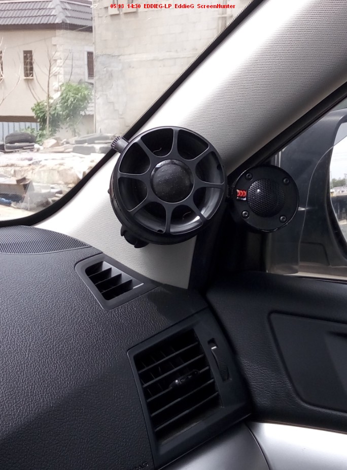

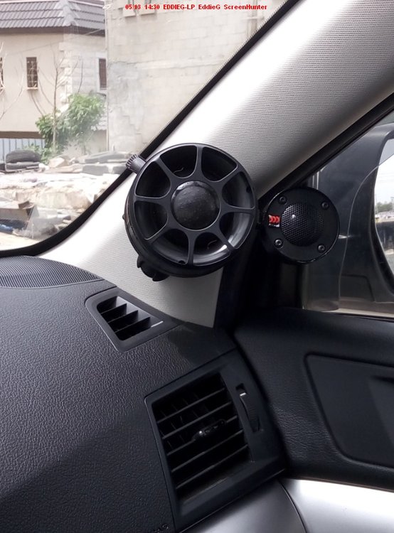

גרילים!
גימיק או לא? מה אתם חושבים?
וכן הדבקתי מדבקת מוראל על טוויטרים של HAT :-P
נראה לי גם מורדכי (מור-אל) וגם בקלוואה (סקוט בוואלדה) יתהפכו עליי עכשיו.
וכן הרכב יצא היום מהמוסך אז החלפתי כבר גרילים - זה כאב, בלמים מקדימה שבהחלט היה צריך כבר להחליף (רעידות בבלימה ורפידות שטוחות), ניקוי מצערת והעלאת טורים בסרק וטיפול קטן עם תוספים.

אז קודם כל לגבי הגרילים, זה לא גימיק.
הגריל המרושת הצליח לייצר לכלוך, מריחה שאני לא שומע כשאני מחזיר את הגריל שוריקן, דהיינו כוכב נינג'ה, זה מזכיר לי שוריקאן.

תפנית מעניינת מאוד בטיון בלוג - חזרתי לאסכולה ישנה באחד הסטאפים - TC מינימלי
תקראו כאן
בעקרון מה שאני חושש כרגע שמתרחש זו דחיסה או הנחתה ספרתית שגורמת לאבדן מידע\הספק כאשר משתמשים בTC
חזרתי כרגע לשיטה ישנה יותר בה עושים TC רק לצד שמאל גורף, היות והמרחקים בין הסאב אצלי למידבאס ימין הם בהפרש של 10 ס"מ או פחות - סלופ תלול יותר לסאב מתזמן אותו בול עם הסט הקידמי ולעומת זאת ההספק שלו לא נפגע.
עכשיו נשאר לי לוודא שכל הפאזות מתחברות נכון כי כשאין TC - זה קריטי.
לגבי נקודות חיתוך - עליתי בהדרגה - 250, 300, 400, 500
וניסיתי גם 1100 ומטה
ב500 זה נשמע הכי טוב ומלא בשר בתחום הווקאלי הנמוך ובכלים שמנגנים שם, עוד נגיעה באיקולציה ואני כבר כמעט שם.
בסשן הבא אני אעשה בדיקות של IN PHASE לראות אם משהו פוספס שם ואחרי זה אני ניגש לתקופה של חודש עד חודשיים אפילו של עבודת איקולציה עדינה מאוד הלוך וחזור עד שאמצע כיוון שממנו אני רוצה לעשות השוואת היענות בין הצדדים.
ולבינתיים אני הולך לשלוח את אותן השאלות להרבה אנשים מובילים בתעשייה - נראה מה נקבל כתשובה וממי.
Pioneer TS-X150
טוב,
מצאתי את הפתרון והגורם לבעיה עם הTC - אפשר לקרוא כאן
אני חייב לדעתי תודה ענקית ליוני (הוקס) על החזרה לבייסיקס, ליסודות, כי אחרת כנראה לעולם לא הייתי חושב פשוט לא לתת TC לסאב וופר.
בסופו של דבר אני שומר את שני הסטאפים - פריסטים
D - ללא TC (רק לצד שמאל)
B - עם TC ותיקון מינורי של 0.19 מילישניות לסאב
המצב הנוכחי הוא שיש לי כרגע סטאפ בשל, עם יסודות טובים לקחת הלאה למדידות של סוויפים, מציאת בעיות רזוננס ורינגינג.
ואז להגיע לשלב של כוונים על פי שמיעה ורגע לפני שקיעה (אני נעלמת :-P ) לעשות השוואת היענות בעזרת צמד את חמד RTA ואיקולייזר.
ותוך כדי אתם בקרוב תראו כאן עוד כמה סיקורי מוצר - הפעם, ספונסר פורום "דיטק" יכנס כאן קצת לעניינים :wink:
Pioneer TS-X150
רגע לפני שאני עובר לסוג של סיקור מוצרים נקרא לזה כך או יותר נכון היכרות עם ספונסר פורום "דיטק"
אתן עוד עדכון אחד לגבי הכוונים ברכב -
סטאפ B - הסטאם עם הTC - מוכן כבר לשלב הבא מבחינתי.
סטאפ D - ללא הTC - הפכתי פאזות במידבאסים ובמיד-טוויטר ימין ושני הסטאפים עכשיו מאוד קרובים אחד לשני בסה"כ.
בסטאפ B - גובה הבמה מרגיש גבוה יותר, המיקומים מקובעים וכל כלי מקבל את ההדגש והמיקום שלו. הסאב וופר מרגיש כאילו והוא מרוכז רוב הזמן בתוך כדור או אזור עגול במרכז השמשה הקדמית.
בסטאפ D - הבמה קצת פחות יציבה וגם קצת יותר נמוכה אבל יש תחושה של סאונד "פתוח" יותר והסאב נותן תחושה יותר מקיפה מאשר מרוכזת.
שניהם נשמעים טוב, אני מעדיף את B.
אבל לאחר עבודת איקולציה טובה ועוד קצת משחקי פאזות על D והפערים לדעתי יצטמצמו עוד יותר.
מה השלב הבא בטיון בלוג?
סוויפים - הרצת סוויפ תדרים לכל אלמנט בכדי למצוא נקודות הדהוד.
סוויפים בעיקר לסאב וופר בכדי למצוא את תדר הרזוננס הגבוה ביותר - סתם למידע אישי.

הדפסתי לM2 NOTE שלי תושבות ואחת מהן כבר הספקתי לעטוף בבד לבד עם גב נצמד ופיסת ספוג - לתוך זה הכוונה היתה לקבע לחור האמצעי עם אפוקסי פלסטלינה כבל טעינה וליצור עריסה בעזרת מגנט וגב מגנטי שהודבק לעריסה הזו - ולחבר אותה לPRO CLIP של BRODIT.
מה קרה בסוף?
