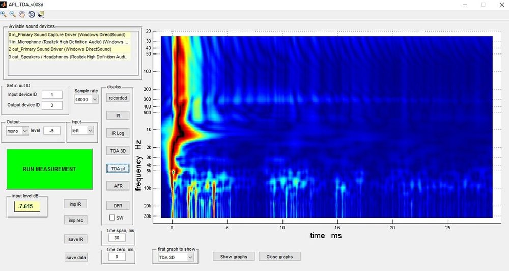

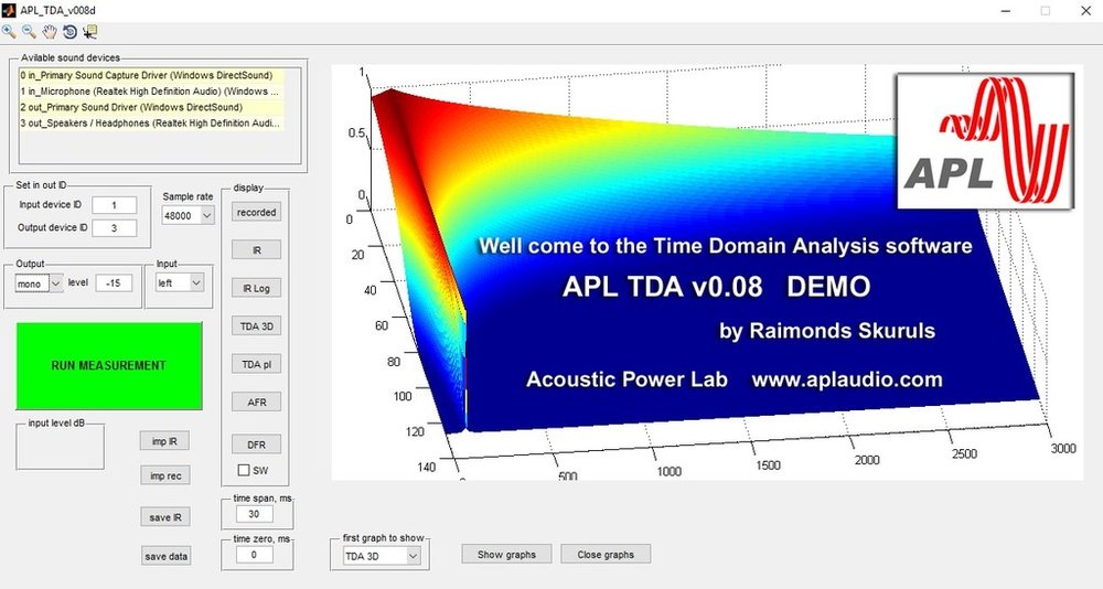

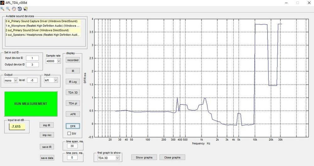

תמונה מספר 1 – מסך הפתיחה
לבחור את התקן הקלט (מיקרופון)
לבחור את התקן הפלט (יציאה לרמקולים\מעבד אות\מגבר)
אתם תראו בצד שמאל למעלה חלון של התקני צליל זמינים – מהתמונה אתם לא תראו את הDAC שלי או את הUMIK1 שאני משתמש בו כמיקרופון אלא את ההתקנים של הלפטופ עצמו – שוב, השלב הזה של הסקירה לא מראה את השלב המעשי – כי עוד לא הגעתי לשם :-P
זה יגיע יותר מאוחר בשבוע או שבועיים הקרובים.
לאחר מכן יש לבחור את קצב הדגימה – במקור 9600 אשר הביט1 במקרה שלי אינו תומך ולכן אני יורד לקצב של כ4800 – תשימו לב לזה.
לאחר מכן בחירת כניסת אות (ימין או שמאל – אפשר רק צד אחד בכל פעם)
ולאחר מכן בחירת ערוץ יציאה – ימין או שמאל או מונו.
ובסופו של דבר כפתור להרצת מדידה – לוקח מספר שניות עד שהמערכת עושה את הבדיקה עצמה, לא לדאוג פשוט לחכות.

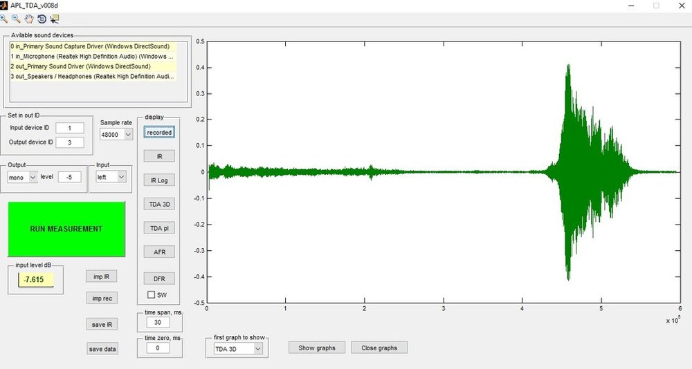

תמונה מספר 2 – גרף RECORDED
גרף זה בגרסאת ההדגמה לא נותן מידע שימושי במיוחד בעבור המשתמש הפשוט (אני מדבר על עצמי) ובסה"כ מראה את האות כפי שהיא הוקלטה – לא מציינים אפילו על המסך מה הן היחידות (טרם ניסיתי לבדוק בדף עזרה אם יש כזה).

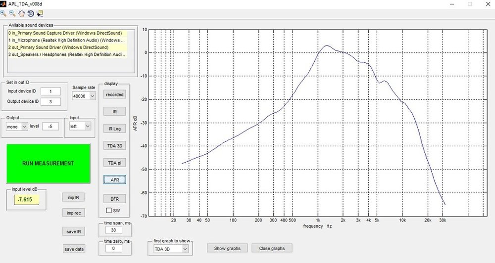

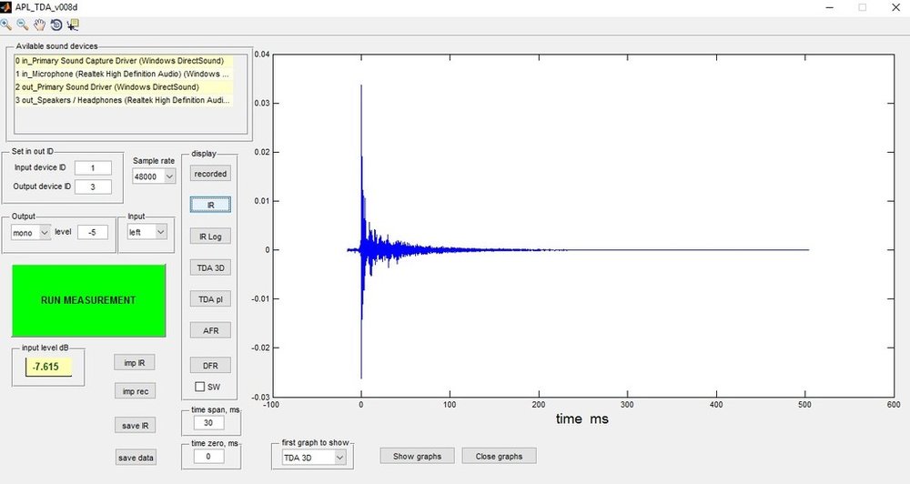

תמונה מספר 3 – Impulse Response
גם כאן – גרסאת ההדגמה לא נותנת מידע ברור לגבי היחידות ומה נדגם על ציר הY למעט ציר הX שהוא במילישניות
מה שחשוב לעשות כאן הוא:

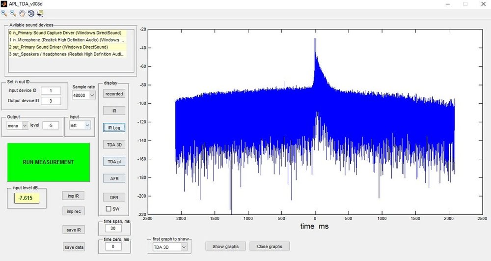

תמונה מספר 4 – Logarithmic Impulse Response
גרף לוגריטמי של מדידת הIR מהתמונה הקודמת וכדומה לתמונות הקודמות היחידות של ציר הY לא מתוארות – צריך לבדוק אם יש דף עזרה שמסביר כיצד לקרוא את הגרף הזה או אם זה מחייב רשיון.

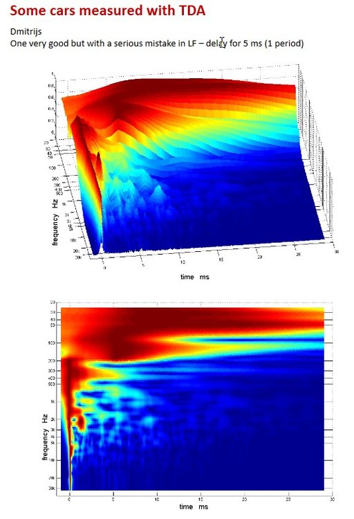

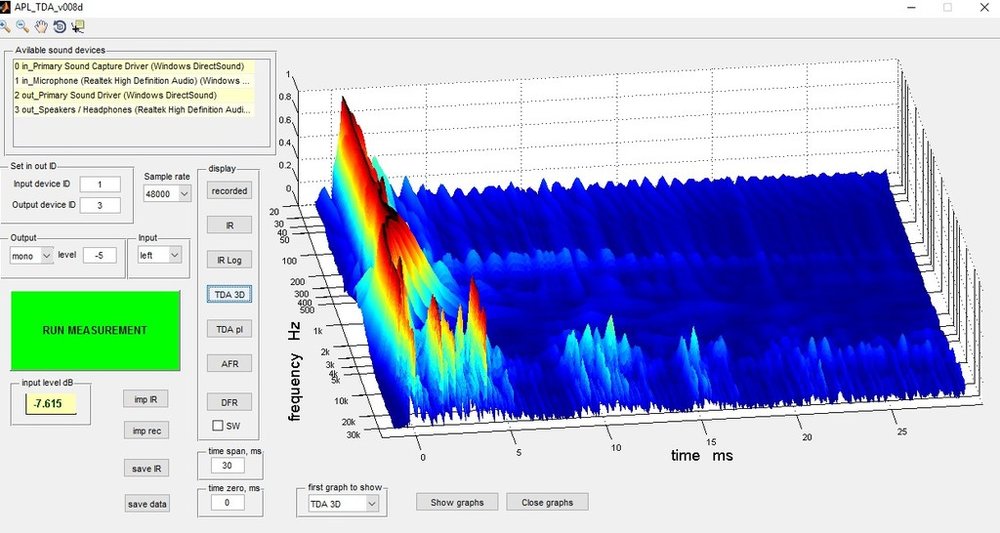

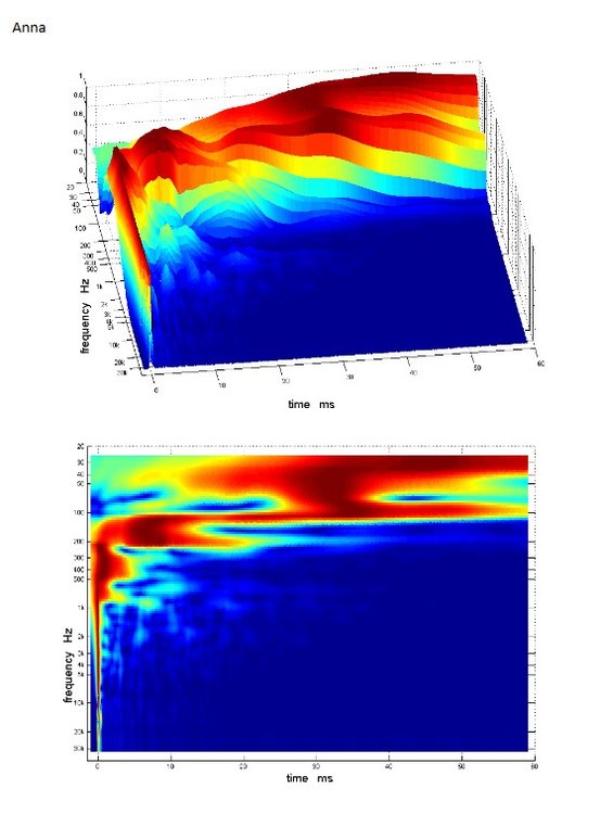

תמונה מספר 5 – TDA 3D

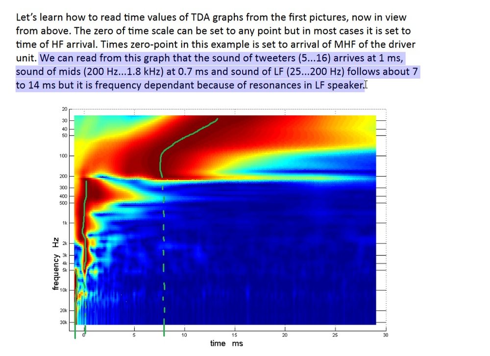

כאן כבר מגיע המידע בשבילו התקנתי את התכנה הזו – בתמונה הזו ובתמונה הבאה בעצם באה לידי ביטוי גולת הכותרת של TDA
הביטו בתמונה זו –
אמנם יש כאן שלושה צירים ואני לא יודע בוודאות למה ציר הגובה Z מתייחס אבל ציר הX מתייחס למילישניות עיקוב וציר הY מתייחס לתדר וזה מספיק בכדי להבין מהגרף הזה את המדידה של הרמקול הפנימי של המחשב שלי אשר לקח את המדידה הזו ואת המיקרופון הפנימי של המחשב שלי שמדד אותה.
אתם צריכים להתרכז בעיקר בקצה העליון של המדידה – בצבע האדום כהה שמגיע ממש מעל האדום.
אתם תראו שמתדר 20 עד תדר 200 לערך יש עיקוב של בערך 1 מילישניה.
בעוד איפשהו מתדר 500 ומעלה אין כמעט עיקוב והמיקרופון מודד ישר את מה שמנוגן מהרמקול הפנימי ואיפשהו מתדר 10 קילוהרץ יש הדהוד כנראה שמגיע אל המיקרופון באיחור רציני יותר.

תמונה מספר 6 – TDA PL (מבט עילי)
כמו הגרף התלת מימדי רק במבט עילי בדומה מאוד למדידה של REW
הביטו כאן –
פה כבר רואים משהו אחר שהוא הרבה יותר ברור לעין ומראה לי שהקריאה של תמונה מספר 5 לא לגמרי נכונה.
תחום התדרים מ20 עד 400 הרץ מראה עיקוב קל ביותר של פחות ממילישניה וכך גם תחום התדרים שמתחיל מאזור 2 קילו הרץ עד 10 קילוהרץ מגיע כמעט ללא עיקוב כאשר עיקר העיקוב מגיע בתדרים שבין 400 ל2 קילו הרץ
אז עד עכשיו מה שאני מבין זה שיש בעיה בעיקר בתחום 400 עד 2 קילוהרץ וכנראה אחרי 10 קילוהרץ הרמקולים של המחשב הזה כבר לא ממש מנגנים וגם אם כן בניחות ענק.

תמונה מספר 7 AFR
תמונה זו מודדת את ההפרשים בהיענות הכוח פר תדר או במילים אחרות קריאת RTA
תביטו כאן –
בניחות של 50 דיבי כמעט כנראה שהמערכת הזו לגמרי שקטה ואיפשהו מאזור הניחות של 20 דיבי היא מתחילה ממש לנגן – איך אני יודע את זה?
כי לפני תדר 400 אין שום תדר שמראה על עיקוב או השהייה שונה – הגרף התלת מימדי והן הגרף העילי ישרים שם כמו סרגל – ורק מתדר 400 מתחילים לראות עיקוב רציני עד תדר 2 קילוהרץ שם כנראה מגיע עיקר הניגון של המערכת הזו.
אז לפי הנתונים אם בתדר 400 מתחיל הניגון והוא נגמר באותה קבוצת השהייה באזור ה2 קילו בערך גם הגרף של הAFR מאשר את זה יפה מאוד כי מתדר 2 קילוהרץ מתחיל הרול אוף של המערכת הזו.
אם אני יודע שבניחות של 20 דיבי המערכת מפסיקה לנגן – אז עכשיו תראו שוב איזה יופי הכל מתחבר חזרה ובדיוק בתדר 10 קילו הרץ היא מפסיקה לנגן וכל מה שאתם רואים משם בגרף התלת מימדי זה עיקוב אפס (כי שום דבר לא מתנגן בעצם) ואולי אולי קצת הדהוד וצלצולים בקצה העליון שכנראה לא בהכרח נובעים מהסאונד הישיר שיוצא מהרמקולים של המחשב הזה.
כמו שזה נראה לי במחשב הזה יש שני סטים של רמקולים – האחד מידריינג' שמנגן מ400 עד 2 קילוהרץ
השני טוויטר שהוא ממש זמזם (טרנסדיוסר) שמנגן יעיל עד 10 קילוהרץ ולא יותר.
הניחוש שלי היא שהמטרה של החסימה הזו ב10 קילו היא בכדי להשאיר את הסאונד של הרמקול נעים ולא צורם מידי לאוזן – זוועה של רמקול אבל יחסית כשיושבים קרוב למחשב – הוא עושה את העבודה הבסיסית לא רע בכלל.
תמונה מספר 8 – DFR
כאן כבר ממש אפשר לחבר את הפאזל כי הגרף בתמונה שמונה מראה לכם את השתנות העיקוב לפי תחום התדר וזמן העיקוב.
כאן כבר ממש רואים שמתחום 10 קילו לא מגיע כלום למיקרופון בעוד כל מה שקודם לתדר 500 הרץ מעוקב בכ0.75 מילישניות ומתדר 3 קילוהרץ עד תדר 10 קילוהרץ יש ניגון שנקלט ישיר וכמעט מיידי למעט 5 קילוהרץ
אני מתאר לעצמי שיש משהו באזור 5 קילוהרץ שתוחם בין הרמקולים במחשב הזה – נקודת חיתוך כנראה. ונקודת החיתוך השניה היא באזור ה350 הרץ
כשאני יוצא מתוך נקודת הנחה שבמערכת כמו ברכב שלי בה יש שלושה חלקים לכל צד וסאב וופר – הגרף יראה הבדלים הרבה יותר חמורים אבל גם יהיה הודות לכך קל יותר לעשות תיקונים היות ואני יודע איפה כל רמקול ורמקול נמצא ומה הוא מנגן.

נתחיל מלהביט בתמונה הבאה שהיא ממש בכותרת של עמוד השאר שלהם:
ובמקביל נביט גם בתמונה הבאה עם הסבר כתוב ומפורט ע"י APL
התכנה היא מאוד פשוטה להבנה ומאוד אינטואיטיבית - הביטו בתרגום שלי להסבר של התמונה מעלה ולאחר מכן אסביר את הקווים הירוקים אשר העברתי שם.
בתמונה כתוב בערך כך:
אנו יכולים להבין מהגרף כי הצליל של הטוויטרים 5-16 קילוהרץ מגיע בהשהייה של 1 מילישניה (מתחילת הניגון - הרי המקור המנגן הוא המקור המודד).
הצליל של המידריינג'ים מ200 הרץ עד 1.8 קילוהרץ מגיע בהשהיה של כ0.7 מילישניות.
והצליל של התחום הנמוך 25 עד 200 הרץ מגיע באיחור בין 7 ל 14 מילישניות אבל זה תלוי בתהודה ובהחזרים של התדר הנמוך.
כיצד לפרש את התמונה? כיצד לקרוא את הגרף?
וובכן תשימו לב לקווים הירוקים שסירטטתי - הם מראים לכם על איזה צבע להתמקד! וכך אתם רואים בבירור שהסאב וופר מגיע באיחור של כ7 מילישניות בממוצע.
המידריינג'ים מגיעים באיחור של כ0.7 (לטענתם - לא ממש ברור מהדוגמא שהם הביאו למען האמת)
ועוד הטוויטרים אמורים להיות באיחור של כ1 מילישניה.
בכדי לתקן את זה -
צריך להסיט את המידבאסים והטוויטרים ביחד כ6 מילישניות בכדי שיגיעו בצמוד לסאב וופר
ואז צריך עוד להסיט את המידבאסים עוד כ0.3 מילישניות בכדי שיגיעו ביחד עם הטוויטרים.
*** מזכיר לכם שמדובר כאן במדידה של צד אחד בלבד - או ימין או שמאל.
אז איפה מגיעה הבעיה? איך אני מבצע תיקון זמנים בין צד ימין לצד שמאל?
פשוט מאוד צריך נקודה משותפת של סטיה בזמן אשר אליה מיישרים את שני הצדדים - הסאב וופר! הוא תמיד יגיע בהשהייה גדולה יותר כמו שזה נראה אל המיקרופון.
אז עושים מדידה של מידבאס ימין אל מול הסאב וופר ואז מיישרים את כל צד ימין.
ואז עושים מדידה של מידבאס שמאל כלפי הסאב וופר - ומכאן כבר אתם מגיעים לנקודת מוצא ממנה גם מידבאס שמאל וגם מידבאס ימין מגיעים ביחד עם הסאב - אם עכשיו תיישרו כל צד בפני הרמקולים של עצמו - בינגו!
הכל צריך להיות מתוזמן! - האמנם? איך זה ישמע לאחר כוון על בסיס מדידה שכזו? - אחזור אליכם במהלך השבועיים הקרובים. :twisted:
אני רוצה להראות כאן לבינתיים עוד שתי דוגמאות - מדידה אחת שנלקחה מרכב של אודיופיל והמערכת ברמה מאוד גבוהה:
תשימו לב שהמידבאסים שלו והטוויטרים שלו מיושרים מושלם! רק הסאבוופר שלו מגיע בהפרש של כ5 מילישניות משאר המערכת וזה כנראה משהו בקושי שמיע אם הם מתארים את המערכת הזו כמערכת טובה מאוד.
ועכשיו תשימו לב לדוגמא של רכב שבה רואים מצב הרבה יותר עגום:
גם כאן מדובר במערכת 3WAY סה"כ אבל תראו את ההפרשים - הטוויטרים או שזה מיד טוויטרים מתחילים איפשהו ב700 הרץ והם סה"כ מנגנים באותה השהיית זמנים.
ואז המידבאסים - מגיעים בהשהייה מהם של איזה 7 מילישניות שזה הפרש ניכר.
ואז רואים שהסאב וופר מגיע באיחור של איזה 30 מילישניות.
בקיצור המערכת שלה מפוזרת לחלוטין והסיכוי לקבל ממנה תמונה טובה כנראה קטן מאוד.

בשני הגרפים רואים מצד ימין ל-0 את תגובת המערכת להלם (Impulse) ומצד שמאל ל- 0 את רכיבי ההרמוניות: הרמוניה שניה, שלישית וכו'. שים לב שככל שסדר ההרמוניות גדל המרחק ביניהם הולך ומצטמצם.
ג. בתמונה מספר 5 ציר z מייצג לדעתי את עוצמת האות. הצבע האדום כהה מציג את שיא האות וככל שעוצמת האות נחלשת צבעו משתנה מאדום לכחול.
ד. אני יותר מתחבר למסקנות שלך בגרף 5 לגבי ההתנהגות של המערכת מעל 10kHz. לדעתי, מעל 10kHz נקלט אות בעוצמה יותר נמוכה מאשר ב- 2kHz לדוגמא (צבע אדום/ צהוב ב- 10kHz במקום אדום כהה ב- 2kHz) ובגלל הדהודים/ החזרות נראים עוד 4 "פיקים" בין 1-5 מילי- שניות.
