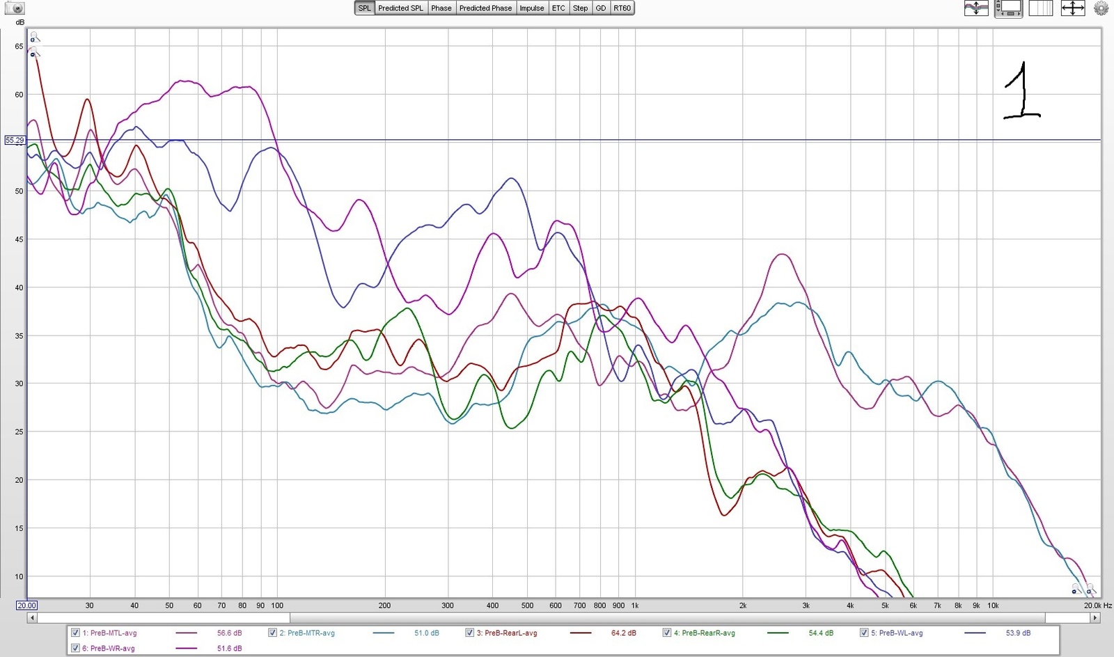

נתחיל בתמונה מספר 1
שם אתם תראו קריאת RTA אחת שעשיתי לכל המערכת - שם גם אפשר לראות עד כמה הסאב וופר נמצא גבוה יותר מול כל השאר.
מה שאתם רואים למעט הסאבוופר זה את כל ששת בדיקות הממוצעים (כלומר 18 מדידות שמהן נלקחו ממוצע מכל סט של שלוש + קריאה מספר 19 סתם בשביל הכיף של כל המערכת).

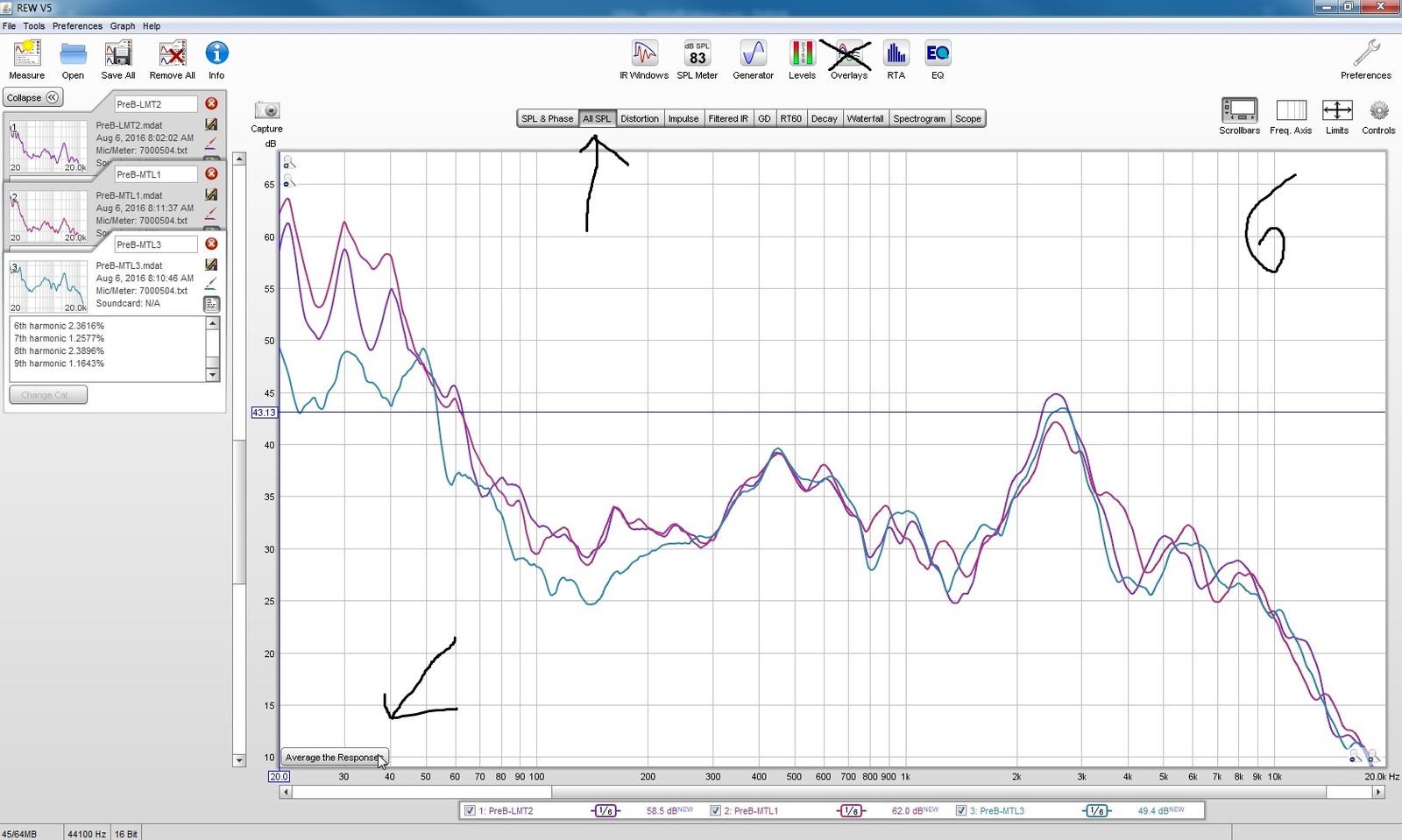

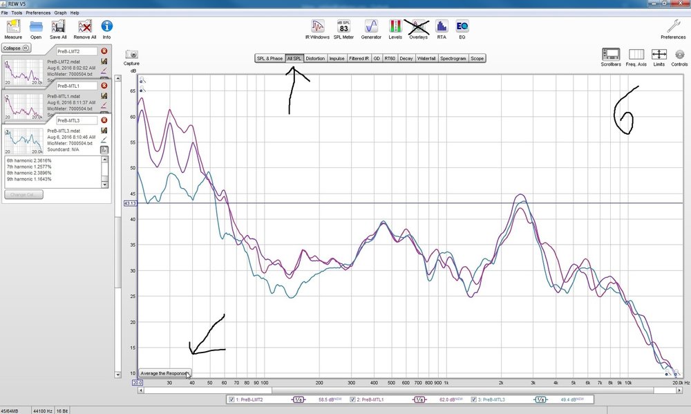

אז איך עושים באמת את הממוצע?
תביטו בתמונה מספר 6
במסך הראשי, לא במסך הOVERLAYS (בגלל זה הוא מסומן בשבילכם באיקס שחור)
פותחים רק את הקבצים שמהן רוצים לבצע ממוצע (שלושת הקבצים שאתם רואים הם של מיד-טוויטר שמאל בדוגמא זו)
עומדים על מסך ALL SPL ואז לוחצים בפינה השמאלית התחתונה על AVERAGE THE RESPONSE

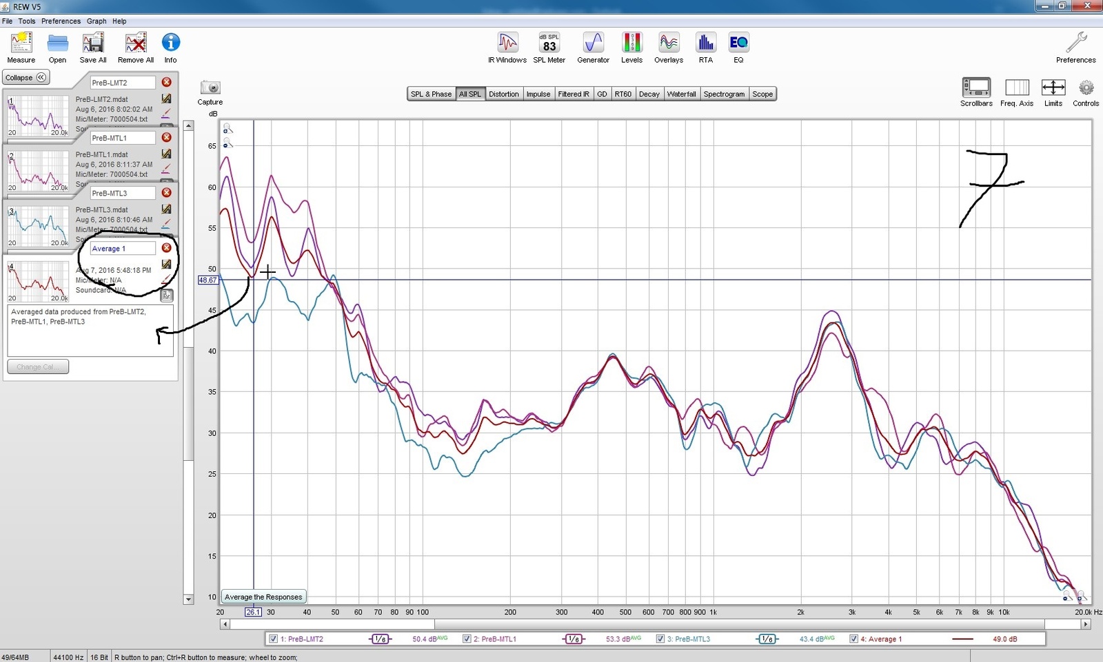

והופס עוברים לתמונה מספר 7
כאן אתם תראו שנוצר כבר עוד קובץ שנקרא AVERAGE1 והוא הממוצע של שלושת המדידות מעליו ואתם גם תוכלו לראות את הגרף האדום שהתווסף אשר אכן חותך את שאר הגרפים במרכזם.

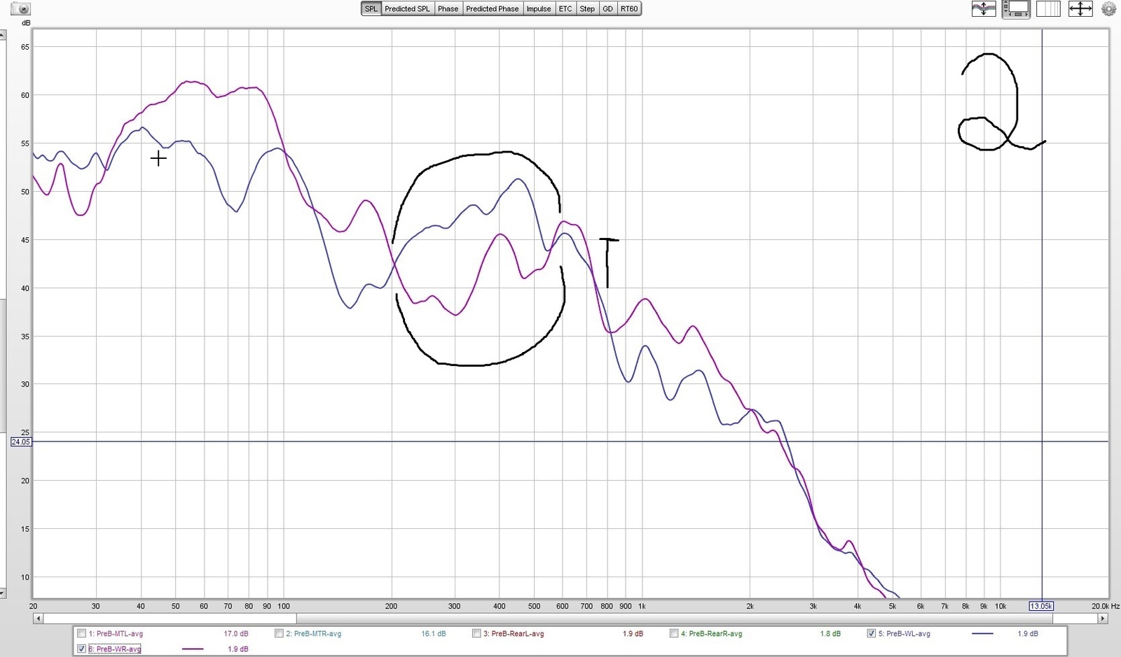

תמונה מס' 2 - השוואת הוופרים (מידבאסים אבל הם יותר פועלים כוופרים תיכף תבינו למה).
סימנתי את האזור שבו אני רוצה לבצע תיקון - רק שם, למה?
כי באזור בין 30 ל90 הוופרים בכלל לא נמצאים באזור החיתוך שלהם ואני לא רוצה לתקן באזורים שהם מחוץ לנקודת החיתוך זה א'.
ומעבר לכך אני מעדיף לא להנחית את מידבאס ימין באזור של באס בכדי לא לפגוע בתפוקת המערכת ולשמאל אני מן הסתם לא אוסיף כל כך הרבה כי זה יהיה לעוות אותו ויתכן מאוד גם שיש שם ביטול.
איפה שמסומן הT השחור זה תדר 800 שם מתחילה נקודת החיתוך שלהם מעבר לזה אני לא רוצה לחתוך.
אני כן שוקל אם לנסות להעלות את נקודת החיתוך לקילו הרץ בכדי ליצור ירידה הדרגתית יותר באזורים שבין 600 הרץ ל2 קילוהרץ.
- אז התיקון כאן יבוצע רק במידבאס ימין (וורוד) בתדרים בין 200-400 שם נראה שאני צריך להפריד את האיקולציה ולבטל את ההנחתה בתדרים האלו כי שם - כיסחתי יותר מידי.

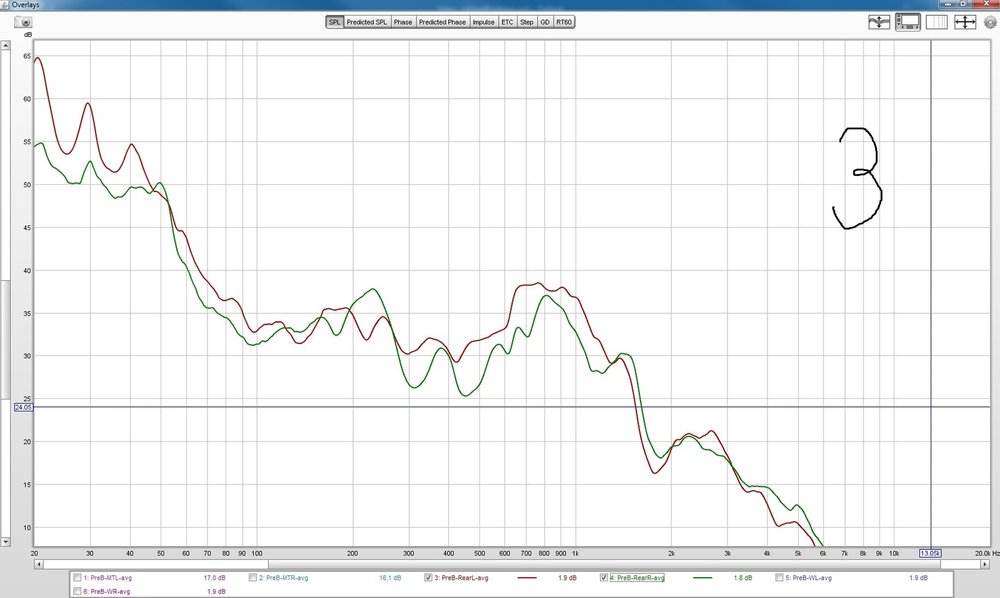

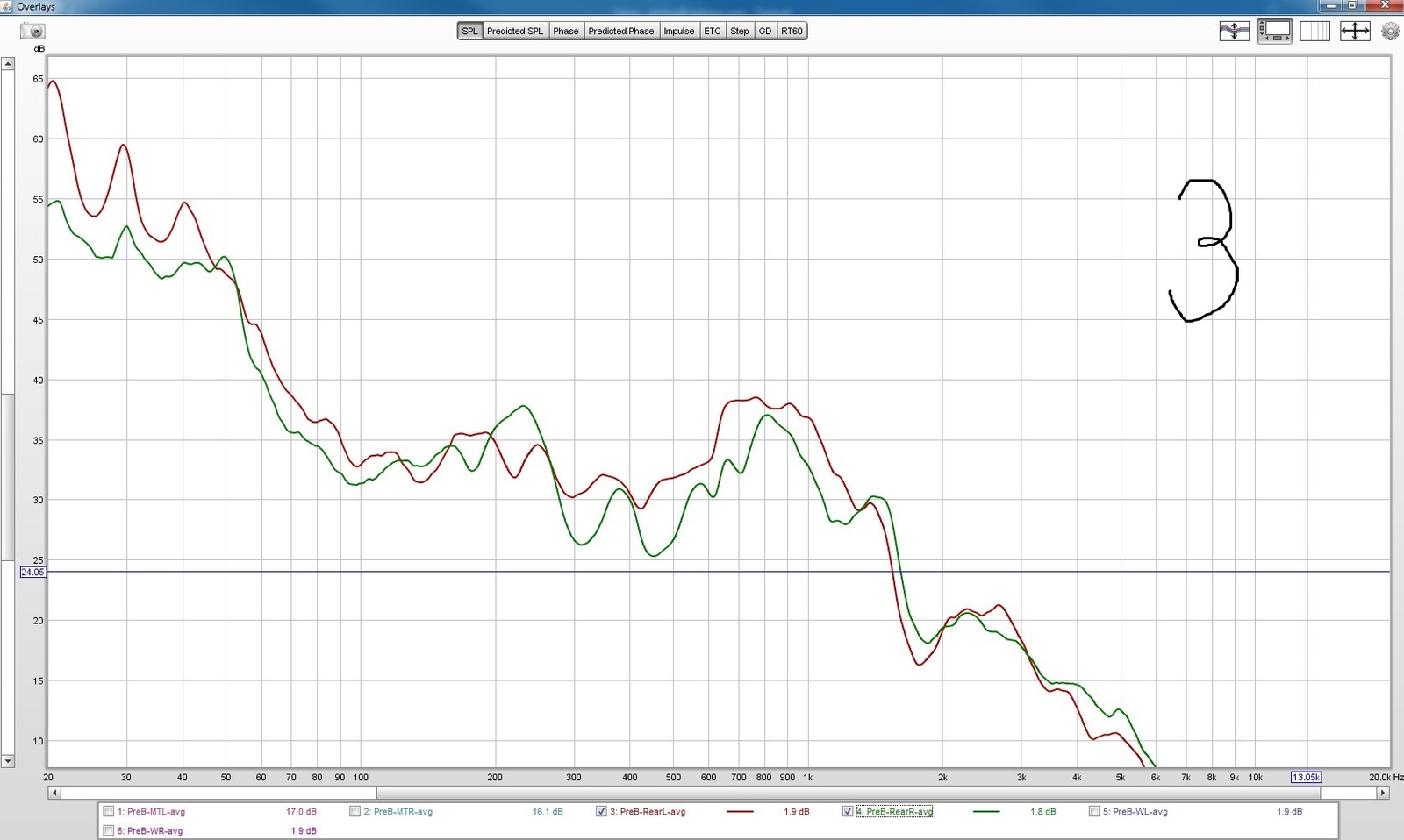

תמונה מס' 3 - אחוריים.
קורה כאן משהו מאוד מוזר- היענות הכוח שלהם כמעט זהה ואני ממש לא מתכוון לעשות שם תיקוני איקולציה - אבל!
רמקול שמאל באופן מובהק חזק יותר מרמקול ימין בזמן שהוא מונחת ממנו 2 דיבי יותר? :shock:
המטרה שלי היא להפוך את המצב הזה על פיו ולשנות את ההנחות כך שבמקום -12 לשמאל ומינוס 10 לימין.
זה יהיה מינוס 12 לשמאל - ומינוס 8 לימין!

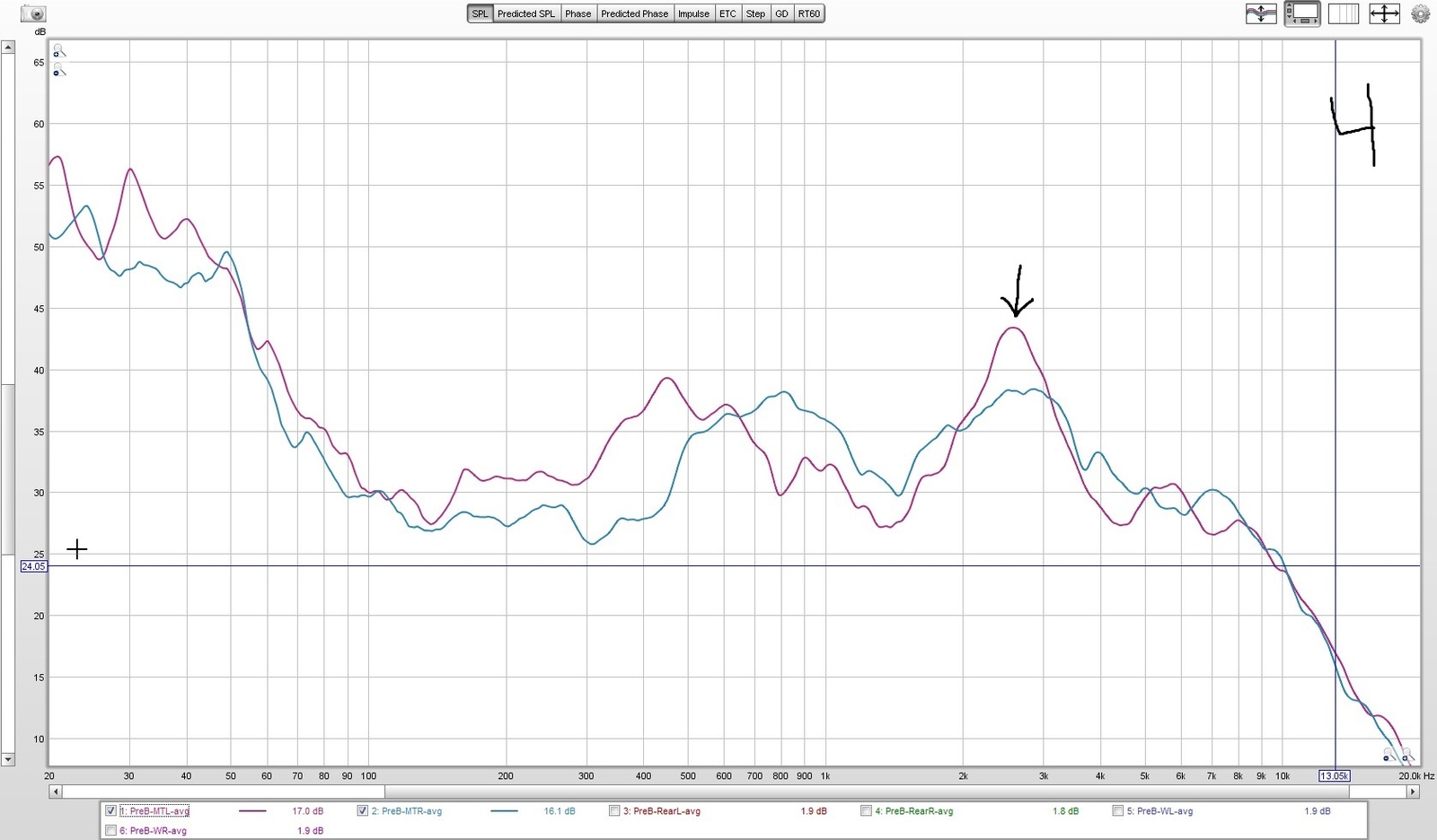

תמונה מס' 4 - מיד+טוויטר ימין לעומת שמאל.
אז שוב באזורים שבין 150 ל500 אמנם רואים פער ברור לטובת הזוג השמאלי.
ובאזורים בין 600 ל2K רואים פער ברור לטובת הימני אבל זה מחוץ לנקודת חיתוך ואני לא רוצה להנחית שם.
רק בתדר 2.5 קילוהרץ רואים פיק מובהק שחוזר על עצמו בכל המדידות במיד-טוויטר שמאל!
מתכוון לבצע כאמור את התיקונים אך ורק בעזרת שמיעה!

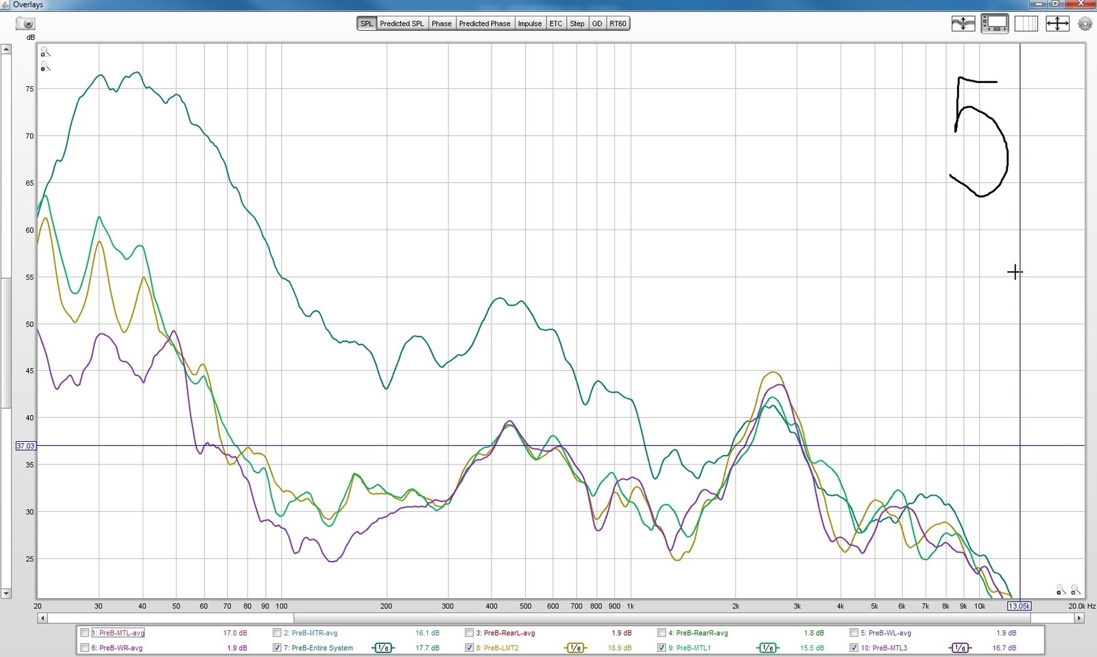

** תמונה מס' 5 בסה"כ נועדה להראות את קריאת המערכת כולה אל מול שלושת הקריאות המקוריות של מיד טוויטר שמאל.
לאחר שאבצע את התיקונים אסכם את הטיון בלוג ואעלה קריאה כוללת של המערכת וצילומי מסך של הביט 1 לראות מה התוצר הסופי של בלוג הכוונים הזה.

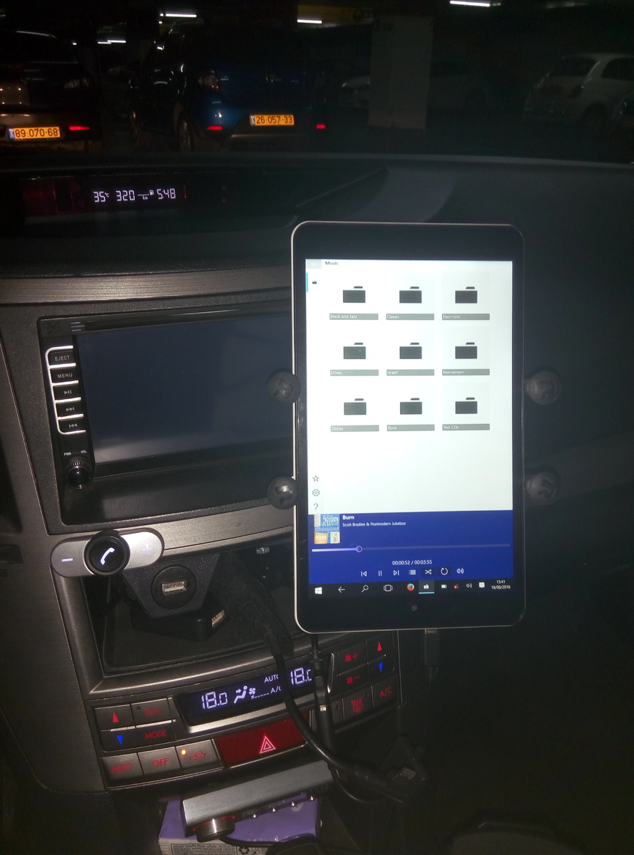

3. טאבלט של IRULU מסוג WALKNBOOK דגם W3MINI - אפשר לראות תמונות כאן.
היה סייל באמאזון והציעו אותו ב60 דולר!!! לא יכלתי לסרב, גם ככה הנקסוס 7 השני שלי מתפגר גם לאחר החלפת סוללה - החלטתי שהגיע הזמן להשקיע עוד קצת במחשוב של הבית.
ממש מגניב - טאבלט 8 אינטש עם חלונות 10 - התקנתי עליו כבר את התכנה של הביט 1 ואת הREW - יותר מגניב מזה?

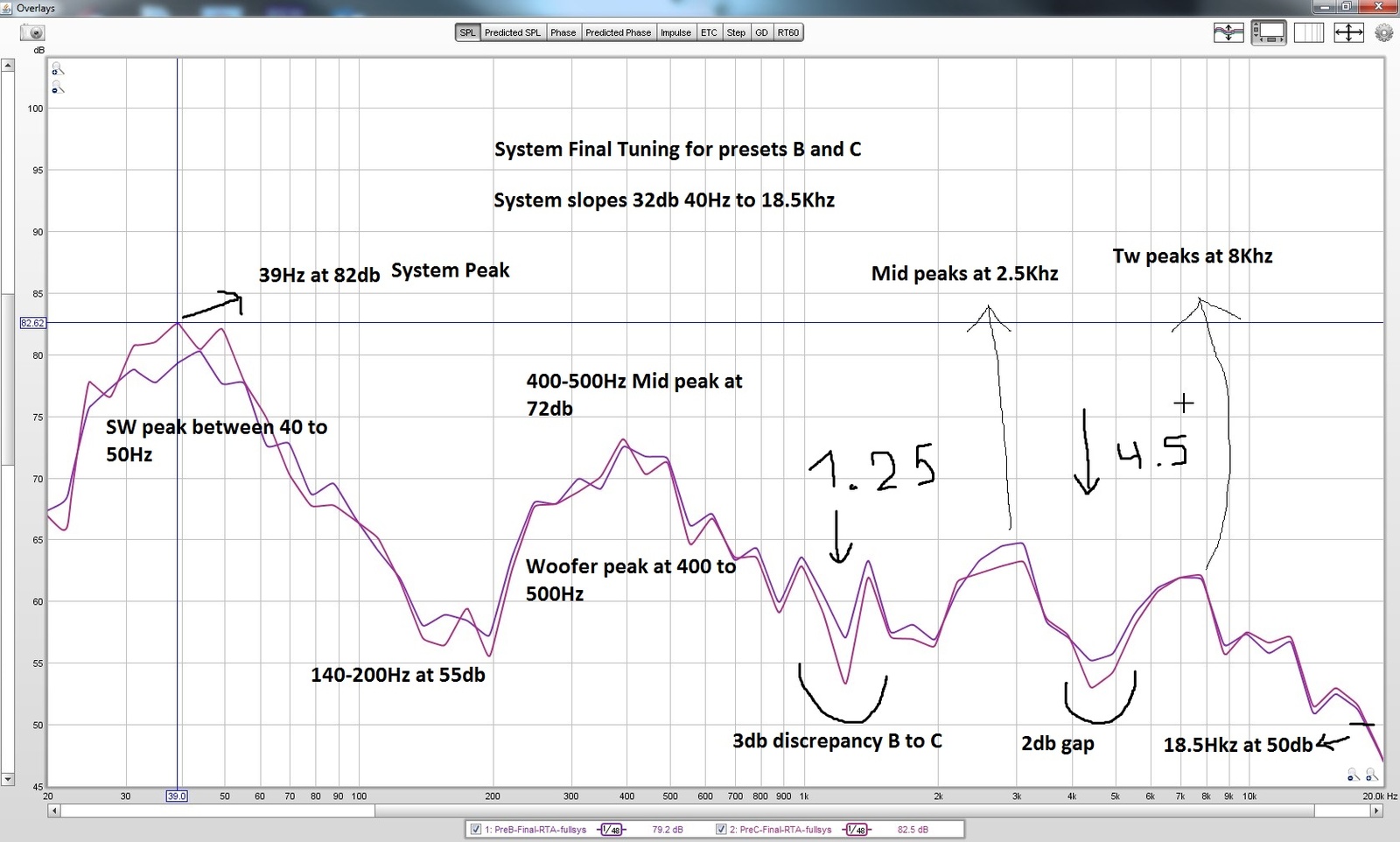

כאן תמו השינויים שעשיתי למערכת - עכשיו רגע לפני הסיכום אסביר מה אתם רואים בתמונה.
מקרא תמונה
ניסיתי לתת כאן כמה שיותר מידע - אז נתחיל מלמעלה ואז משמאל לימין.
1. אתם תראו כאן השוואה בין קריאת RTA של פריסט C לפריסט B
עיקר הבדלים בין שני הפריסטים האלה מסתכם בפער של סה"כ 2 דיבי! באזור 4-6 קילוהרץ - אבל אני מבטיח לכם, מדובר על שתי תוצאות שונות במהות שלהן.
2. המתלול הכולל של המערכת מראה על נפילה הדרגתית בהספק של סה"כ 32 דיבי מתדר השיא שמתחיל ב39 הרץ בעוצמת שמע של 82דיבי עד תדר 18.5 קילוהרץ בעוצמת שמע של 50 דיבי.
סה"כ לפי עקומות בית ולפי מחקרי היענות כוח שאני קורא בשנתיים האחרונות זו תוצאה רצויה מאוד.
3. אזור הבאס -
השיא של הסאב וופר נמדד בין 40 ל 50 הרץ ומשם הסאב וופר ביחד עם הוופרים נופלים בצורה הדרגתית עד תדר 140 הרץ. שיא המערכת מגיע ב82 דיבי במדידה זו כמובן.
4. אזור הכניסה לתחום המיד -
אזור הכניסה לתחום המיד הוא אזור קריטי - בור התדרים שאתם רואים בין 140-200 הרץ הוא הכרחי בכדי לגרום לכך שתחום המיד ובעיקר התחום הווקאלי ישמע נכון, מדויק, לא מרוח מידי, לא רזה מידי - משחקים בתדרים באזור הזה יכולים לקחת זמרת ולשנות את הקול שלה ואיך שהוא נתפס במוח שלנו לחלוטין.
דוגמה - נורה ג'ונס - אני יכול לגרום לה להשמע כמעט כמו זמרת "שחורה" נקרא לזה ככה ואני יכול לגרום לה להשמע כמו קטינה בת 16 הכי בהירת עור שתוכלו לחשוב עליה רק! בעזרת משחקים בתדרים האלו.
5. אזור המידבאס הגבוה והמידריינג' הנמוכים - 200 הרץ עד 1.25K הרץ
מתדר 200 מתחיל טיפוס חד לשיא המערכת שמגיע ב400 הרץ ונמשך במתינות עד 500 הרץ בעוצמת שמע 72 דיבי וזה נמצא בכ10 דיבי בערך מתחת לשיא של תחום הבאס ואז רואים נפילה הדרגתית ל1.25K הרץ שזו בעצם "נקודת העברת הכוח" בין המידבאסים (וופרים) לבין המידריינג'ים.
המידריינג'ים נחתכים ב1750 הרץ כלפי מטה בעוד המידבאסים נחתכים ב1K הרץ כלפי מעלה שניהם בסלופ 6. זה יוצר נקודת חיתוך - העברת כוח בין שני הרמקולים ב1.25K הרץ
אתם תראו בתמונה שיש פער של כ3 דציבל בין פריסט C לפריסט B (פריסט B חזק יותר באופן גורף) אבל אני לא מצליח לזהות שם הבדל שמיע בין שני הפריסטים.
6. אזור המידריינג'
כאן מגיע החלק הקריטי השני של המערכת.
בין תדר 1500-2000 הרץ אתם רואים שוב מאין בור אבל זה בגלל ששם נקודת החיתוך של המידריינג' - שם המידבאסים כבר מפסיקים לנגן והמידריינג' נכנס לפעולה ואתם שוב תראו כאן טיפוס עד לנקודת השיא של המידריינג' ב2.5K הרץ בעוצמת שמע 65 דיבי שזה כ6-7 דיבי מתחת לפיק של הוופרים.
אם תביטו בגרף היענות כוח של CDM אתם תראו שהפיק שלו מגיע ב2.5K הרץ - לא מאכזב!
וכאן מגיע החלק הקריטי של המערכת - הG SPOT נקרא לזה ככה
תביטו בהפרשים בין סטאפ C לסטאפ B באזור הבור ב4.5K הרץ - ההפרש הוא סה"כ 2 דציבל!
אבל הפער בתוצאה לאוזן בין סטאפ C לסטאפ B הוא עצום! סה"כ 2 דציבל הפרש :shock:
כל שאר התחום משם והלאה כמעט זהה בין שני הסטאפים אבל הנקודה הזו של 4.5 קילוהרץ וההפרש הזה של 2דיבי גורם לסטאפ C להשמע קצת יותר עמום אבל יותר עמוק ופחות מהדהד או מצלצל - טרקים בהם בסטאפ B יש היסס נוכח וברור בסטאפ C הודות להפרש הזה של 2 דיבי ההיסס כמעט ולא קיים עד מבוטל לחלוטין!
עד כדי כך הסטאפים האלו שונים בגלל סה"כ 2 דיבי הפרש בין 4-6 קילוהרץ - אתם תשפטו בעצמכם בארוע הארצי.
7. אזור התחום הגבוה
נקודת החיתוך בין הטוויטרים למידריינגים היא כאמור בעזרת קרוס אובר פסיבי מתכונן אישית על ידי נקודת החיתוך היא 6.3 קילוהרץ בסלופ 6 ביחד עם מעגל ייצוב התנגדות והנחתה לטוויטר ב8 אוהם בכ3 דציבל הנחתה.
בגלל זה גם רואים שמתחיל טיפוס אכן רק קצת לפני תדר 6 קילוהרץ עד שמגיעים לשיא של האזור הגבוה של המערכת בתדר 8K הרץ בהספק 62 דיבי משם נפילה חדה מ8.5 קילוהרץ עד בערך 14 קילוהרץ לאזור ה57 דיבי ובסופו של דבר מ16 עד 18.5 קילוהרץ המערכת נופלת מ52 דיבי ל50 ומשם כבר יש רול אוף סופי של המערכת עד ל20 קילוהרץ שנגמר בהספק של 47 דיבי.
לא ממש איכפת לי מזה שאחרי 18.5 קילוהרץ המערכת הזו כבר מפסיקה בעצם לנגן כי גם ככה אני כנראה לא שומע דבר אחרי 17-18 קילוהרץ - עדיף לי לסנן אזור שרק יכול להשמע לי לא ברור ומנותק משאר השמיעה שלי.

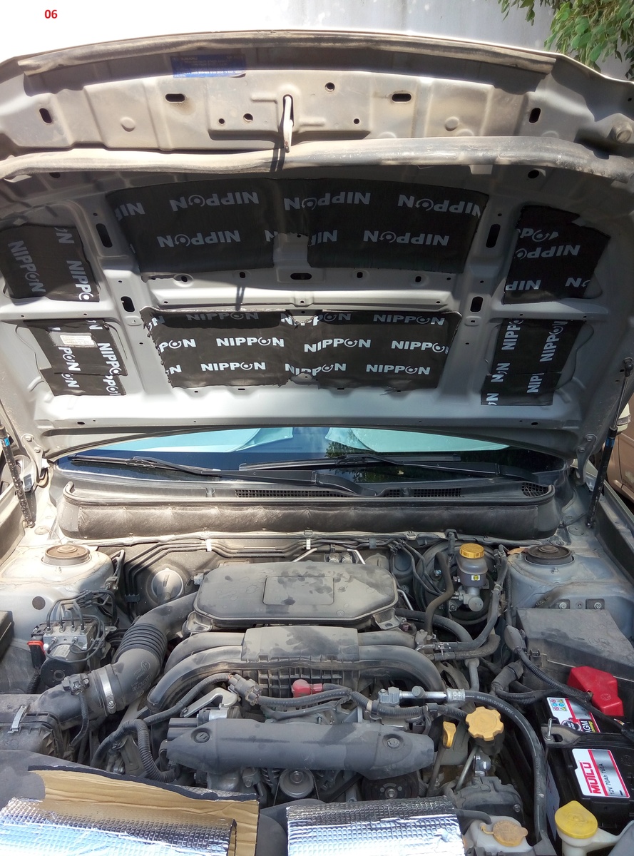

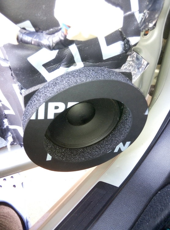

עוד בידוד!
טבעות בידוד מסביב למידבאסים ועוד בולמי רעש בדלתות הקידמיות והאחוריות.
בידוד רעשים למגש האחורי ולמכסה תא המנוע.

לכן הגרף לא חייב להיות ישר - ככל שנבודד יותר, נקבל הענות כוח וסאונד מדויק יותר.
בגרף יראה כתיקון קל, בפועל יש שינוי - לא להגזים כמו כל דבר בחיים, לא מחנקת אותם.
ב - השמיעה שלנו היא גם דבר מיוחד ואישי, לכן צריך לכוון לפי סאונד המוזיקה אשר אנו אוהבים לשמוע.
** ו יש בסיסים מסוימים אשר מקובלים להנחתה והגברה, ובגרף שלך - הם נמצאים.
ג - בשילוב ל סעיפים, א' ו ב'.
שמיעת סגנונות מוזיקה שונה, משפיעים על הכיוון הרצוי והעוצמה.
לכן - ברוב מערכות הרמקולים - יש בורר / מתג, אשר מאפשר לשנות קלות את עוצמת התדרים.
ואת החיתוך / כיוון - כדוגמת כיווני C ו B , אשר רשמתה.
הערות.
אזור ה 200H מונחת מאוד, ואני רוצה לכתוב - מה זה.. אבל, אז אני נזכר כי יש רמקולים אחוריים.
ומיד וופרים, אשר מוסיפים שם שכבת רווית צליל נוספת, ושוב גם מבנה תא השמיעה ברכב.
לכן זה... אפשרי - אבל הייתי רושם הארה.
היכן במסיבה, הטוויטרים של הרמקולים האחוריים, אומנם הם מונחתים , אבל -
מעניין אותי, אם יש להם השפעה בגרף.
וכמובן בשמיעה, האם תוצאת הסאונד שלהם מורגשת.
** עבור באס מלא במוזיקה - אני תמיד בעד שני וופרים בריאים - :lol: אבל אני בבית.
רק כשבא לי לחיות בסרט / בסרטים, אני מפעיל את הסאב-וופר.
כייף לעקוב וללמוד, מההסברים (גם בהם אתה משקיע) מהניסיונות וההתלבטויות.
אייל.

אייל תודה!
אז נתייחס לכל נקודה ונקודה -
לגבי שיא המערכת - הוא ממש לא מגיע ב85 דיבי אלא זה היה מידת הווליום (הנחתה) אליה המערכת כוונה בשעת המדידה. באפס הנחתה המדידה יכולה להגיע לשים הספק העומד על פלוס מינוס 110 דיבי.
בכל זאת מגבר שנותן למעלה מקילו וואט על מערכת חשמל תקינה ותשעה רמקולים.
א+ב - מסכים.
ג - בדיוק מסיבה זו השארתי שני סטאפים עיקריים כאשר אחד מהם רגוע יותר ולכן גם קצת יותר עמום בעוד השני בועט, חי - קופץ קדימה.
לגבי אזור ה200 - הרץ - כאן נכנסת לתמונה הידיעה שהמערכת הזו מותקנת בסביבה ניידת - רכב. לא בית.
אם הייתי מתקין את המידבאסים האלה בתיבות בין אם ברצפת הרכב או בדלתות אבל בנפח אטום סגור.
אם הייתי מתקין את המידבאסים האלה בזווית שהיא לא 90 מעלות אנכית אחד כלפי השני.
כנראה ולא הייתי צריך ליצור שם כזה ביטול עמוק - בתחום הרכב בתדרים האלו ישנן המון בעיות אקוסטיות שקשה מאוד לטפל בהן.
בעיות מודולריות. (הקרנה, פאזה, עיקוב, ביטול, הדהוד, רזוננס עצמי וכך הלאה).
בעיות של אורך גל לעומת זווית הרמקול.
בעיות של תהודת הדלתות והפח שלהן.
לגבי הרמקולים האחוריים - הם רמקולים 3WAY פשוטים בשקל ועשרים - הטוויטרים שלהם זה זוועת עולם ואני גם לא מעוניין שינגנו.
הם חתוכים בין 400 הרץ ל4K הרץ וכל המטרה שלהם היא לספק את התחום הקריטי ליושבים מאחור בהשלמה של כל שאר המערכת מצד אחד ומאידך ליצור שדה עומק ואפקט תלת ממד ליושבים בקדמת הרכב.
לגבי ריבוי סאב וופר - ברכב זה די מיותר, הסיבה העיקרית לשים דאבל סאב וופר ברכב תהיה חיבה יתרה לזוג שדיים יפים!
או כאשר רוצים להגביל את הקוטר אך להכפיל את ההספק.
עכשיו ברצינות - הקבינה של הרכב היא משהוא כמו מטר וחצי על שני מטר - סאב וופר בודד מנגן באורכי גל שמכסים שטח שכזה באופן מלא ונשמע אותו הדבר בכל הקבינה.
זו אותה הסיבה שבגללה רבים טוענים כי זה פשוט מיותר להפעיל עיקוב על הסאב וופר אלא יש רק ליישר את הפאזה שלו כלפי המידבאסים ומהכוונים ברכב שלי - זה מוכיח את הטענה ב100 אחוז!
מאידך - אתה מגיע מתחום האודיו הביתי שם גודל החדר הרבה יותר גדול ויש דגרדציה בהיענות הכוח של סאב וופר בודד לעומת מיקום המאזין.
בכדי לחפות על כך מוסיפים בכל אזור דגרדציה שכזה עוד סאב וופר.
לרוב בחדרים ובסלון ביתיים יהיה שימוש בזוג סאב וופרים ולעיתים אף בארבעה סאב וופרים וקיימים על כך דיונים אין ספור כיצד למקם אותם ומדוע 2 זה מספיק טוב ו4 זה רק אם אתה ממש רוצה - הנה דוגמא יפה להסבר שכזה:

אדי תודה.
א - במוזיקה - לדעתי וופרים טובים לתחום הנמוך 30-35H מספיקים - לסרוגין מכסים ומגיעים גם יותר נמוך.
אני בעד שני וופרים טובים, אשר יכסו את התחום -
הם יכולים להיות גם שני סאב-וופרים, לתחום ה 30-35H.
גם בבית בשמיעת מוזיקה, אני לא מפעיל את הסאב-וופר.
הוופרים של הרמקולים מכסים יפה את תחום ה 30-35H ,והבאס משני וופרים נשמע מלא ומתאים.
רק במצב סרטי קולנוע , אני מפעיל את הסאב - לקבלת אפקט הרעידות ותחושות רטט האוויר בגוף.
ב - ובכל-זאת - אני הייתי בודק, ומנסה לצרף את הטוויטרים של הרמקולים האחוריים לחגיגה.
הבנתי כי הם כבר מונחתים, אולי הם יוסיפו עוד רובד צליל.
** לפעמים אני מוסיף לטוויטרים , עוד טוויטרי פיאזו פשוטים - להוספת אוירה מעל 10KH.

תמונה 1
כפפות לטקס - מגן הרעש עשוי מסיבי זכוכית חופשיים למדי - מגרד למגע, מלוכלך מאוד ומסוכן לנשימה.
בעזרת חולץ המהדקים אני שולף 12 מהדקי ניילון ומגן הרעש המקורי נשמט ממקומו.

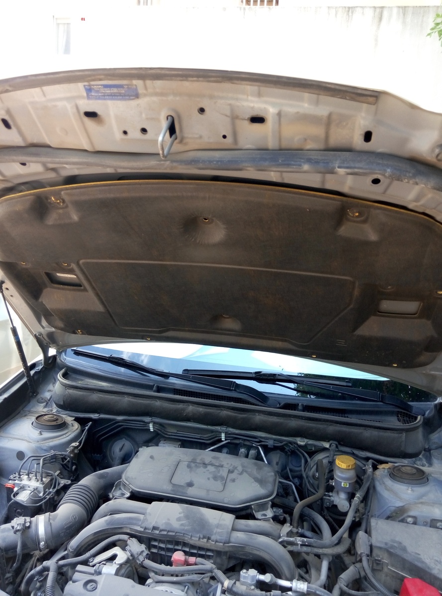

תמונה 2
אתם יכולים לראות את צידו הפנימי של מגן הרעש - מוריד את תוספות הפלציב חסרות הערך (תבינו אח"כ למה)
נותן למנוע להתקרר ומנקה היטב את כל משטח מכסה המנוע עם אלכוהול ופדים של צמר גפן.
תמונה 3
לוקח מטר ומודד את הריבועים העבים בשטחו של המגן - שם אני הולך להוסיף חומר בידוד - איפה שדק זה מסגרת החיזוק של מכסה המנוע ושם אין שום צורך או היגיון לבודד.

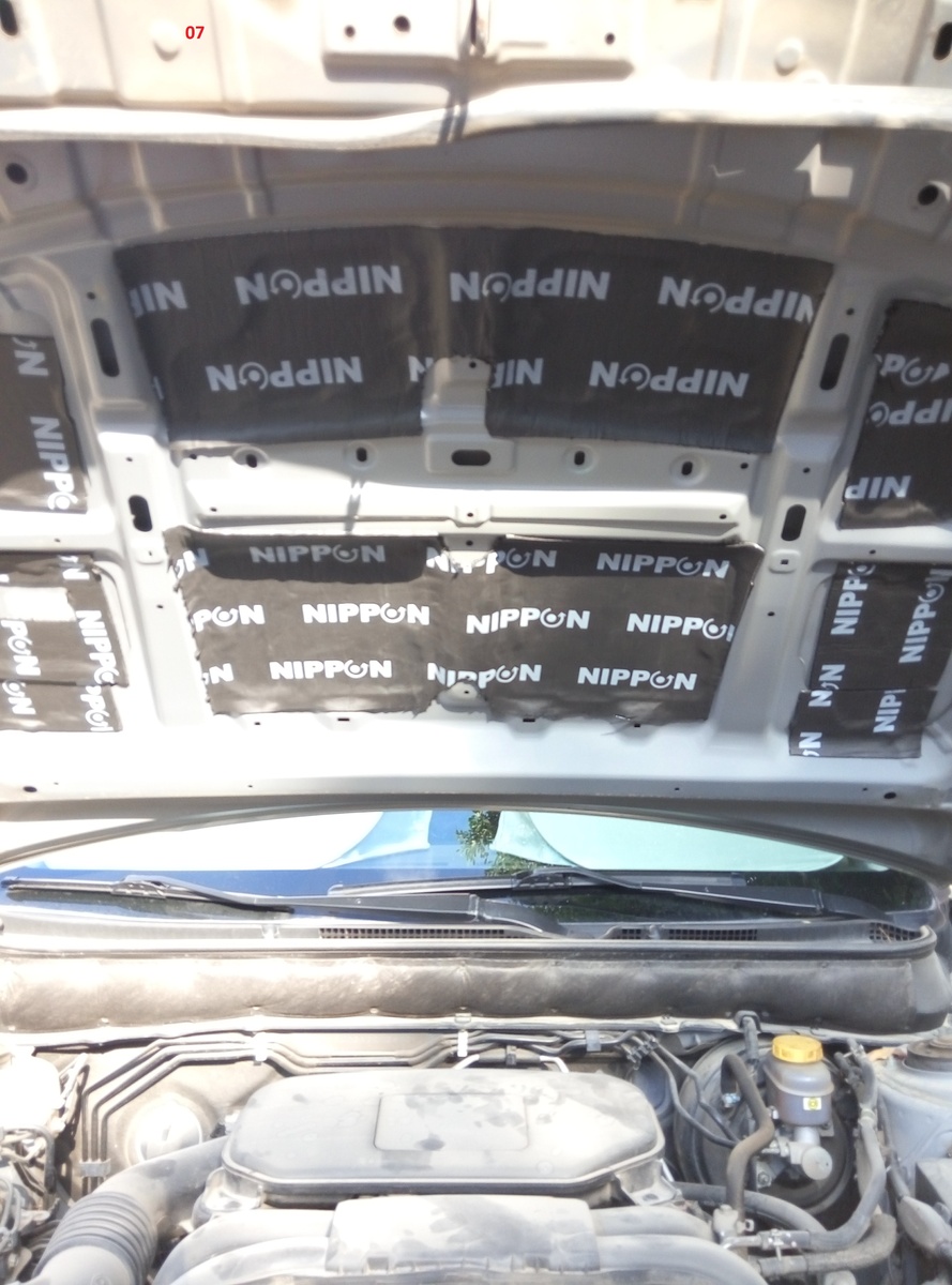

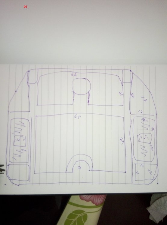

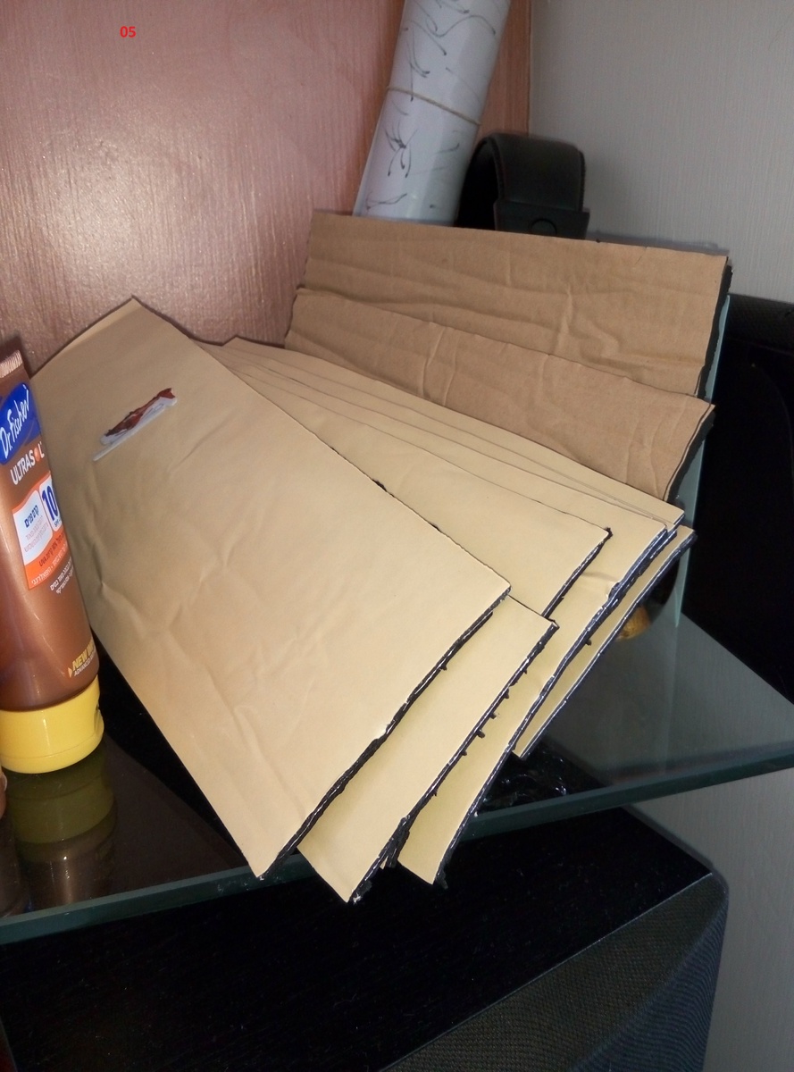

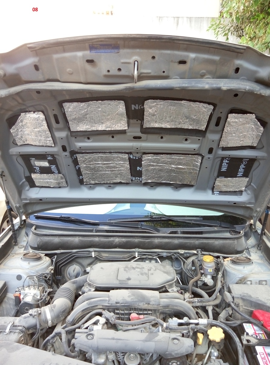

תמונה 4 וגם 5

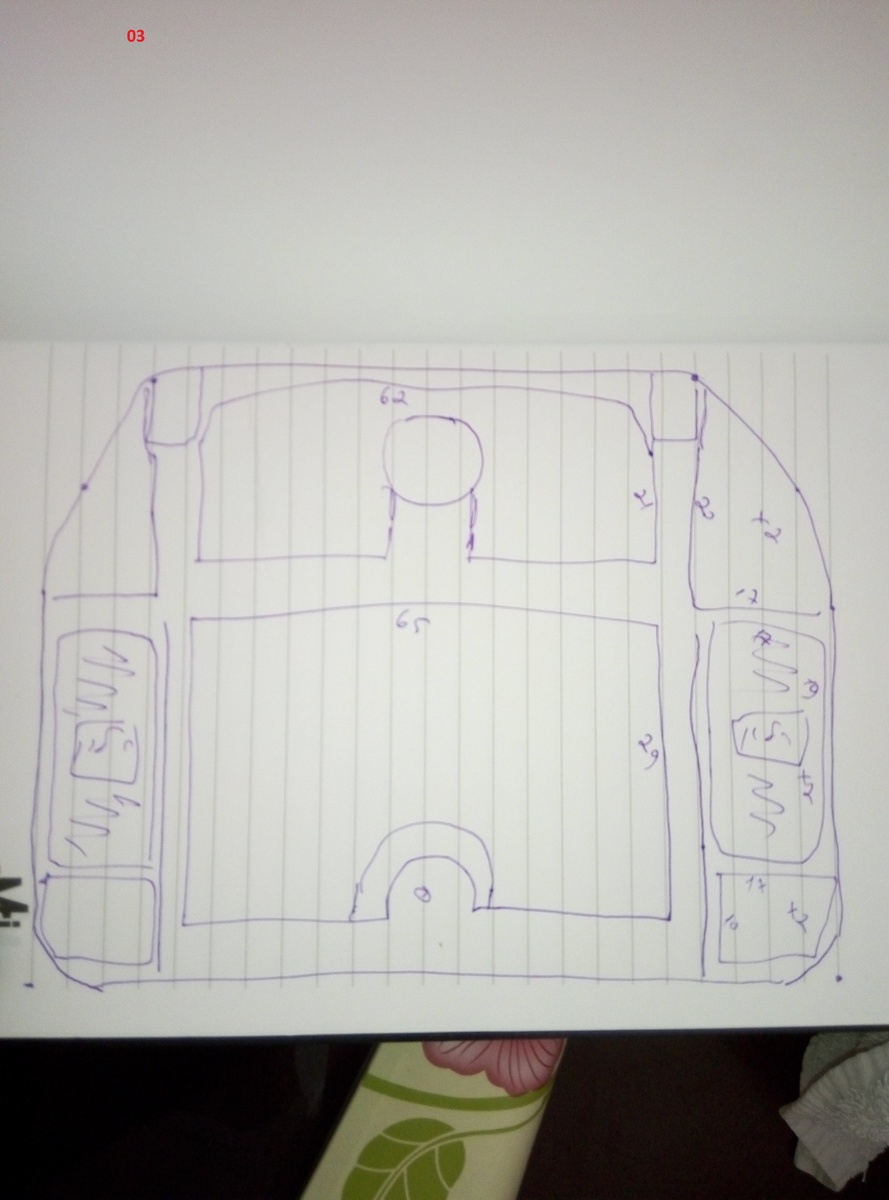

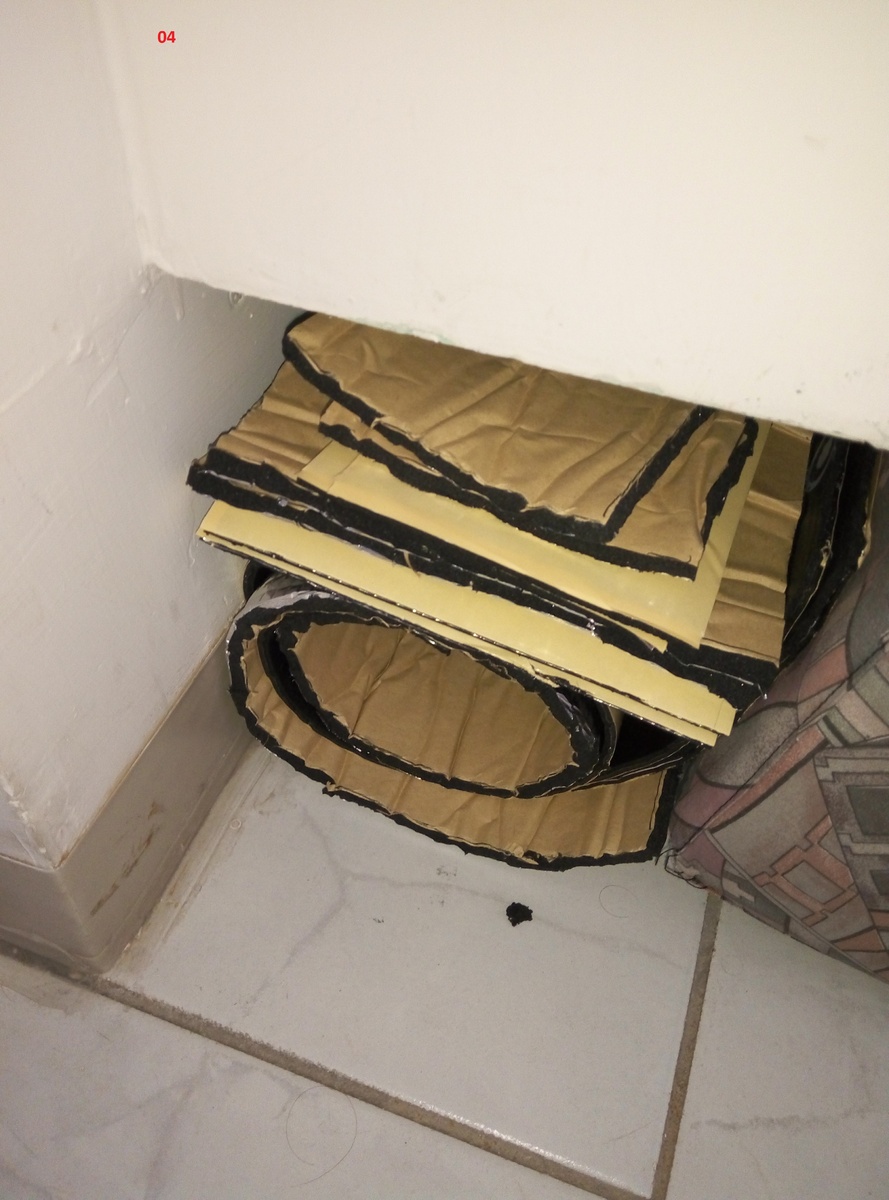

החומרים חתוכים למידות לפי הציור והמדידה כאשר על גב כל חלק רשמתי בדיוק לאן הוא יודבק על מכסה המנוע.
כמות החומרים שהייתי צריך - 1.5 יריעות של בוטיל+אלומיניום+ספוג
כל יריעה כ50*80
בערך שליש מיריעת בידוד תא המנוע או אולי קצת פחות מחצי.
בתמונה - 5 אתם תראו את העודפים מהיריעה השניה - הספיק לי למגש האחורי מחלקו התחתון.

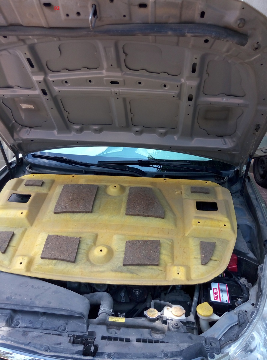

תמונה 6 וגם 7
אתם רואים את ההצמדה של יריעות הבוטיל+אלומיניום+ספוג מודבקות למקומן.
כן, חומרי הבידוד למכסה המנוע הינם חומרי הבידוד של ניפון.
ביריעות האלו הבוטיל הוא ככל הנראה 100 אחוז בוטיל לפי המראה והמגע של החומר - הבוטיל מבריק כאשר מסירים ממנו את מדבקת ההגנה ורק לאחר מגע הוא נהיה מט.
גזרתי בצד ימין (משמאל בתמונה אבל זה צד ימין של הרכב) חלון למדבקה של השמנים (איזה שם וכמה קילו לשים).
השארתי מקום לחורים אליהם יכנסו מהדקי הפלסטיק חזרה בכדי לתפוס את מגן החום המקורי חזרה למקומו.

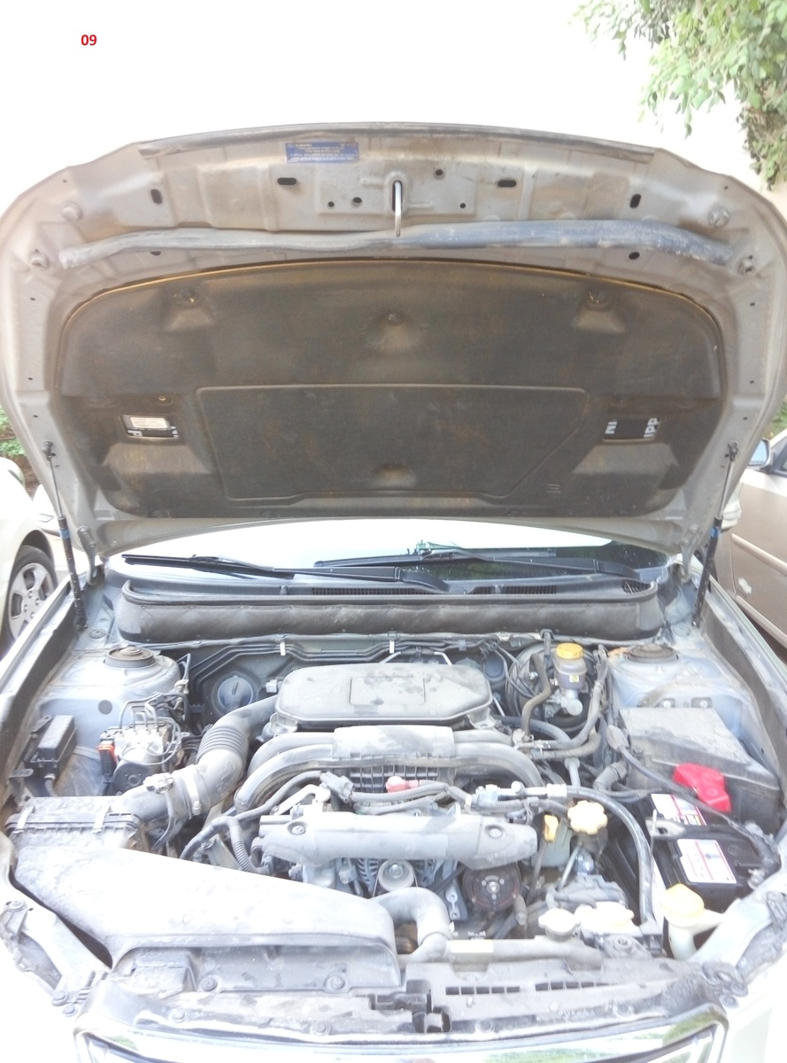

תמונה 8
הוספת חסם הרעש ומגן החום במקום חתיכות הפלציב שהיו על חסם הרעש המקורי.
תמונה 9
שוב שם כפפות לטקס ומחזיר את חסם הרעש המקורי למקומו.

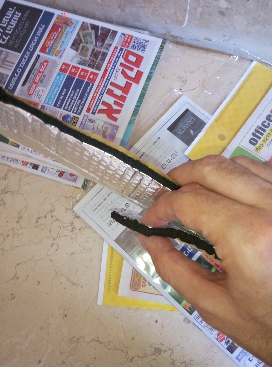

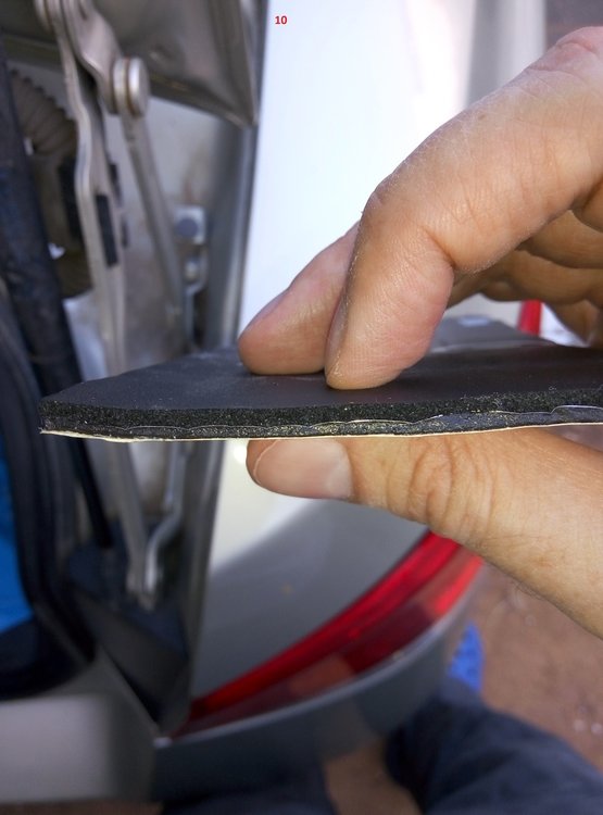

תמונה 10
יריעות בוטיל, אלומיניום וספוג סגור תאים של ניפון.
יש שם להערכתי שכבת בוטיל בעובי של 1 עד 1.5 מ"מ - הבוטיל ביריעות אלו הוא בוטיל עבה ואיכותי - רצוי לתת כ24 שעות זמן "ריפוי" בכדי שהבוטיל יצמד היטב למתכת - במהלך השעות הראשונות אתם יכול להסיר אותו בלי יותר מידי בעיות אבל לאחר מכן - לא כדאי :-D
0.1 מ"מ שכבת אלומיניום
3 מ"מ שכבת CCF צפוף ואיכותי
לא נדרש לחימום מראש - נצמד בקלות - למען האמת אפילו לא חייבים רולר - אפשר להצמיד במעבר עם האגודל בלי יותר מידי קשיים.
תמונה 11
שכבת חסם רעש מבוססת ספוג CCF בעובי 6 מ"מ ומעל זה שכבת מגן חום מאלומיניום.
חייב לציין כי הופתעתי מרמת הדחיסות של הספוג הזה - למראית עין לא נראה רציני במיוחד אבל כאשר נוגעים בחומר הזה קולטים כי מדובר בספוג מאוד מאוד צפוף.
הדבק חזק ביותר - מהרגע בו הצמדתם אותו למתכת, ספוג אחר או לעצמו - זהו! אין להסיר.

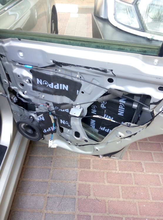

עכשיו אני מחכה להזדמנות לעשות בידוד בדלתות האחוריות עם היריעות בוטיל ויריעות הכותנה (שהגיעו מסין) ובדלתות הקידמיות להוסיף את טבעות הספוג לרמקולים ועוד יריעות כותנה.

HU מבוסס WIN10?
Pioneer TS-X150
HU מבוסס טאבלט שרץ על מערכת הפעלה WINDOWS 10
אוקיי אז הצלחתי לגרום לזה לעבוד.
בתחילת החודש הגיע אליי טאבלט של חברת IRULU מדגם WALKNBOOK W3MINI
הטאבלט הוזמן בפועל בגלל שהנקסוס השני שלי ששימש לבידור בבית - כבר עבר החלפת סוללה אבל גם זו החדשה אשר הגיעה לא ממש שומרת על הטעינה. הנקסוס הזה ישאר כתורם איברים לטאבלט שלי או אולי אם אחליט להשתגע ולהתקין טאבלט קבוע מתישהו - אז יש לי תורם איברים מוצלח במיוחד.
אבל למערכת הפעלה מבוססת חלונות יש המון יתרונות שרציתי לנצל כHU
1. לא צריך להיות תלוי באפליקציה בכדי לשדר בקצבים גבוהים מ16/48 - בניגוד לאנדרואיד גרסאות 4 ו 5 - חלונות לא מגבילים קצב שידור ודגימה.
2. מערכת הפעלה הרבה יותר מבוססת ונתמכת בשוק עם שלל נגנים שיש מאחוריהם הרבה מאוד פיתוח.
3. יכולת לעבוד עם מבחר גדול יותר של כרטיסי קול.
4. רוב האנדרואידים עדיין מוגבלים למקסימום הרחבת אכסון של 128 גיגה - רק עכשיו מתחילים לראות מכשירים סיניים שכבר תומכים ב256, בחלונות אין את ההגבלים האלו.
הורדתי תוכנה חינמית פשוטה שעובדת יפה מאוד כמשהו שדומה לMORT PLAYER - היא נקראת
FREE FOLDER PLAYER
הבעיות שנתקלתי בהן היו שבכל פעם שניסיתי לחבר את הטאבלט לכבל YOTG ברכב -
1. לא היה סאונד.
הצלחתי להתגבר על זה בעזרת התקנת דרייברים ASIO בשביל הUSB SABRE DAC 2U
2. כשחיברתי את הDOK שלי - הטאבלט נתקע בהכנה של מכשיר לא ידוע כלשהו.
ניתקתי את הטאבלט מהתשתית של הרכב הכנסתי קודם כל את הDOK ורק אז חיברתי לDAC ומאז הכל עובד חלק.
אופן החיבור של הפריטים הוא חשוב בפעם הראשונה.
האם אני מתכוון ליישם את הטאבלט הזה ברכב שלי?
רק במידה ולא אצליח להתגבר על המגבלה של נפח אחסון מקסימלי 128 גיגה אבל אני מקווה כי כן אצליח כבר במהלך החודש הקרוב לעשות זאת.
למה לא?
כי הטאבלט הזה עם יציאת USB אחת סה"כ והוא לא נטען תוך כדי - יש טאבלטים רבים היום עם לפחות שתי יציאות USB וגם כניסת טעינה נפרדת - זה יהיה מוצר הרבה יותר מתאים לשילוב ברכב - למשל טאבלטים של CHUWI וגם אפשר למצוא בגדלים עד 12 אינטש.
למה כן?
כי זה WINDOWS !
אני יכול מהטאבלט הזה לעשות עוד פעולות כמו -
לנהל את הביט1 ישירות
להריץ מדידות בעזרת REW והמיקרופון UMIK1
בקיצור - כרגע לא - אבל נחמד! מאוד נחמד!

המשך עבודות בידוד - והפעם בקטנה - טבעות שרוול למידבאסים
מדובר בגרסא סינית\ניפון למוצר שנקרא FAST RINGS - ראיתם כמה עמודים אחורה בסקירה של הפגישה שלי אצל ניפון תמונות ברורת בהן רואים את הטבעות הללו.
מדובר על סט של טבעת אשר נועדה להקיף רמקול בקוטר 6.5 אינטש ובתוכה כל החלל (הטבעת הפנימית) גם כן מלא וניתן להפריד אותו.
לטבעת הזו יש מספר שימושים - האחת היא אבסורבר גדול - גם הטבעת הפנימית וגם החיצונית מודבקות יחדיו על הדופן החיצונית מאחורי הרמקול.
השניה היא טבעת שמקיפה את הרמקול והאחת הפנימית משמשת כאבסורבר.
השלישית - הטבעת הפנימית לא מבוצע בה שום שימוש (נזרקת) ורק הטבעת החיצונית מקיפה את הרמקול.
מה היעוד של הטבעת החיצונית?
יש שני שימושים עיקריים לטבעת החיצונית.
הראשונה היא להשכיח רזוננס מסביב לטבעת שעליה הרמקול מותקן ישירות אל הדלת.
השניה היא להוות שכבה אוטמת בין הדופן הפנימית של הדלת לבין הדיפון ובכך למנוע פיזור צליל מהמידבאס שנמצא מאחורי קו הדיפון אל תוך חלל הדלת ומתעלת את רוב הסאונד אל מעבר קו הדיפון דרך הגריל המקורי.
השימוש השני הוא כמובן התוצאה אותה רציתי לקבל היות והמידבאס אצלי מותקן מאחורי הדיפון והגריל המקורי אשר בדיפון ובמקום לעשות בניה ולהוציא את הרמקול אל קו הדיפון - פשוט יצרתי שרוול מבודד שמתעל את הצליל של הרמקול אל קו הדיפון ישירות.
האם זה עבד?
ממה שאני מרגיש עושה רושם שכן, תחושת הבאס ברכב גברה עוד קצת מעבר למה שאני זוכר - פסיכולוגי? יתכן. עובד? כנראה שכן.
בנוסף לכך רציתי לפרוס על הדיפון עצמו חומר דמוי THINSULATE שהוזמן מסין והתברר כי בניגוד למה שהיה רשום על התמונות - נצמד מאליו, החומר הגיע ללא כל גב עם מדבקה כזו או אחרת :evil:
אבל החומר כל כך קל משקל שניתן פשוט להדביק אותו עם דבק חבלה.
כאשר פתחתי את הדיפון התברר לי כי סובארו גם שם כבר שמו חומר דומה בכמות נאותה - מיותר, וויתרתי על הפעולה בדלתות הקידמיות.
מה נשאר?
לבודד את הדלתות האחוריות בבידוד תלת שכבתי -
דופן חיצונית שכבת בוטיל משולבת אלומיניום וספוג.
דופן פנימית - סגירת פתחים טכניים עם CCF של ניפון.
דופן פנימית ודיפון - כיסוי מלא עם חומר הבידוד אשר הוזמן מסין מבוסס כותנה לבנה ודבק חבלה.

ונוספה לה דלת ימין אחורית לחגיגה.
רציתי לעשות טיפול של שלושה חומרים שונים אבל גיליתי שוב שסובארו עשו עבודה טובה על בידוד הדיפון ולא היה למשל צורך כלל בכותנה הלבנה כי כבר יש שם שכבה נדיבה.
ולשים שכבה של הCCF העבה של ניפון - לא ממש כדאי כי יש מקומות עם מרווח דק מידי בין הדיפון לדלת ואני כנראה לא אצליח להחזיר את הדיפון לגמרי למקומו - אז וויתרתי.
מה שאתם רואים בתמונה זו יריעה אחת שלמה של הבוטיל ביחד עם הספוג ארבע חתיכות קטנות על הדופן הפנימית בנקודות מפגש של הדיפון.
וכל שאר היריעה פרוסה על הדופן החיצונית.
המטרה בדלת הזו היא ממש לא להשתיק רעשים - לא נכנס משם כמעט כל רעש לתוך הרכב, המטרה היא להקנות לדלת הזו תחושה "מוצקה" יותר, משהו יותר "סולידי".
