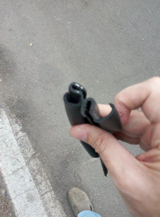

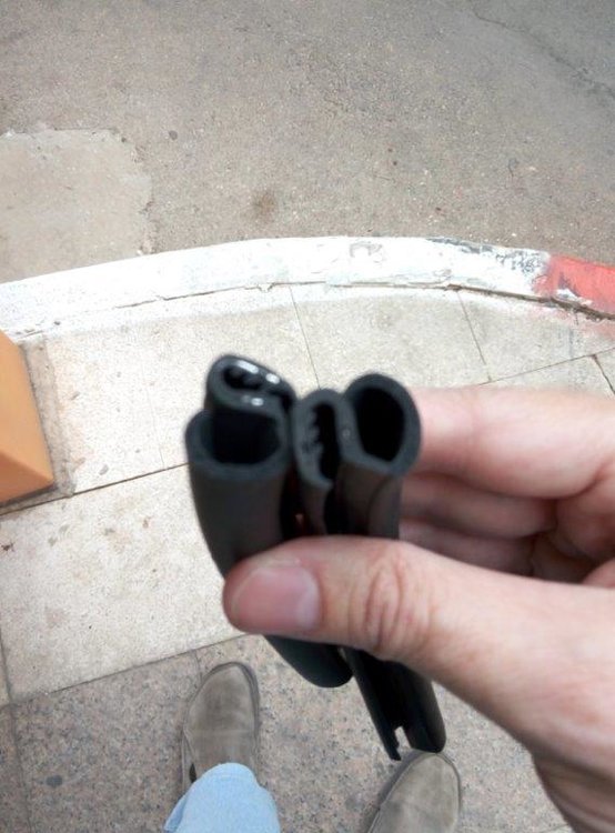

טוב אז מה הגיע - 8 מטר של גומיית D - בשביל המסגרות העליונות של כל החלונות.
מה הוזמן ממש עכשיו?
8 מטר של גומיית P למסגרות הדלתות
4 מטר של גומיית Z למסגרות הדלתות.
2 חתיכות של גומיית קורת B למרווח בין שתי הדלתות בצידי הרכב.

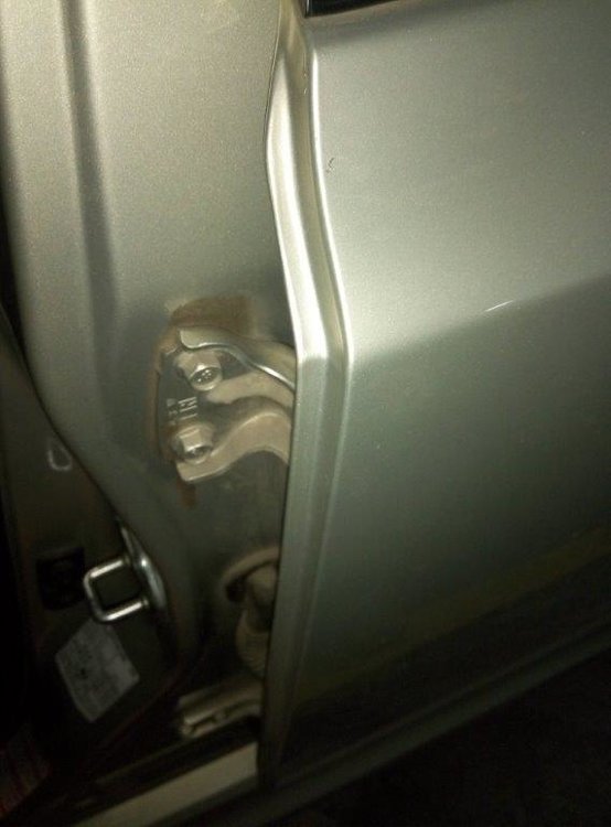

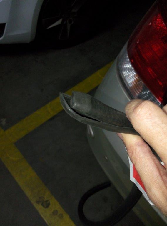

טוב, אז לבינתיים הגיעו כבר הגומיות לקורות B, הגומיות מדגם P למסגרות הדלתות וגם עוד גומיות D קטנות לבידוד מסביב למסגרת גומיית המפתן העליון בדלתות.
מה נשאר? גומיות מדגם Z לקיר האנכי הקידמי של הדלתות.

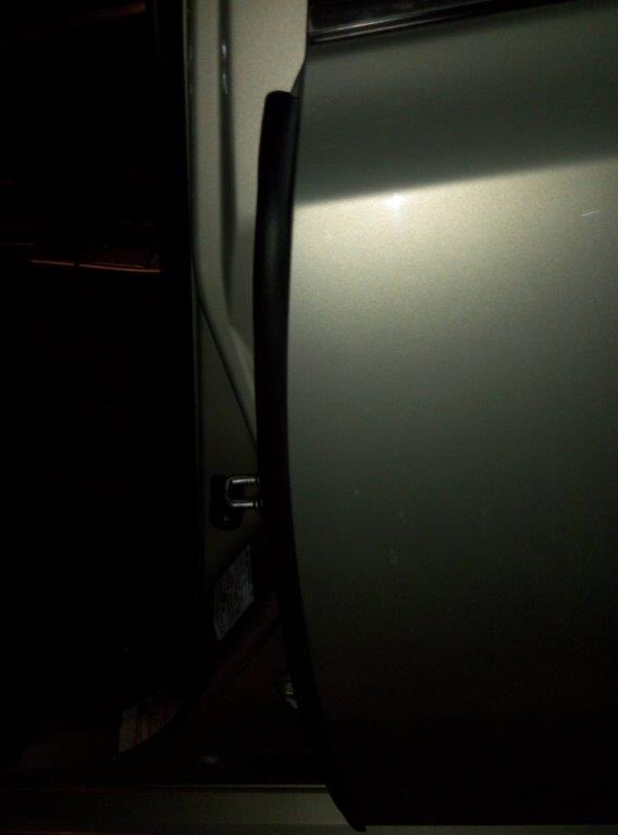

הבוקר הרכבתי את שתי גומיות קורות B בעניין של כפחות מעשר דקות עבודה.
שני פדים של אלכוהול - אחד בכדי לנקות כל דלת.
דבק לגומיות של 3M שהזמנתי מאמאזון.
מספרי פח בכדי לחתוך סרחי עודף מגומיות קורות B (היה ממש מעט עודף מכל גומיה) - חתך אותן כמו נייר.
הגומיות נצמדו בלחיצה קלה לקנט שאתם רואים בתמונה.
הרבה יותר מאסיבי\רובאסטי ממה שחשבתי שהן יהיו - זה ממש אוטם את המרווח בין שתי הדלתות בצורה מוחלטת למעבר אוויר.
עכשיו רק נשאר לעקוב אחרי זה ולראות שזה לא מתפרק מהמקום לאחר שינויי מזג אוויר (שכרגע ממש משתגע)
בימים הקרובים מקווה לגשת לגומיות P ומקווה שגומיות Z יגיעו.
