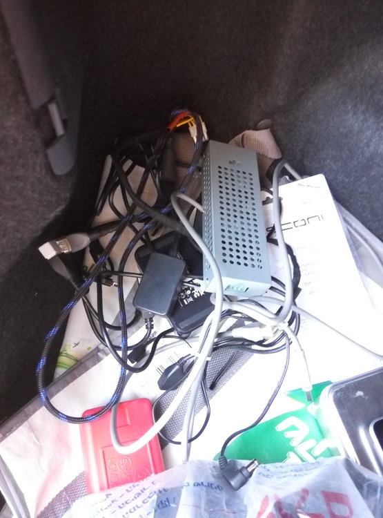

בואו נתחיל בקצת תמונות - מה שאתם תראו זה בליל התשתית שהוצאה מהרכב:
ספק כוח מיני-בוקס USB DCDC 200
HIFIMEDIY U2 SABRE DAC USB AUDIO CONVERTER - במילים אחרות דאק שממיר מUSB ליציאה אופטית
HIFIMEDIY USB ISOLATOR - מבודד רעשים לדאק USB
צמות החיווט של ספק הכוח (שתיים במספר - כניסה ויציאה)
מרכזת USB של DLINK 7 פורטים עם חיווט הכוח וחיווט הUSB שלה
כבל מאריך USB לתא כפפות
כבל YOTG
מתאם מחבר מTOSLINK לPL 3.5 אופטי
ודנוגל USB 128GB
אה כן והתושבת של PROCLIP לטאבלט נקסוס 7 גרסאת 2012
ומה נכנס במקום?
מקלט BT :-P
וזהו! :-D

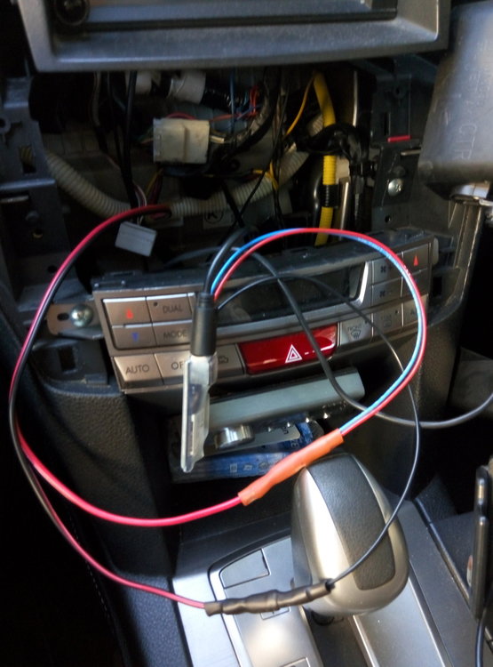

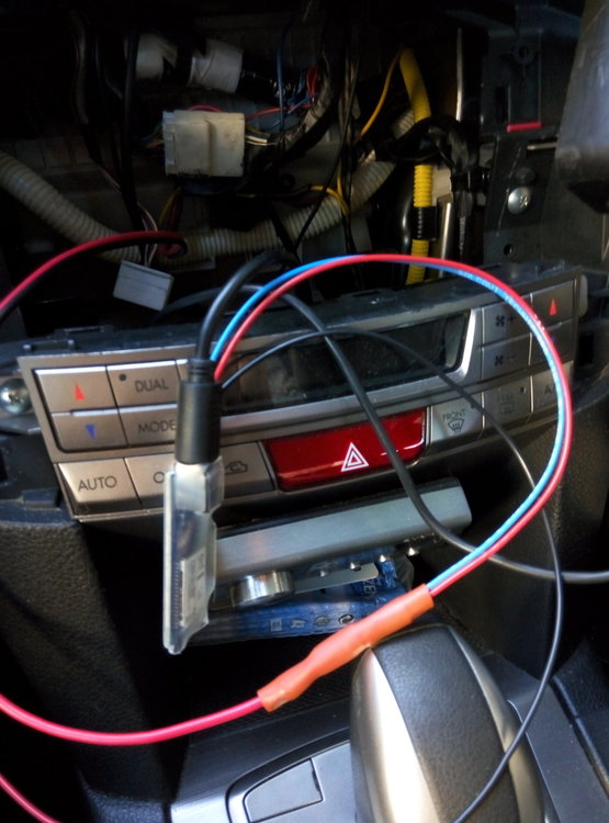

עבודה פשוטה של הסרת צמות ליפוף (טסה טייפ או איזולירבנד מבד לבד)
גילוי קצוות חוטים
נעלי כבל
שרוול כוויץ ומלחם שהוא גם אקדח חום (דרמל אח דרמל)
קאטר
סה טו.

סיקור מוצר - MOSCONI AMAS 2

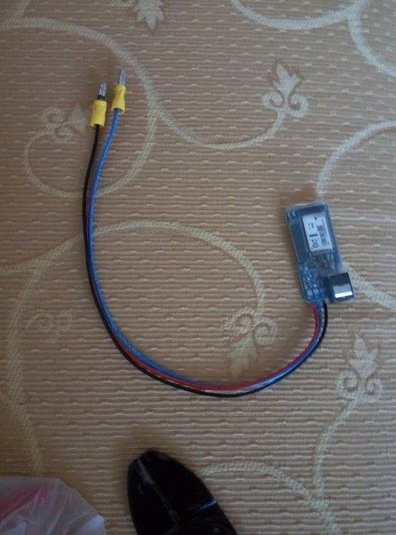

בגדול מדובר במקלט BT שהוא לא DAC אלא OPTICAL CONVERTER
אתם מזרימים אליו מדיה או שיחות (כן כן, תומך גם באפשרות הזו - טרם בדקתי איך הוא משמש כדיבורית - אגיע לכך)
ומהצד השני שלו הוא מוציא סיגנל אופטי וכן, יש לכם בקרת ווליום מהטלפון - אני כמובן מבטל אותה (מכוון להכי גבוה) ושולט בווליום רק מהבקר האנלוגי שבDRC.
מדובר במוצר בגודל של בערך 1.5 ס"מ על 3-4 ס"מ - חתיכת PCB עם צ'יפ, יציאה אופטית וכמה רכיבים נוספים - אתם יכולים להצניע את זה בכל מקום ברכב.
לא צריך ספק כוח חיצוני, סה"כ מגיע עם שלושה חוטים - שחור-מינוס, אדום-פלוס 12V ישירות מהחשמל של הרכב וכחול רימוט שאם אתם לא רוצים פשוט תעשו מה שאני עשיתי ותחברו אותו ביחד עם האדום.
ניגשים להגדרות בטלפון שלכם - נכנסים להגדרות BT, מתחברים אל הAMAS2 (לא צריך אפילו להכניס PIN הכל אוטומטי) - וזהו!
