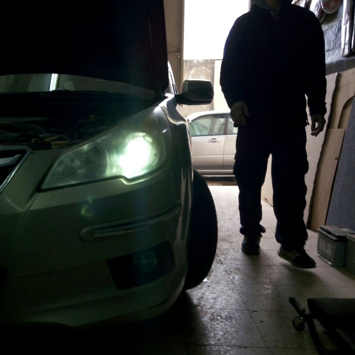

טוב, נתחיל בדבר הראשון מבין ארבעת הסעיפים שרשמתי - שדרוג תאורת הדרך (אור נמוך) של הרכב מנורות הלוגן לנורות לד.
הסט אשר קניתי לא באמת אמריקאי לדעתי ולמען האמת מדובר בסט יחסית זול - אבל מה שיפה, רכשתי אותו מאמזון וקיבלתי מהם לפי פרופיל הרכב שלי וודאות מלאה שהסט מתאים.
מדובר בסט של EYEYOURLIFE - הם קיבלו ביקורות טובות מאוד, הלינק כאן.
יש שני סוגים עיקריים של טורבו לד - האחד עם קירור על בסיס מאוורר והשני על בסיס היטסינק - אני לא מאמין באורך חיים של מאווררים ולכן חיפשתי אחד עם היט סינק - במקרה הזה היט סינק מתברג.
מה הסיבה להתקנת הסט? - להחליף נורת אור נמוך בסובארו זה ממש זוועה! צריך לסובב את הגלגל עד הסוף פנימה והגישה היא רק ע"י הזזת מגן הרפש הצידה ואז כמעט במצב עיוור מכניסים את הנורה למקום שלה.
בגדול בשביל שזה ילך ממש בקלות צריך שעוד מישהו יעמוד ויביט דרך תא המנוע אם המנורה נכנסת נכון לשגם שלה.
בקיצור - זוועה. רוצה להתקין משהו שיחזיק שם הרבה מאוד זמן מעמד - לדים אמורים להחזיק שנים, מקווה שזה אכן נכון!
אבל! ההיט סינק של הדבר הזה לא יכל היה להתברג על הגוף של הלד בגלל שהכלוב של תא המנוע חסם את הדרך שלו.
היה צריך לפרק טמבון קידמי - בפועל זה לא משהו מסובך בכלל - רק צריך לחלץ הרבה מאוד תפסנים ואחרי זה לשחרר שמונה ברגים (4 בכל פנס) - מה שלא היה כיף זה שזו תקופה קרה והכל רטוב ומלא לכלוך מתחת לטמבון - בקיץ אפילו לא הייתי מתייחס לזה.
פירוק הטמבון של הסובארו הוא תהליך קל - אחד מיני סרטים רבים שדווקא במקרה הזה משום מה קצת הסתבכו ממה שזכור לי - דווקא היה באמת תהליך יחסית פשוט.
לגבי התאורה - שיפור ניכר! מאוד מרוצה!
מעדיף את האור הלבן פי כמה מאשר האור הצהוב והוא לא מפריע ולא מסנוור, ממש אהבתי.
תמונה מצורפת.
החברה המובילה היום בתעשיה הזו למיטב ידיעתי הינם AUXBEAM אבל הסט היה ממש יקר והתקשיתי למצוא אחד עם היט סינק ושגם המבנה מתאים לבית הנורה (המוזר) של הפנס בסובארו.
נשאר לי לעשות שכבת לקה בגימור GLOSS על הפנסים, הם משוייפים ויש עליהם שכבת לקה מט - כאשר מרטיבים את הפנס הוא נהיה שקוף לגמרי, כיסוי טוב עם לקה בגימור גלוס והדבר הזה צריך לקבל שקיפות קבועה - מקסימום, נלטש שוב את שכבת הלקה ונתקן סופית.

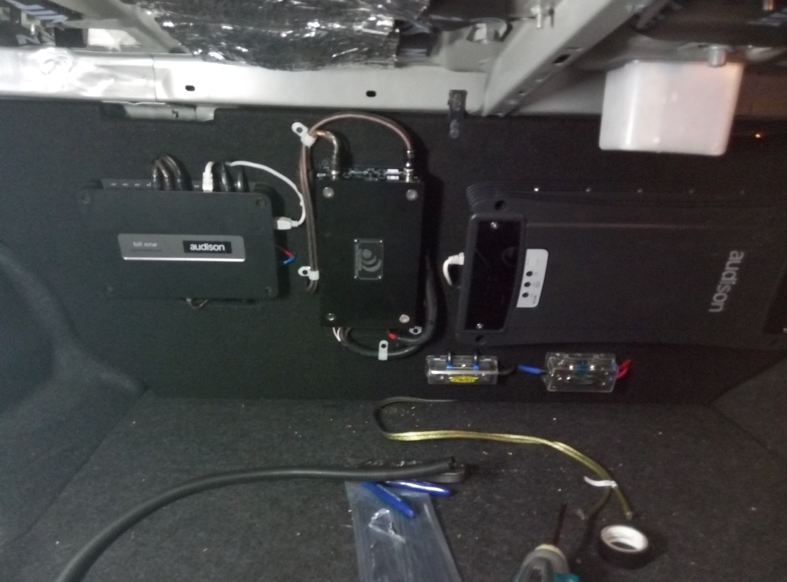

קצת על הMASSIVE AUDIO
מגבר מסדרת NANO BIT דגם BX4
240 וואט לערוץ ב2 אוהם
120 וואט לערוץ ב4 אוהם
480 וואט בגישור ב4 אוהם
אהבתי את המגבר הזה כבר מהאריזה שלו ועד חתימת הגודל הפיסית הממש קטנה שלו.
תמונות אפשר לראות כאן.
חוות דעת ראשונית
קודם כל - נעלם לי הTURN ON POP שהיה ממגבר השקר שקדם לו, הדלקה וכיבוי שקטים לגמרי - תענוג!
בנוסף לכך לאחר שכוונתי גיין על פי שמיעה המגבר הזה חרישי! רצפת רעש עושה רושם שממש בסדר.
כוח - לדעתי הוא חלש מהמוצהר אבל מצד שני הרמקולים שהוא מחובר אליהם כרגע הם האחוריים שמנגנים גם ככה מ400 הרץ עד 4 קילוהרץ והסנטר הוא כפי שאתם רואים רמקול ניסיוני שפורק מסט של מחשב שהחזיר את נשמתו לבורא ממברנות וסלילים והחיווט של הרמקול שם כל כך דק שאני די בטוח כי זה גורם הנחתה נוסף בדרך.
השמע עושה רושם שהוא טוב, אם המגבר שקר היה מספיק טוב בכדי שיוני יאמר במפגש אודיו שהיה אצל ארט סאונד שבחלקו האחורי של הרכב שומעים ממש טוב - אז הBX4 הזה הוא כבר מעל ומעבר.
אובייקטיבי - מגבר שנותן באמת באנג פור דה באק למי שמחפש לסגור מערכת בתקציב שפוי!
אין משהו מיוחד מבחינת הקרוסאוברים, יש מנחתים פנימיים ושוב מבחינת נתונים - סה"כ התרשמתי מאוד לטובה.
עריכה - כמה מילים לגבי ההתקנה.
ההתקנה בוצעה אצל יוני סטריאו שהוא בעל מקצוע וותיק בתחום, שאוהב את התחום ואני מכיר אותו כבר שנים. נוח לי, מתאים לי והסתדר לי נהדר.
על הדרך הוספתי כבל RCA של פוקל ומפצל Y בכדי לגשר מהאודיסון למאסיב אודיו.
שתי נורות לד גם ללוחית הרישוי.
כמו תמיד, תענוג.

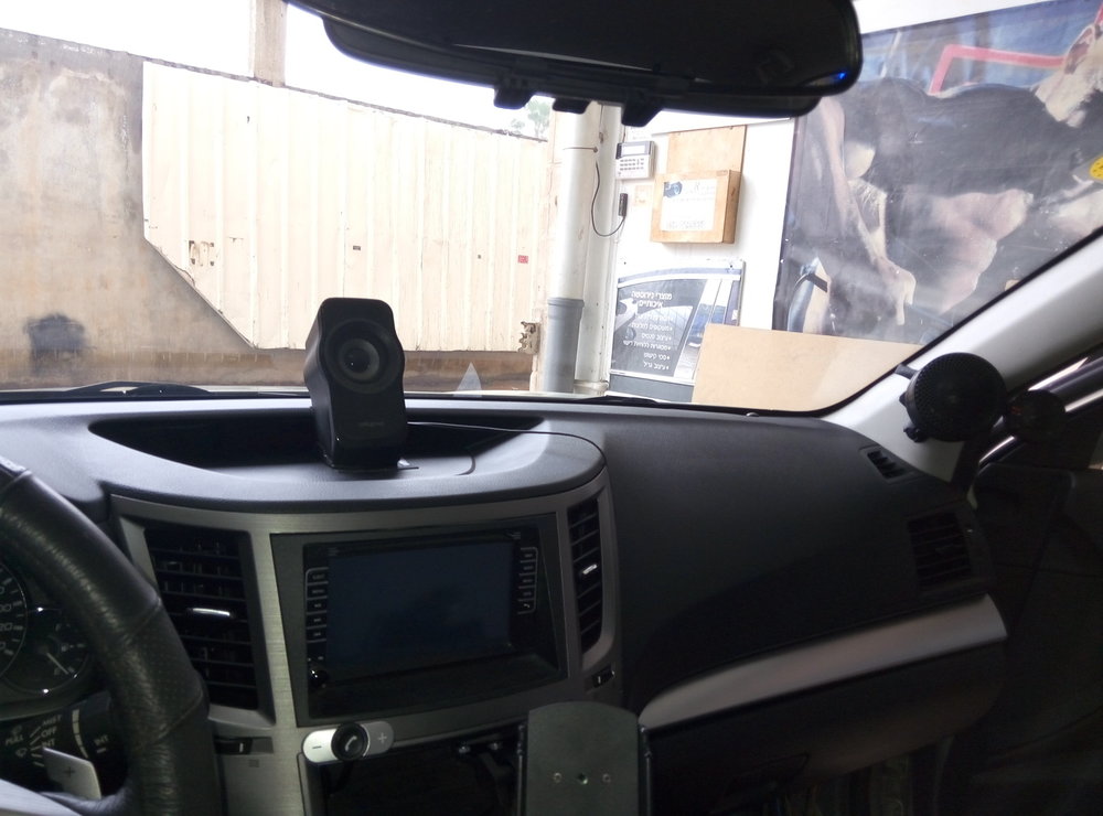

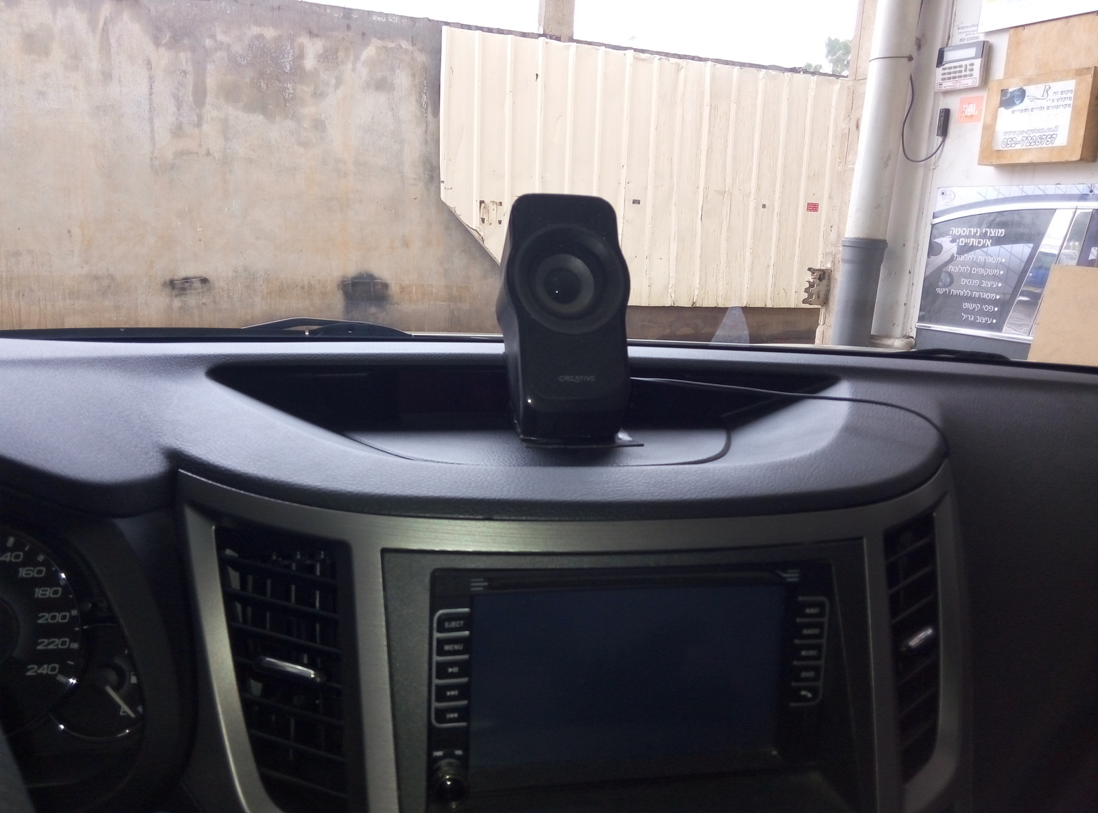

אז למה בכל זאת רמקול סנטר?
וובכן ההשראה שלי הגיעה מאנדי ווהיימר - מיסטר AUDIO FROG וגם חוקר סאונד של נאס"א לשעבר.
הביטו כאן:
אני מדבר על ההערה שלו לגבי מפגשי סאונד והעובדה שבכדי להדגים את המערכת שלו אנחנו תמיד אומרים לאורח לשבת בכסא הנהג - למה הנוסע באמת צריך לסבול?
למה אי אפשר שכולם יהנו?
אנדי ווהיימר לפי מה שאני מבין מיישם את המערכת שלו מבלי לבצע תיקוני זמנים בין ימין לשמאל אלא רק בין רמקולים באותו הצד - רמקול הסנטר בצורה שכזו דואג שיווצר מרכז גם ליושב מימין וגם ליושב משמאל.
האם זה מה שיישמתי ברכב שלי?
לא! המטרה שלי היא עדיין שהמערכת תהיה מוכוונת נהג - יצא לי לשבת ברכבים שבהם המערכת מוטמעת בצורה שכזו ע"י היצרן, רכבי פרימיום - זה נחמד אכן וכל אחד יכול להנות כך אבל זה גורם לאימג'ינג להיות לא לגמרי ממוקם במרכז לאף אחד מהנוסעים בגלל שמצד אחד יש רמקול סנטר מובהק אבל מצד שני עדיין כל אחד מהיושבים נמצא קרוב יותר לאחד הצדדים והצד הזה, ינגן חזק יותר וימשוך את עיקר הבמה.
בסופו של דבר החלטתי להשתמש ביכולת של הBIT ONE לייצר רמקול סנטר - איך הוא עושה את זה ואיך זה נשמע, בהמשך.
אז מה אני מנסה ליישם ברכב שלי?
אגיע לזה בפוסט הבא כאשר אתייחס לכל הלבטים והדברים ששמתי אליהם לב בדרך מהניסיון המאוד מועט שיש לי עם רמקול סנטר ומה נעשה עד עכשיו.
Pioneer TS-X150
הפרוססור של אודיופרוג מסקרן מאוד.
אני בדעה של FUCK THE PASSENGERS, הסאונד צריך להיות קצת יותר לכיוון ההגה מאשר במרכז.
ברכב של אנדי, כל נוסע ברכב מקבל מרכוז של במה ממולו, כולל האנשים מאחור, מטורף.

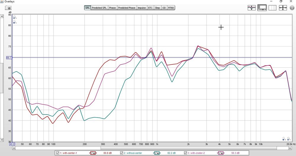

אכן כן - אבל מה אם זה יכול להיות גם וגם? מה אם אני יכול לאמר
This sound system is all about me! but you can get a good experience too
אני נאבק כרגע בלהבין אם אני יכול ליצור מצב בו הנהג מקבל משהו "מושלם" אבל הנוסע יכול לקבל משהו מאוד קרוב לזה.
ממה שאני רואה עד עכשיו יש שני מצבים אפשריים כאשר המערכת היא עדיין מוכוונת נהג:
1. רמקול הסנטר "משתלב" עם צד ימין וצד שמאל - הנוסע מקבל במה שנמצאת מולו.
2. רמקול הסנטר "מעפיל" על צד ימין ושמאל - כולם מקבלים מרכז אחד ברור ברכב אבל המרכז הזה הוא מאוד שתלטן.
כרגע המערכת אצלי נמצאת על המצב הראשון בו אשתי אמרה בפירוש שהיא מרגישה שהסאונד מגיע ממש ממולה וזה בזמן שאני נוהג ברכב!
אבל אני מנסה להגיע למצב 2 - הבעיה - הרמקול שאני משתמש בו כרגע לא חזק מספיק בכדי לקחת אותי לשם מצד אחד ומצד שני גם אם אצליח - לא בטוח בכלל עד כמה טוב זה ישמע ואם זה בכלל סטאפ טוב (לא מדבר במונחים של נכון או לא כי אני לא מאמין יותר בנכון או לא נכון).
אני כרגע לומד המון על סוגי סנטרים ושיטות היישום שלהם.

נתחיל עם - איך זה נשמע?
חייב לציין שיש כאן אפקט וואו מסויים.
בבית, במשך שנים, יש לי מערכת 5.1 עם רמקולי מדף פוינט סורס פשוט מעולים של KEF ורמקול סנטר בתצורת MTM של אומגה אודיו.
רמקול הסנטר בשימוש כאשר אני רואה סרטים אבל כאשר אני שומע מוזיקה הוא בעיקר מפריע לי והסיבה לזה היא שהוא לא עומד ברמה של הKEFים לא מבחינת הקוטר שלו - ה4 אינטשים שיש שם עם ביצועים די עלובים והטוויטר לא נעים למוזיקה.
ומעבר לזה בבית מעולם לא התעסקתי עם משחקי פאזות ועיבוד צליל - חבל במובן מסויים אם כי אני בקושי מפעיל את המערכת בבית גם ככה מאז שנולדו הילדים.
אז נחזור לרכב - איך זה נשמע?
נתחיל בזה שהרמקול שמורכב כרגע הוא נסיוני וזמני בלבד, רמקול מסט של לוג'יטק - סט של מחשב 2.1
מפתיע לטובה! הוא נחתך בין 400 הרץ ל16K בסלופ 24 עם פאזה ישרה והתרומה והתמורה העיקרית שלו היא תוספת נכבדה ביותר של נפח ועומק לבמה הקידמית.
והBIT ONE יודע לעשות הפרדה מטורפת בין ימין לשמאל לסנטר.

היענות כוח - האם ניתן להשוות בין רמקולים שונים?
סה"כ כן - תביטו בגרפים מהמדידות שלקחתי בתמונה ואתם תראו מדידה אחת עם סנטר לפני כיוון היענות כוח.
מדידה אחת ללא הסנטר.
ואז מדידה אחת לאחר כיוון היענות כוח ואתם תראו שמתחת לנקודת החיתוך של הCDMים בין 300-700 הרץ יש הבדלים עצומים ובשאר התחום הבאתי אותם למצב שהם כמעט זהים מבחינת המיקרופון.
אז קודם כל - יש הבדלים די גדולים במציאות, מה שהגרפים מראים ומה שהאוזן שומעת שונה - הרי מיקרופון מאזין לינארית, בני אדם מאזינים לוגריתמית ורמקולים מתנהגים איפשהו באמצע בין השניים האלה וגם תלויים לחלוטין בסביבה.
אבל סה"כ - חלק גדול מאוד מהזמן אתם פשוט לא בטוחים בכלל אם הסנטר עובד או לא אבל ברגע שאני מכבה אותו זה כבר ברור איזו תוספת אדירה הוא מוסיף לסאונד - וזה עוד על רמקול 2 אינטש גנרי בתיבה קטנה מפלסטיק :shock: עם חיווט בעובי של שערה :-P על ערוץ הגברה של 480 וואט :?

כרגע, אני מחכה להזדמנות ליצור סט-אפ שבו אני עושה תיקוני זמנים רק בין רמקולים באותו הצד של הרכב אבל הסנטר הוא הרמקול היחיד שיוצר מרכז - ואז אני רוצה לראות באמת איך זה משפיע על מושב הנוסע.
בסט אפ הונכחי מושב הנוסע מקבל סוג של במה פרטית עם נטיה קטנה ימינה (אני מאמין שזה בגלל שלסנטר הזה פשוט אין מספיק כוח בכדי להתגבר על הCDM הימני כמו שצריך) אבל במושב הנהג זה פשוט תענוג! באמת, עונג.
וה BIT ONE יודע לעשות הפרדה מטורפת בין ימין לשמאל לסנטר.
פאזה - האם יש משמעות לפאזה ברמקול בודד?
אדי - איך מחובר הסנטר , האם ל BIT ONE יש ערוץ יעודי לסנטר.
