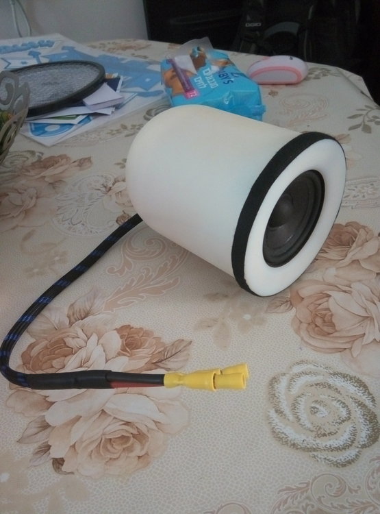

ביקורת על בסיס רושם ראשוני - FaitalPro 3FE22 NEO 4ohm
אז מדובר ברכיב 3 אינטש גם כן רק הפעם מסוג FULL RANGE
מנוע - מגנט ניאודימיום זעיר.
ממברנת קרטון.
נצילות 91 דיבי
לנתונים מלאים וגרף היענות אתם יכולים פשוט להביט כאן.

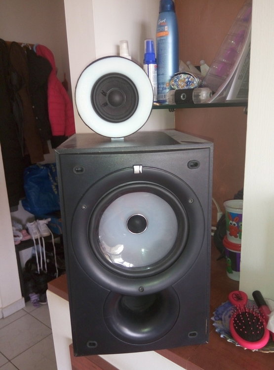

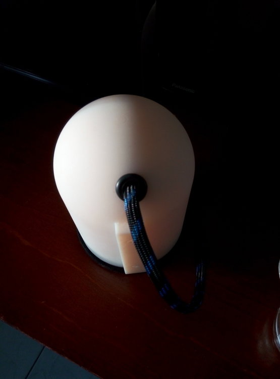

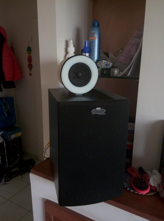

בתמונות אתם תראו אותו כבר מורכב לתוך פוד שאני תכננתי בעצמי בעזרת 123D DESIGN של אוטוקאד (חינמית למשתמשים פרטיים - בכדי לקדם יוזמה ללמידה אישית במטרה שיום אחד תרכשו מהם את הגרסא המקצועית לבעלי עסק).
מדובר בפוד מאוד דחוס, כבד מידי לשימוש ברכב והABS הספציפי שהוא הודפס ממנו למען האמת בעל ריח (כאשר מתחמם) אשר לא מתאים לי למקם ברכב וגם ככה, כבד מידי.
כבל שהכנתי מראש לתוך שרוול PET (טק פלקס) ושרוול כוויץ. נעלי כבל שמתחברים אל הרמקול ולחצני קליע (BULLET קונקטורס) בצד השני.
קצת חומר בידוד על בסיס כותנה בבסיס העגול של הפוד.
היכן וכיצד חוברו?
חיברתי אותו במקום רמקול המדף של KEF הישן והטוב שלי כאשר ההשוואה היא בווליום נמוך-בינוני
רמקול 3FE22 - פול ריינג' שלוש אינטש במחיר 32 דולרים סה"כ
מול מה?
רמקול מדף היי אנד של מותג על בשם KEF - רמקול מסוג סורס פויינט 6.5 אינטש (קרוס פסיבי)
והתוצאה?
באמת מרשים! -> באון אקסיס יש לו היענות כמעט שטוחה לגמרי במובן החשמלי.
ב45 מעלות אוף אקסיס יש לו היענות שטוחה לאוזן.
הדבר הזה כסאחיסת!
הKEFים הם אולי הרמקולים הכי עדינים ורכים שאני מכיר - אבל ככל שהם יקבלו יותר הספק הם יזרחו ויאהבו את זה יותר ורק אז הם נפתחים באמת.
מה שהKEF ניגן בווליום בינוני והבאס היה, ניתן לאמר מרומז אבל עדיין נוכח והגבוהים היו קצת אנמיים.
הפייטל ניגן בבהירות מעוררת השראה! הבאס היה נוכח - מרמקול 3 אינטש (והפעם ווידאתי ששום דבר אחר לא עבד) והגבוהים היו מאוד ברורים לאוזן ומפורטים היטב.
ב45 מעלות מהרמקול והוא היה נעים מאוד
און אקסיס הוא פשוט הרשים!
פירוט בגבוהים ממה ששמתי לב היה בסדר גמור אבל אני די בטוח שאם הייתי מגביר לווליום הגבוה - בשלב מוקדם יחסית הוא היה נחנק גם בגלל קוטר קטן מידי להפיק באס באזור ה100 הרץ וגם בגלל שהגבוהים היו מתחילים קצת לצרום והיו דורשים איזון\ריסון בעזרת איקולציה.
איפה שהKEFים היו מתחילים להראות בדיוק עד כמה הם טובים.
שוב - זו השוואה שהיא רחוקה מלהיות הוגנת - סורס פויינט שש וחצי מול פול ריינג' שלוש אינטש
אבל בהספקים שפויים - לא רק שהוא עומד בזה בכבוד, הוא נשמע אפילו טוב יותר, בגלל היעילות הנהדרת של הרכיב הזה.
נועד לספוג סה"כ 20 וואט בכדי להפיק את מלוא היכולת שלו ובנצילות של 91 דיבי
תחתכו את הרמקול הזה חד איפשהו ב300-400 ותרסנו לו את הגבוהים ואתם מקבלים רכיב שקשה מאוד להתחרות בו - בייחוד בתג מחיר של 30 דולרים.
מרשים!

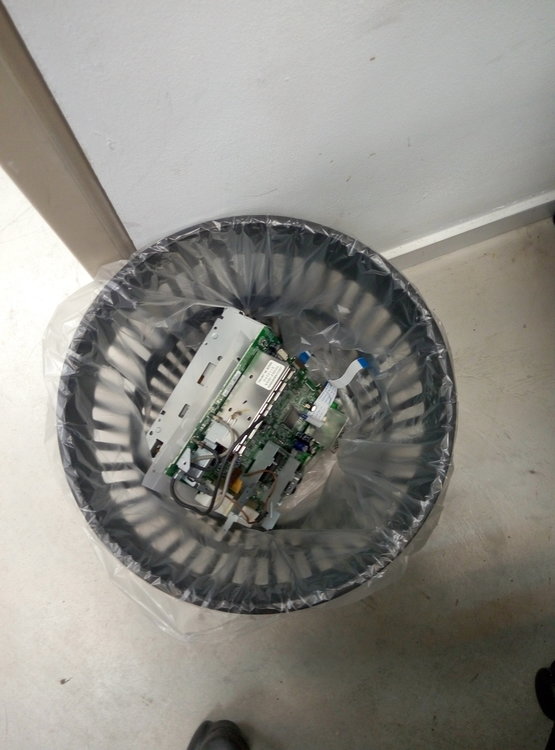

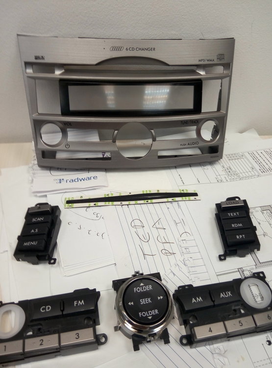

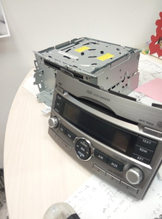

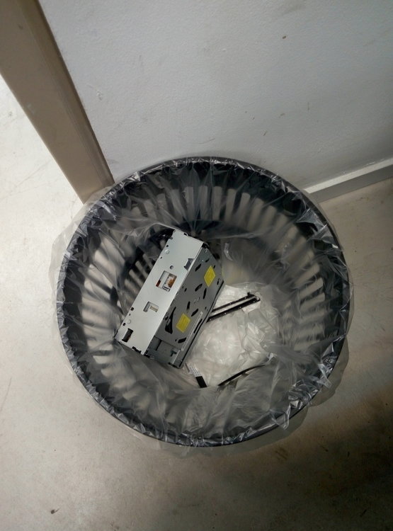

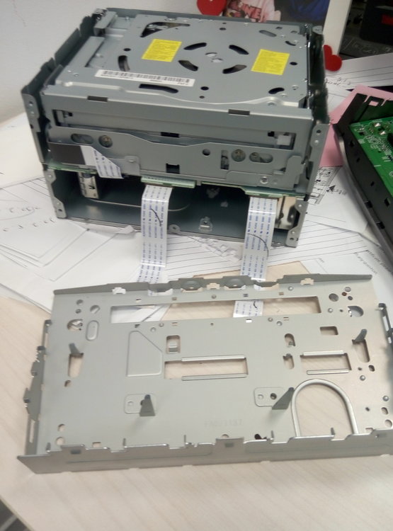

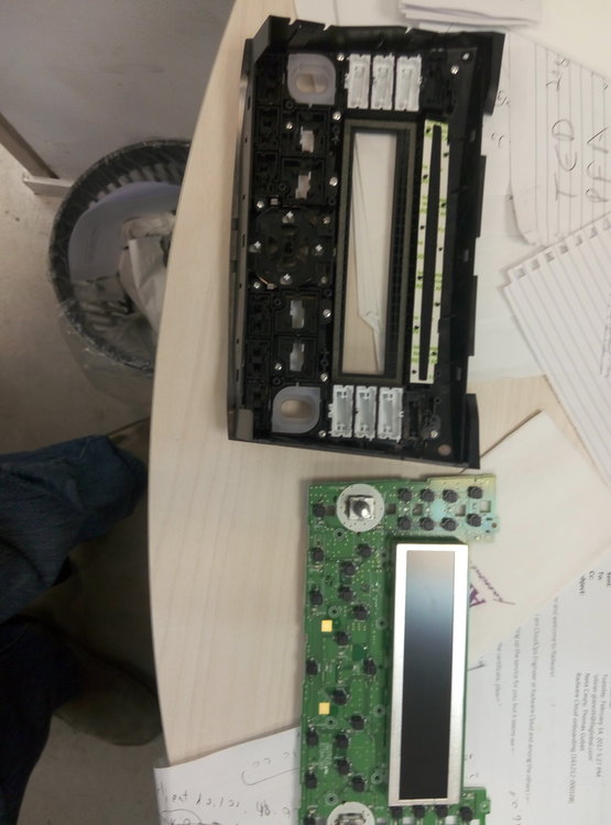

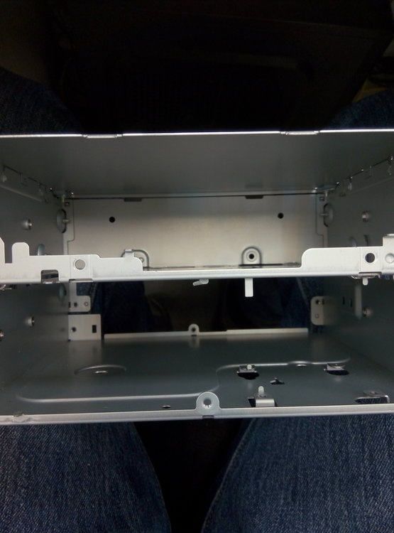

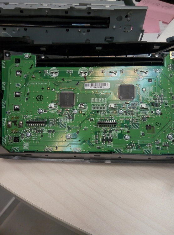

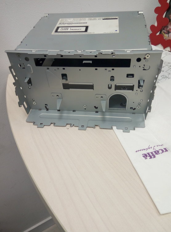

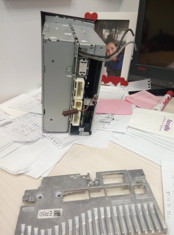

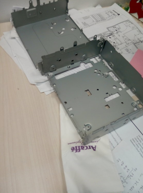

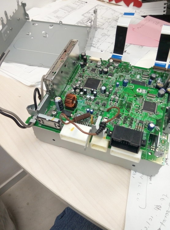

המערכת המקורית של הרכב - אני זקוק לכלוב שלה, לתומכות שמחברות את הכלוב לרכב ולפנים הפלסטיות.
כל השאר - לפח!
תהליך הפירוק:
הורדת ההיט סינק הענק בחלקו האחורי של הHU.
פירוק המכסה העליון וחילוץ הפאנל הפלסטי לאחר שחרור כבלי הדאטא.
הוצאת ים-בה ברגים :-D
פירוק תושבת הברזל שמעגנת את הפאנל הפלסטי.
שחרור הבודי של הצ'יינג'ר שישה דיסקים - הושלח לפח.
שחרור מעגל המגבר - הושלח לפח.
פירוק הכלוב לכל חלקיו.
הרכבה מחדש של הכלוב.
הוצאת הלוח החשמלי מהפאנל - שמרתי את הלוח כי הלחצנים שלו סופר איכותיים!
כל השאר הושלח לפח.
אבל בשביל מה כל זה? - בתגובה הבאה.
לבינתיים תמונות - דרך אגב, מספר החתכים בידיים - אפס!

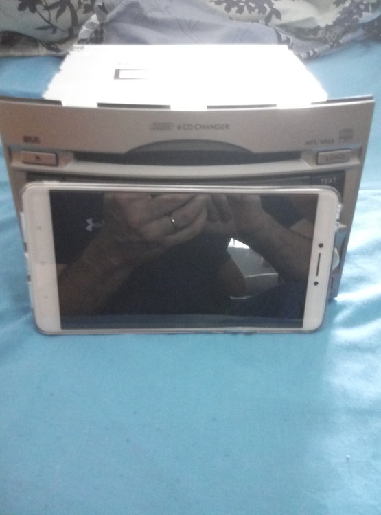

טוב, אז למה כל זה בעצם?
וובכן סוף סוף, התפנה קצת תקציב (הסתיימו מספר תשלומים) - והחלטתי לרכשו שיאומי MI MAX 128GB :-P
מסך פשוט עצום (מגוחך למען האמת) בגודל 6.4 אינטש - מאוד איכותי!
סוללה חזקה
128GB ROM (אכסון פנימי)
ותמיכה בכרטיס SD עד 256GB - וזה והזכרון הפנימי והמסך הם בעצם הסיבה לרכוש את הטלפון הזה.
וכמובן תג מחיר נמוך מ1500 שקלים - למען האמת הטלפון עצמו 1300 ותוסיפו לזה מגן מסך ומגן גוף, אחריות מורחבת לשנתיים והמחיר נושק ל1600 שקלים.
משתלם? כמובן, אפשר להביא בזול יותר אבל סה"כ המחיר מבחינתי בסדר וגם באמת - 1500 שקלים למכשיר עם יכולות שכאלו ובתנאי רכישה נוחים - תשלומים, מקבל את המכשיר מבלי להמתין - אין כבר מה להתלבט בנושא.

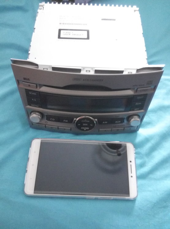

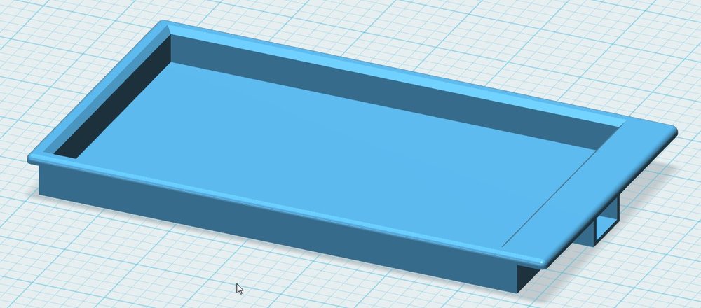

מה אני הולך לעשות?
אני מתכוון לתכנן להדפסת תלת מימד תושבת מסוג SLIDER בעבור הMI MAX עם כבל טעינה מקובע.
הHU המקורי של הרכב בעצם תורם את הגוף שלו ואת הFACIA (הפאנל הפלסטי) לטובת הטמעת הSLIDER בבניה לתוך הפאנל המקורי של הHU ואז את כל זה ארכיב על ה"כלוב" אשר נתפס מקורי לחלוטין אל גוף הרכב.
בתוך הכלוב אאכלס את הAMAS-2 ומטען אשר ישמש ספק כוח ויפה לי משקע המצת את המטען הנוכחי.
בסופו של דבר המטרה היא לקבל מראה סטייל OEM, נקי וחלק.

בהמשך - אקח מידות שלו ואתחיל לתכנן לו SLIDER

הנה תמונה של מה שאני מתכוון לשלוח להדפסה. (ממש הרגע! לפני בערך שתי דקות סיימתי - עוד צריך לבדוק אם אכן לא עשיתי שם טעויות כלשהן).
עריכה - הנה למשל, שכחתי להוסיף פאזות (צ'מפרים ופאזות)
