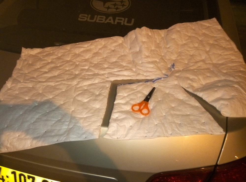

בנוסף לכך - איפשהו בתוך הפרוייקט הזה אתם תראו שרכשתי שש חתיכות של חומר דמוי THINSULATE (רק הרבה יותר דק) מכותנה לבנה - אני מתכוון לשים לפחות כ3 חתיכות מתחת לשטיחים הללו באזור תעלת התמסורת וקיר האש.
אעלה תמונות לאחר שיהיה לי זמן להתקין.

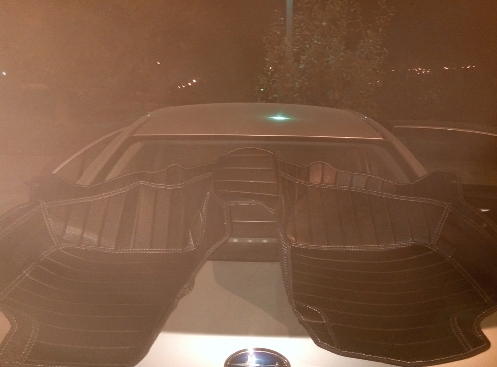

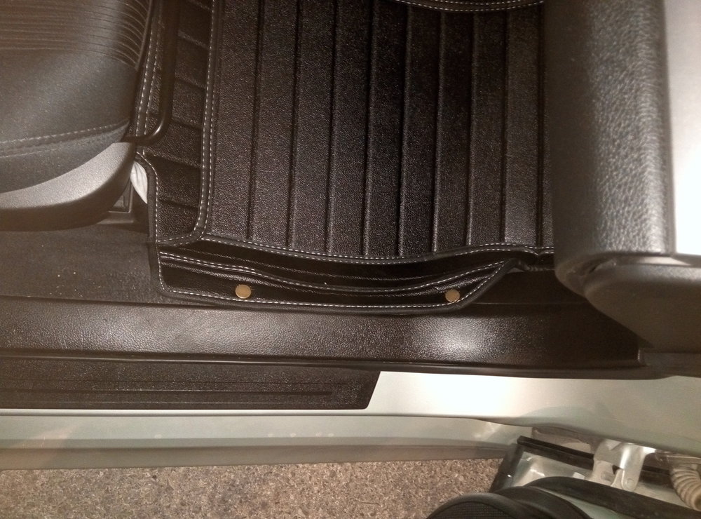

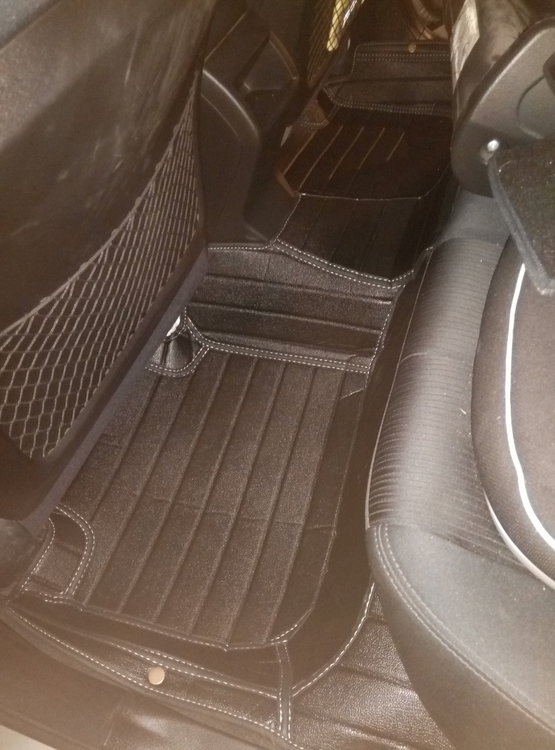

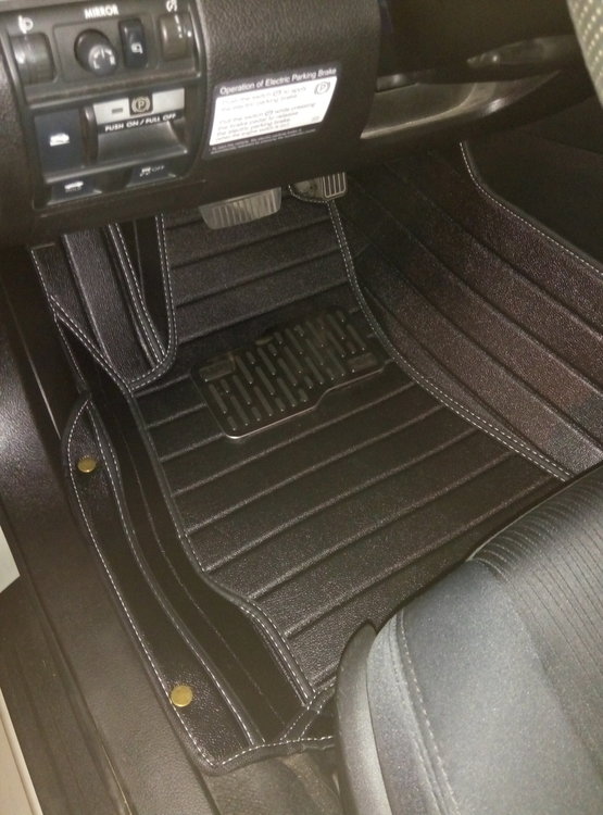

שמעו, השטיחים האלה מאסיביים! זה באמת יותר רצפה נוספת מאשר שטיחים.
בהתחלה כאשר פרסתי את החלק של המושב האחורי על תא המטען (תראו בתמונות) אמרתי לעצמי אין מצב שהדבר הזה מתאים, זה גדול מידי.
וואלה - מתאים בול! על המילימטר, זה פשוט מטורף איך זה מסתדר על הרצפה.
ההתקנה היא מאוד פשוטה - דקות ספורות ואתם מתקינים את כל החלקים.
מורידים את השטיחים המקוריים.
פורסים את הרצפה החדשה ומכניסים את התפסנים מהפלסטיק איפה שיש מתחת לפלסטיקה המקורית של הרכב.
במושב האחורי יש חלק שלם מהרצפה שדוחפים מתחת לספסל.
כל העסק תופס צורה מיידית.

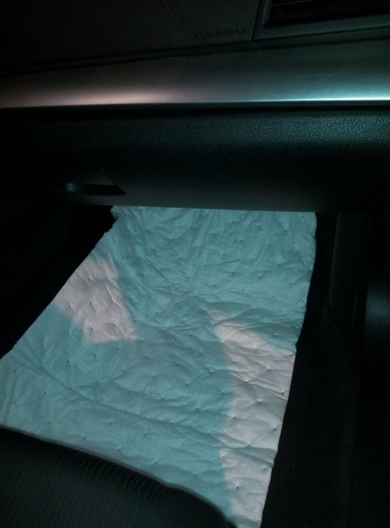

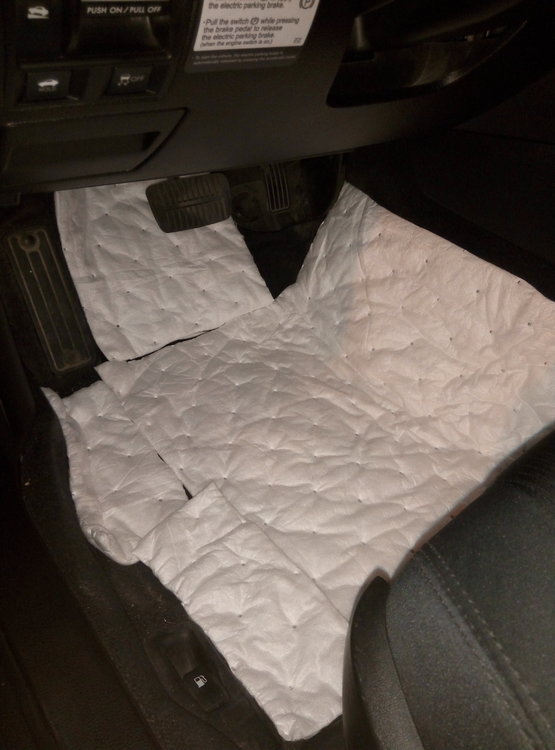

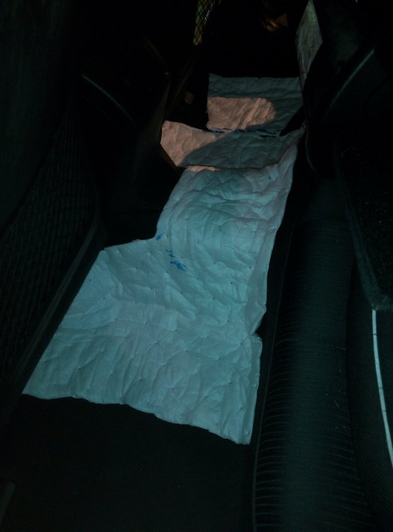

במקרה שלי גם הוספתי יריעות כותנה כחסם רעש נוסף מתחת לרצפה החדשה.
ובמקרה שלי גם לא התקנתי את הרצפה הזו בכדי להחליף את השטיחים הקיימים אלא בנוסף אליהם - שמתי את השטיחים חזרה מעל הרצפה לאחר שהותקנה - להזכירכם זה לא רק השטיח המקורי של הרכב אלא גם שטיח של סטינגר שעשוי משכבת ויניל 3 מילימטר ושכבת CCF 7 מילימטר.
סה"כ יש לי עכשיו על רצפת הרכב כ3 ס"מ!!! של בולמי וסופגי רעש.

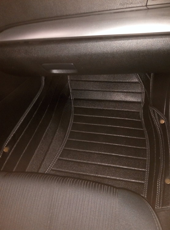

איך זה נראה?
זה יצא מטמטם!
בניגוד להחלפת שטיחים שבדרך כלל נראית כמו משהו מצועצע ולא שייך - תלוש.
זה דווקא נראה מדהים, כי זה מכסה את כל הרצפה ואף יותר מכך.
ברכב שאין בו מושבי עור - זה ממש נותן טאצ' (ולא טאצ' במובן של טאצ' אפ - נגיעה קטנה - אלא במובן של טאצ' ענק) של עור לכל הרכב וזה מרגיש שזה מעלה את הרכב ליגה אחת למעלה למען האמת.
ברכב שיש בו מושבי עור הייתי מציע לבחור בקפידה את שילוב הצבעים והצורות כי בקלות אפשר לקבל ככה תחושה של "יותר מידי" או "עומס ויזואלי"
מה התוצאה?
אחרי שהוספתי למסגרות הדלתות את כל הגומיות וגם במכסה המנוע ותא המטען הרכב נהיה כבר מאוד שקט.
עכשיו גם באמת כבר אין שום רעש מאזור הרצפה - כלום! נאדה! אפס! זיפ! זילץ'! זירו! גורניטש וכך הלאה.
