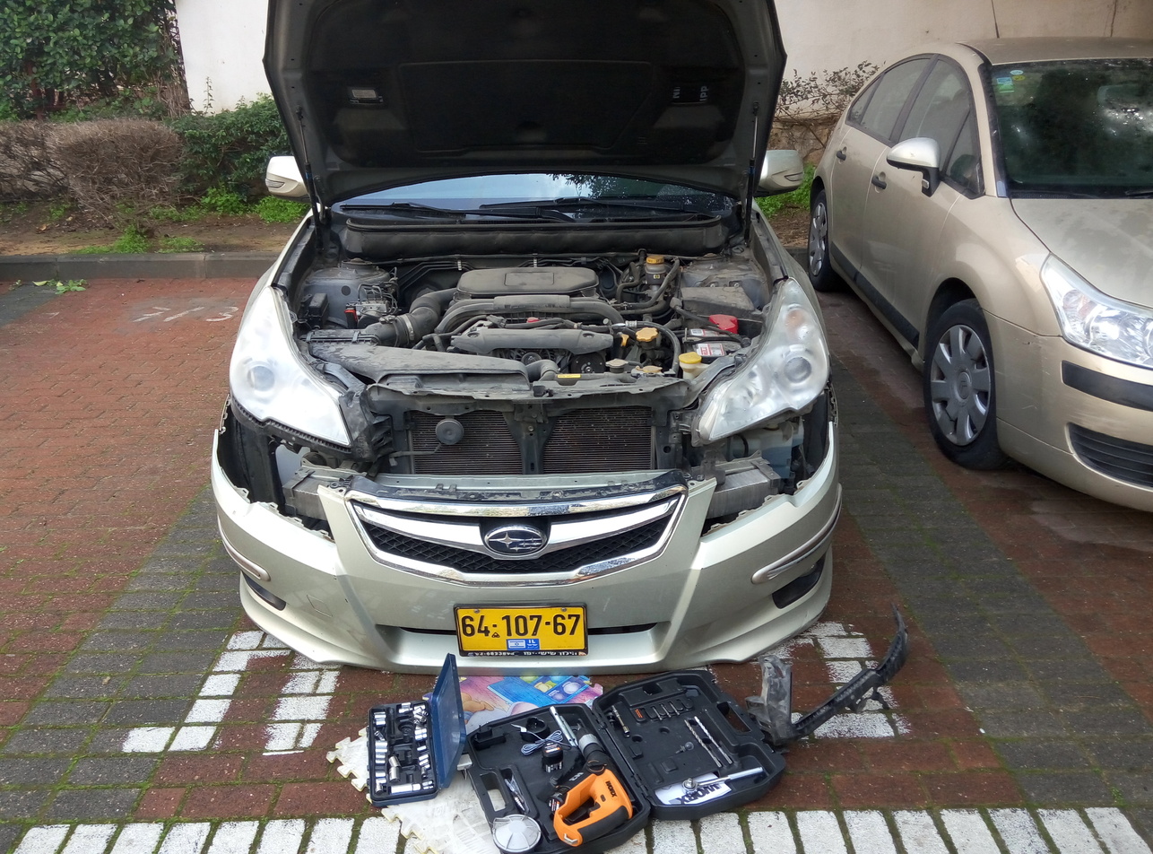

בסוף שבוע הקודם אשתי החליטה שהיא נכנסת לחניה דרך הרכב של השכן, תוצאה - כנף ודלת שמאל אחורית מעוכות :evil:
יום למחרת הרכב נכנס לפחחות - נפרד לשלום מכמה ג'ובות - הרכב יוצא סה"כ יפה.
חשבתי נגמר.
יום חמישי האחרון אני קולט שמשהו לא בסדר ואני לא רואה את התאורה של הפנס הימני - יוצא החוצה לבדוק הטורבו LED מאיר חלש.
נסיעה אחרי זה הוא כבר בקושי האיר ונסיעה אחרי זה - גמר קריירה ביום חמישי בערב אחרי שחזרתי מאימון (תיכף תבינו למה אני מציין את זה).
טוף - בלילה בקושי ישנתי כי כפיר וגם גאיה (הילדים שלי - האחד בן שנה השניה כבר כמעט חמש) החליטו לעשות לאבא לילה לבן :?
"קם" בבוקר עצבני ותפוס לגמרי מהאימון בגלל שלא נחתי כמו שצריך, ירדתי לחניה ו... החלטתי לחזור לנורות הלוגן רגילות במקום!
---> גשם! :evil:
לא מעניין אותי! :-P
לקחתי איתי רצפת משחק של ילדים (CCF למי שתהה) והוצאתי קליפס אחרי קליפס אחרי קליפס עד שיצאה לי הנשמה במשך שעה - חלק מהקליפסים האלה תפסו כל כך הרבה לכלוך שזה מדהים עד כמה קשה לחלץ אותם - לא כולם חזרו למקום, הזמנתי קיט קליפסים.
קפצתי עם הרכב לחניון מקורה שם הורדתי את כל הקליפסים ועל הדרך הביתה רואה קשישה שנפלה על הכביש של החניון ובחיי - חלאות! אנשים נוסעים ולא עוצרים לעזור לה.
הישראלי היפה -> עצרתי את הרכב, רצתי אל האשה ועזרתי לה לקום, אספתי לה את כל מה שנפל על הכביש, כסף, כרטיס אוטובוס, עלוני מידע וגם נתתי לה טרמפ קטן לבית שלה שהיה ממש מעבר לפינה - כשניסתה להתיישב בתוך הרכב כמעט תפסה בפוד של רמקול ימין -> חשבתי זהו, הלכו איזה 3K שקלים שווי ציוד (פוד מודפס בתלת ממד, CDM880 וגם טוויטר L1V1 של HAT וציוד מתקון של RAM) - בשניה האחרונה היד שלה החליקה לדש בורד והפוד ניצל :-D
לאמר לכם את האמת - לא הייתי כועס עליה אם היה נשבר פשוט הייתי נשבר בפנים אבל המסכנות שלה והאדישות של האנשים מסביב הרגו אותי.

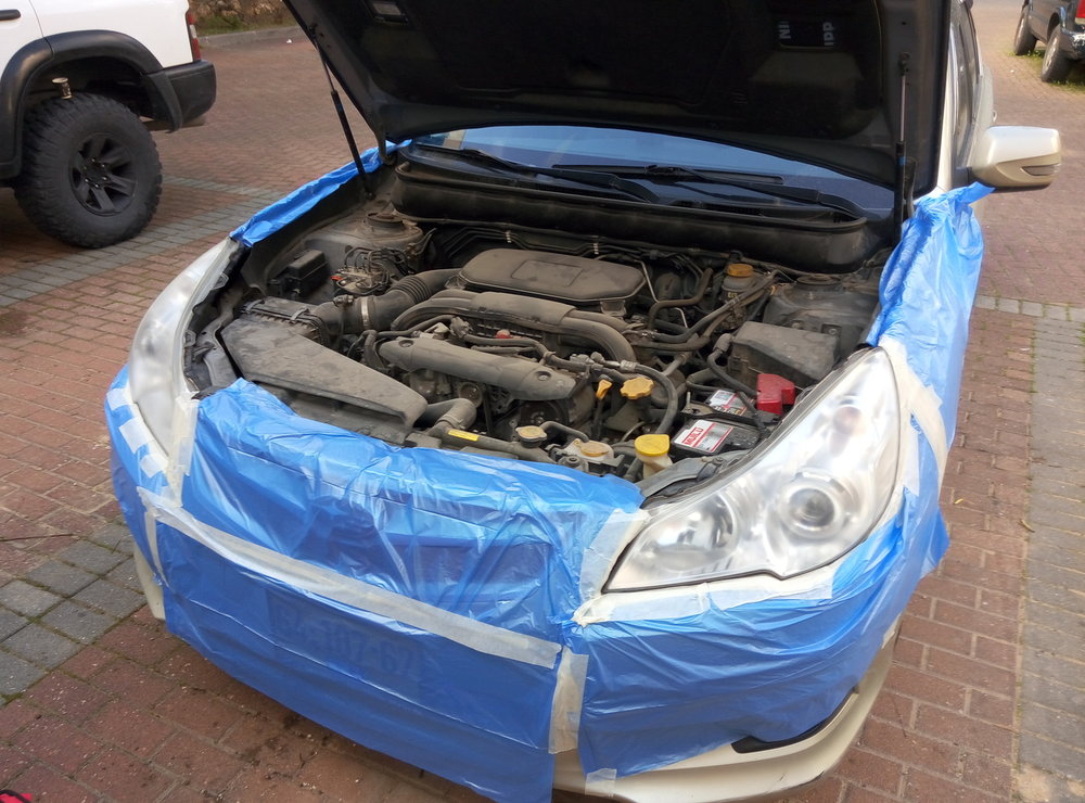

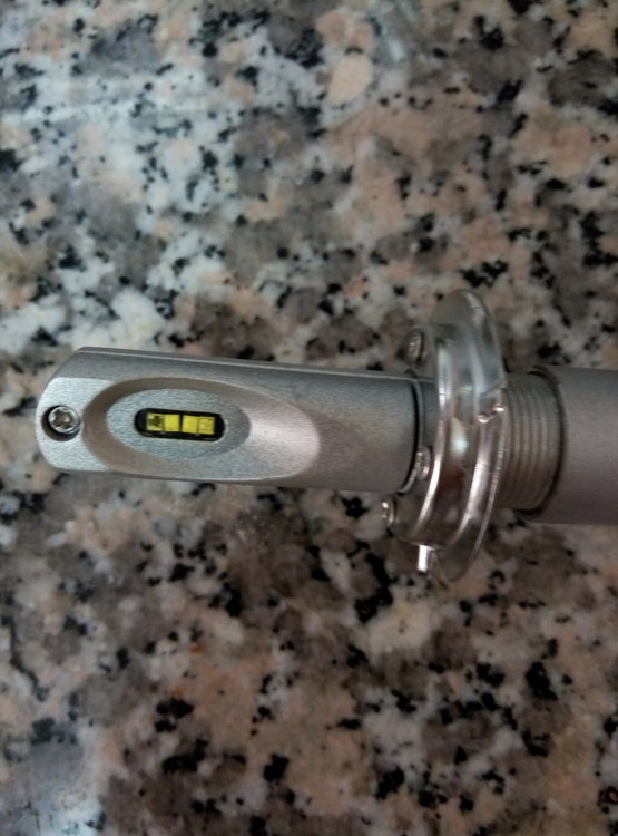

הלאה ממשיכים - חוזר לחניה - טמבון ירד! אבל נשאר מחובר לפנסי ערפל בגלל זה בתמונה אתם רואים אותו ליד הרכב.

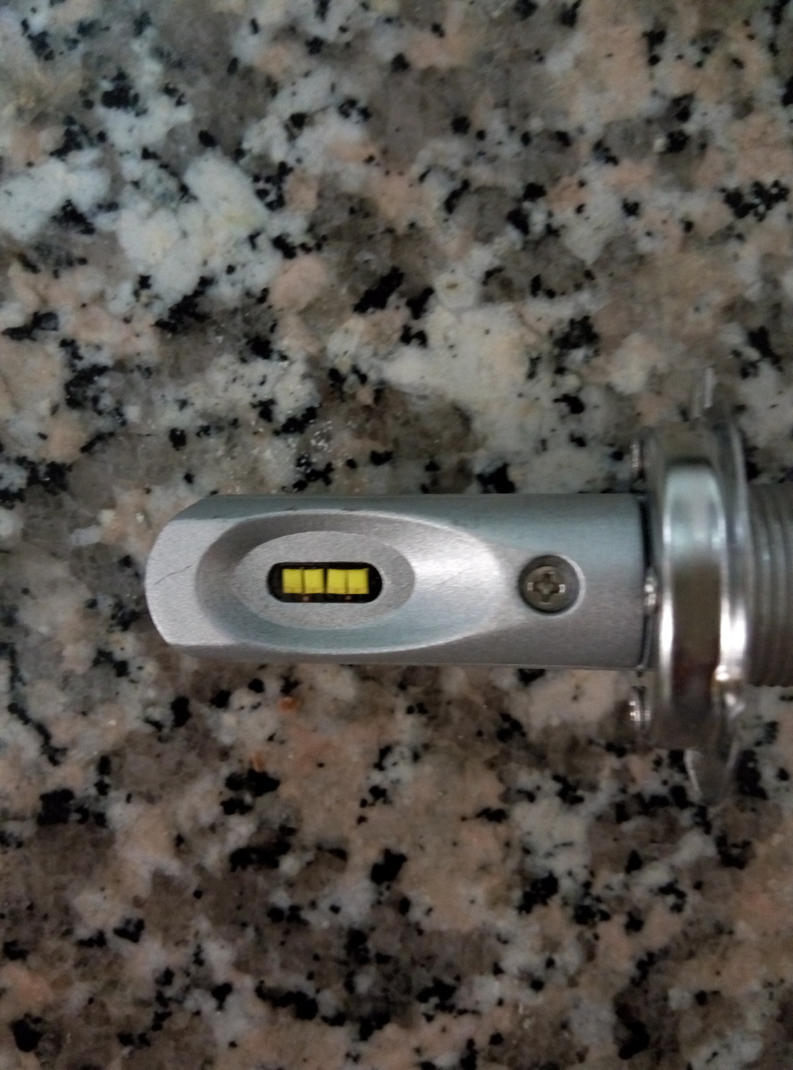

מה קרה לקיט EYOURLIFE LED H7 ?
לכל הרוחות! הרכבתי את הקיט לדים האלה בשביל שלא אצטרך יותר להתעסק בפנסים המחרידים האלה!!!
כפי שאתם רואים בתמונות - אתם רואים את שני הצדדים של אותה הנורה, צד אחד תקין וצד שני, נכון, התפוצץ! התפורר :evil::evil::evil:
בקיצור שלפתי את הפנסים - החזרתי כרגע נורות הלוגן רגילות וסה"כ עובדות יופי.
במידה וישרפו - לפחות הפעם ראיתי שאפשר לראות בזווית בבירור את השגם וככה לפחות אני יודע בדיוק איך לכוון את הנורה שתיכנס פנימה לפנס אז כל הסיפור הזה פתאום נראה הרבה יותר פשוט.
זו כנראה מנת חלקי במערכות סטריאו מוגברות - אני שוקל קסנון אבל צריך משהו איכותי והקיטים הזולים פשוט זוועה - בקיצור, נשאר עם הלוגן - מקסימום אקנה פיליפס לבנות איכותיים וזהו.
זה היה ביום שישי - הלכתי לישון תפוס רצח כולי, פירוק הטמבון היה קריעת תחת! (הקליפסים)
הטמבון נכנס חזרה למקומו ב99 אחוז לצערי - כנראה שהתושבות של הפנסים אליהן נתפס הטמבון הן גם סוג של מתלה מתכוונן ואולי הידקתי שם משהו יותר מידי.
כרגע, משביע רצון - אתקן את זה מאוחר יותר או במוסך במסגרת טיפול גדול לרכב שמתקרב או לאחר שכבר אעבור לדירה החדשה ויהיו לי תנאים הרבה יותר טובים לבצע עבודות DIY :twisted::twisted::twisted:

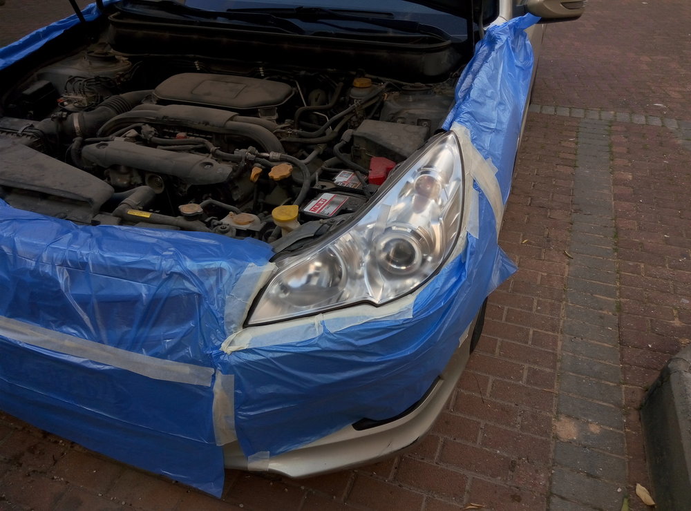

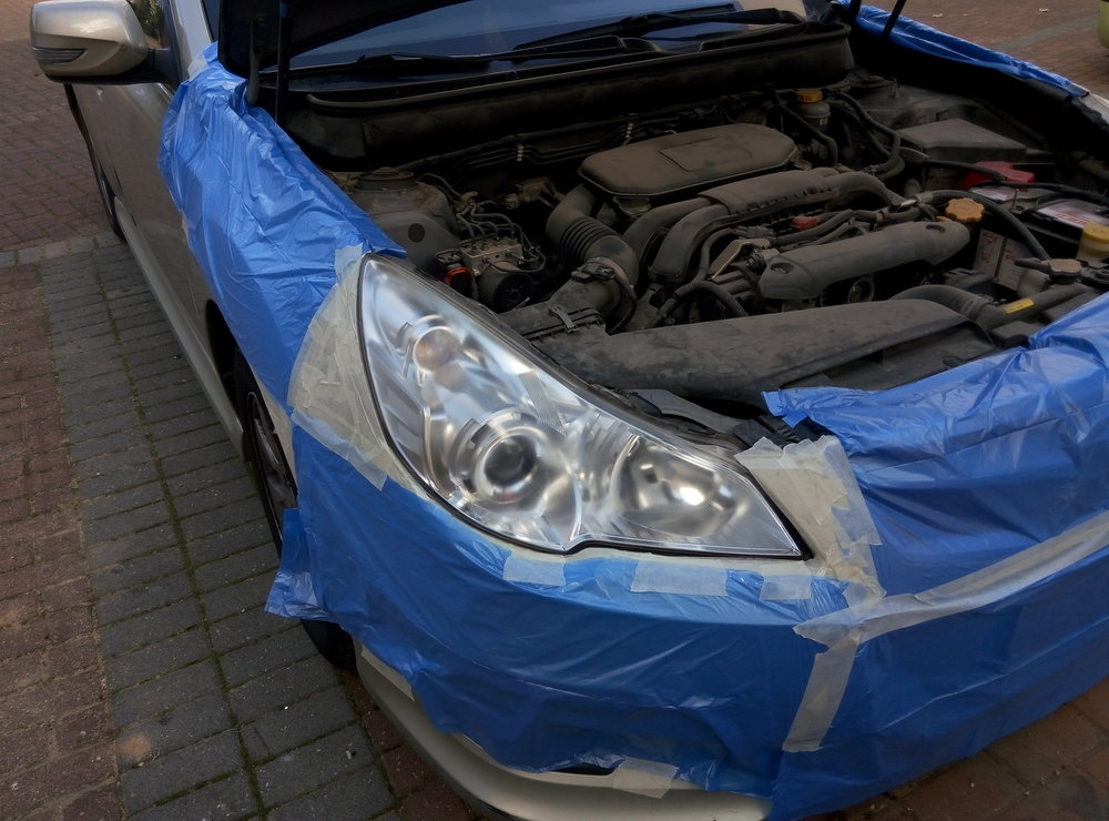

היום בבוקר - החלטתי לנסות לשפר קצת את המצב של הפנסים, לקה מט זה לא ממש להיט.
הרעיון מגיע מכאן:
לא, לא השתמשתי בפלסטידיפ אלא השתמשתי באותו העיקרון - להפוך לקה מט לקצת יותר מבריקה בעזרת עוד שכבה של לקה גלוס :-D
אה... לא :-P
אז סה"כ דווקא זה עשה הבדל - הייתי צריך לעצור בשכבה הראשונה ככל הנראה כי השכבה השניה והשלישית רק העכירו את הפנסים קצת מעבר אבל זה כנראה אומר שצריך עוד טאצ' אחד קטן של ליטוש מים וכנראה שזהו.
סה"כ - באמת, לאחר המעבר לדירה החדשה - אני מתאר לעצמי שאני אתפוס על הרכב איזה יום ופשוט אעשה את הכל מחדש.
מה שאתם תראו עכשיו בתמונות זה:
טמבון שירד ביום שישי לטובת חזרה לנורות הלוגן רגילות.
שני צדדים של אותו הלד כאשר אחד תקין השני מפוצץ.
הרכב לאחר הדבקת ניילונים - לפני ריסוס הלקה.
כל פנס לאחר שכבה אחת.
הרכב לאחר שלוש שכבות לקה.

מבין אותך.. אבל גם צחקתי כי.
אתה גבר אמיתי, גם מתקן גם מקלל ולוקח אחריות, כמו שצריך.
ולגבי הפנסים, אני לא יודע אם נורות הלדים, במוצרי השוק הרגיל כבר אמינות.
מבחינת אטימות לנוזלים לחות וזעזועים.
אולי אפשר למצוא יצרן אפטר-מרקט אשר יעודי לרכבים, עם ניסיון לחברות רכב .
אם אין הבדל בעוצמת התאורה, הייתי נשאר עם הנורות הרגילות ואולי בצבע לבן, במידה ושל יצרן מוכר.

לגבי לדים יש את מותג AUX BEAM שהם נחשבים מעולים ודווקא התאורה של הלד למרחק קצר חזקה יותר מהלוגן אבל הוא מתפזר מהר יותר ולכן למרחק ארוך דווקא ההלוגן טיפונת יותר טובים. הלוגן לבן זה כנראה הדבר הבא שאעשה.
המטרה במעבר ללדים היתה שהם אמורים להחזיק שנים על גבי שנים - לגבי עמידות למים - הם כולם עמידים למים היום - זו לא הבעיה.
אבל אני מתאר לעצמי שהם מאוד עדינים וכנראה אם לא אורזים אותם כמו שצריך או לא מתקינים אותם כמו שצריך הם עלולים להפגע וגם אני מתאר לעצמי שמייצב המתח (הדרייבר) כנראה לא טוב מספיק ולא בלם איזה ספייק שדי בטוח הגיעה מאיזו פעימת סאב הגונה או מתח התנעה רגעי או כל ספייק אחר שיכל היה גם להגיע ממצבר AGM מאוד חזק על מערכת התנעה סטנדרטית.
לא נורא - מצאתי שיטה לדעת בדיוק איך למקם את הנורות וזה אומר שאין לי בעיה להמשיך מכאן הלאה עם הלוגנים לבנים (פשוט היו לי צהובים באותו הרגע אז זה מה שהתקנתי).

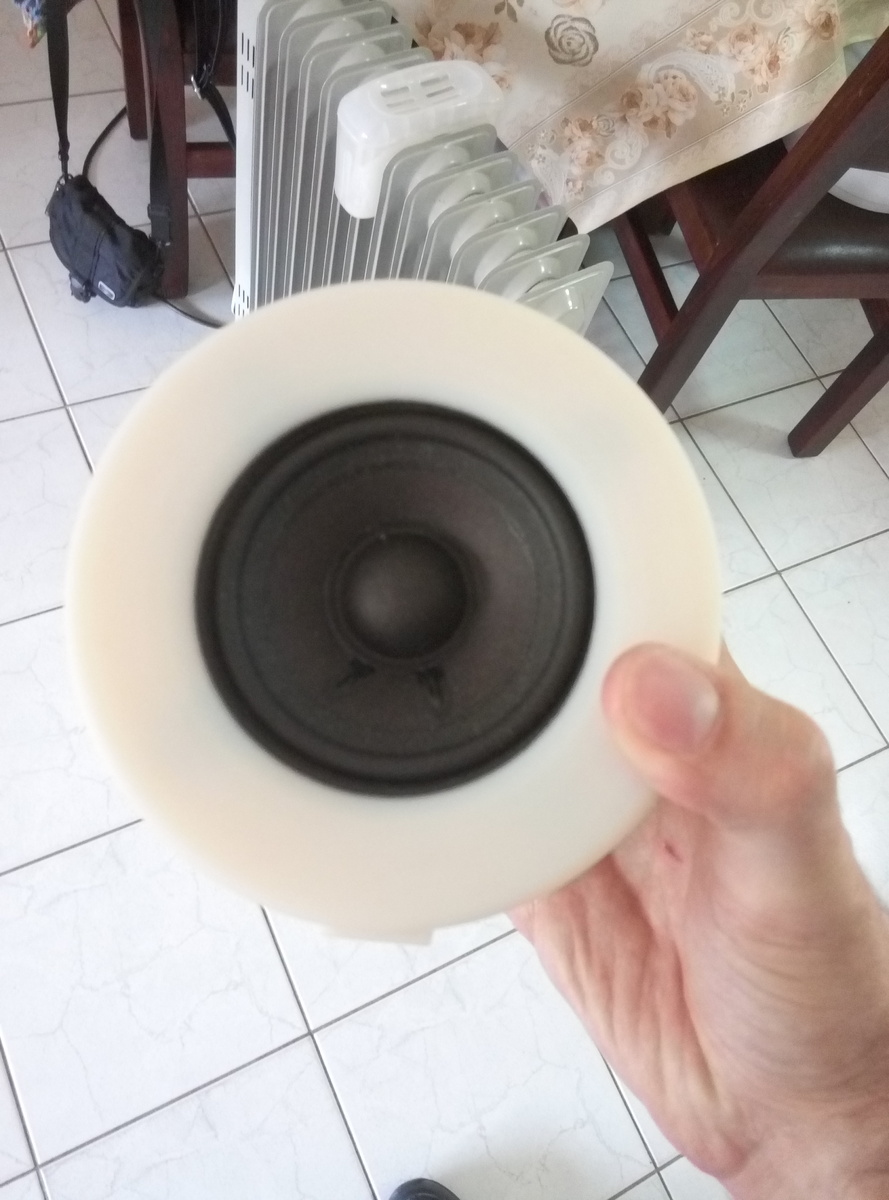

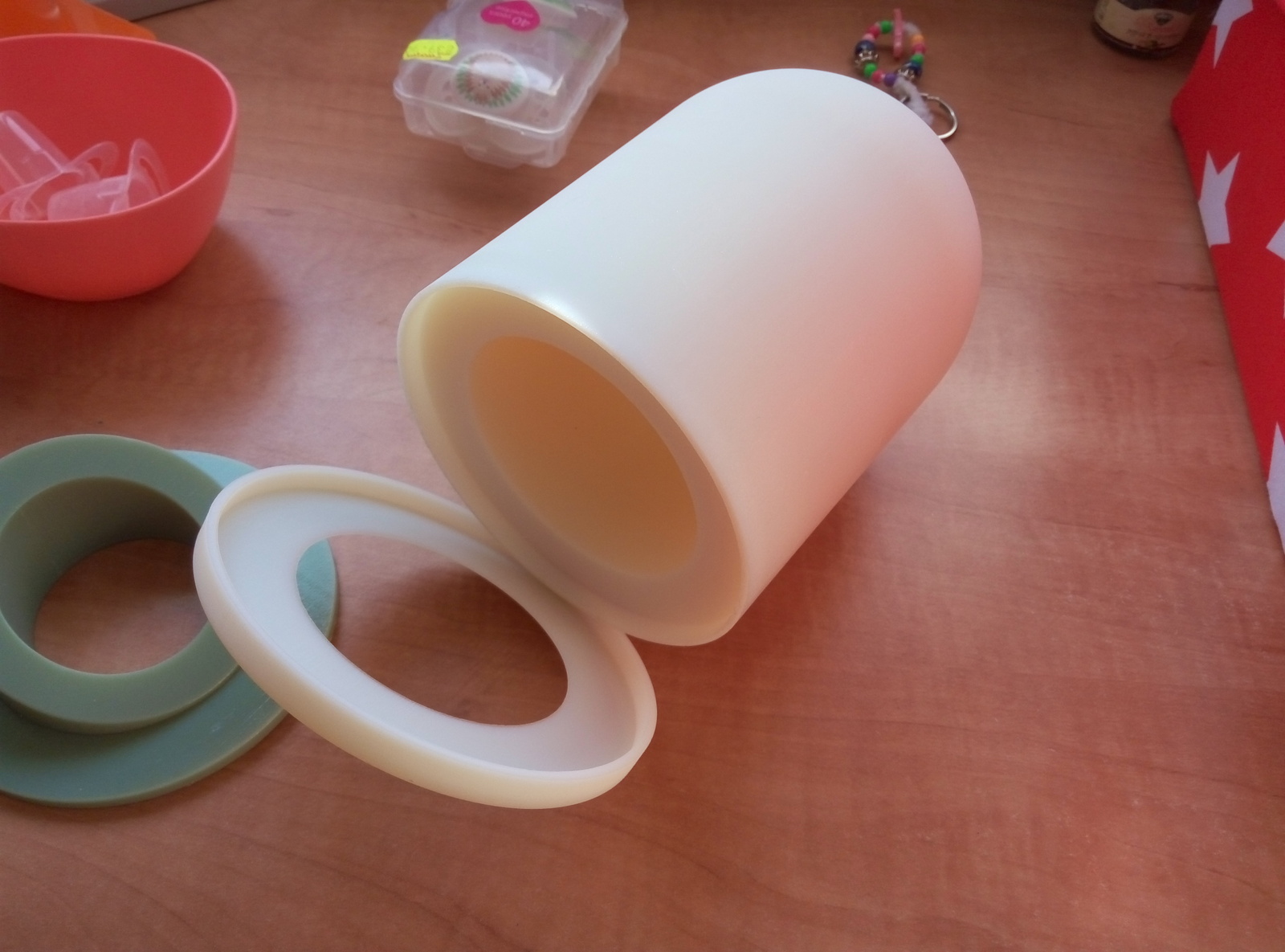

הדפסות תלת-מימד

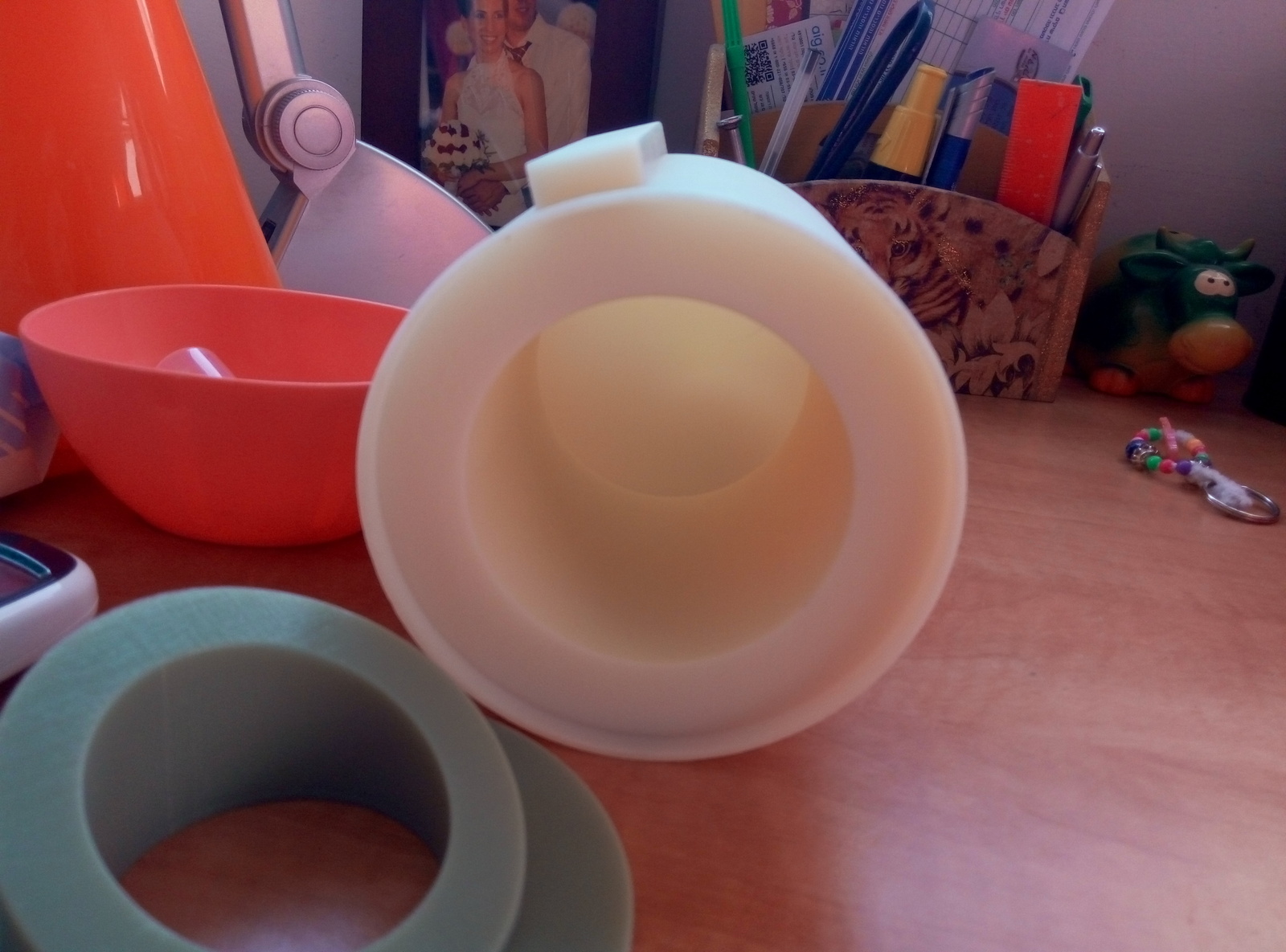

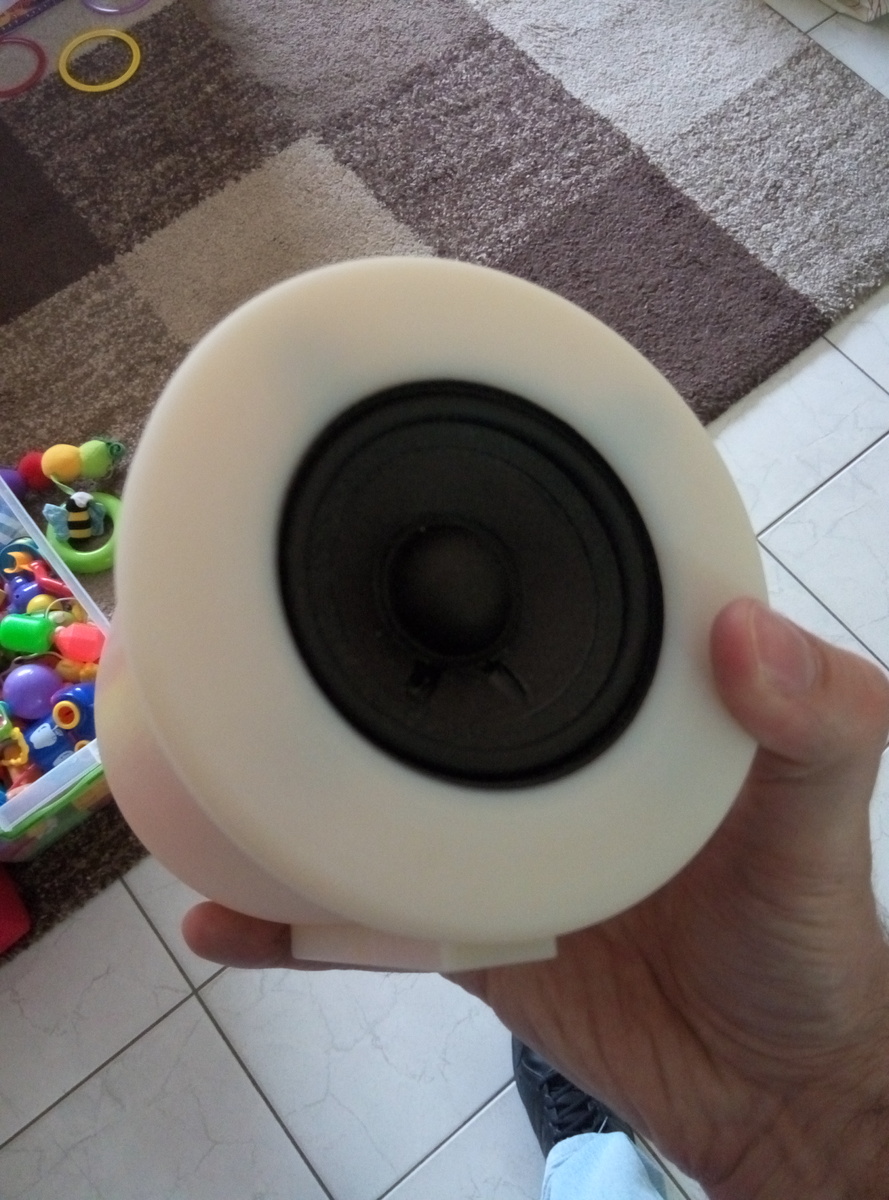

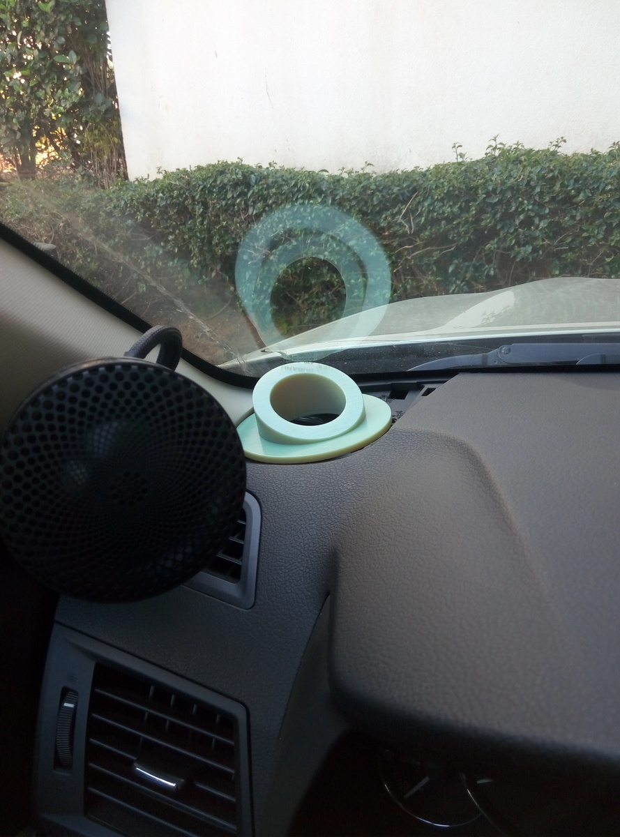

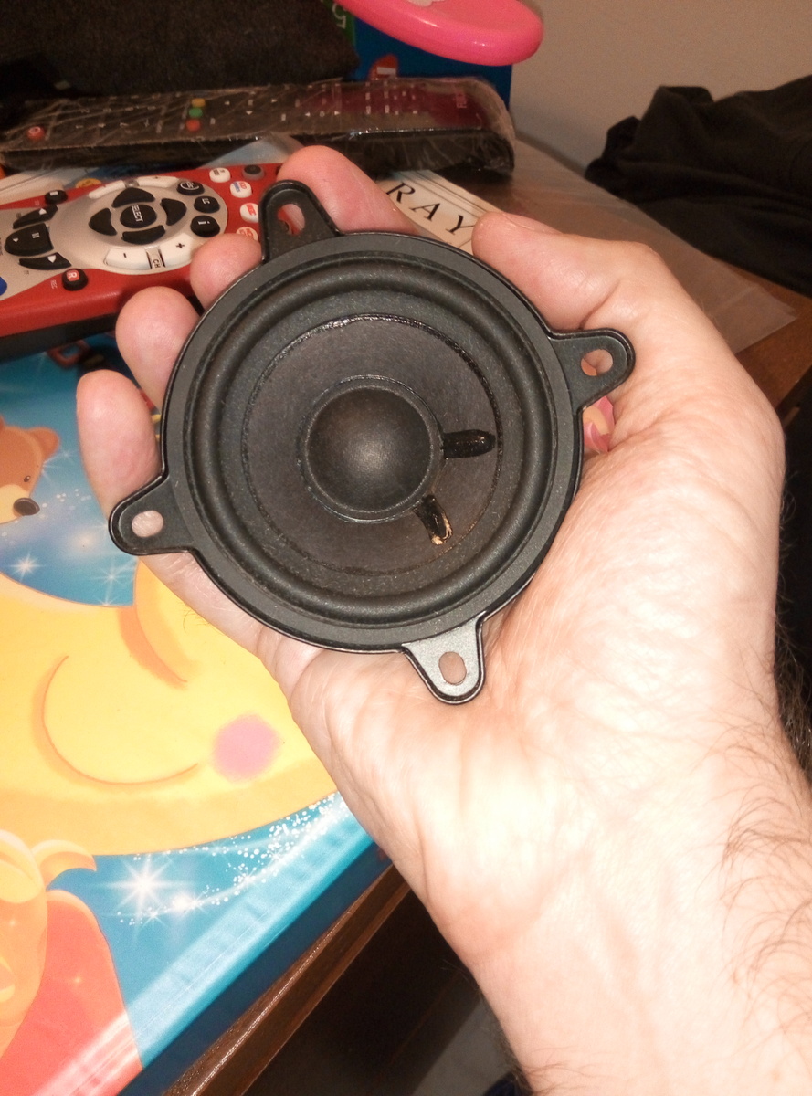

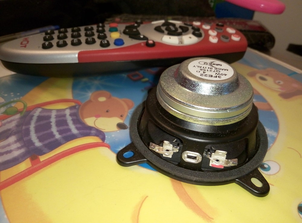

אז רמקול סנטר נסיוני כבר יש - הוא לא רע סה"כ, באמת, לא רע! אבל הוא גם לא טוב מספיק בכדי לעמוד פנים אל פנים אל מול רכיבי היי אנד כמו הטוויטר לגטייה והCDM
החוט שלו דק מידי ולא מאפשר מספיק כוח בתחום הנמוך שלו ולכן הוא נשמע יותר כמו טוויטר מאשר מידריינג' - חסר לו המון בשר.

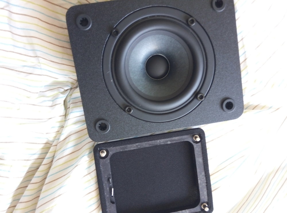

ולכן הזמנתי את הפייטל פרו - ומה שאתם רואים מודפס בABS לבן - זה פוד ניסיוני לפייטל פרו כולל מכסה שהוא גם סוג של WAVE GUIDE
- לא יכנס לרכב שכן הזמנתי בסוף את הCOVO S של MICCA (זוג רמקולים) שתוכלו גם כן לראות בתמונות.

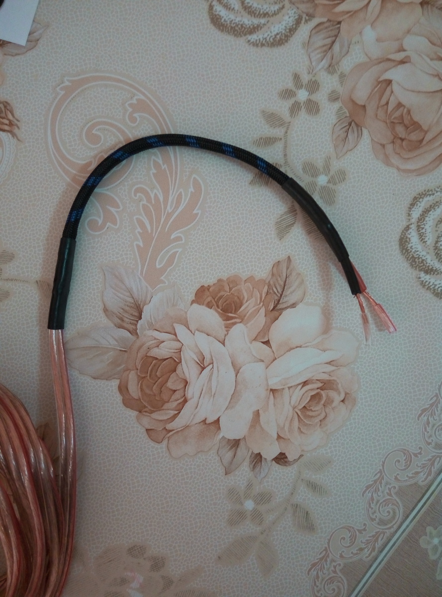

מדובר ברמקול סורס פויינט עם תיבה מאווררת (פורטד) וגם אתם תראו בתמונות את החיווט שהכנתי (לא כולל גומיית המעבר שממתינה גם כן).

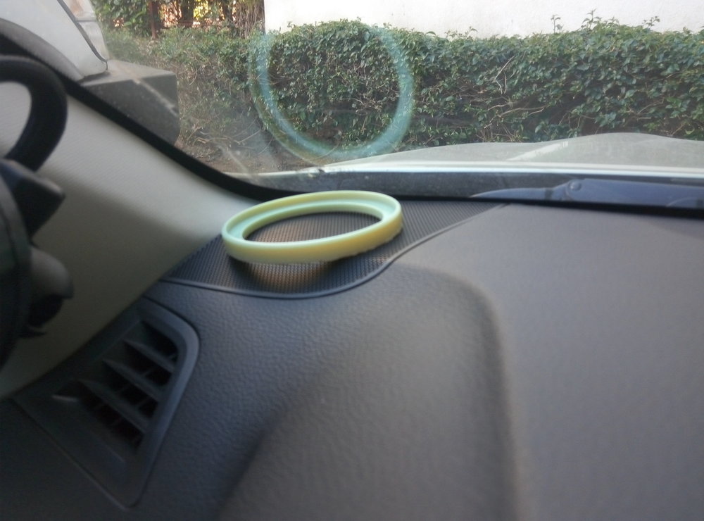

אתם גם תראו הדפסה נסיונית לCDT ES02 שהושבתי בפינה של הדשבורד סתם בשביל להשתעשע ברעיון - צריך קצת לעשות לזה טרימינג וזה יכנס בול אבל שוב, לא מתכוון ליישם - זה רק לנסיון.
for the shits and gigles אפשר לאמר.

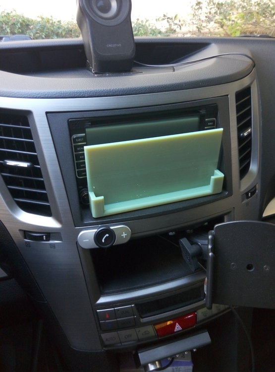

ואתם גם תראו שהדפסתי תושבת חדשה לM2 שלי ( הטלפון שלי שהוא גם יחידת הראש)
בנוסף גם הדפסתי טבעות לCDM ופודים נוספים לL1 במידה ואחליט לבנות בקורות ואת המכסים של הרמקולים בהמשך הדרך או להשתמש בפייטל כמידריינג' במקום ולהזמין עוד אחד.

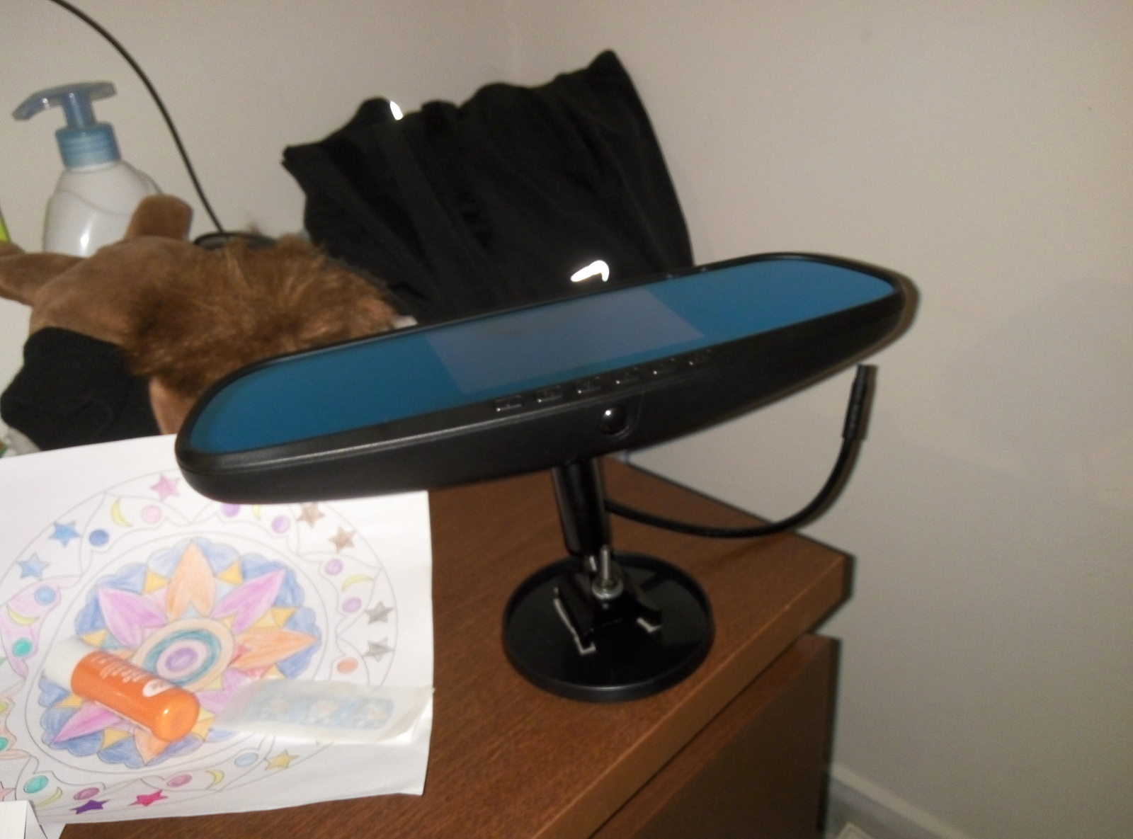

וובכן אתם רואים מראה סינית שהיא גם מצלמת DVR קידמית והיא מגיעה עם קיט שכולל מצלמה אחורית שהיא גם כן מצלמת DVR
המראה הזו בעצם מחליפה את המראה המקורית בעזרת זרועה שמתאימה לתושבת המקורית של הרכב - הבעיה, ברוב כשרוני תלשתי את התושבת בנסיון לחבר את המראה החליפית שכן דיפון הגג הפריע לי להשיג זווית רצויה ואז בתנועה אחת טיפשית - אופס!
אז נזכרתי שאני פולני! :-P וכפולני אובססיבי יש לי נטיה לאגור דברים ובזמנו כשרכשתי בארה"ב GPS של MIO הוא הגיע עם בסיס פלסטי נדבק בכדי שיהיה אפשר להדביק אליו SUCTION CUP ביעילות
מיד הלכתי לPRIVATE STASH שלי, הסליק, שאני קורא לו מעכשיו "סטאשק" :-P
ושלפתי משם את הבסיס הזה, לקחתי את התושבת FORD (שמתאימה גם למיצובישי) והעברתי בורג ארוך דרך הבסיס הפלסטי וחיברתי אליו את המראה כאשר היא כבר מוברגת אל הזרוע וכל זה הודבק בהצלחה אל השמשה הקידמית.
אבל למה כל זה?!?
אז ככה - ברגע שהמראה הזו תיתן לי את היכולת לראות גם מה קורה מאחורי הרכב (ועל הדרך גם להקליט את מה שקורה מאחורי הרכב!) אני בעצם כבר לא זקוק יותר לדאבל דין הסיני שמהווה בשבילי כרגע רק מסך למצלמת רוורס שגם ככה משדרת תמונה הפוכה :-D
ואז הדאבל דין יוצא החוצה! ובמקומו אני לוקח את המערכת המקורית של הרכב (כן כן, שמרתי, לא זרקתי) ומוציא לה את הקישקעס בכדי להתקין בה ספקי כוח ואת המקלט BT של MOSCONI ובFACIA שלה אני הולך לעשות בניה לסמארטפון ולDRC וליחידת שליטה של הדיבורית.
מה נשאר לעשות כרגע?
1. לחבר את המראה לחשמל ולהפעיל אותה.
2. למקם את המצלמה האחורית שלה בראש השמשה האחורית.
3. לשרטט להדפסת תלת מימד תושבת לDRC ובסיס לסמארטפון או להשתמש בקיים שאתם רואים בתמונות.
4. להוציא את הדאבל דין.
5. למקם את הרמקול סנטר של MICCA ולהעביר לו חיווט מסודר דרך האזור השטוח של הדשבורד ביחד עם גומיית מעבר נקייה.
6. לבנות מחדש את יחידת הראש המקורית כך שתכיל בתוכה את כל האביזרים וזה יפנה לי את שאר תאי האכסון (ויתן לרכב מראה הרבה יותר טוב ונקי לטעמי).
בקיצור יש עוד המון עבודה ואני לא בטוח כמה זמן כל זה יקח לי אבל אלו הם הFINAL STAGES של הפרוייקט.
לגבי המראה - דווקא הופתעתי מאוד לטובה מהמראה הכחולה הזו במובן של מראה נטו.

אדי, הרמקול נראה כמתאים לסנטר - יש לממברנה עומק לתנועה.
מה החיתוך התחתון אשר אתה נותן לו.
במידה ומעל 300H , (ובקצת הנחתה לגבי שאר הרמקולים כ 3-6 db ) נראה לי כי הוא אפשרי.
חג שמח - אייל.
עצמאי בשטח - 1 מטר מהצד.
אכן הוא יהיה רמקול סנטר. חג שמח אייל.
רמקול סנטר מפיק בעצמו את מירב הסאונד אבל זה תלוי סטאפ, באחד בו הטיימקורקשן נועד לנהג בלבד הסנטר נועד להשלמה כאן הוא באמת יכול להיות מונחת.
אבל בסטאפ בו הסנטר יוצר את המרכז עצמו הוא בדיוק להפך, צריך להיות שווה ערך ואף חזק יותר מרמקולי ימין ושמאל, כאן, ככל שנקודת החיתוך תהיה נמוכה יותר כך הוא יוכל להשתוות גם יותר לכוון המידבאסים.
אבל זה לא ממש יקרה והוא יתן מענה טוב לפחות לקו התפר בין 300-500 הרץ שם מפל הכוח בין המידבאסים למידריינג'ים מתרחש.
נקודת החיתוך תהיה באזור ה300-350 הרץ בסלופ 24 דיבי.
לרוב הדרייברים בקוטר הזה נקודת הfs היא באזור ה150 הרץ, לכן חיתוך חד ב300 הרץ הוא בטוח למדי ובמידה וטעיתי, יש ספייר.

רשום על רמקול הסנטר 40W - נראה לי כי הוא יצליח להתמודד עם ההספק באזור ה 300H.

הרמקול מתאים בול! לפוד. אני צריך מתישהו לתפוס את הזמן להכין בו חורים להברזות ולהשחלת חיווט לרמקול אבל זה בעדיפות נמוכה כרגע.
מה שכן בוצע רק שאין כרגע תמונות זה ההתקנה של המראה המרכזית הסינית.
חיברתי אותה לקופסאת הפיוזים של הרכב והעברתי את הכבל של מצלמת הרוורס עד לתא המטען.
מקווה שכבר עד סוף השבוע הזה אשחיל את הכבל של המצלמה לתוך דלת תא המטען, אמקם את המצלמה ואתחבר למנורת הרוורס בכדי לקבל סיגנל הפעלה.
כבר מצאתי בדיוק איך לקבל גישה לכל הדברים בתא המטען וזה אמור להיות פשוט מאוד - חבל שלא נשאר לי חומר בידוד - אולי הייתי נותן טיפול על בתי הגלגל האחוריים (בעצם יתכן ויש לי עוד משהו - המממ :twisted: )
