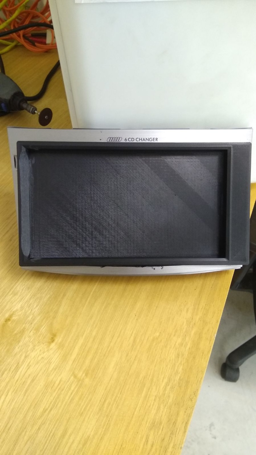

הראשון - הסליידר הודפס
אבל לצערי, פספסתי בתכנון שלי, איכשהוא, לא ממש ברור לי איך - בערך 1.7 ס"מ של משטח החלקה והטלפון לא נכנס לאורך כי הסליידר קצר מידי.
חזרה לשולחן השרטוטים - אנסה למתוח את החלק ואם לא אהיה מרוצה אתכנן מחדש.

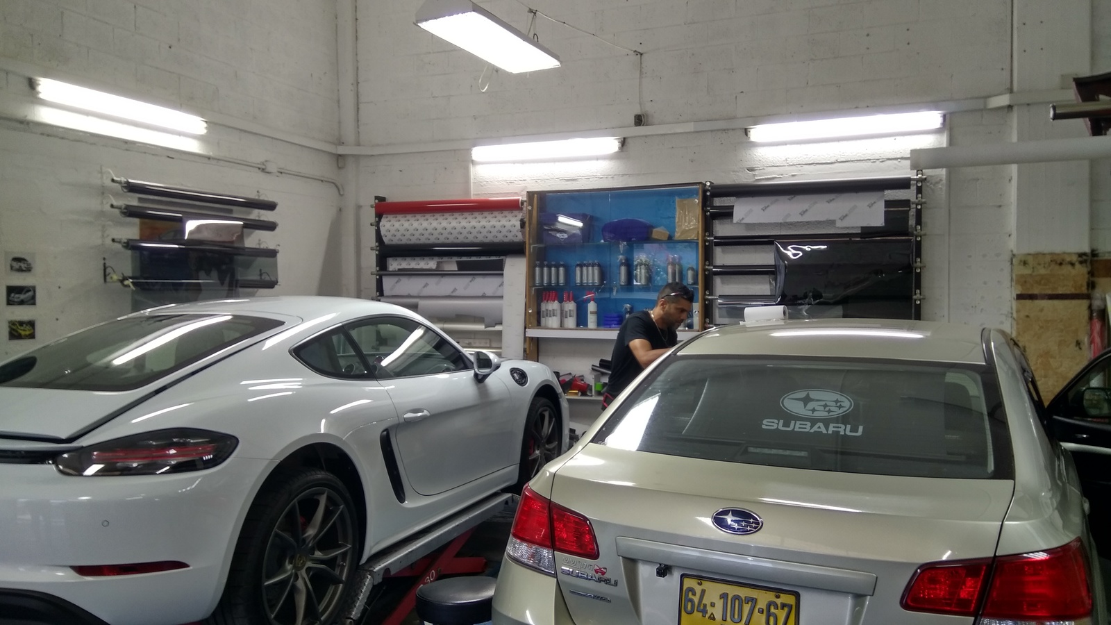

השני - ציפוי מגן UV
החומר שנבחר הוא של לומאר.

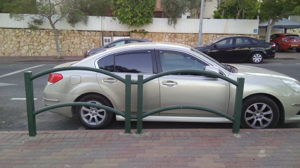

לחלונות האחוריים 65 אחוז השחרה ביחד עם הגנת UV
לחלונות הקידמיים 5 אחוז השחרה (שקוף) וריטוש על פס החלון (בכדי שלא יורגש שיש ציפוי)
הציפוי בוצע בחולון אצל אומנות הציפוי.
חייב לציין לטובה את שי, התרשמתי מאוד מהבן אדם ומהיחס החם והאדיב ומהמקצועיות הרבה.
לא, לא זכיתי לסיבוב על הפורשה שעברה שם ציפוי נאנו שקוף על כל הרכב.
הרכב עכשיו הרבה יותר נעים לשהיה ביום חם ומתחמם לאט יותר כאשר עומד בשמש עם מנוע דומם - עולם אחר מבחינתי.

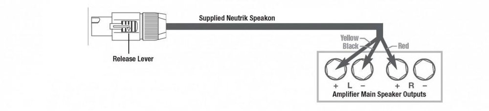

לגבי מונו הבס הוירטואל..
נסה לבצע, חיבור שני ערוצי ה + של ההשמעה ימין ושמאל ביחד, לצד ה + בסאב.
ו שימוש ב (-) רק של אחד מהם של השמאל.
זה תאורטית לא (-) של שני הערוצים, השימוש הוא ב (-) של ערוץ אחד , ערוץ השמאל.
אני אוהב להשתמש בסוג החיבור הזה, , לי הוא נשמע הכי-טוב.

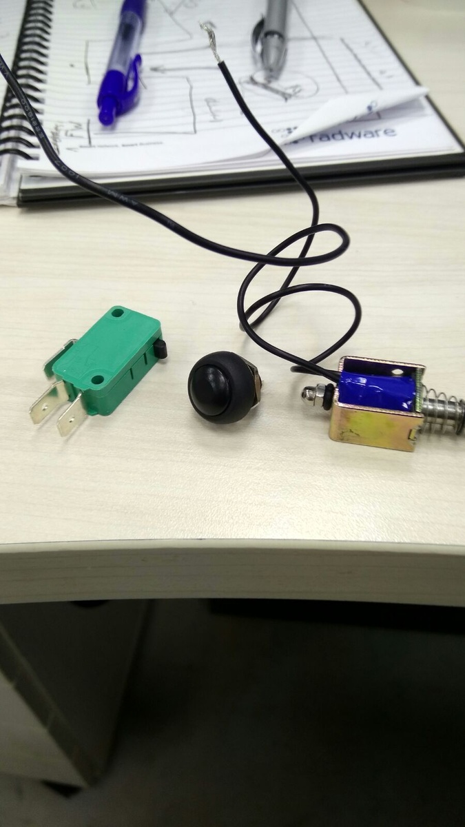

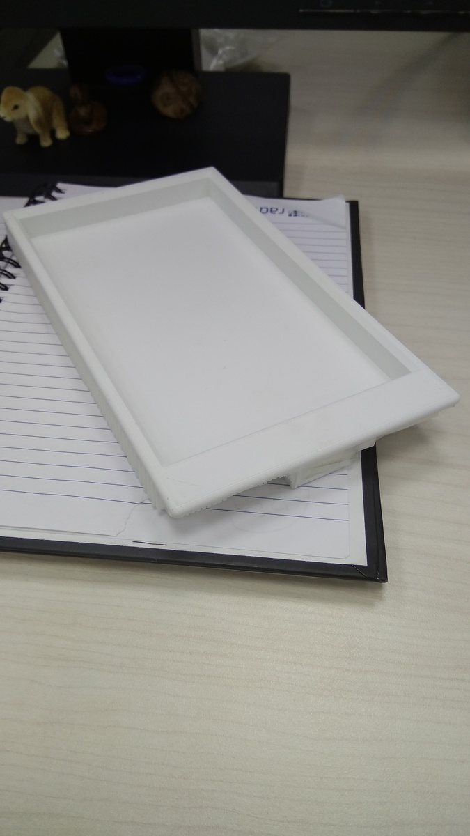

1. הגיעו כל הרכיבים שאני צריך ליצירת מתקן השליפה לפאבלט.
סלונואיד מסוג PUSH PULL שימוקם בקצה הסליידר.
כפתור לחיץ רגעי.
מיקרוסוויץ' מגביל.
וגם כבל טעינה מגנטי לאנדרואיד (הוזמנו שישה כאלו)
כאשר הטלפון יוכנס עד הסוף לתוך הסליידר - הוא ילחץ על המיקרוסוויץ' וזה ינטרל את המפסק הריגעי - שבמידה ומישהו בטעות ילחץ על המפסק בזמן שהטלפון מחובר בתוך הסליידר - לא יקרה נזק לא לסליידר, לא לתקע טעינה ולא לשקע טעינה ולא לטלפון.
הכבל המגנטי נועד בכדי שיהיה ניתוק חיבור קל וגם בכדי למנוע מצב בו בטעות הטלפון כן נשלף בזמן שהוא עוד מחובר והכבל ושקע הטעינה נשברים.

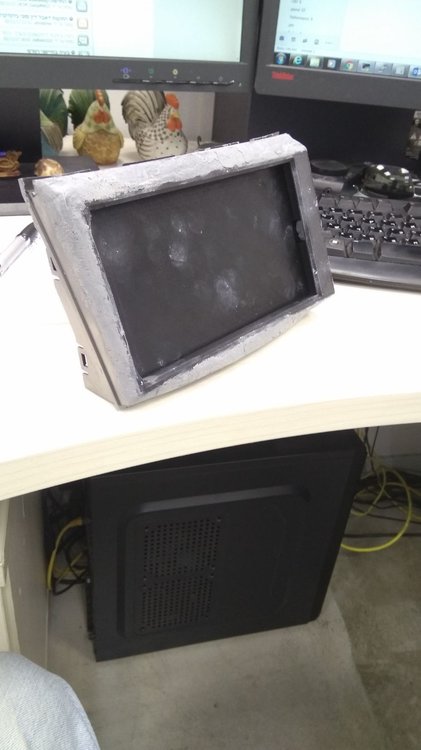

אז - בניית קונסולה קאסטום לXIAOMI MI MAX שלי במקום הHU המקורי

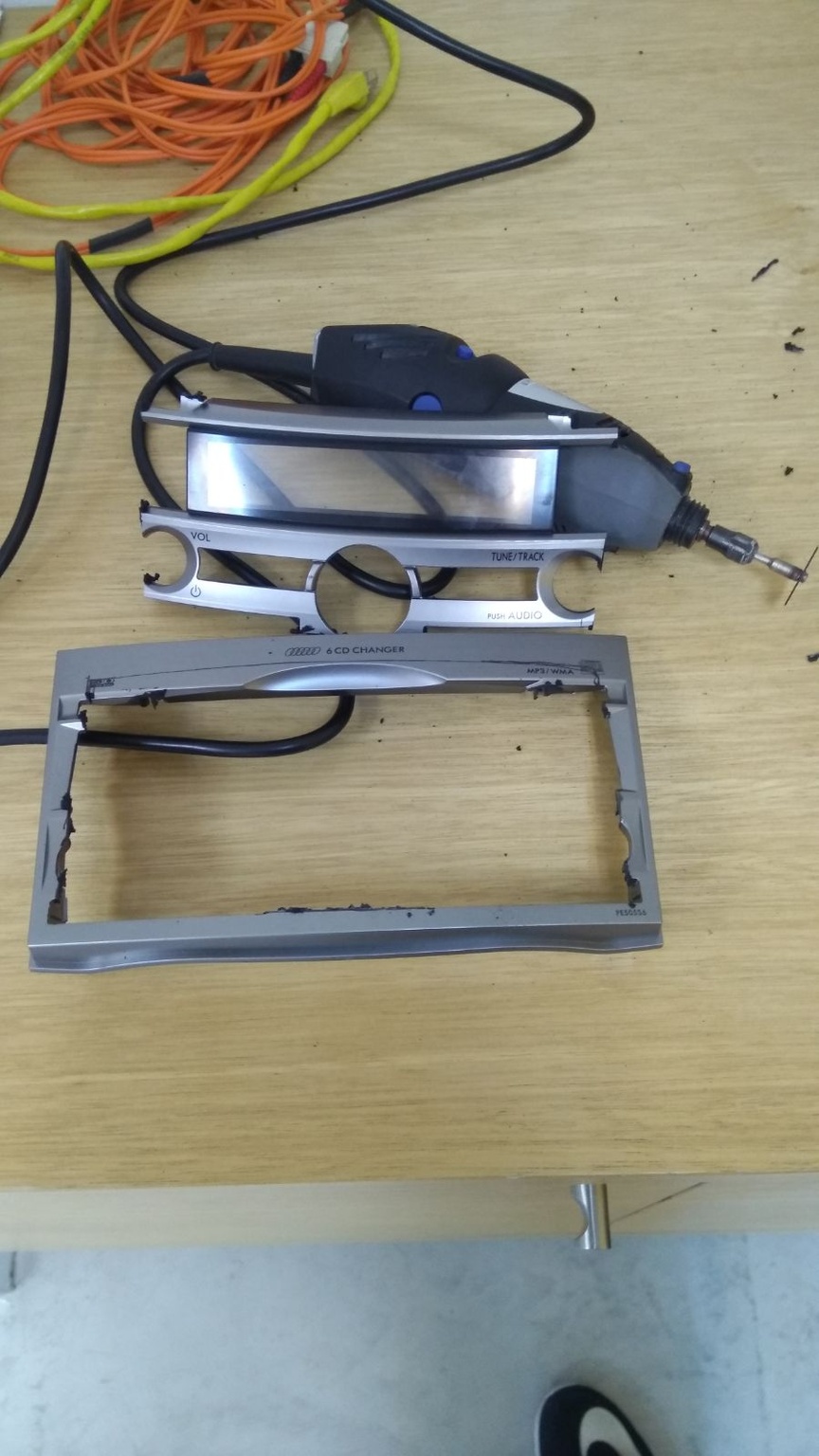

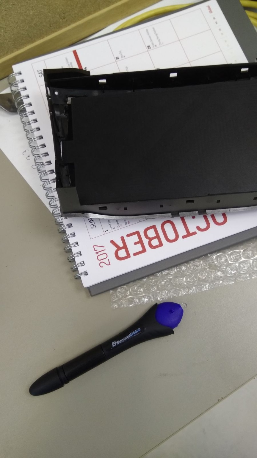

לפני תחילת המעבר דירה הספקתי לקחת את הפנים של הHU המקורי ו:
1. לפעור חור בעזרת דרמל לסליידר המודפס.
2. להדביק את הסליידר המודפס אל הפלסטיקה המקורית.
ההדבקה בוצעה בעזרת אפוקסי 5 שניות מופעל אור UV - זה העט עם הלד הסגול שאתם רואים בתמונות.
3. לצקת אפוקסי פלדה בין הפלסטיקה לסליידר בכדי ליצור "פנים" חדשות לHU.

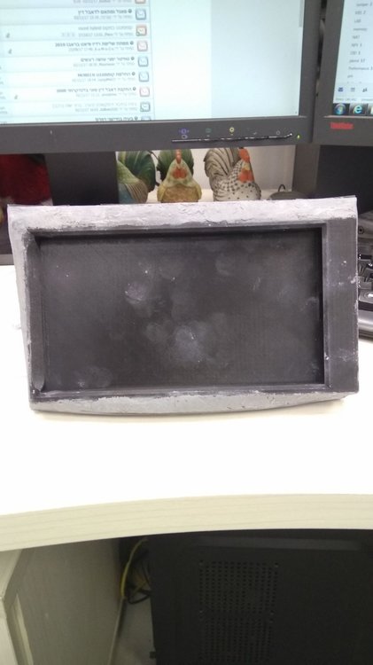

בשלב הזה הבנתי כבר שהמי מקס כל כך גדול שבניה על פני הHU המקורי עצמו - בלבד, לא מאפשרת לי להתאים שם כבל טעינה וגם טעינה אלחוטית לא נתמכת וגם מדבקה אוניברסלית לא מהווה פתרון הולם - אז היות והסוללה של הדבר הזה כל כך חזקה ואני לא זקוק לטעינה ב95% מהנסיעות שלי - שפשוט וויתרתי על זה.
גם וויתרתי על הסלונואיד והמיקרוסוויצ' כי אין לי שום בעיה לשלוף את הטלפון מהתושבת - אולי רק בשביל הכיף בכל זאת אבצע התאמות.
וגם בגלל מה שאכתוב מאוחר יותר.

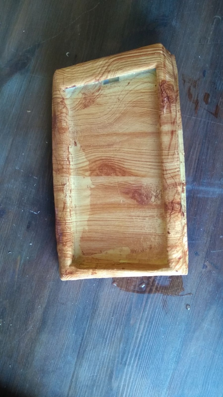

4. מעל האפוקסי פלדה לאחר שהתקשה - החלקתי את כל המשטח עם אפוקסי 30 דקות.
5. פריימר - 3 שכבות של פריימר.
6. צבע יסוד בגוון צהבהב - שתי שכבות.
7. שכבה של לקה מט.
8. קיט HYDROGRAPHIC (העברת צבע במים) בגימור עץ טבעי - לקח לי 4 נסיונות עד שהבנתי איך לעשות את עבודות ההכנה בכדי שהטפט הזה ידבק כמו שצריך. - מתברר שהלקה שאני משתמש בה היא סוג של צבע שמאפשר לטפט ההידרוגראפיקה להצמדות מלאה.
גם צריך להכיר את הטריקים של הטמפרטורה הנכונה של המים, זמן ההשהיה של הטפט בתוך המים, הדבקת הטפט והאקטיבציה שלו - זה לוקח כמה נסיונות טובים בקיצור.

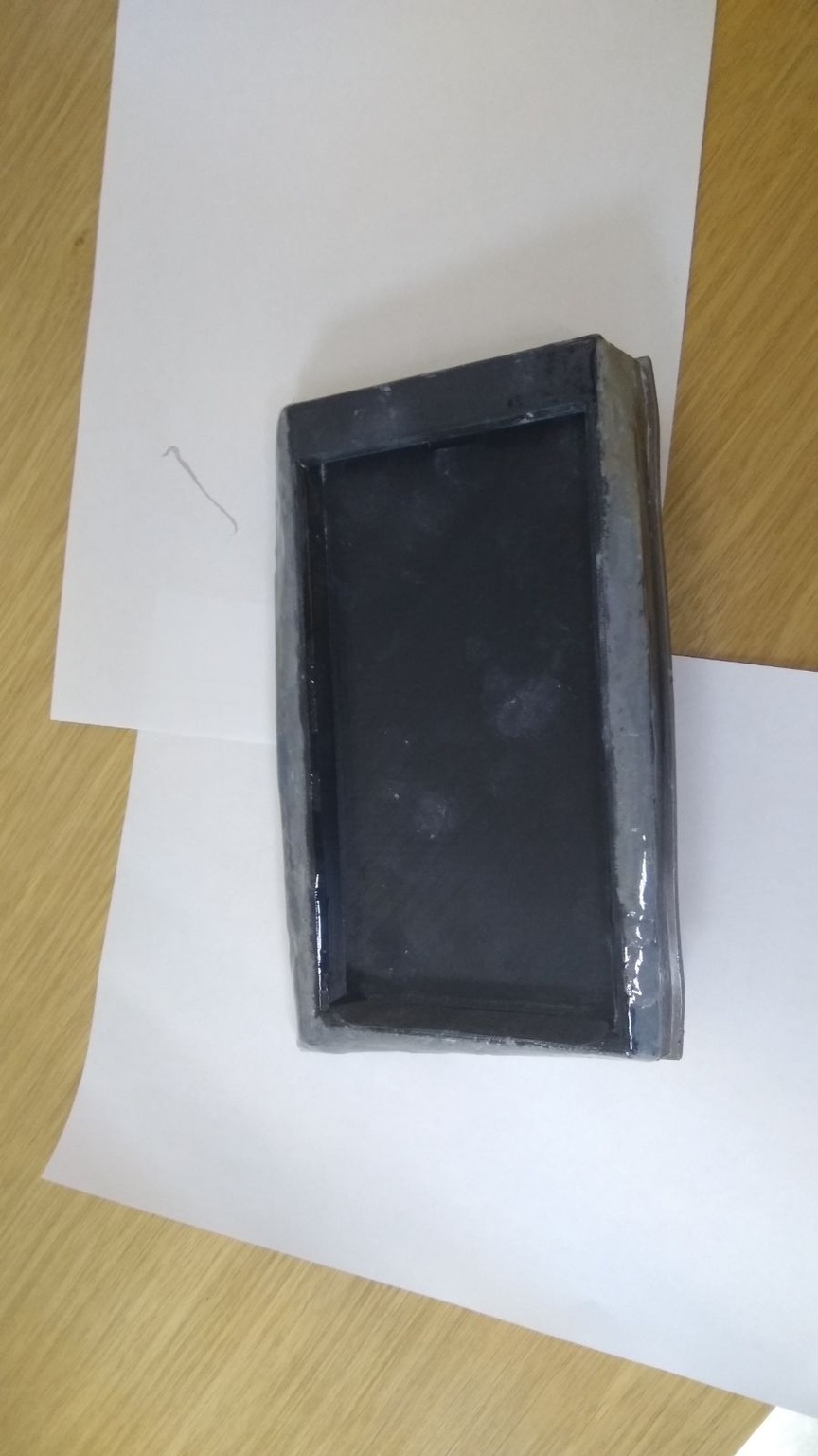

ועכשיו מה שנשאר לי לעשות זה -
1. 2 שכבות של לקה גלוס שקופה.
2. לחבר לגוף של הHU המקורי ולהחליט אם אני רוצה לשלב את הסלונואיד לשליפה מהירה של הסמארטפון או לא.
3. להדביק בד לבד שחור במרכז הסלייד ובמסגרת הפנימית.
4. לחבר את זה לרכב.

קצת תמונות ומקווה שבמהלך החודש הקרוב כבר יתאפשר לי לסיים את העבודה על הרכב הזה ולאמר די בזה.
שאלות חופשי לגבי כל התהליך הזה.
Pioneer TS-X150
והHU - דק מת - מחובר לתושבת שלו
הוספתי לבד שחור למשטח הפנימי - יצא הרבה יותר טוב ממה שחשבתי חייב לציין - מצד אחד.
מצד שני זה פשוט מרגיז כמה הסמארטפון הזה גדול - כל כך גדול שאם באמת הייתי רוצה לבנות לו שקע טעינה ולחבר שם שליפה אלקטרונית - בפועל הייתי צריך לבנות על הפאנל של הקונסולה המרכזית עצמה.
הצעד הבא - התקנה ברכב.
מבחינת עבודות חשמל אני צריך לסדר שם הזנת מתח נכונה יותר למצלמת דרך שלי אבל הHU עצמו הוא באמת - DEAD DECK
