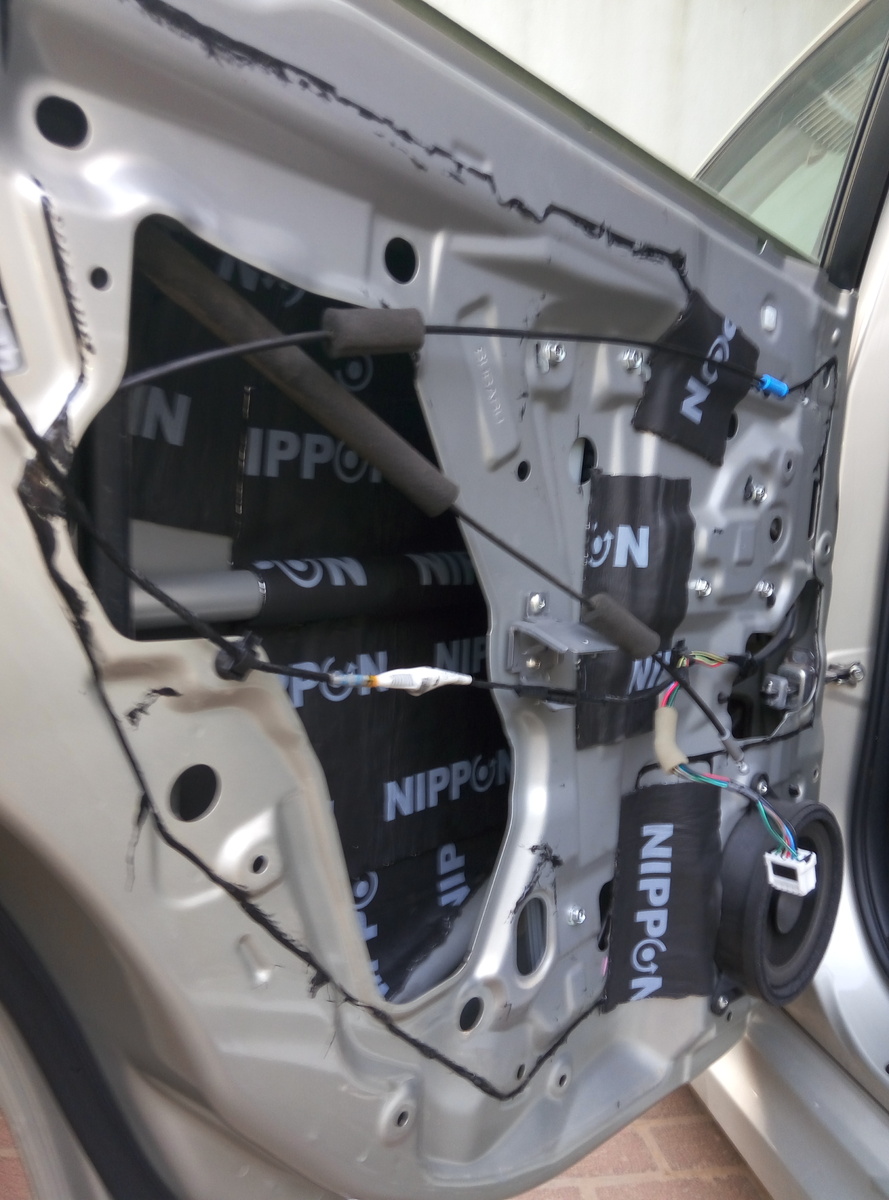

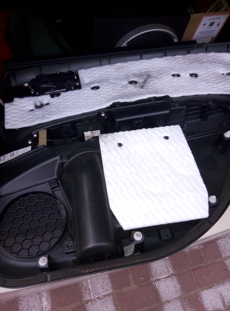

וגם הדלת השמאלית אחורית התווספה לחגיגה.
הפעם פירקתי את תפס החלון כמו שצריך - בסבלנות - שיחררתי את כל התושבת מגב הדיפון, החזרתי את הדיפון אל הדלת ואז בעדינות עם PRY TOOL הוצאתי את המחבר ולא המפסק עצמו.
אתם יכולים לראות בתמונות את כמות חומר הבידוד שסובארו שמו על הדיפון הזה פשוט אין לא טעם ולא היגיון להחליף את החומר הזה בעצם באותו החומר!
שמתי על הדופן הפנימית שלושה חלקי בידוד בוטיל+ספוג איפה שהדיפון נוגע בדלת וכל השאר בדופן החיצונית.
כרגע אני מתכוון לקחת את השאריות שנשארו לי ואו לאכסן אותן או להשתמש בהן בדלת תא המטען - נשאר לי שליש גליל סיקה מולטי סיל ברוחב 10 ס"מ וכמה חתיכות CCF.
את החתיכות הגדולות שנשארו לי מהCCF ועוד יריעה שלמה של בוטיל+ספוג אני אשמור לבידוד עתידי (מקווה שבסביבות אוקטובר אגיע לזה) של הגג ושל תעלת התמסורת\קיר האש.

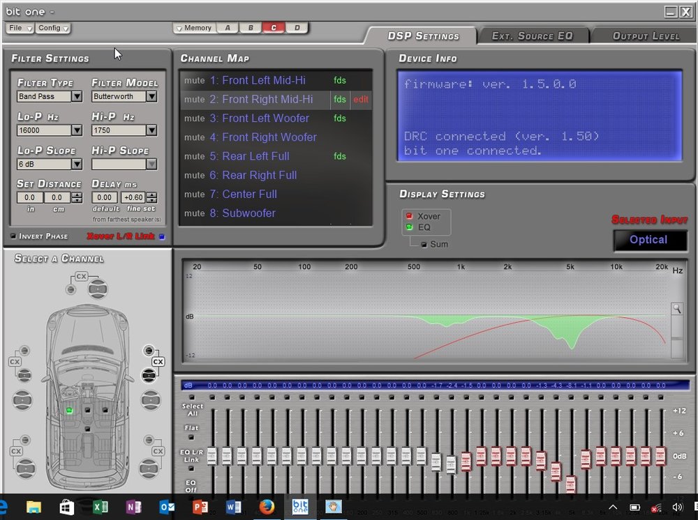

בימים הקרובים אעלה גם צילומי מסך של הכוונים מהביט1 ובזה אחתום את הטיון בלוג בחלק ד' שלו כולל הערות, רשמים ולקחים מתהליך הלמידה שלי.

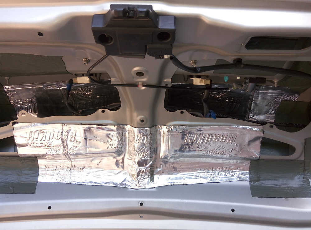

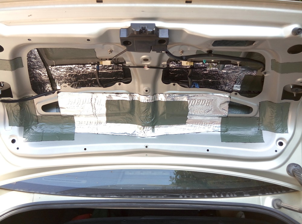

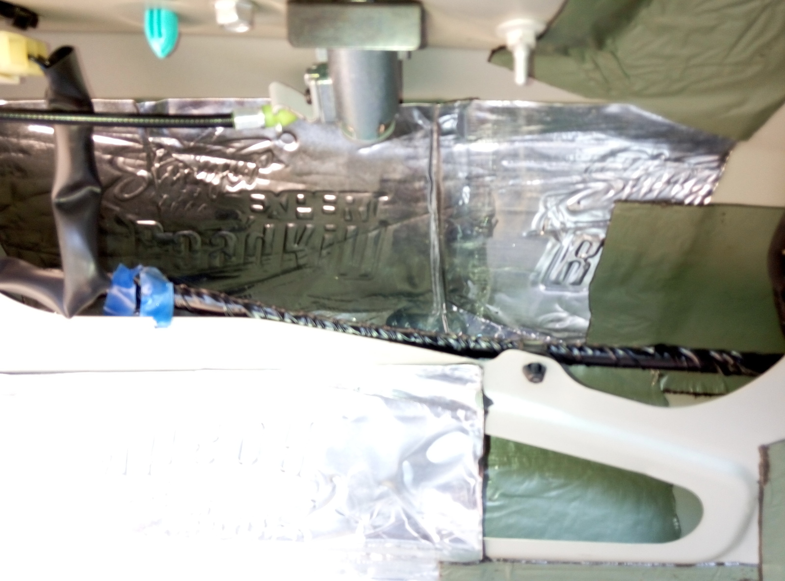

טוב אז לחגיגה של סאגת הבידוד בזובארו הצטרפה מחדשת דלת תא המטען.
הרכב כאמור בחמשת השנים הראשונות שלו היה שייך לאבא שלי ושם הותקנה מערכת ע"י יוסי אלפיין כאשר את הבידוד בדלתות הקידמיות ובדלת תא המטען אני עשיתי והבידוד אשר נעשה שם היה בידוד מינימלי.
כלומר מינימום חומר אשר נדרש להשגת תוצאה רצויה.
בדלתות הקידמיות יש כיסוי של בקושי 70 אחוז בדופן החיצונית - וזה נשאר כך עד היום בעצם רק שעל הדופן הפנימית הוספתי שכבה מלאה של בוטיל ביחד עם CCF של ESIMPEX ולאחר מכן הרמקולים הושבו בתוך BOOM MAT להגנה מפני מים ולאחרונה גם הוספתי שם את טבעות הCCF שראיתם כמה הודעות אחורה.
בדלת תא המטען הנחתי סה"כ שתי חתיכות של סטינגר רוד-קיל אקספרט - כיסוי של פחות מ50 אחוז.
ובלוחית הרישוי הדבקתי דבק דו צדדי.
סה"כ זה עושה את העבודה - אבל נשאר לי כחמישית גליל (חשבתי שזה היה שליש אבל היה שם פחות משני מטר חומר) בקושי של סיקה מולטיסיל וכמה סרחי עודף של הCCF של ניפון אז אמרתי לעצמי - למה לא!

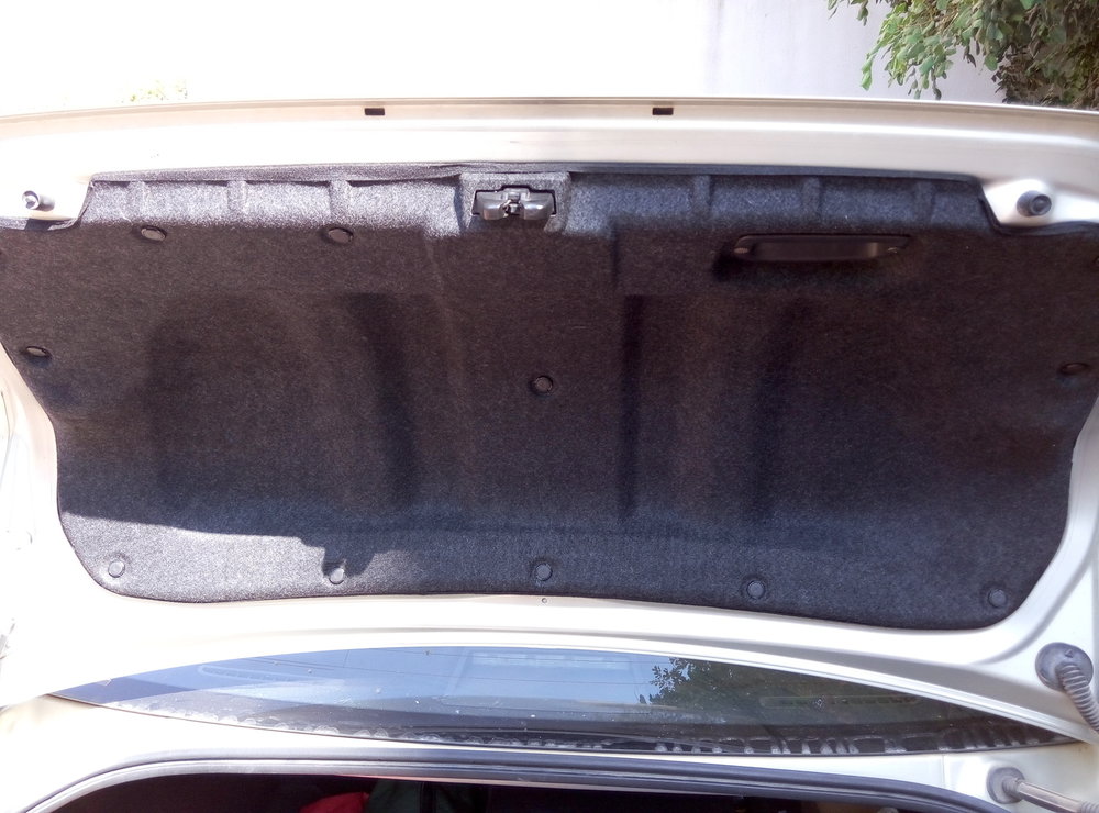

בידוד דלת תא המטען
סה"כ מכיסוי של פחות מ50 אחוז עברתי לכיסוי של פחות או יותר 70 אחוז להערכתי משטח דלת תא המטען.
הסיקה מולטיסיל אלו הם החלקים הירוקים בצבע שלהם.
הוספתי גם על הדופן החיצונית וגם על הדופן הפנימית את הסיקה.
ואז על גבי הדופן החיצונית הוספתי עוד שלוש חתיכות של CCF בכדי לספוג כמה שיותר אנרגיה אשר מועברת אל דלת תא המטען.

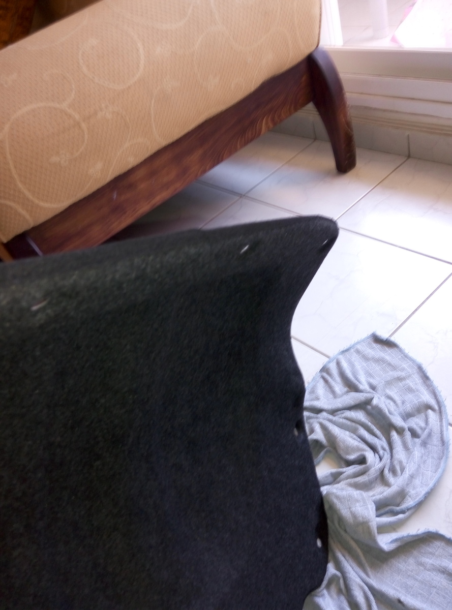

את דופן מכסה היופי של דלת תא המטען ריפדתי עם איזולירבנד מבד לבד והחזרתי למקום לשמירת מראהו המקורי של הרכב.
חוות דעת על סיקה מולטיסיל
הטוב - איכות החומר מעולה!
הבוטיל נצמד מאוד חזק! מאוד בקלות - ממש נוח ופשוט לעבוד עם החומר הזה.
זול! ניתן לרכוש בעוביי גליל שונים מ10 ס"מ ועד 30 ס"מ כאשר אורך גליל הוא 10 מטרים.
הלא טוב - החומר דק מאוד! וקל משקל!
בכדי להוסיף מסה רבה יתכן ותרצו לעשות במרכזי הרעש של משטח מבודד, עוד שכבה קטנה.
ההמלצה שלי היא לעבוד עם החומר הזה ולהצמיד אליו CCF עבה וצפוף - השילוב של השניים האלה יתן מענה טוב לעבודות בידוד שתעשו ברכב.
סה"כ בהחלט תחליף טוב וראוי למי שצריך לכסות יותר שטח בפחות כסף אבל במידה ואתם רוצים להוסיף מסה למשטח אשר אותו אתם מבודדים, השתמשו בחומרים ייעודיים.

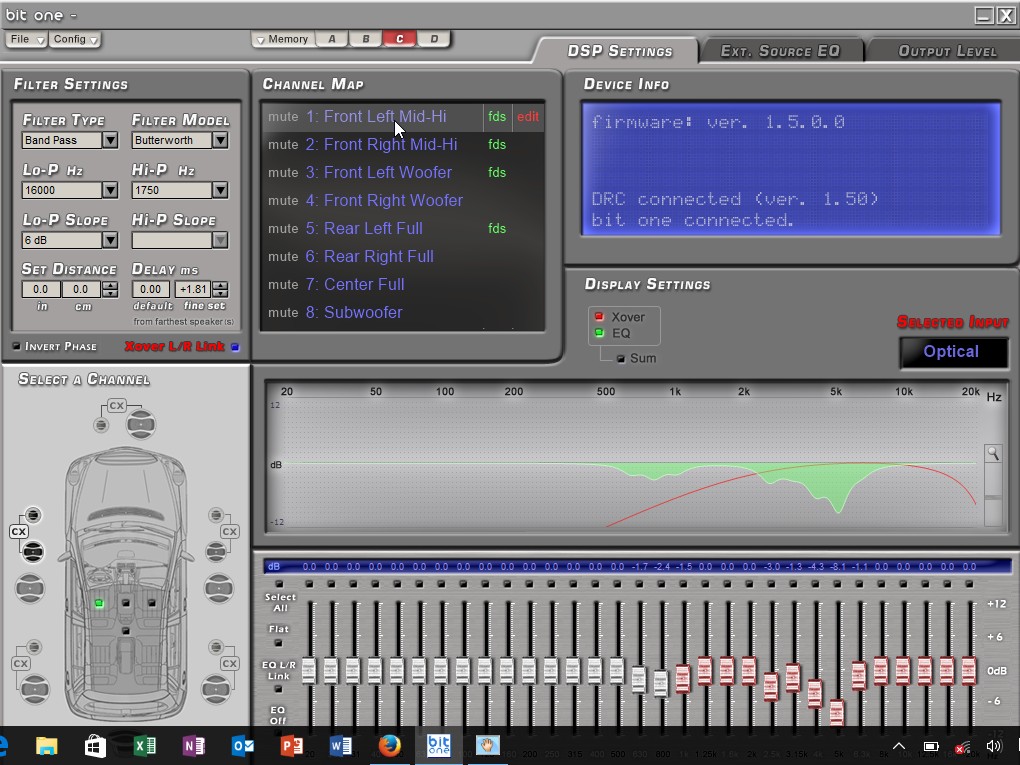

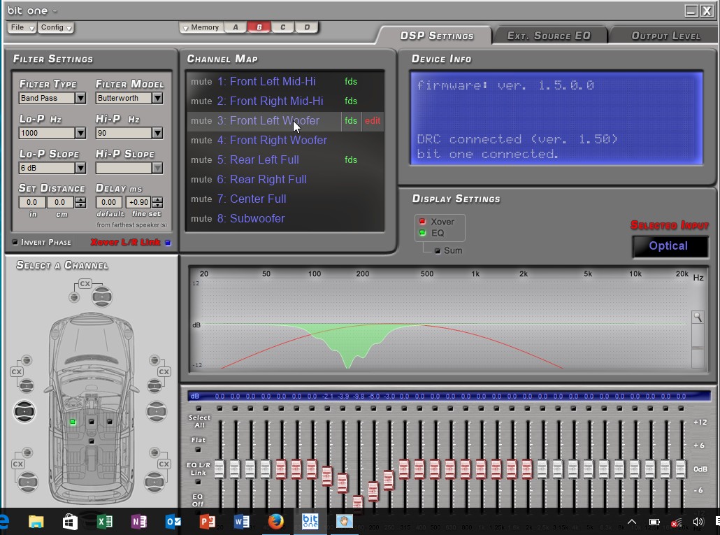

טיון בלוג - חלק ד' - סיום

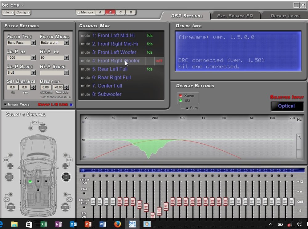

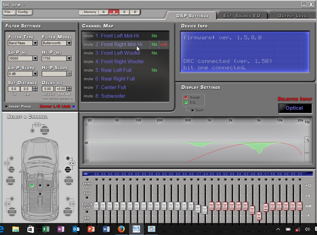

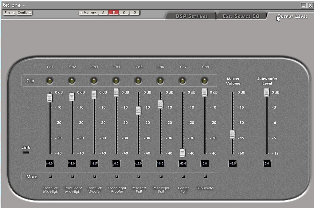

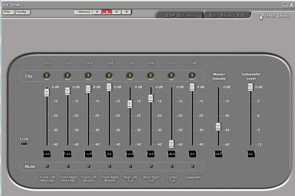

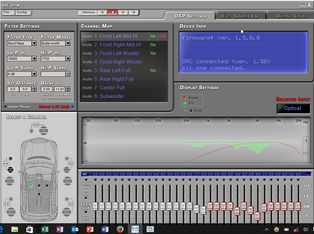

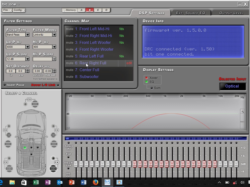

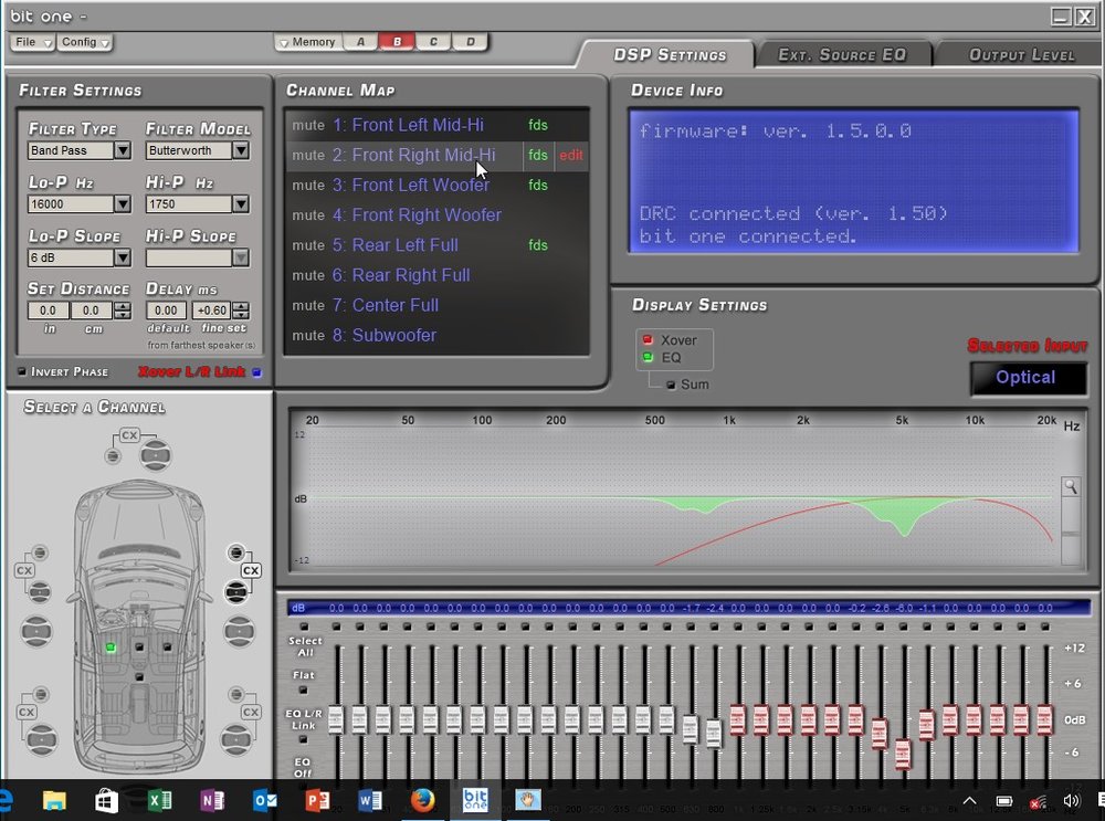

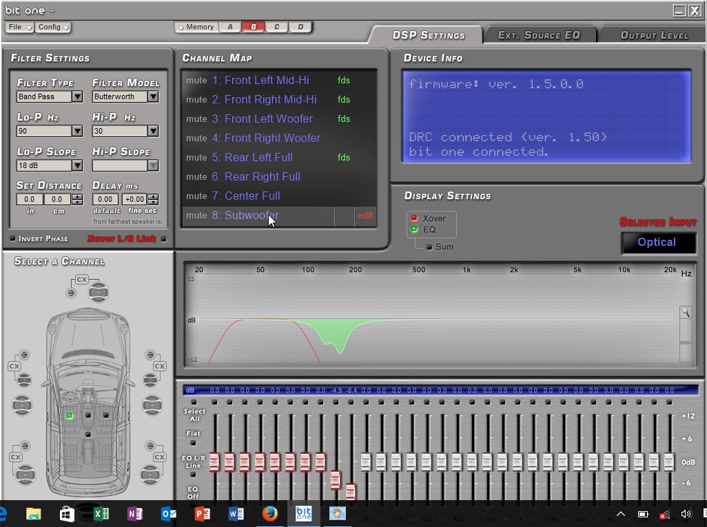

לא נעשה את זה ארוך במיוחד. אני מעלה לכאן את התמונות של סטאפ B שמראה איך נראים הכוונים לאחר סיום תהליך הטיון בלוג.
תשימו לב בעיקר להבדלים המינוריים בתדרים 4 5 ו 6 בין סטאפ B לסטאפ C בין מיד-טוויטר ימין ושמאל.
האמת, ניסיתי לתת עכשיו עוד הזדמנות לAPL - רציתי למדוד באופן נפרד את ההפרשים בין כל זוג רמקולים באותו הצד אבל פגה תקופת הנסיון - אנסה להתקין מחדש ומקווה שזה יאפשר לי תקופת נסיון נוספת - סקרן לנסות, משהו שם לא הלך לי טוב לדעתי.
מעבר לכך - הטיון בלוג אמנם הסתיים אבל תהליך כוון מערכת הוא תהליך אין סופי, זה לעולם לא מושלם.
הגישה של רוב האנשים שחובבים את התחום הזה היא סוג של נסיון להגיע לשלמות, לסטאפ אחד שאי אפשר עליו - זה לא ככה במציאות.
מוזיקה זה כמו אוכל - פעם אחרי פעם אומר זאת.
גם אם עכשיו הסטאפ הזה לטעמי - בעוד כמה חודשים ימאס לי לאכול את אותו השוקולד, טעים ככל שיהיה - ארצה משהו אחר ולו רק בגלל חמת המיאוס.
מקווה שזה היה תהליך מעניין - בעבורי מידת הלמידה בשנה האחרונה היתה עצומה.
בקרוב יהיו עדכונים מאוד מעניינים מבית אודיסון - רמז, הם פרסמו את הBIT HD החדש שלהם ולאחר שעברתי על מדריך ההפעלה שלו - יש שם שיפורים עצומים ואפילו יכולת לתמוך ב5.1 AC3 למי שזו ממש נישה אשר קורצת לו.

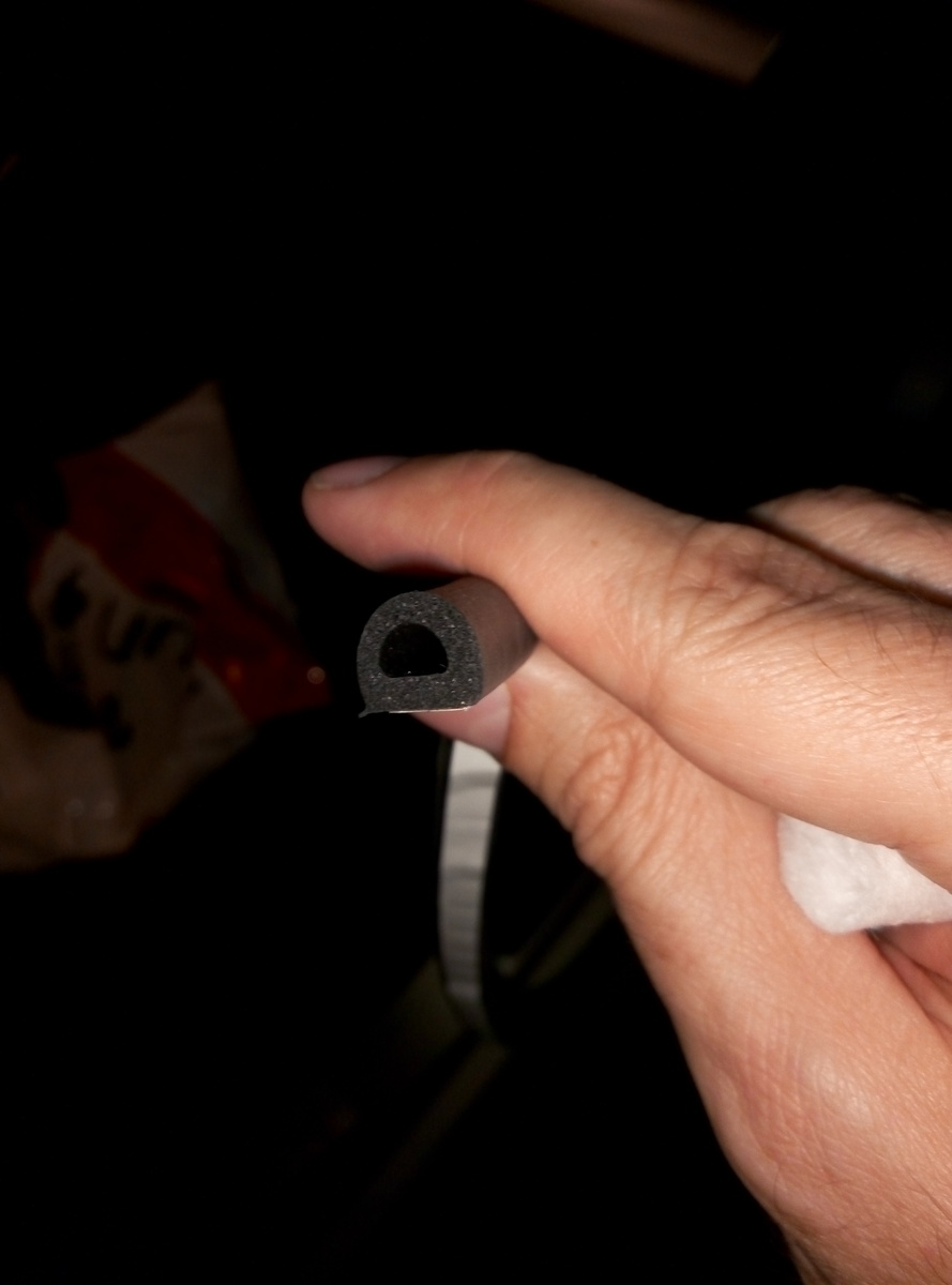

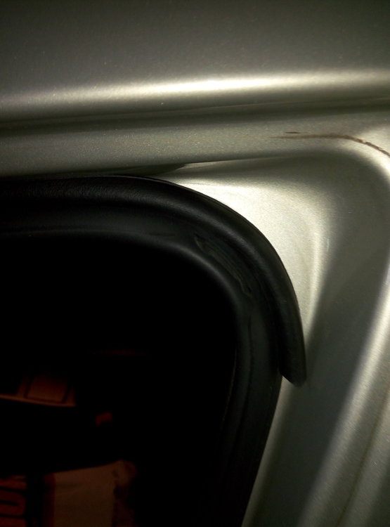

איטום
כן - לא טעות, איטום ולא בידוד
במקרה הזה ראיתי במקרה סרטון ביוטיוב בו מוסיפים פס גנרי לאיטום חלונות ומכסים בנוסף לפסי האיטום המקוריים של הרכב.
אני מדבר על מוצרי car weather strip ודומיהם.
ואז חשבתי על זה קצת - כשהבטתי בגומיות בדלתות של הסובארו ראיתי שסה"כ יש לי גומיות כפולות - גם על הדלת וגם על מפתן הדלת בשלדת הרכב אבל כשאני נוסע בכביש מהיר - מגיעים משם רעשי רוח ניכרים!
ואז שאלתי את עצמי מה עם הגומיות האלה תוכננו לאטום מחדירת מים אבל הן כן מאפשרות מעבר אוויר?
מה יקרה אם אני אוסיף עוד שכבת איטום - עוד גומיית איטום שכזו לדלתות הקידמיות?
פעולה -
נשארו לו סרחי עודף מפס איטום כפול שכזה אשר הדבקתי ברכב של אשתי בגלל שגומיית האיטום של מכסה המנוע, הגומיה המקורית, נהרסה (בלאי) עם השנים.
הספיק לי בדיוק לכל מפתן דלת קדמי לחלק של קורות הA ולחלק העליון של מסגרת החלון.
משהו נסיוני בלבד.
התוצאה?
וואו!
רעשי הרוח כמעט ואינם, גם ב120 קמ"ש זה ממש מינימלי, זניח מאוד.
מומלץ בחום.
את הגג אני כנראה אבודד רק במהלך נובמבר.
פתרון של שקלים בודדים באפס זמן ומאמץ - תוצאה שהייתי מצפה מהשקעה שהיא פי כמה וכמה מזה.
