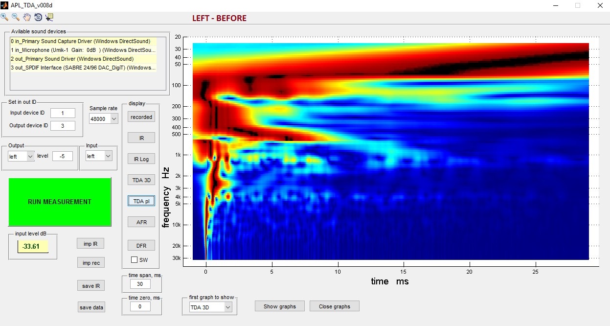

בכל מקרה - חזרתי עכשיו מסשן מדידות ותיקונים בהתבסס על APL TDA ותשמעו - מוזר מאוד! חוויה משונה מאוד!
נתחיל בחוות דעת לאחר היכרות מעשית ראשונית APL TDA
טוב, אתמול נחלתי כשלון חרוץ, הלפטופ של העבודה משום מה לא הצליח להריץ מדידה מוצלחת רק להשמיע סוויפ.
לקחתי איתי את הלפטופ החדש (מוחדש) שלי מבית DELL סדרת אינספיריון 5000 עם WIN 10
לאחר קריאה של המדריך להתקנת הדרייבר של הביט 1 באתר של אודיסון הבנתי שאני צריך לכבות את הווידוא של דרייברים לא מאושרים - מדריך מדוייק ומפורט מאוד - עובד, יש חיבור לביט1
מחבר את המחשב שלי לSABRE DAC ומיד מפעיל אותו ככרטיס קול ראשי.
מחבר את המחשב שלי לUMIK1 והוא מזוהה מיד כמיקרופון ראשי.
את כל השאר דיסבלתי (DISABLE)
בביט1 מעביר לMUTE את הרמקולים האחוריים.
ומריץ פעם אחת בדיקה לצד ימין ופעם אחת בדיקה לצד שמאל - הסאב וופר פועל כל הזמן.
לפני כן כמובן העתקתי את הפריסט המועדף עליי לD ואת D לA.
כאשר אני מעתיק את פריסט B לD ועושה את התיקונים כמובן על D ואח"כ משווה אותו לB.
מבולבלים? גם אנחנו!
הלאה - מריץ סוויפ אחד לכל צד ימין וחושכות עיניי :-D:shock:
תחום הסאב עד 100 הרץ בעיקוב של 10 מילישניות??? נחזור לזה אחכ.
מריץ סוויפ אחד לכל צד שמאל - ועולמי חרב! :-P:?:shock::evil:
הפעם הבאס מראה שהוא מעוקב בכמעט 17 מילישניות??? וואט דה פאק אקסקיוז מיי פרנץ'!
אז לפני שאני מבצע תיקונים למה עוד שמתי לב?
צד שמאל -
באס עד 60 הרץ כ16-17 שניות מעוקב עד תדר 60 לעומת כמעט כל שאר התחום.
הטוויטר מתדר 4 קילוהרץ מגיע הכי מהר לאוזן ולכן הוא נקודת האפס אבל בגלל שמדובר בקרוס פסיבי - כל מה שאני יכול לנסות לעשות כאן זה להפוך לטוויטר פאזה - לא רוצה כרגע לפרק פאנלים ברכב.
ההשהייה שנראית לפי התוכנה בין הטוויטר למידריינג' היא 1 מילישניה גג. ביחס לזה שהבאס מפגר (אוטיסט!) בעוד איזה 15-16 מילישניות אני מתאר לעצמי שזה כנראה זניח - בייחוד אם המערכת נשמעת סה"כ ממש ממש טוב!
סה"כ מתדר 100 הרץ ומעלה - למעט ביטול בתדר 500 הרץ שאני יודע שקיים שם - הכל מיושר יפה - אז את צד שמאל אני צריך להסיט בעצם - כלפי הסאב וופר בעיקר.
אבל קודם כל צד ימין ותיכף תבינו למה.

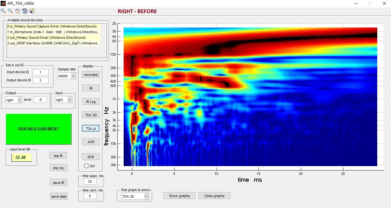

צד ימין
הסאב וופר מעוקב ב10 מילישניות לעומת כל שאר התחום.
מ100 הרץ עד 300 - מושלם.
בין 300-400 יש ביטול גס וזה ברור לי - כיסחתי שם עם האקולייזר יותר מידי (בצד שמאל זה ביטול פיסי של גלי קול בצד ימין אני אשם - יתוקן רק בסוף)
מ400 עד 1 קילו בסדר גמור ואז יש איזה עיקוב של קבוצת תדרים בין 1 קילו ל2 קילו - אני מתאר לעצמי שזה בגלל פער בנקודות החיתוך והמרחק מהמיקרופון אבל אני לא הולך להלחם בזה.
ומ2קילוהרץ עד הסוף ממש בסדר.

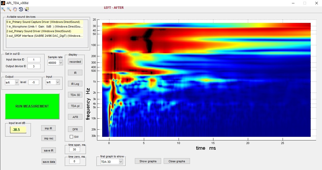

התיקונים שהחלטתי לבצע
החלטתי לתקן את צד ימין קודם ואחרי זה את צד שמאל בהתאם לצד ימין - למה? כי המירכוז של כל הבמה מבוסס לפי השמיעה שלי ולא של מיקרופון.
אז - הסטתי מידבאס ימין 10 מילישניות בכדי שיגיע ביחד עם הסאב וופר.
את מידטוויטר ימין לעומת זאת הסטתי 13 מילישניות כי אם תביטו בתמונה של ימין לפני - אתם תראו שבתדר 2 קילו שזו בערך נקודת החיתוך של המידטוויטר יש פער של 3 מילישניות לקצה העליון (והמוחלש של המידבאס כי הוא נחתך ב800 הרץ ולכן העיקוב - התיקון לזה הוא העלאת נקודת חיתוך אבל אני לא רוצה לעשות את זה כי זה יוציא אותי מעקומה שרציתי להכנס אליה ויגרום למידבאס לנגן צר יותר)
ואז את צד שמאל הסטתי בהתאמה אל מול צד ימין.
מה התוצאות?

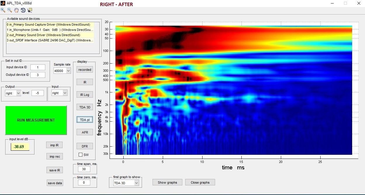

צד ימין -
צד ימין לפי מדידה לאחר תיקון השתפר פלאים! העיקוב בסאב וופר כמעט נמחק והוא מתחיל לזלוג איפשהו מ6 מילישניות כמו משפך ישירות אל תוך המידבאס בתדר 100 הרץ עד 200 הכל ישר ויפה.
ואז רואים את הביטול הצפוי של צד ימין (שיתוקן בעזרת ביטול האיקולציה שם ורק השארת הבור ב160 הרץ)
ומשם מתדר 400 ומטה סה"כ יש תיזמון יפה מאוד לאורך כל הספקטרום.

ואז כשעברתי לסטאפ B - הסטאפ הנוכחי והטוב שלי, הבנתי שבסטאפ מבוסס תזמון על TDA כל הבאס מגיע מכוון הרצפה, הסאב וופר פשוט מפוזר כי לאחר הפיכת הפאזה של מידבאס ימין - אני צריך להחזיר חזרה את הפאזה של הסאב וופר להיות ישרה.
שם עצרתי כרגע.
